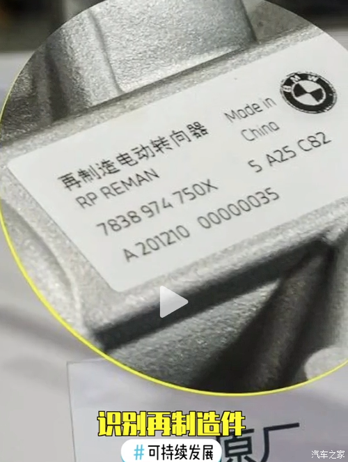

2. 原厂再制造,品质符合主机厂的要求,但可能略逊于全新品。在宝马ETK中可以查到,再制造转向机的零件号与全新的不同,且零件名称中有“REMAN”字样(REMAN=再制造)。再制造转向机的机身标签也会明确标明其为再制造产品。再制造的价格略低于全新品(配件商处LK型号的要4000多),如果是在4S的话价格可能打对折。

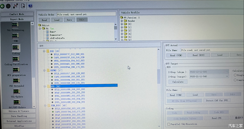

宝马工程师软件E-SYS:连接后在左侧导航栏的Expert Mode中选择Coding。点击Read FA,点击Read (ECU),左下方树形目录中选中EPS并展开,点击Detect CAF for SWE。在弹窗中选择合适的集成等级并点击OK。左下方树形目录中再次选择EPS,然后点击Code即可完成设码。

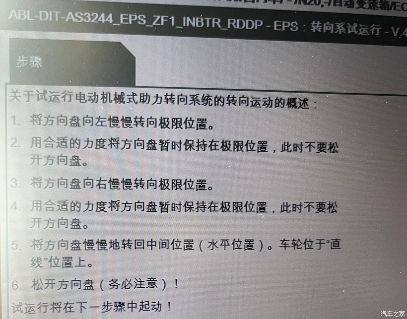

【EPS试运行】
设码后的转向机已经有了一定的助力(手感跟正常时不一样),但仪表盘上的转向系统故障灯仍然点亮,EPS控制单元内存储关于转向角初始化失败、方向稳定性未学习等相关故障码。
这个功能的全称应该叫“EPS:转向系试运行”。也可能被人称作:初始化、转向角匹配等等。简而言之,就是让电脑学习转向机的左右极限位置以及中间位置。

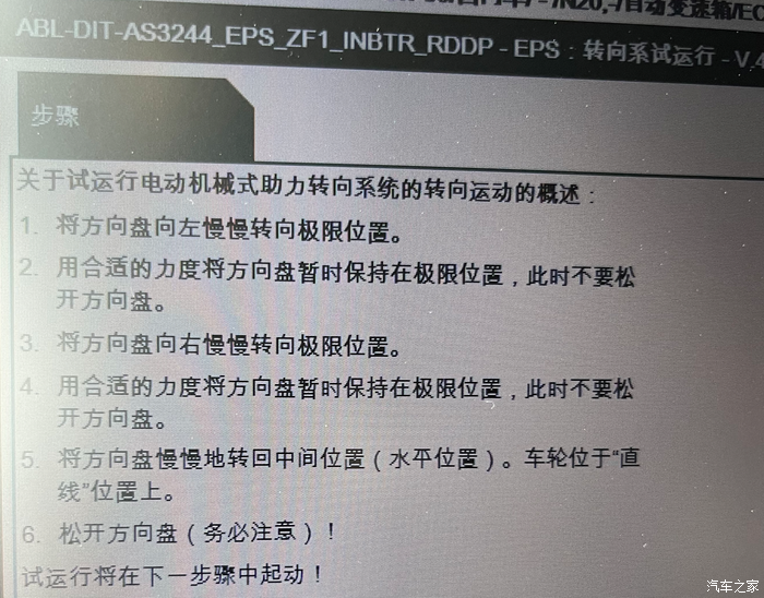

宝马ISTA必须进行漫长的全车测试后才能调用这个服务功能,因此推荐使用元征或道通的诊断电脑(在特殊功能——底盘部分中可以找到)。
执行该功能后,按照电脑的提示将方向盘缓慢向两个极限位置打死,然后回到居中位置,再切换两次点火开。如无机电故障,就可以成功完成试运行。
试运行成功后,仪表盘上的转向系统故障灯熄灭。此时可以清除控制单元(EPS和ICM)中的历史故障码。

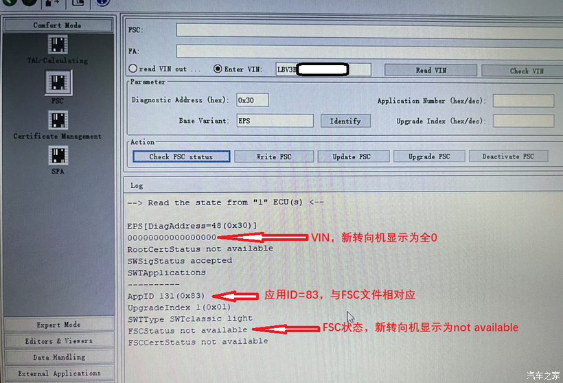

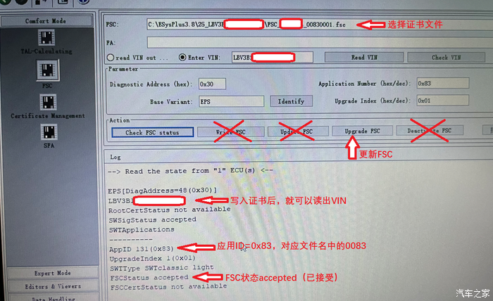

搞到原车的证书文件,就可以向EPS写入证书了。这里转向机(EPS)要分成两种:全新的和二手的。除了从购买渠道区分之外,还可以通过E-SYS进行验证。
打开E-SYS,连接车辆,在左侧导航栏comfort mode中点击FSC。在右侧点击Read VIN读取车架号,检查读出来的车架号是否正确。在Diagnostic address(hex)右侧的文本框中键入EPS的十六进制地址码“0x30”(不含引号),然后点击Identify,确认下边Base Variant中显示的是否为“EPS”。
之后点击Check FSC status按钮,之后会在下方输出结果(如图)。
检查转向机的FSC状态
由于笔者安装的是全新原厂的转向机,故从转向机中读不到VIN(显示为全0)。转向机控制单元内未写过FSC证书,状态显示为not available(不可用)。
如果在这一步中读到了VIN,或者状态显示为rejected(已拒绝)或cancelled(已撤销),则可以认为这个转向机之前上过车(二手的)。
接下来就是要将FSC证书写入EPS。如果是二手的转向机,这里会遇到一个问题,我详细讲一下。(因为没有深入研究,其中具体的细节可能说得有偏差,理解大意即可)

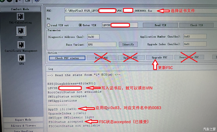

FSC证书也是一种数字证书(在Windows电脑上可以查看),你可以发现原车证书的签发日期就是车辆的制造日期(也可能是前一天)。可能是出于防盗的考虑,二手EPS(已经写过证书的)通过常规手段无法写入比其更早的证书,亦无法清除现有的证书。简单来说,我这台车是2013年的,我拿来一个2018年的拆车转向机,我原车的证书是无论如何都写不进去的,状态永远都是rejected。再比如一台2018年的车,找了一个2015年的拆车转向机,则可以把原车(18年的)证书写进去。(BTW,听说现在有的地方可以拆下电机中的电脑主板,用编程器强行写入任意证书,然后再把电脑封回去,收费300-500。)
在最上方FSC那一栏中选择对应的文件(文件名FSC_xxxxxxx_00830001.fsc,xxxxxxx为车架号末7位),然后点击Upgrade FSC即可(不是Update,这俩按钮挨在一起,别点错了)。
写入FSC并检查状态
Upgrade FSC执行完毕之后,再次点击Check FSC status检查状态,可以看到状态变为accepted(已接受)。
这个状态下,方向盘助力就恢复到了正常的水平。切换驾驶模式,方向盘的轻重也会跟着改变。
BTW:这个过程只能使用你原车的FSC证书。二手的转向机,如果因为原车证书写不进去而去使用其他车辆的证书,可能当时能写进去(状态显示accepted),而且方向盘也会变轻。但熄火重启后,状态会自动变为rejected,方向也会重新变重。如果你自己搞不明白而找人远程,最好反复熄火锁车再启动几次,以确保证书不会“掉”。
