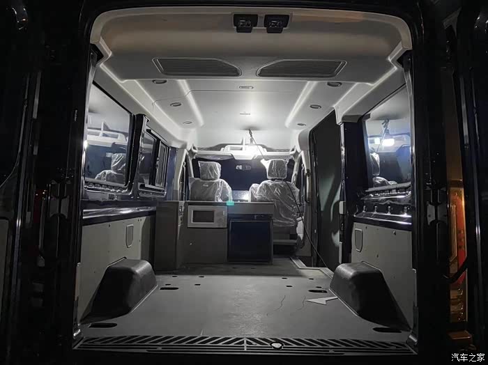

2023年11月21号下单订购,经过一个多月漫长等待,12月26号车到达4s店.安排1月2号龙年第1个工作日上牌..现已上牌完毕,进入改装阶段.预计一个月完工.改装项目:全车止震,隔音,保温.加装原厂商旅版内衬,后置行车空调与驻车空调并联,爱贝赫4千瓦柴暖.航空铝地板.顶灯.主副驾座椅改电动调节通风加热.中排安适牌零重力航空座椅,后排电动沙发床可180度放平. 800安时锂电池.全车喇叭更换,定制锻造铝合金轮毂.半桃木半真皮方向盘. 冰箱,微波炉,电水壶. 全车内饰双色纳帕皮包覆.期待改装后效果

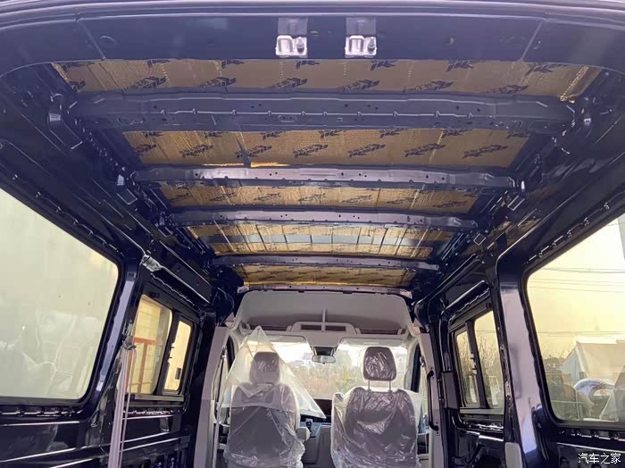

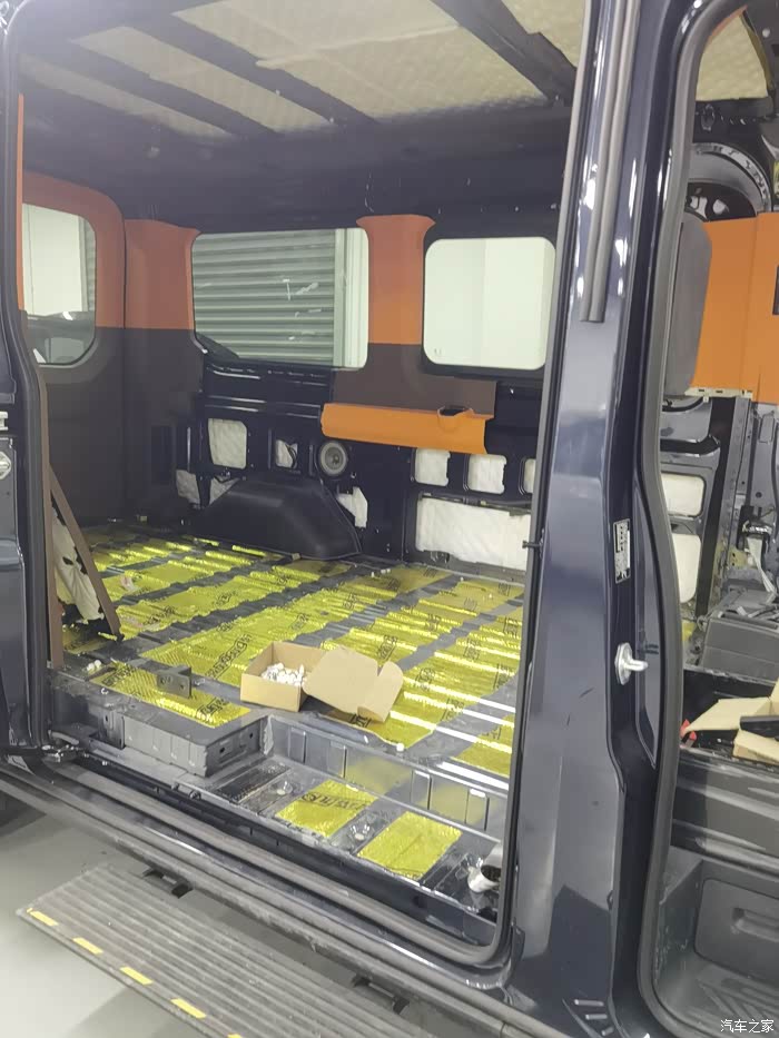

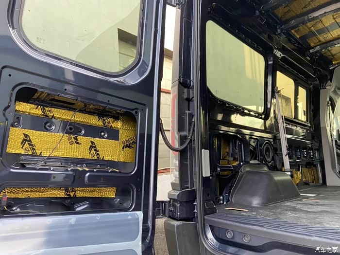

止震隔音施工
保温施工

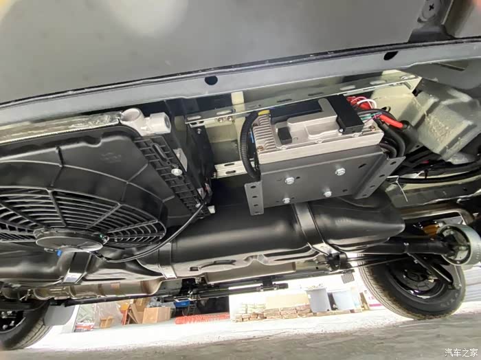

底置驻车空调

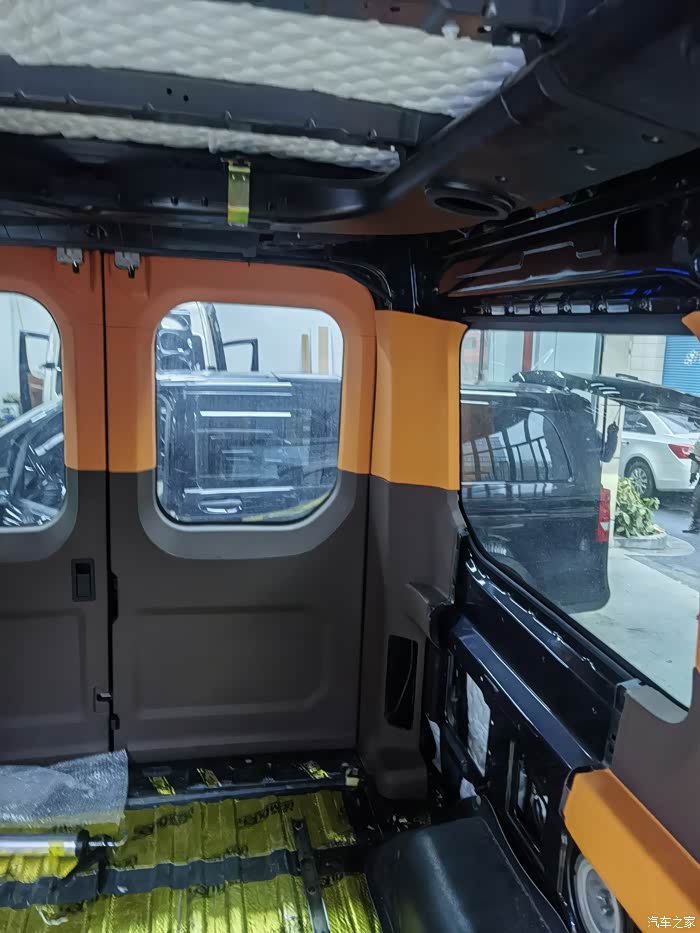

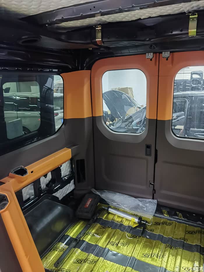

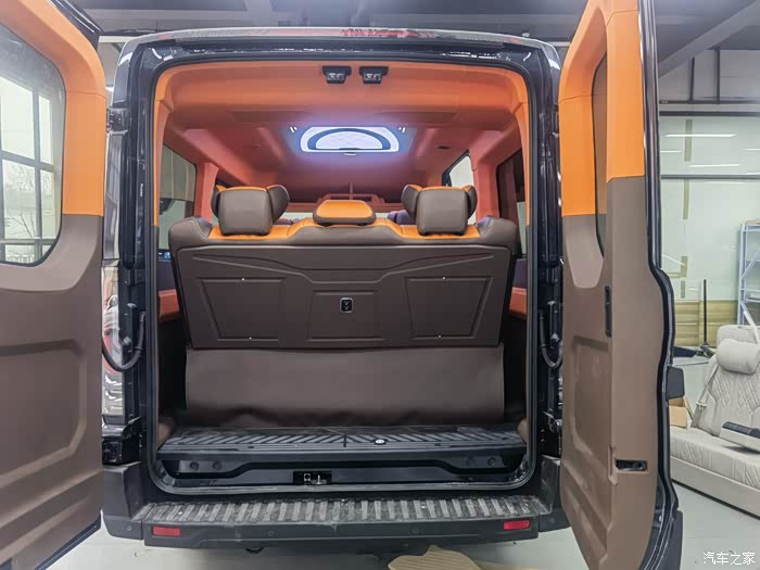

内衬包覆
后尾门包覆

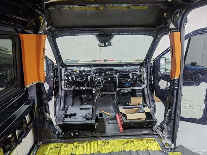

中控台大卸八块

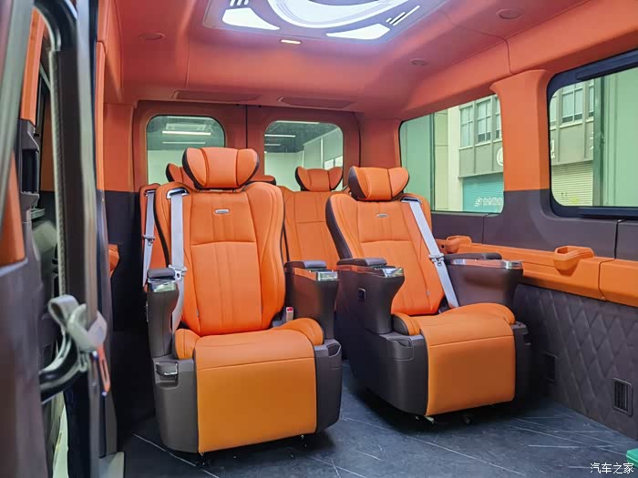

主副驾座椅改装

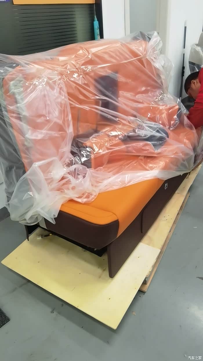

后排电动沙发床

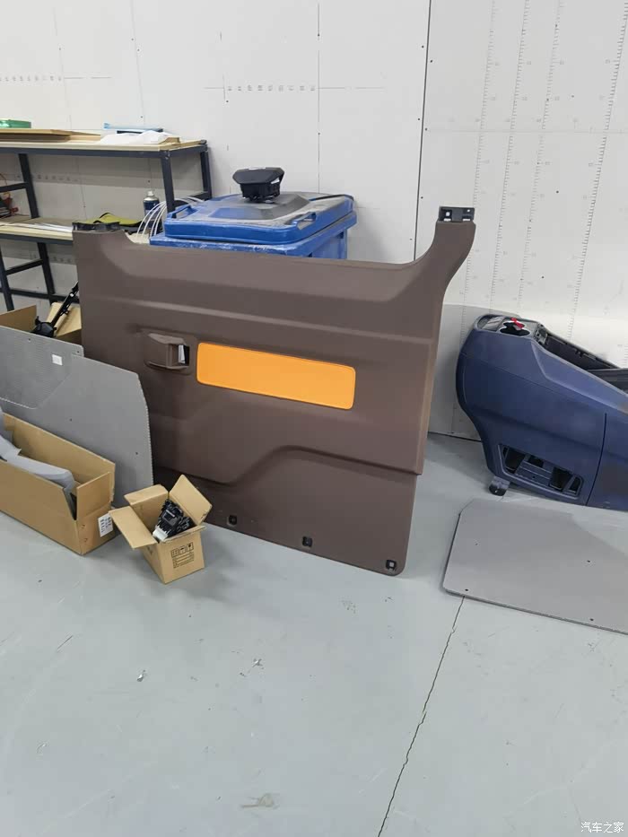

部分 已经包覆好的内衬板
目前在货架等待装车

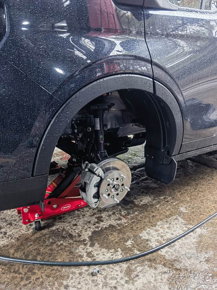

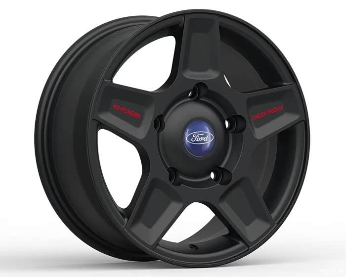

原车数据铝合金锻造轮毂.改了et值
