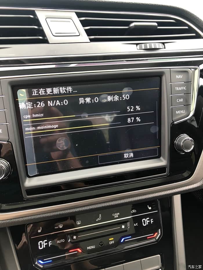

8、更新期间会自动重启3次,不用管,让它自己来做即可,下图是更新过程中
系统更新中

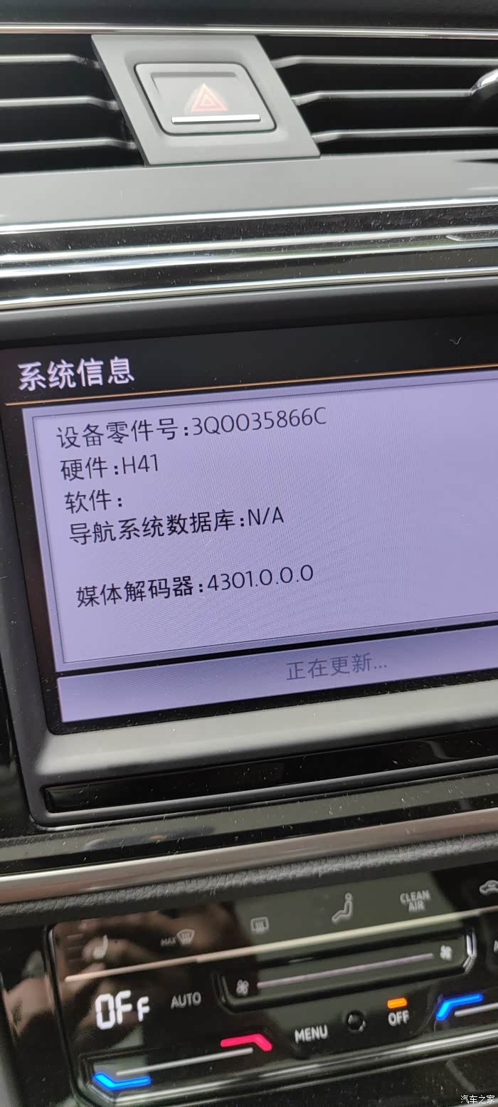

9、系统更新完成后出现这个界面,按右上角返回键即可

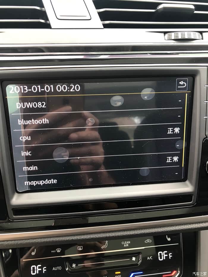

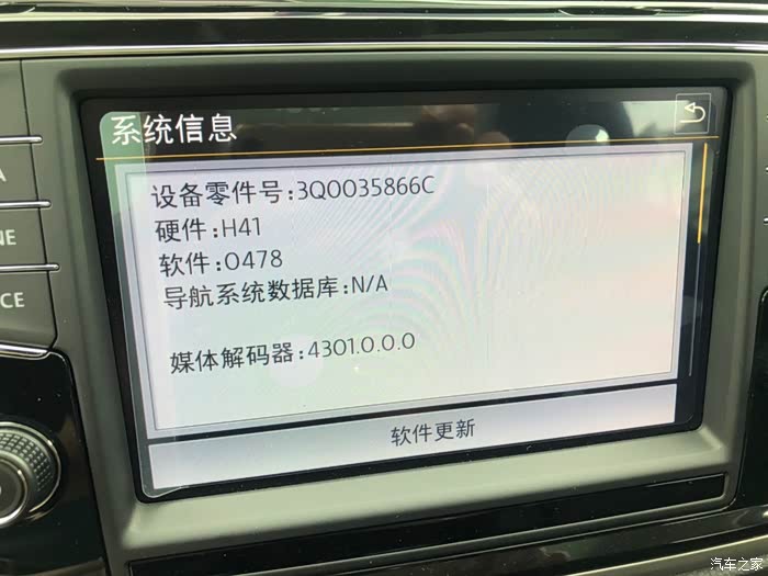

10、在第九步操作完后出现另外一个调试界面,选择取消即可,整个系统更新完成如下图
11、验证更新,打卡收音机,如果正常收听就是更新成功了,可以把地图卡插入SD1槽了。
