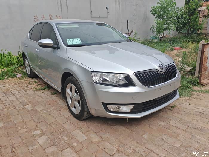

11的明锐
原车控制日行灯,亮度可调。
仪表控制开关
日行灯原车仪表控制。
伪自动空调,不能分区。
屏幕显示高级感。
手动改自动空调最低成本实现,虽然不能分区,主要为了多媒体能显示空调信息和背光灯全亮的高级感。
智能系统,能连苹果 安卓手机,能倒车影像。能记录仪还能做流媒体后视镜。
510地图导航过时了,但是这个方向不过时。
手机互联,但还是与现在的车机差距遥远。
一根线实现原车自动大灯,离回家功能。
增加照明,面板找不到灰色。
原车扣手灯接线,5053可以关闭打开。
这个感觉有点不搭配,用段时间不喜欢留给它关闭了
最低成本丰富功能。
这是花钱最多的项目,当地拆车400元,原座椅两侧有储物盒导致坐垫太小加上多年使用有点塌陷,果断淘了一个A6座椅,滑道孔距螺丝都一样这点给大众好评。
12项调节,带加热。
后盖开关,U***充电座。
面板用的拆车的
增加舒适性,主导就是花最少的钱办事。
恢复门灯,网上买门灯加照地灯高亮,用着很稳定
恢复原车照明
恢复原车照明
原车控制
原灯不开灯就能换透镜,四远光,白加黄兼顾雨雪天气
同尺寸感觉这款轮毂好看,没找到灰色。
手球质感可以,
手动的还是有一定的驾驶乐趣的。
明锐有点年头了,但是越来越好开了,开的这几年里加了些使用舒适性功能,主打就是花最少的钱。现在这车要报废补贴的多所以配件也好找便宜。也想过把他置换补贴了,总舍不得这个后备箱家用太实用了,而且这款手动挡换挡还是很丝滑的手动的乐趣电车找不到的。
这几天换了减震,摆臂胶套,换挡机构胶套,这几样一换开起来又和行车一样。
看到论坛还有人发老车,我也发一下活跃一下气氛,车友们有维修加装方面的可以探讨。
