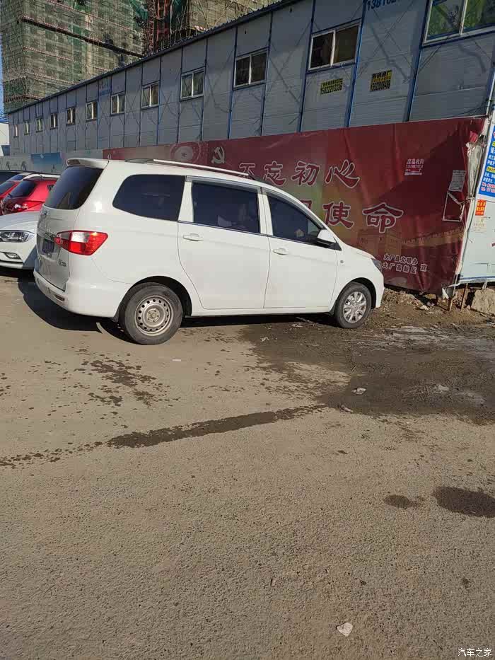

停在马路牙子上,轮胎压上去。
后面,亮相

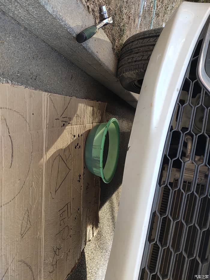

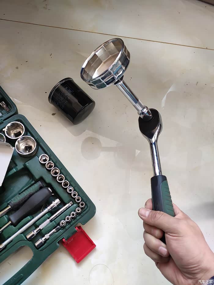

工具集合,需要荆棘轮和17 mm的螺母

壳牌机油

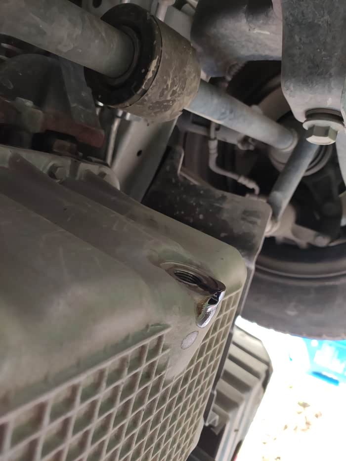

钻车底,放油底壳螺丝
把油控干净

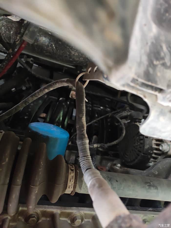

看见旧滤芯了,用碗式扳手卸下来

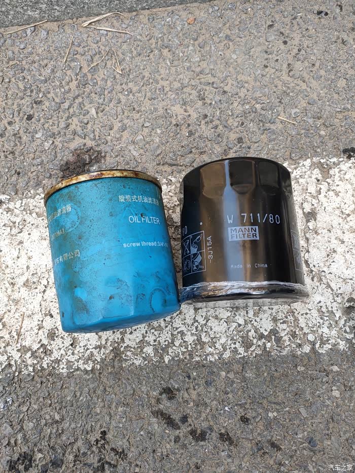

新旧对比

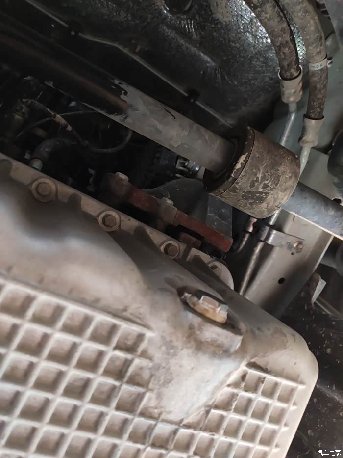

回装油底壳螺丝,拧紧,缠了生料带,防止漏油

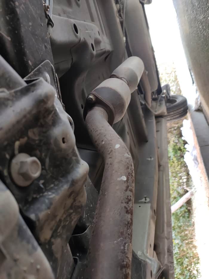

排气筒,完好

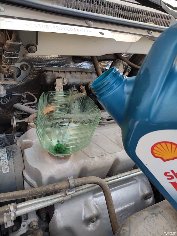

加新机油,用大号绿茶瓶子做的漏斗,加大概3.7升。4升的桶只剩下一点点。多次用量尺看看,量尺加在max和min之间就行
