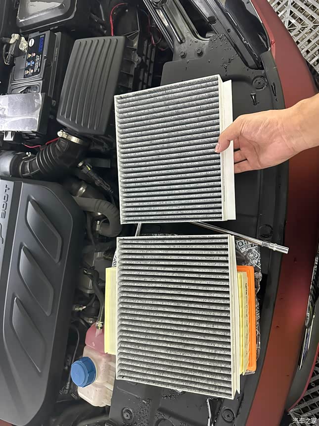

我首先打开副驾驶扶手箱,把扶手箱拆下,很简单不要使用暴力拆解,最后找到空调滤芯盒,并取下盖子。然后,我取出旧的空调滤芯,将新的空调滤芯放入原来的位置。最后,我固定好新的空调滤芯,并重新安装了盖子,这样子空调滤芯就更换完成了。
三、更换空气滤芯

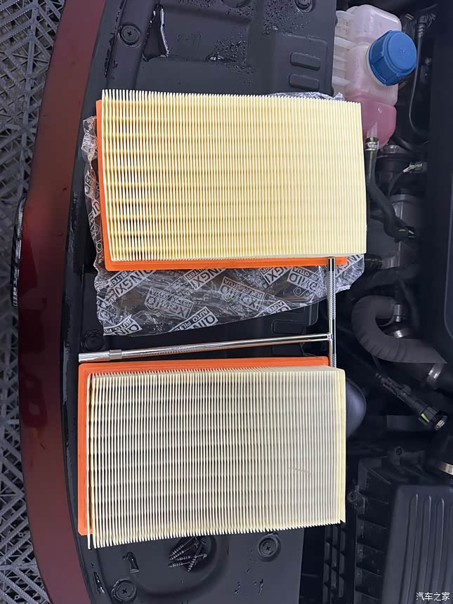

空气滤芯位于引擎室内,靠近发动机的地方。首先打开引擎盖,我用内六角(七号)松开了固定空气滤芯的五颗螺丝,并取下盖子。然后,我取出旧的空气滤芯,将新的空气滤芯放入原来的位置。最后,我固定好新的空气滤芯,把五颗螺丝对位打回去并重新安装了盖子,盖回引擎盖就结束了。
