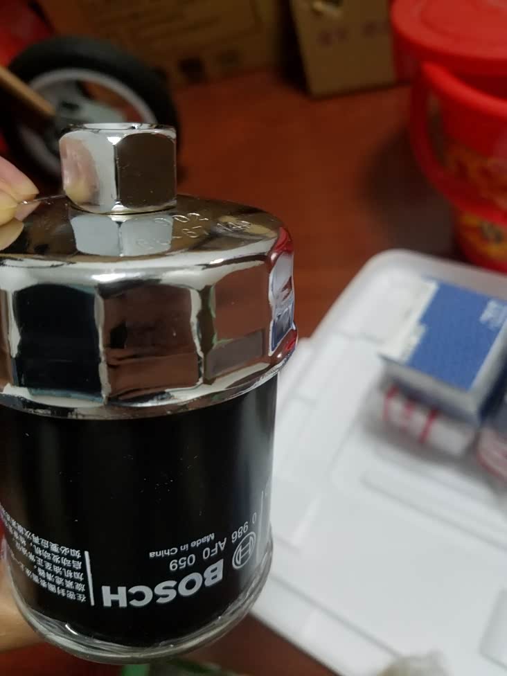

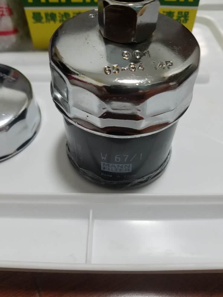

小焕同志 2019/08/13 19:16:50 发表在 20楼
想要你那把拆机油螺丝的扳手
v浮生若梦v 2019/08/13 19:47:57 发表在 21楼
17mm套筒,建议用套筒扳手,开口扳手容易给放油螺丝搞滑丝了

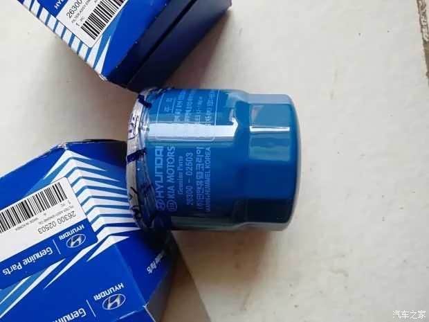

aze49ayds 2019/05/07 22:40:50 发表在 7楼
焕驰原厂机滤是这样,不是您说的那样

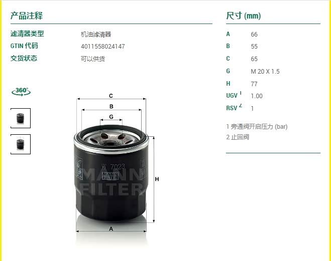

80S的南方 2019/12/07 08:57:54 发表在 25楼
原厂机滤不是k 数字吗?怎么是曼牌W7023?是不是弄错了?哈😃哈哈
v浮生若梦v 2019/12/07 20:45:56 发表在 26楼
原厂韩国曼代工,W7023也是韩国曼产,猜测这两就是外观不同

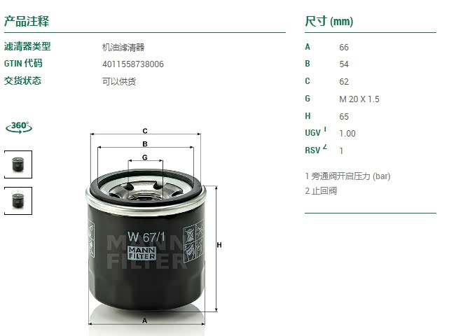

劳烦大哥一下,最后一个问题,问了曼牌旗舰店客服,他说610/6不适用焕驰,只有7023这个可以,客服是不是搞错了?
80S的南方 2019/12/08 12:59:23 发表在 29楼
就拿67/1来说,京东还有淘宝直营店,下面有好多车型要选,难道同一个机滤型号,尺寸不是固定的吗?不是所有车型都是一样的吗?我要买这个型号,是不是还必须选适合日产品牌的w67/1?
v浮生若梦v 2019/12/09 13:56:26 发表在 30楼
反正W610/6 W610/3 W7023曼牌官网旁通阀、止回阀压力都一样的,并且都能装上去,你要担心的话,就用原厂或者w7023。反正我目前日产跟本田的机滤都能装上。

liweiwei521 2020/03/02 14:18:10 发表在 34楼
楼主,w7023 到底是用901还是902?希望赐教一下
