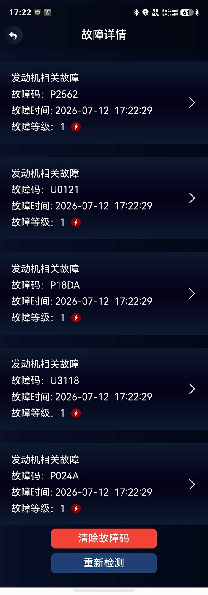

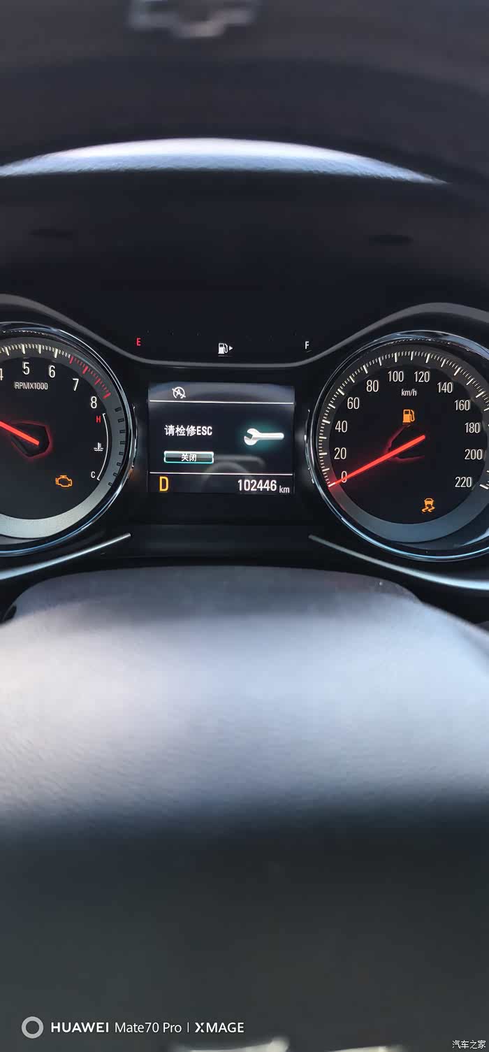

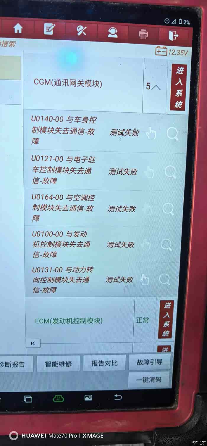

前个星期,用高压水枪随便冲洗一下发动机,到了这个星期,在乡村公路行驶,开的有点快,经过几个大坑的时候,我不减速,直接开过去。然后就出现ESC故障码,因为是回老家的路上,我就一直开到老家,二十几公里。第2天回市里的时候。又出现了另外一种故障。是方向盘助力故障。后来又出现胎压、空调……打火都打不叫,运气好的话就打的叫。拿OBD检测,
问了豆包,豆包说是变速器的电脑板问题。
有没有大神知道这是什么问题?

根看故障码照片结合你说的用水枪冲洗发动机和经过大坑的经历,问题非常典型,是线路进水导致的通讯中断。故障码显示车辆的多个核心控制模块(如车身控制、电子驻车、空调、动力转向)都无法与网关通讯,这通常意味着车辆的“神经系统”受到了干扰。下次别冲了,注意一下火花塞吧,容易生锈
