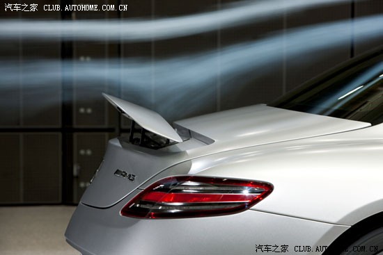

尾翼也叫扰流板,属于汽车空气动力套件中的一部分。尾翼的主要作用是为了减少车辆尾部的升力,如果车尾的升力比车头的升力大,就容易导致车辆过度转向、后轮抓地力减少以及高速稳定性变差。

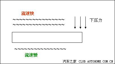

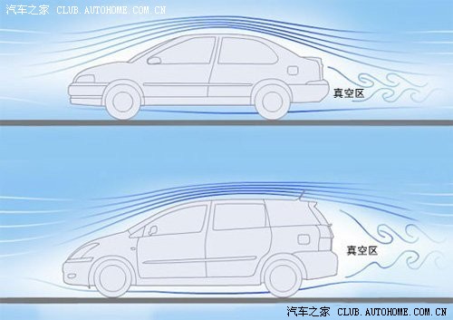

为了有效地减少并克服汽车高速行驶时空气阻力的影响,人们设计使用了汽车尾翼,其作用就是使空气对汽车产生第四种作用力,即产生较大的对地面的附着力,它能抵消一部分升力,有效控制汽车上浮,使风阻系数相应减小。使汽车能紧贴在道路地面行驶,从而提高行驶的稳定性能。目前大多数汽车尾翼都是根据车身的宽度,经过精确计算用玻璃纤维或碳素纤维制成的,既轻巧又坚韧,不宜过大也不宜过小,不然反而会增加轿车的行车阻力或起不到减阻节能的作用。一般情况下,不同形状的车身和不同的行驶速度,造成空气动力压值的差异,故其 也不同
奥迪公司风洞试验的结果表明:当汽车在时速超过60 km/h,空气阻力就会大量消耗发动机的能量,影响车速。随着高速公路的快速发展,现今汽车的时速已达100 km/h左右,车速越快,阻力越大,升力也就随着增大,其上升气流就会将汽车托起,减少车轮与地面附着力,使汽车飘浮,稳定性变差,易发生交通事故。
汽车尾翼的作用,就是在汽车高速行驶时,使空气阻力形成一个向下的压力,尽量抵消升力,有效控制气流下压力,使风阻系数相应减小.

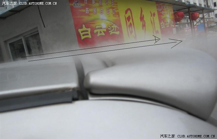

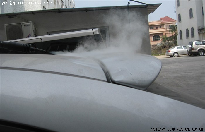

由于有人问尾翼起到什么作用。所以我也百度了一些资料。还做了个简单的测试
由于今天外面大风。所以相对也有影响。我店后面一个大停车场以后有机会我会找更多类型的尾翼进行测试。今天也就简单测试本人的A3和QQ.
上图
