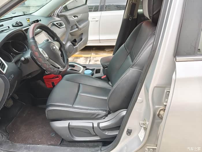

奇骏这款车,座椅皮面自带透气孔,所以不需要额外打皮面孔了。直接安装就行。

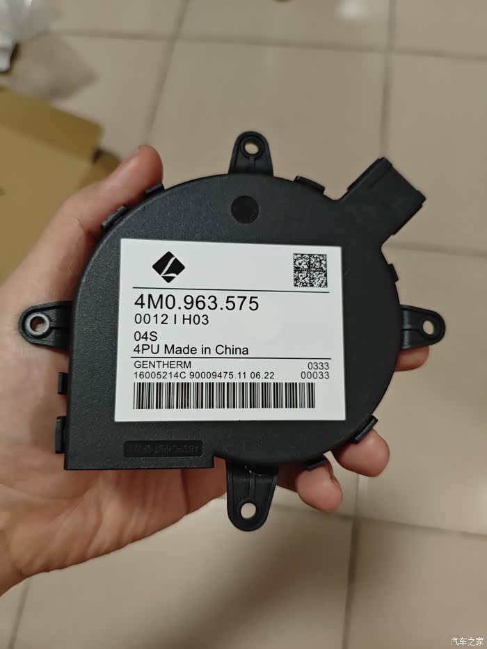

目前市面上的通用吸风风机分为1代、2代、3代。最初1代是奥迪风机,吹风口比较短,2代在此基础上延长了风口和横截面,风量更大。3代则是更大的风量,更小的声音。
我选的是1代,因为价格最便宜。

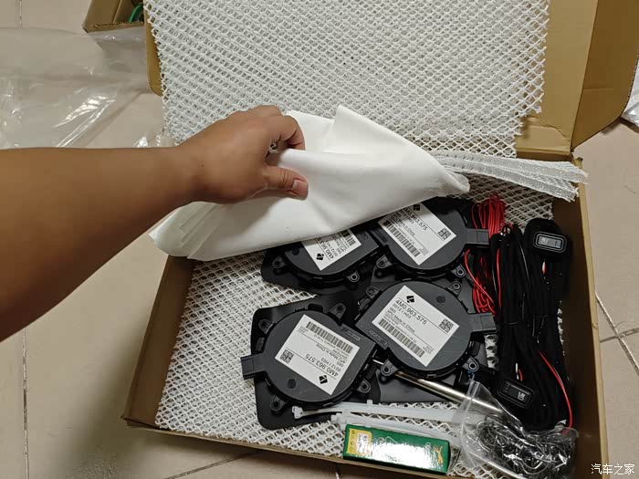

先看看产品外包装吧↓

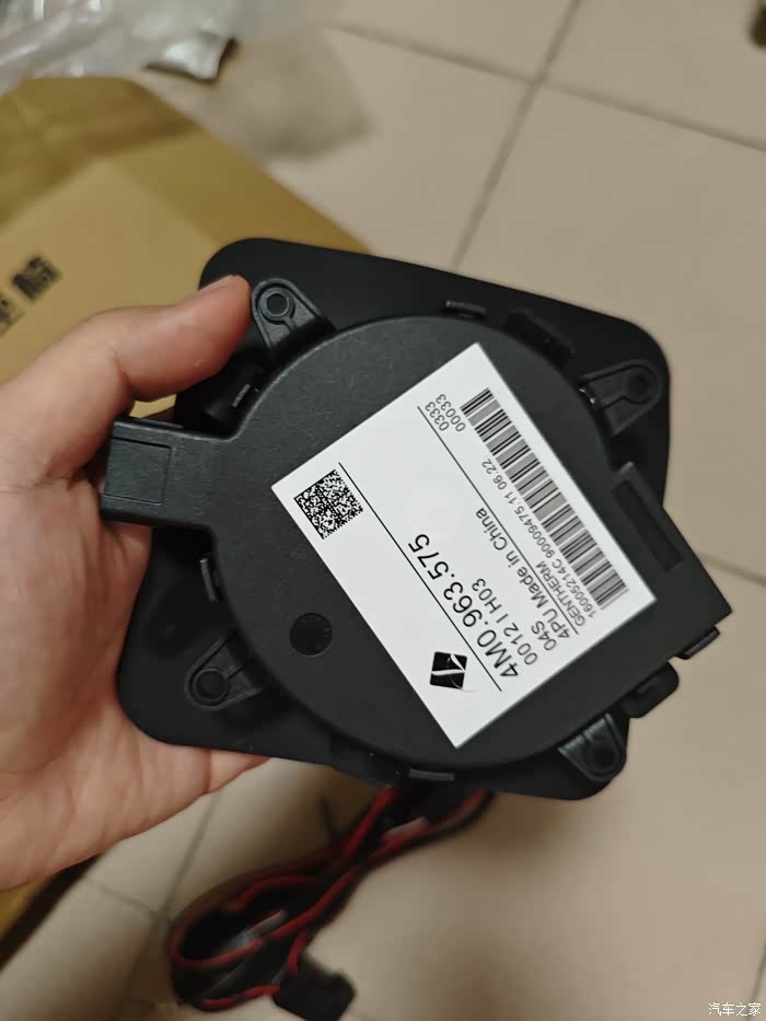

椅背、椅垫背面分别需要安装一个风机

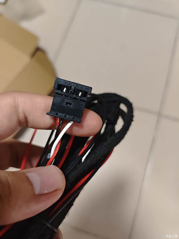

风机插头,3pin线

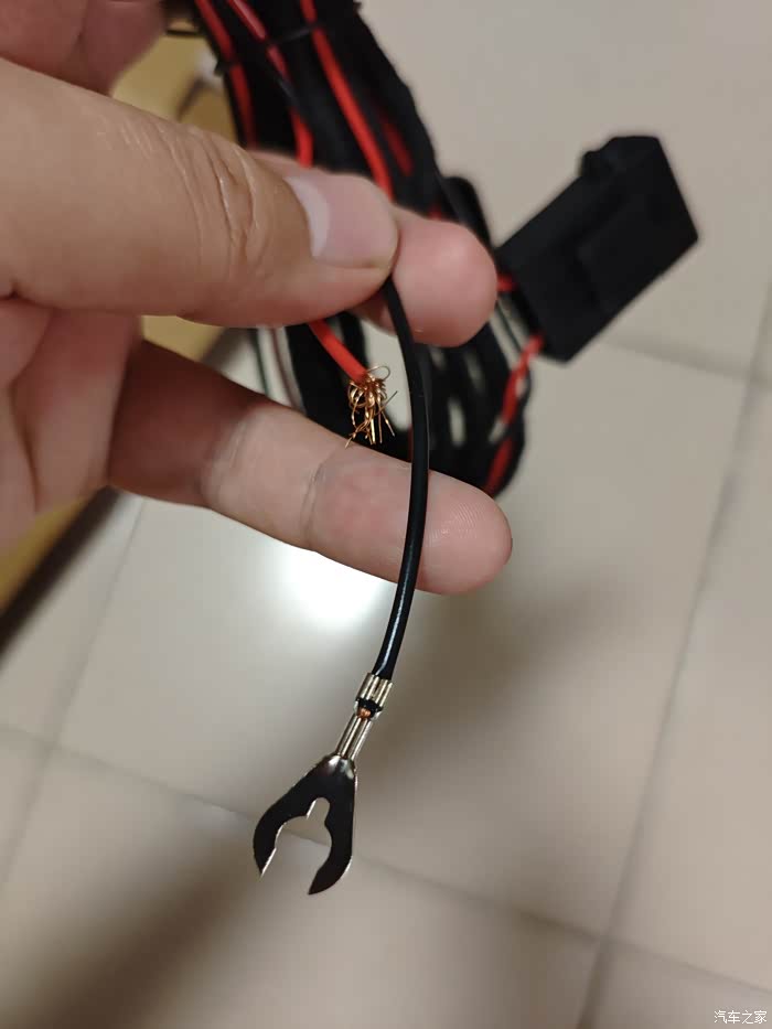

全部用的铜线。我觉得140块1套的价格,能给到全铜线已经很良心了。线的大小大约是0.85平。负极搭铁螃蟹脚,厂家已经帮我压好了
这就是最初代、最低端的“奥迪风机款”。即便如此,它的最低档位也足以供我日常使用。其它诸如:噪音大不大、风机猛不猛、质量如何等等…
我想说的是:这类风机出故障,其实有80%的原因在于安装,剩余20%是质量问题。
只要保证安装得当,用个六年八年的没问题

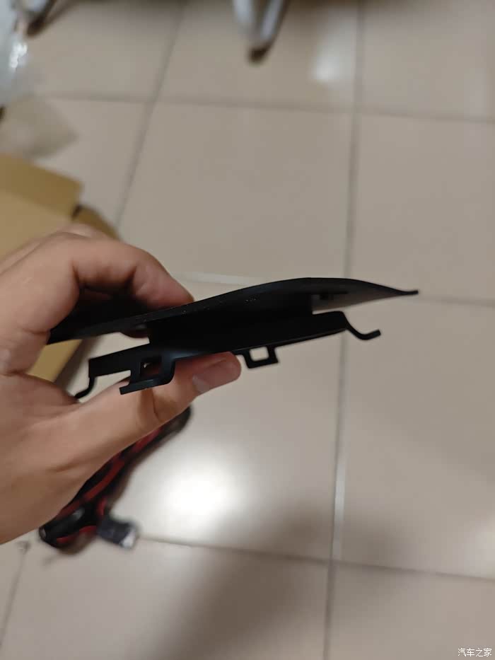

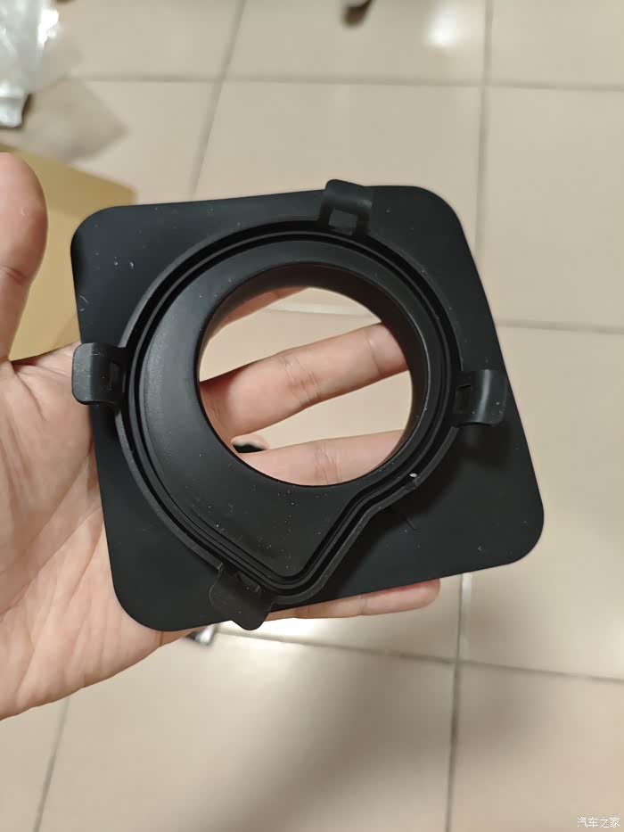

这是连接风机与密封布的胶皮
它将通过胶扣连接风机

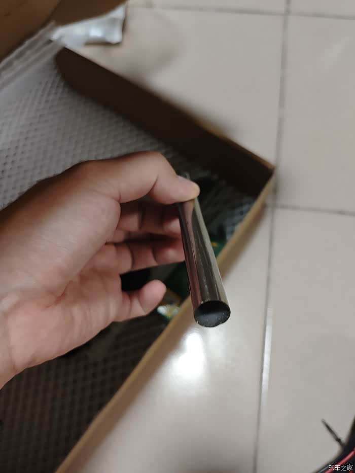

附赠海绵开孔钻头

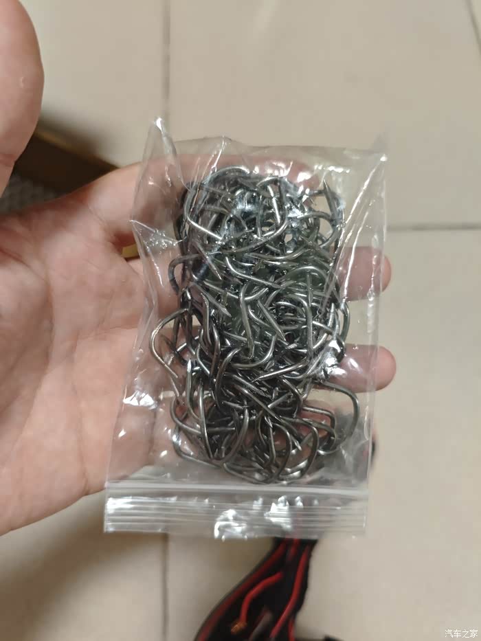

附赠一包“U形扣”。由于这东西已经是淘汰产品了,所以不会用它。我要额外购买c形扣。具体淘汰原因,下文我会同你述说

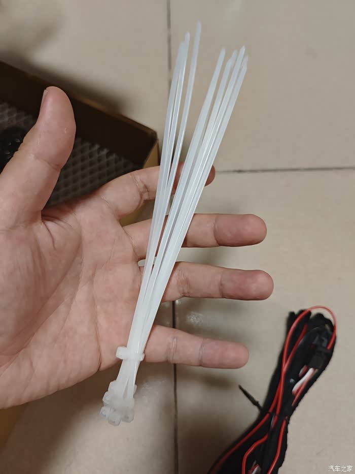

固定扎带

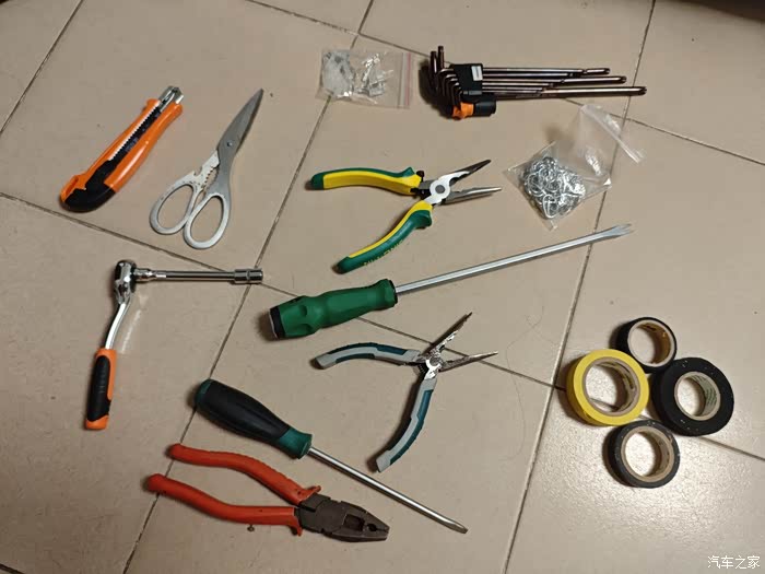

这是需要准备的工具。特别需要提:额外购买皮套安装钳、别锥、6花扳手、醋酸胶布、静音棉胶布。
特别是那两个皮套工具,没有它们,这次的工作就没法做了。
价格很便宜,十来二十块就能买到
详细说一下皮套钳。看起来像一把普通的尖嘴钳,但它完全不能用尖嘴钳替代
它的开口内侧有专用弧形槽,专门配合皮套卡钉使用。用尖嘴钳是永远没法做到的

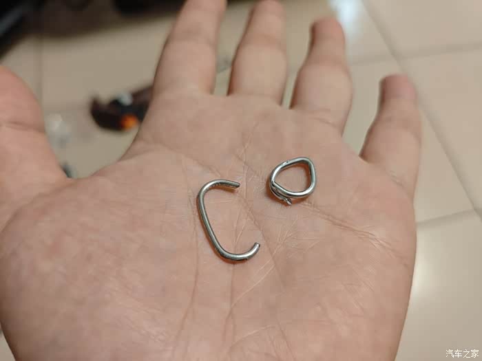

这是额外购买的c形皮套卡钉,直接买100个,才两三块钱,很便宜。卡钉、别锥、皮套钳其实是3件套,同一家网店买的
这是c形卡钉的压接效果,非常好,周围圆润无棱角。这种卡扣会箍住皮套与海绵上各自的铁芯,从而固定海绵与皮套
这是U形钉,看到了吗,它扣起来会留出2头尖钉,摆放角度不好时,会扎穿皮套、扎伤人、刺破海绵。
这种钉已经是淘汰产品了。现在改装店一般用C形钉,或者电动扣钉打出来的O形圈。
顺带一提,原厂用的就是电动枪打出来的O形圈。
我们自己手工做,买不起电动枪也没必要买,用C形钉能达到同样的效果

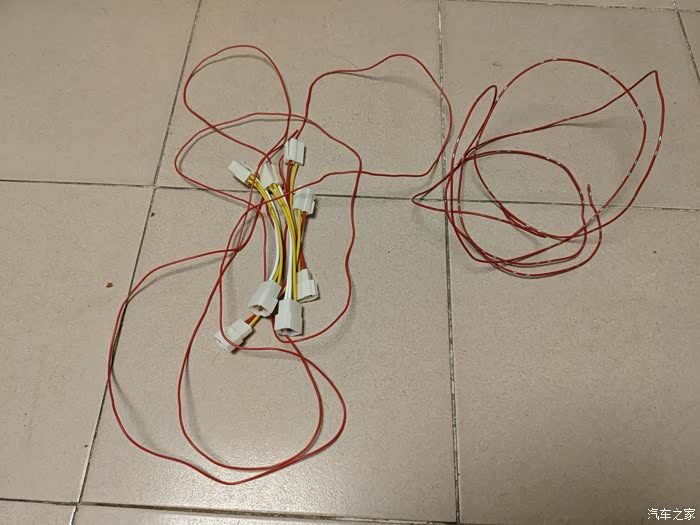

改装线束需要额外用到2副2p插头、2副3p插头。
如果有人想像我一样改装,最好提前在网上买好这些插头。样式不需要特定,能用即可,而且也不需要太大的,小的即可。毕竟这套风机所有电线只有0.85平。
除此之外,还需要额外至少5m的汽车改装线,要铜线,代银色环的那种能阻燃耐高温,0.85平即可,红色、黑色各要5m。
假如没有这些东西,你会和我一样跑汽配城找这种小东西跑断腿,最后被宰烂钱包ahl_大哭
所以务必提前网购好

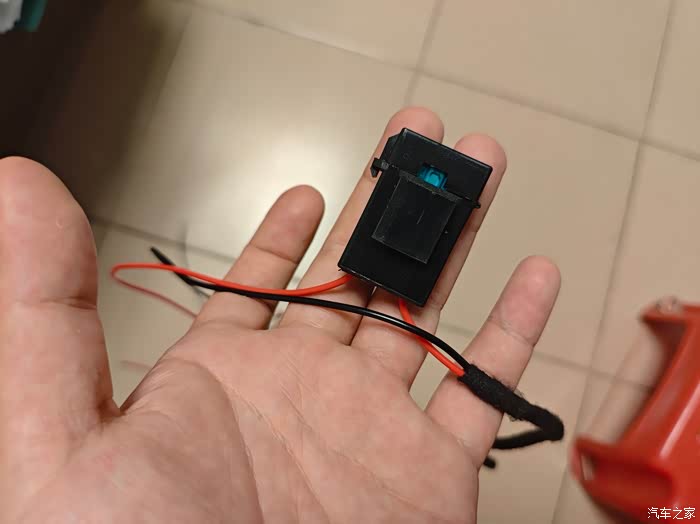

提前买好保险盒取电头,否则你就得破线取电了
原配的保险丝,因为我要改装线路的缘故,将会舍弃掉。保险丝直接使用上一张图的取电头替代。
至于这样做的原因,我需要把线路按照原车线束安装,从而达到最完美的效果。
这个硕大的保险丝会阻碍我从原车管路穿线

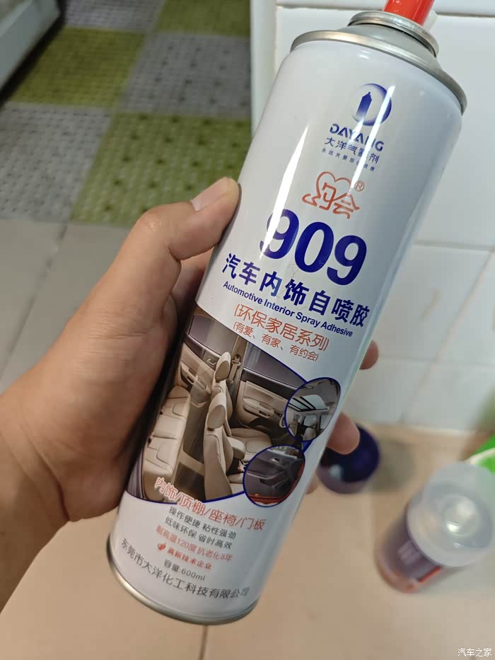

额外买一瓶自喷胶。一瓶的份量刚好够一部车2个座位安装使用。
通常在汽车改装店,他们会用罐装的胶水配合四层和喷枪使用。但我们在家里安装并没有这种设备,所以就用罐喷胶了
这种胶水一般用来粘汽车顶棚的。同时也是座椅通风改装常用胶

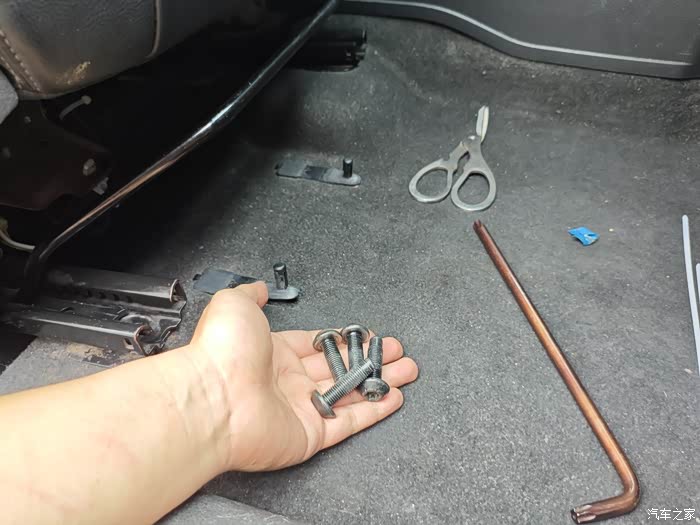

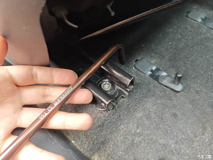

第一步,拆座椅。(须用到T50梅花扳手)
找到座椅脚4颗螺丝钉。一座4个
T50六花扳手。很粗哦。
位置有点别手,耐心些就能拆下,逆时针是拧松
拆完螺丝了

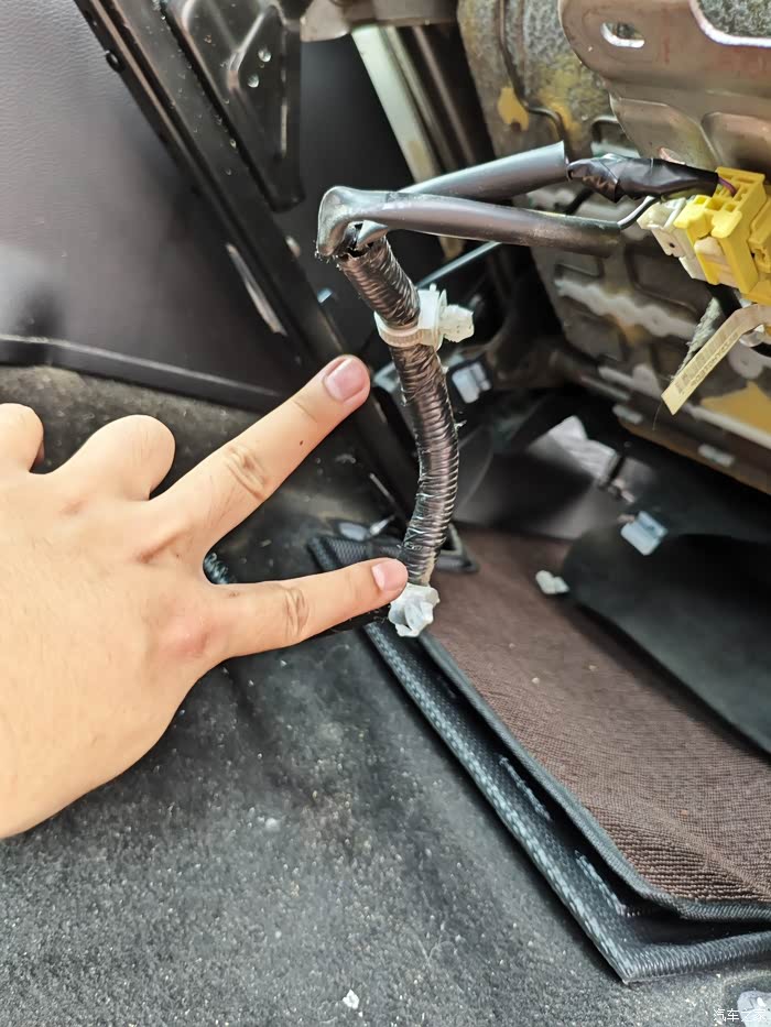

仔细观察椅垫下的线束,松开固定卡扣、分离插头
这两颗卡扣会把地毯上的线束固定在椅架上↓
要松开
