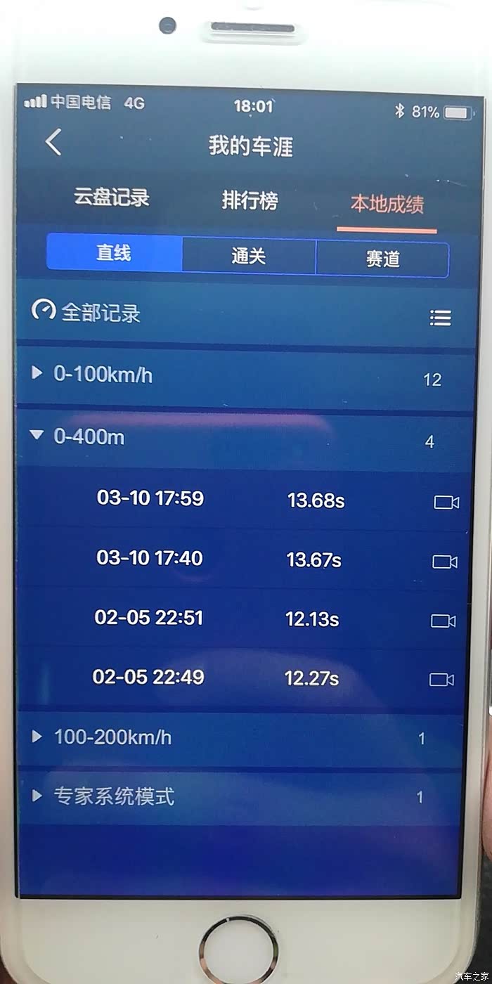

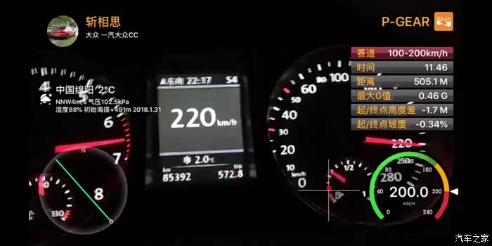

    目前实测成绩0-100km/h5.68s

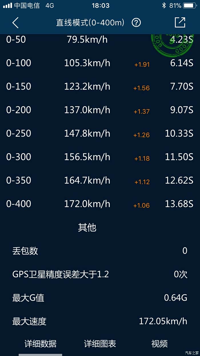

0-400m实测是13.67s

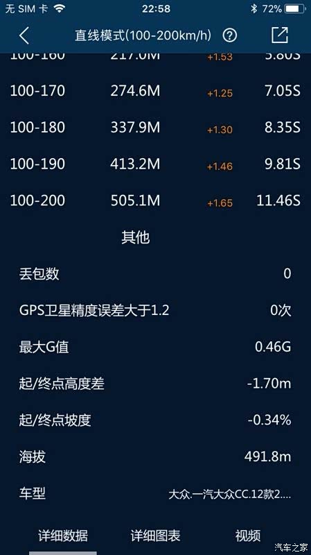

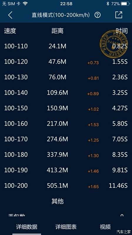

60-160km/h动态加速是8.54s100-200km/h动态加速是11.46s

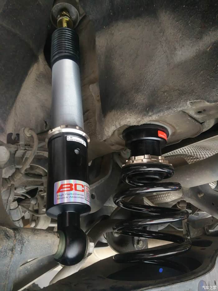

5.BC-DR入门竞技型绞牙避震器

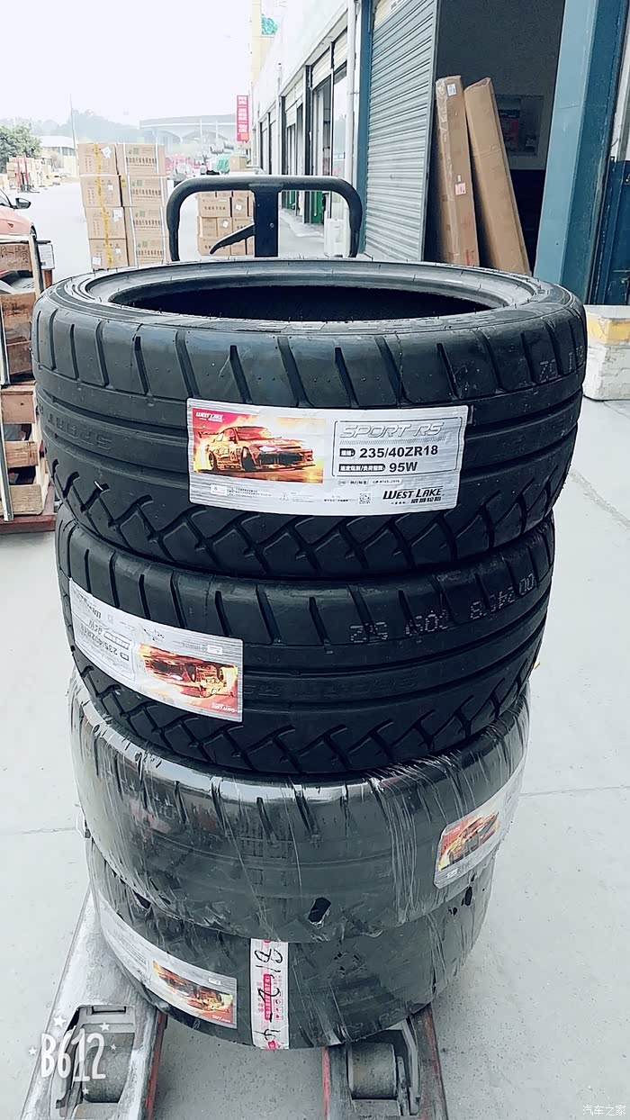

    第一套轮胎选用的米其林PS3,235/40/18,ZR95Y。米胖这款轮胎,综合性能还不错,应对200P还是游刃有余,完爆原厂配的固特异三能。

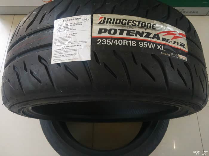

    不过在二阶乃至K04以后,这套胎不再适用,所以换成了普利司通RE-11,相对来说RE-11的抓地力还是不错,不过2万多公里换下,后来用的是RE-11的进阶版本RE-71R。RE-71R的抓地力比RE-11有了更大幅度的提升,从踩下油门的感觉就能有明显的区别,不过胎噪确实需要一个比较高的忍耐力。现在使用的是中策轮胎旗下的威狮RS-SPORT,俗称国产神胎“朝阳RS”。威狮RS这款轮胎性价比极高,240的耐磨系数高于RE11/71R的200,更高过AD08R的180,但抓地力可以说是有过之而无不及,热胎之后01,04成绩比之前稳定提升0.1-0.2。
    后轮胎我选用的是芬兰诺记ZLINE高性能轮胎,这个轮胎最出色的在于排水性,雨天几乎可以说无敌,干地也可以应付300P以下的动力,抓地力好过PS3,不过拿给我只能做后胎使用了,让雨天的屁股更稳定。

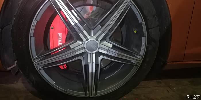

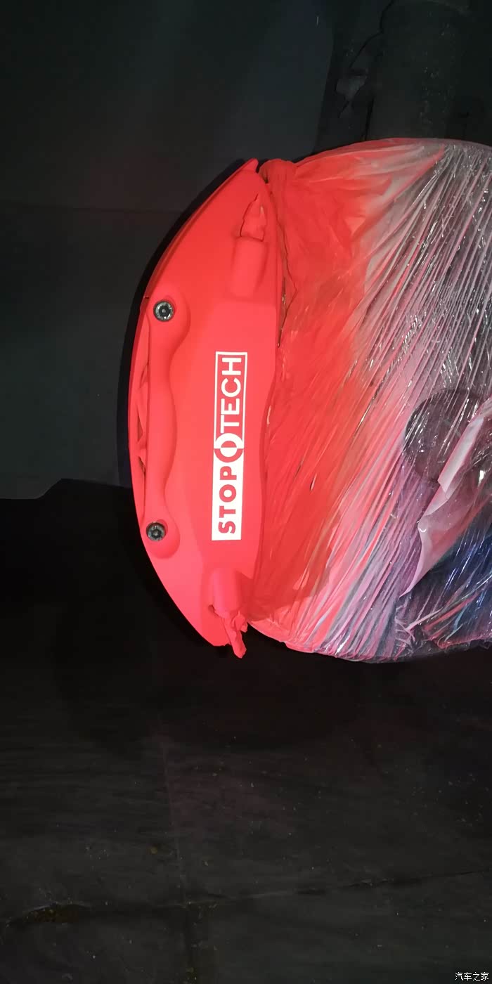

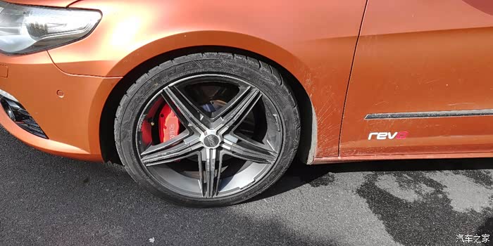

    刹车我选用的Stop Tech的ST40,328划线盘,EBC红皮刹车片。
    选ST的原因,主要是ST的设计是针对街道而不是竞技,相对于AP、大B的四活塞的撞墙感来说,线性要强一些。实用表明,确实很不错,线性很好,轻踩就能明显减速,重踩就像撞墙。搭配EBC红皮,脚感更舒适,个人认为家用EBC红皮足矣。刹车最初是红色,自己上手改了黄色,最近手欠,又自己喷了荧光红。
    我的刹车距离,在用RE-11的时候测试过一次,柏油路面,当时EBC黑皮,30度气温,P-Gear实测100-0km/h刹车时间为2.69s,距离是33.2m,这对于总重量1.8吨的CC来说应该算是一个很不错的成绩了。

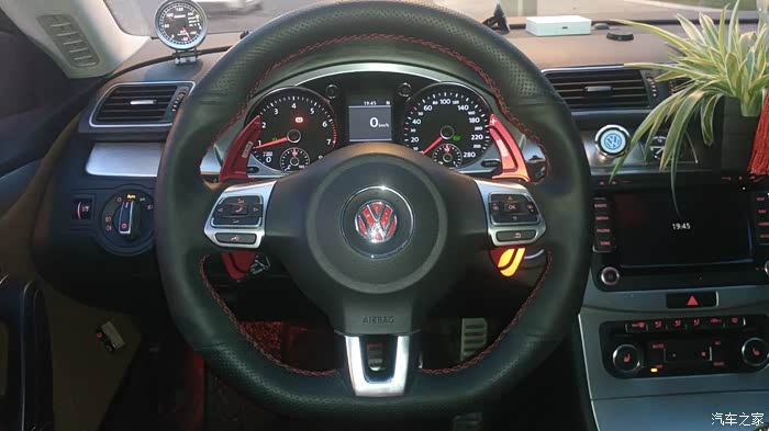

    方向盘我换成了GTI方向盘,拨片两套都用的savanini,战斗气息浓厚。

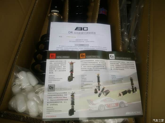

    避震器是全车倒数第二个改件(最后一个是水喷)。选这个避震的过程其实相当漫长,我被不下100个车友嘲笑过我是四川最快的SUV CC这个其实是相当尴尬的,并非我不想降低,只是因为我一直游移不定我究竟要用什么样的避震,要达到一个什么效果。而在我改车的前3年里,我可以说完完全全是避震方面的小白,所以我当时会去收一套爱巴赫短弹簧,却又迟迟没装车(受了当地车友的一些误导,有很长一段时间我认为,硬,低就是操控好)。后来我才发现,我这个想法真的是大错特错。爱巴赫短弹簧配上原厂避震器,导致的结果就是避震器行程缩短,上拉阻尼不够,车身在过坑过坎时会产生不必要的跳动,这就是短弹簧舒适性很差的根本原因。而短弹簧的下压硬度又高过原厂弹簧,所以在过坑的时候会有很硬和很跳的感觉。
    后来我就想,那假如我用短弹簧,配合KONI FSD自适应阻尼避震桶,是否可行。其实如果作为家用,这一套搭配还是不错的,差点2指的车高,比较舒适的过滤,以及比原厂好不少的支撑力,在KONI厂商的设定下与爱巴赫黑簧匹配,应该算是一套效果高过BILSTEIN B12的搭配。但我还是没下定决心,因为我还不懂,所以我打算再学习一下。
    很巧合的,有一个去北京读硕士的机会,在北京待了一年,在这中间的休息日,很多时候就跑到港九和田哥、满姐交流、学习。在这段时间,我也终于弄清了一个一直没能自己想明白的问题,避震器对直线加速究竟有什么样的影响。曾经我只是想加硬和降低整套避震来避免抬头。但是田哥对于绞牙避震器的一番由浅入深的解释,让我彻底了然。
    众所周知,前驱车的驱动轮在前轮,而前驱车的0-100km/h加速是三种驱动模式中最慢的,这是前驱的特性决定的。
前轮是否打滑,取决于前轮上的抓地力,也就是前轮与地面的摩擦力。很多人,在轮胎打滑的时候就一味的更换更好的轮胎,这个没错,但是如果不考虑避震器的作用,再好的轮胎也是枉然。因为摩擦力=摩擦系数x压力,也就是前轮上的下压力。换轮胎,只是提高了摩擦系数。而车辆在起步的时候,整体重心后移,表现在车身上就是抬头,压屁股,前驱车吃亏就在于驱动轮上的压力瞬间被抵消了很多,而后驱和四驱车,驱动轮上的压力反而增加了许多,这就是为什么前驱车0-100km/h会有一个完全没法突破的瓶颈的原因。
    那前驱车有没有办法修正这个自然现象呢?答案肯定是有的,虽然没法和后驱、四驱车型比,但利用绞牙避震的特性,可以做到最大程度的修正。在我们和别人直线加速比赛或者自己测试直线加速成绩的时候,如果想做到极限状态,即可做以下步骤,前轮放气至1.8-2.0,后轮加气至3.0,前避震阻尼调至中位,后避震阻尼调到最硬。这时,前轮的抓地力会比平时有一个极大的提高。在起步重心后移的时候,后绞牙避震会顶住车身的下压,前绞牙因为行程的长度有所缩短,所以也会拉住车头的抬升。。当然,这种调教是没有办法上路行驶的,因为车头阻尼较低,操控会不太好,而后避震过硬,下压阻尼会过大,过任何一个坑或者起伏路面的时候,都会像板车一样硬碰硬,完全没有乘坐舒适性可言。
    在我们正常行驶的时候,一般会把前避震阻尼调到一个大约3分之2,或者4分之3左右的硬度,操控会很好,而后避震阻尼会放到大约4分之1或者3分之1的位置,这样上拉阻尼和下压阻尼配合弹簧的预压,都会在一个很舒适的范畴,既不会硬碰硬,也不会出现避震器拉不住弹簧回弹导致车身弹跳。这里就要讲一讲弹簧预压了,拿我用的BC-DR来说,原厂前弹簧长度是170,后弹簧长度是200,所以我的预压值设定在前10mm,后15mm。基本上是比较舒适的范围。过大的预压只会导致整个避震器的过硬,没有任何意义,而太少的预压,在久了之后,有可能出现弹簧脱开之类的现象出现。
    我选择BC-DR,确实是受到了北京港九改装的田哥很深的影响。他从菱帅、翼神到英菲尼迪Q50L,一直使用的是台湾BC的避震器。在之前我对BC避震器的印象可能和论坛里绝大多数人一模一样,认为这就是和D2一样,台湾人做的低端绞牙,除了硬,还是硬,但当我真的去试驾了田哥自己的安装了BC-BR的英菲尼迪Q50L的之后,我的整个对避震器的概念就一下被颠覆了,原来不是避震本身的问题,只是他们不会调。所以,我回去四川以后,换避震的时候没有任何犹豫,果断选择了BC-DR避震器(在BC-BR上作了双活塞设计,提高了日常使用的舒适性)。
这张是刚装完大概也就跑了3公里的状态,现在的高度还要低一些,前后都差一点到2指。
    我的一个朋友的A4L,用的BC-BR避震,车子硬的就像非承载式的SUV一样,后来按照我的说法去重调了后面,发现他原来的那家改装店,把后弹簧的预压,一边压了20mm,一边压了30mm,而后避震的阻尼,设定在了16。BC避震器一共是30段可调,一般走街的设定,前20-24,后6-8,他们设到了16,并且给弹簧做了一倍的预压,车子能不硬么?
   出于通过性的考虑,我把避震调到了前2指多一点,后2指的程度,比较协调,不算太低。阻尼的设定是前18后7,相对来说比较舒适的走街调校。BC-DR的高低可调范围是-1~3指。

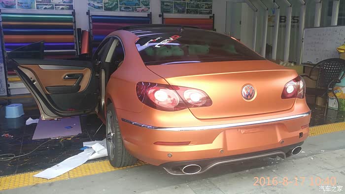

        颜色:关于颜色我很早就想动,但是一直没工夫弄到这儿去。弄完了涡轮换完离合片之后,有很长一段时间没有再改车,到了16年8月,刚好家里的艾力绅被套牌,要么换牌要么换色,那就一起动颜色吧。问明白整车贴膜之后所需要的完成的手续之后,我开始构思我的颜色。
        预算不想太多,毕竟只是贴膜,所以我的定位就是质量比较好的国产膜。最初动心过类似比斯开蓝的蓝色,也想过冰红色,想过最近很流行的钨钢灰,不过当我看到RS3的主打色之后,我还是选择了橙色,确切的说是亚光冰橙。阳光下带一点橙金色。贴膜是在一个本家兄弟的店里,绵阳GO BEST,全绵阳最好的车身改色店。花了两天,效果还是非常不错,在这个城市的CC里,也算是独一无二。然后去换了身份,拍了照片,也就不担心警察招手了。

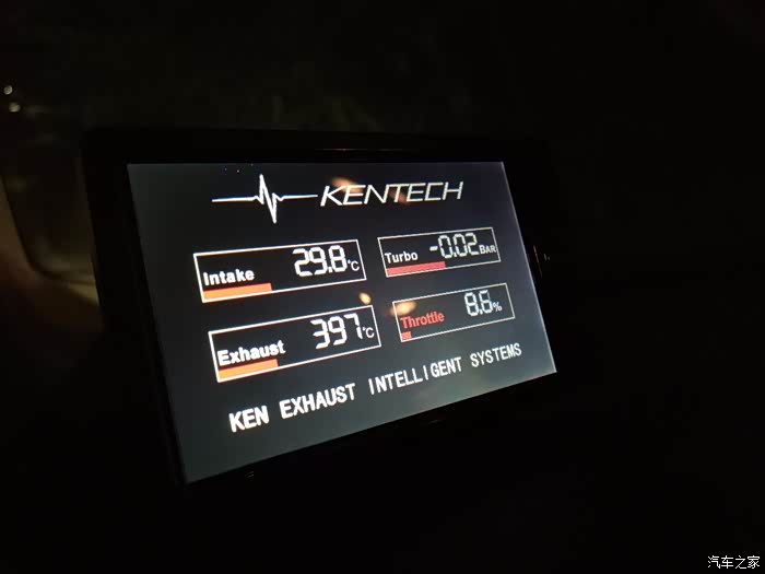

    也许各位看到了机舱中绿色的管子,有两根,一根是HKS的泄压阀,另一根是阀门排气。
    先讲HKS吧,也许HKS.SQV4并不太适合出现在一台欧洲的大众车上,但终归改装要改自己喜欢的东西。
不知你是否记得杰伦的那一首《漂移》,正是这首歌,和那部头文字D,让我坚定的迷上了HKS。从日本订回了原装的HKS.SQV4,没办法,那种血脉偾张的感觉让人无可抵挡。《漂移》的第1分30秒左右的位置,感兴趣的,可以去听听。
    接下来是排气。
    JDC的价格,在国产中绝对是最高的,但是,我可以这样肯定的说,用料和做工,也绝对是国产排气中最好的,不输于国外大牌。我对排气的要求就是自动阀门,低转不丢扭,高转顺畅,没有共振,能在合适的时间打开阀门。我纠结了可能有大半年的时间,最后还是选择了JDC。
    我周围有不少CC的朋友,也看他们改过各种各样的排气,当然,国产的居多,甚至还有手工排气。APR,IPE,芒果,Newspeed。
   JDC的鱼鳞焊做的很漂亮。一个是焊点,一个是用料,我用磁铁吸过排气的大多数部位,除了当时的铁质气包(现在改成了铝合金气包),其它的都不受磁。
    在这里要说一点,我买的时候,刚巧是JDC推出新款之前,也就是说,我买的是老版本的涡轮压力阀门版。而我图片中新CC的哥们,买的是新款涡轮压力双阀门版。新老款之间,声音的差异很大。
    我在换进气套件之前用的是KN的高流量风格,那时候只换了JDC中尾段,声音低沉,换挡有炮声,但是的确,没法炸街,哪怕是阀门打开之后,声音也不大,属于低调型,实话讲,那会儿不太满意阀门开启后的声音。一句话,不够骚。这种情况在换了进气套件之后有了少许的改善,但还是偏小。
    我哥们这台,就完全不同了。他目前还只换了中尾段,但是当阀门在0.4bar打开之后,声音立刻就出来了,浑厚而且嘹亮,换挡炮声也不错。在视频中能听出来,但是目前他因为是原厂程序,阀门开启比较滞后,刚起步的时候没什么声音。当然,只是暂时,程序后就不一样了。
    15年7月份程序的时候,Revo那边出了活动,刷1阶免费升2阶,也正好赶得很巧的是,曹哥的JDC推出了钛合金头段排气,76mm管径。顺理成章,一个电话就订了JDC第一只钛合金头段排气。头段收到之后,第一件事是称重。让人满意的重量,头段总重5.75kg,单三元催化,200目。原厂60管径头段拆下来之后,我也称了一下,8.35kg。
    在跟曹哥几次电话的过程中,我能感觉到曹哥对自己的产品还是很骄傲的,他说他要做的不是低档次的排气,而是把国产做到国外大牌的水准。到后来,从北京去了几次天津,跟曹哥终于见了面,喝了几次酒,聊了几回,才真正感受到了,这是一个真正做实事的人,不张扬,不高调,安安静静搞研发。
    我现在也用的是双阀门版本的新款JDC,毕竟双阀门版本的声浪要好听得多。
    钛合金头段装车使用前:
钛合金头段装车使用两周后:
    JDC使用大概有一年多之后,我又尝试了新的风格,出于对原地炸街的需求,我又换装了Kentech 赛道版双阀门中尾段。使用后的感受就是,声浪很好,尤其是高转部分,达到了我想要的效果,关阀门静音也足够满意。最好的一点在于,阀门的开/关,和自由设定的自动模式,是我最终换装的原因。阀门使用非常方便。从做工上来看,确实对得起这个价格。

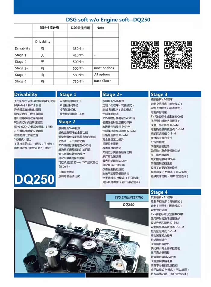

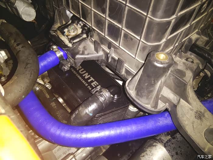

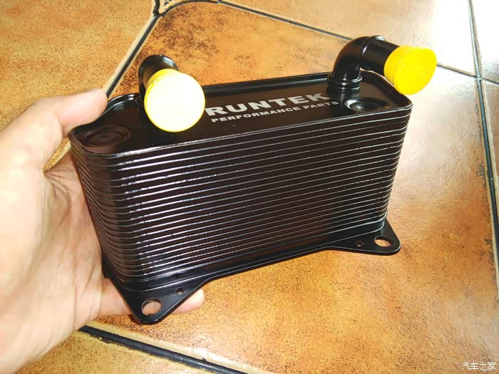

    DSG部分,DQ250应该算是让人放心的一款变速箱,换挡速度非常快,相较其他DSG变速箱也毕竟稳定(前提是在可承受扭矩范围内),但是出于对程序后高负荷的考虑,我当时买了一套原装位DSG副水箱和TTRS加厚DSG散热片。从雾灯开了风槽,加入了另一个撞风冷却的水箱,其实这个是原装位设计的东西,R36就有这玩意儿。水箱接入了原车的大循环,整体冷却效果有了一定的加强。变速箱低档位的闯挡现象有明显改善。

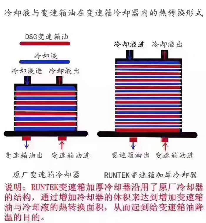

    不过最终我还是选择了更新款的Runtek变速箱加厚散热器,毕竟弹射起步对散热效率的需求是非常高的。Runtek的效果又远高于TTRS散热器了。
    Runtek变速箱加厚散热器和TTRS加厚散热器一样,沿用了原厂冷却器的结构,通过增加冷却器的体积(层数)来达到增加变速箱油与冷却液之间的热交换面积,从而起到给变速箱油降温的目的。
    原厂冷却器是10层,TTRS冷却器是14层,而Runtek加厚散热器是20层,大大增大了热交换面积。虽然改善变速箱油散热并不能对离合片打滑带来的变速箱过热有根本的解决,但是在优化了变速箱程序,强化了离合片不再打滑的情况下,可以极大改善弹射起步、跳档降挡(5-2,6-3)带来的变速箱温度提升,在长时间高工况运转中也可以让变速箱保持在一个相对更好的温度。

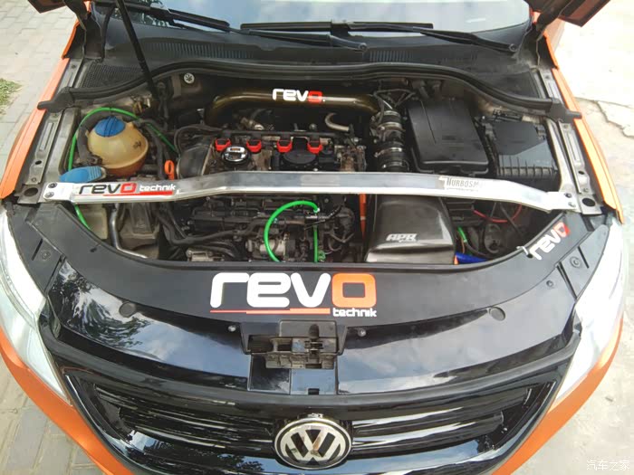

    基于Revo二阶程序的状态,我就一直在准备最后一次蜕变所需要的硬件。因为CC是前驱车,所以这是动力系统的最后一次升级,从Stage2 280P提高到Stage3 365P,以及对散热系统的全面升级。
这次加上去的硬件包括:
Revo 中冷器(50mm芯厚)
Savanini DQ250 锻造铝合金DSG散热滤芯壳(原厂为工程塑料)
Savanini 锻造铝合金加大油底壳(6.5L机油容量)
国产定制40mm厚全铝水箱(原厂为26mm)
NGK 3288 8°火花塞
奥迪RS挡把
        TurboSmart机械式外泄压阀(HKS很遗憾,因为涡轮位置的关系,放不下,安装当天只能用710F替代,开了一周的710F之后,实在是不习惯没有了泄压声,所以换成了TurboSmart)
        不过这个选择也并没有错,TurboSmart在K04涡轮1.6BAR全油门释放的声音相当销魂,穿透力极强。
Revo Performance K04涡轮

      ECU程序自然是沿用了REVO,升级到了REVO Stage3,理论马力是365P(REVO 98#汽油模式),不过因为我用的97#(当时四川还没改标号),程序模式设定的98模式,所以实际上机头马力或许只有330-340P,实测100-20012.73s,TCU程序用的是REVO DSG Stage2,对换挡转速,换挡逻辑有了一定的优化。
      在改完之后,实测效果也确实相当不错,激烈驾驶时机油温度最高也就109,而且散热能力会让机油温度很快回落至98度上下。而用5053监测变速箱油温度,在急加速,跳降挡时,会有大幅度的上升,但是能很快的回落,这跟在安装副水箱之前我的一次测试完全是天壤之别,当时我激烈驾驶10分钟,熄火之后等了两分钟去测,温度都还在103以上。对于ZF的油,我也是一次尝试,感觉确实不错,比原厂明显顺滑,而且散热能力有提高。
    正常行驶71km,10km城市,30km国道,30km高速,路上该超车超车,没有刻意省油也没有刻意飚速度,路上最快大概也就150多的样子,最后下了地下车库拍的。
        说说K04之后的感受吧。正常行驶的话,和原来区别很小,涡轮起压快,没有明显的迟滞感受,和之前开朋友的2867比起来,起压上面好的太多了。正常驾驶可以说非常好用,城里驾驶很顺畅,也符合之前的预期,K04确实是一个比较平衡的涡轮,虽然到中后段存在马力上的不足,但是因为国情,也很少有上到后段的机会,所以也基本上够用了。
       激烈驾驶的话,油耗会维持在比较高的水平,大概15L/100km左右。

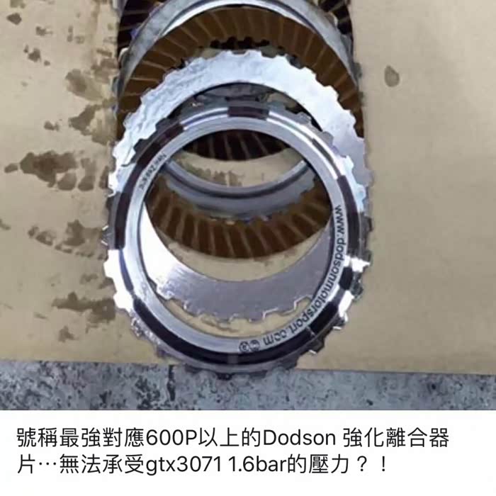

       变速箱出现了一定的问题,跳降挡的时候,比如100码时候突然地板油,档位从6降到3,会出现一瞬间的变速箱打滑过热报警。CC离合器摩擦片摩擦系数相较GTI、明锐RS、R20、尚酷R这些车型偏小,和我同程序的GTI没出现过过热的情况。再加上原厂变速箱程序、包括我刷写的REVO DSG程序都没能从根本上解决压板压力过小的问题。所以离合片在换挡的时候会有一定程度的打滑,变速箱会出现过热报警。
    为此,也要感谢一下车涯群里的三国哥,帮我解决了大问题,弄了一套R20的离合器套件,换上之后没有出现过变速箱过热,解决了大问题。
        从5053的监控来看,我的持压还是在1.5左右,瞬压1.6,Turbosmart持压很稳。爆震控制还是不错,-3以内(用97#油来跑98#汽油模式),可接受范围。

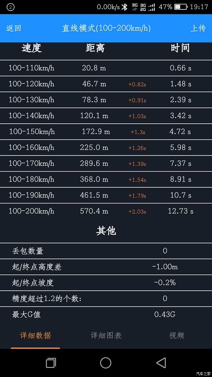

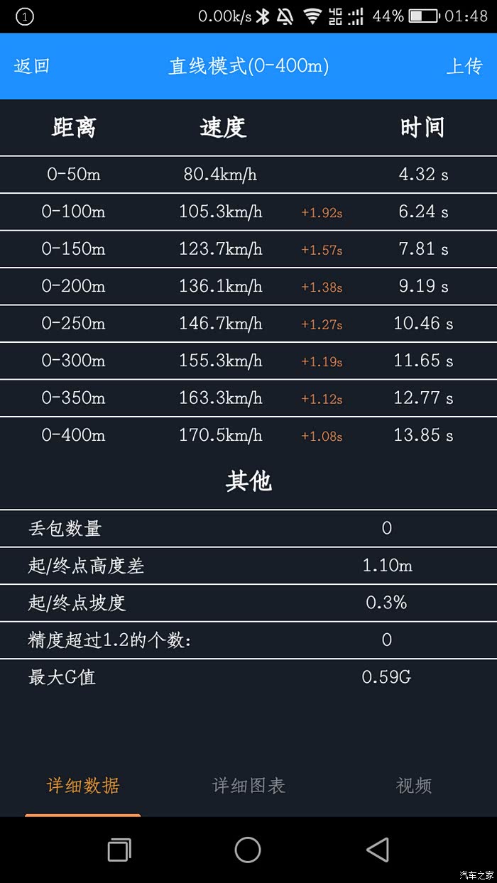

        至于实测数据吧,说到数据,就要说说车涯-PGEAR这套软硬件了。相比价格昂贵的PBOX,PGEAR仅仅598的价格就亲民得多了,可玩性和成绩真实性也高得多,众所周知PBOX有ONE-FOOT、大下坡甚至是短暂关闭一下再打开等等可以让成绩看起来很漂亮的办法,而测出成绩之后,一般也就是一张照片,虽然PBOX可以连接在电脑上读出详细数据,为车辆调试做参考,但是这是改装店家的用途,一般玩家几乎用不到这些功能。
    在我很偶然的接触到PGEAR之后,发现这个硬件很不错,10HZ的频率等同于PBOX,配合手机APP车涯,可玩性相对来说高得多,而在经历了众多车友和车涯开发公司后台的监督、逐渐改进,成绩真实性也有了很大的保证。最好的一点是,车涯公司一直在不断的优化程序,不断的减少丢包,提高成绩的精确度和真实性,并在不断开发赛道、自定义赛道等多种玩法,这个值得点赞。
    而在车涯竞速群里,我估计我的车应该属于金字塔中下层的玩家了,不过群里氛围真的挺好,有很多大神在群里。从大家的对车和对软硬件的探讨中,都能学到很多很多对车对竞速不同角度不同层次的理解。

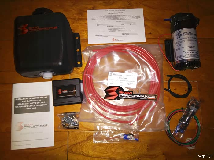

SNOW 2阶段酒精喷射:
        关于水喷,我得说明,我这段话几乎是原意照搬史萌同学的,我对于水喷的知识,最初也是来源于史萌发表在3系论坛的帖子,http://club.autohome.com.cn/bbs/threadowner-c-66-50511890-1.html。史萌同学相信玩直线的人应该不陌生,f4w的内部人员,几次后驱冠军得主,扮猪吃虎的N54 335i车主。
        玩水喷,一般分为几个层面。
        第一个层面就是降温用,这个比较初级,也是一般人对水喷的认识,我最初认识水喷,也只是以为水喷的效果就是散热,给进过了涡轮的高温高压进气降温。(一般拿水喷这样用的车主,加的是纯净水)
        第二个层面就是把它当做添加剂,改善燃烧质量,降温的同时附带清洁进气道的效果。众所周知,乙醇的清洁能力和散热能力都是很出色的,比较少量的比例调配兑水酒精,一般就达到第二个层面的效果。
        第三个层面就是把酒精当做燃料,配比比例在75%以上直到100%。用史萌的话说,这就是N54的第七个喷油嘴。对于4个喷油嘴的EA888 GEN2来说,这就是一个设置在节气门之前的加强型喷油嘴。
        要知道,甲醇的辛烷值是107,乙醇的辛烷值是108。国内的95汽油,辛烷值不一定就真的能达到95,所以,油品方面就只能自己解决了。辛烷值的多少直接关系到我们程序点火的设定(虽然我的程序是罐头,但是4种性能模式给我带来的也是4种不同的设定)。越高的辛烷值可以允许更高的点火提前角。在水喷工作的情况下(要经过一定的计算和log测试得出最好的水喷设置),设置比较激进的程序(对我来说就是 100#性能模式),爆震可以得到很好的抑制,进气温度和点火提前角都会做到最大程度的优化。
        有的朋友会说,那为什么乙醇汽油会无力。这个很好解释,虽然都是酒精参与燃烧,这个和使用乙醇汽油有一定的差别。乙醇汽油,酒精是兑在汽油里面的,而这个乙醇汽油,是要算在经过ECU计算的喷油量里面的,酒精占去了一定比例的喷油量。而水喷则不然,酒精是随着进气从节气门额外喷入缸内的,与ECU计算的喷油量并不相干,而用了更激进的程序模式时,ECU的喷油量还会略微提高,而乙醇在提供了散热和清洁的作用之后,喷入缸内参与燃烧带来的是额外的燃烧值和高辛烷值。
        所以,水喷是个非常好的东西,可以降低进气温度让你的车没有夏天,长期清洗节气门,进气歧管让你免去拆洗烦恼,提高辛烷值抑制爆震,可以使用更激进的程序,让车有更多的发挥空间。
        选择合适的水喷又是一个问题。国内目前比较流行的水喷有两种,AEM和SNOW,都是美国产品。我最终选择的是价格略高的SNOW Stage2,也问了很多朋友,都说SNOW的喷量控制更为稳定。SNOW系列一共有6个喷头,我选择的是Stage2,配的喷头是3号喷头和5号喷头,3号喷头的喷量是175ml/min、对应250-350Ps,5号喷头的喷量是375ml/min,对应350-550Ps。所以我适用的是3号喷头。5号喷量太大,对于K04来说没有必要。

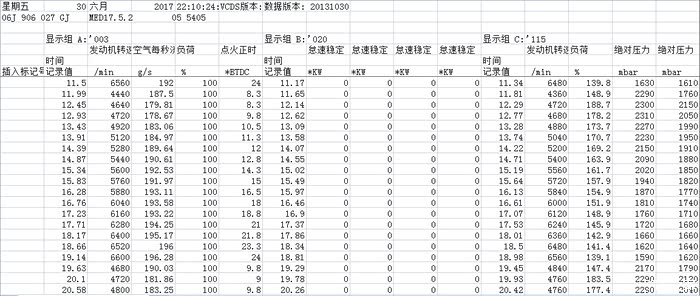

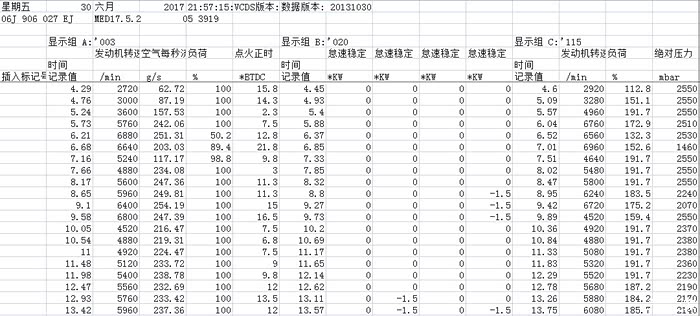

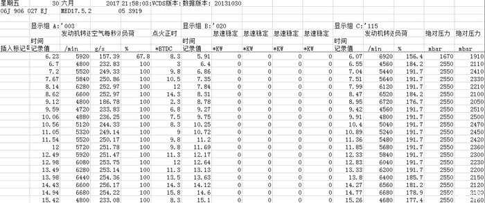

     以上是前几天拉了一下LOG,没有刻意飙转速拉进气量,大约接近地板油拉了一下爆震值和进气温度。
     用的是REVO Stage3 100#性能模式,官方要求100#汽油。此次使用的95汽油+millers添加剂+水喷
     水喷开启值是0.7bar,满喷量是175ml/min。实测时气温是30度,退点火是全0,非常好,进气温度最后降低到了21度左右,怠速时是55度。
TVS 2+DSG程序
         前文说过,我对于REVO的DSG程序并不满意,没有解锁弹射,也没有提高压板压力,原厂的离合器压板压力很低,在我换了02E离合器之后,有时候关闭ESP起步测试01还会出现离合片打滑,变速箱过热强制升档的现象。所以我一直在寻觅合适的变速箱程序。刚巧生哥在之后代理了TVS DSG程序,对此做了比较深入的了解,决定更换变速箱程序为TVS2+。
        TVS,荷兰程序,专攻DSG程序,是世界上第一家能修改变速箱电脑的压力参数,将离合器压板压力正确提高,且能依照引擎扭力输出,自动调整压板压力,让离合器有效提高扭矩承受值。而市面上很多其他的变速箱程序,采用一些不正确的方式来修改程序区块,籍以骗取DSG电脑,导致ECU和DSG电脑无法正确的串联做动,DSG电脑有一个扭矩限制,会限制变速箱的扭力值,许多程序会以骗取信号的方式,把这个扭矩限制移除,但不幸的是原厂离合器片压板压力实在太低,长久下来导致离合器片的过度磨损与损坏。(我的REVO变速箱程序即是如此)
        很多车友在改装了大涡轮之后,马力和扭矩提升到一定程度,通常都会遇到和我一样的问题:
1.换挡不顺
        正常行驶的时候,不会感受到异常,但在某些特定转速,档位或者是全油门时,就会有接合不顺(接合后打滑500~1000转,即所谓的拖挡,我最初在换02E离合片之前很明显,160-170之间3换4的时候,会有一个极其明显的停顿),或者换挡顿挫的问题。
2.离合器打滑
        打滑会导致变速箱油温升高乃至过热,这是最伤变速箱以及最容易造成变速箱阀体损坏的原因。
        整体问题造成的原因,大多数变速箱程序无法有效的与引擎做搭配,导致变速箱电脑侦测到动力输出异常,进而限制动力输出,或者动力超出离合器压板负荷,而导致打滑或是换挡接合瞬间产生滑差。为了克服这类问题,大部分店家的建议是更换强化离合器片,提高离合片摩擦系数,对应更高的马力。但往往又会产生新的问题:第一种是换挡开始接合不顺畅或有严重顿挫;第二种是刚开始抓得住,但时间久了或是涡轮压力提高,打滑的问题又会产生。前文说过,摩擦力=摩擦系数*压力,只提高摩擦系数,到了一定的程度之后是没法大幅提高摩擦力的。
       当这两类情形发生的时候,通常我们在店家那里只能得到类似的答案:正常现象,因为强化离合器本来就是竞技产品,会造成比较强烈的换挡接合感,或者是离合器片还没磨合开,或者是再观察一段时间看看。
       估计论坛里改过大涡轮的有不少都有类似的状态。原因就在于,再强的硬件,没有相应的软件,没法发挥功效。
       所以我在做了很多功课之后,选定了TVS程序,TVS可以修改变速箱电脑的压力参数,将离合器压板压力正确提高,且能依照引擎扭力输出,自动调整压板压力,让离合器有效提高扭矩承受值。以DQ250为例,TVS可以将原厂离合器片提升到最高承受580NM扭矩的程度(TVS 3阶),而原厂程序搭配原厂离合器片的承受扭矩,只有区区的350NM。TVS对DQ200也有优化,这个我一个朋友的Custom Tune二阶的1.8Tcc做了一次尝试,这个或许是8Tcc的福音。
        我最终选择的是DQ250,TVS2+程序,主要达到几个效果。1.优化DQ250日常行车换挡逻辑,即TVS Drivability;2.订制弹射转速(我设定的3200);3.订制D/S/M换挡转速;4.改善离合器散热;5.提升最大扭矩到510NM;6.改善强制换挡速度;7.使用弹射时激活扭矩保护;8.离合器压紧力提升。还有一些优化设定就不细说了。

以下是添加剂实测效果:
   这个LOG记录时间是2017年2月14日中午13点12分,当时四川德阳的气温大概是15摄氏度左右,进气温度如图大约27度上下,车内汽油是中石油95#汽油,REVO性能模式是98#模式。
    由图可见,在1挡3000-6960转,2挡4600-6200转,3挡4400开始,都出现了大约-1.5至-6的退火。退点火是产生爆震时,ECU为了保护发动机硬件而采取的一种降低点火提前角的修正方式。也就是说,在这个温度下,产生了不小的爆震值。一般来说,退点火的安全阈值就是-6,如果再高,就容易损伤到火花塞,活塞乃至缸体了。而且此时还是冬天,如果进入夏天,进气温度再高20度左右,不可想象对发动机的损伤有多大,此时要么切回95#模式,要么就只有提高辛烷值。
    由图可见,此图是前两天做的一次LOG,2017年6月30日晚上10点,气温是30摄氏度,水喷关闭的情况下,进气温度大约37度。车内汽油还是中石油95#汽油,加上1:1000配比的millers Penrol Power ECOMAX 燃油添加剂,REVO性能模式是98#模式。
    当时拉完数据我都惊呆了,居然能在30度气温,水喷关闭的情况下,做到只有1,4缸在2,3档高转下偶发-1.5退火。证明这个添加剂几乎是实打实能提高3点辛烷值。而且据millers官方描述,此添加剂带有清洁功能,可清洁喷油嘴、进气道、进气歧管和引擎的积碳(EA888等缸内直喷没法清洗进气道和岐管)。

普利司通RE71R轮胎:

0-400m加速:
气温30度,初学弹射,未对避震和胎压做针对性调节,未清空后备箱,备胎,座椅等,P-Gear P500实测。
普利司通RE71R轮胎:
中策威狮RS-sport轮胎:
60-160km/h动态加速:
气温15度,无水喷,无添加剂。
100-200km/h动态加速:
气温15度,无水喷,无添加剂。
水喷+添加剂,REVO 100#模式:
