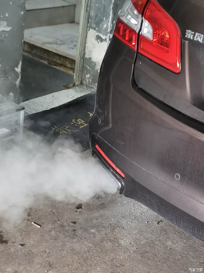

    上周晚上出门刚开了两公里,突然亮故障灯,中控屏显示维修发动机,然后一股很臭的味道传来,能听到发动机仓风扇的声音,靠边停车,这时候怠速就明显不稳了,车子抖动严重。连忙熄火,熄火后风扇狂转不停,之前偶有发动后风扇狂转的情况,重新打火几次就会消失,我以为和之前一样,就重新打火,但是这次出现打火困难,需要踩油门才能启动,而且启动后抖动严重,反复启动几次都是这样,每次启动都会有很臭的尾气,而且明显看到白烟,我知道这次麻烦大了。车不能扔路上,我启动后用手动模式高转速又开回了家,一路浓烟滚滚。连夜网上搜索,估计是喷油嘴问题,也有可能是火花塞,第二天,取下火花塞发现最左边一个是湿的,那应该就是这个缸的喷油嘴问题了,联系门口维修店,让他进四个原厂配件。周日去维修。
浓烟滚滚

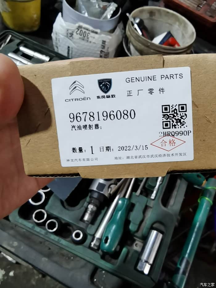

新配件,日期22年3月15,
但是喷油嘴上日期为3月17,我有点不解为什么和包装盒时间不一致。

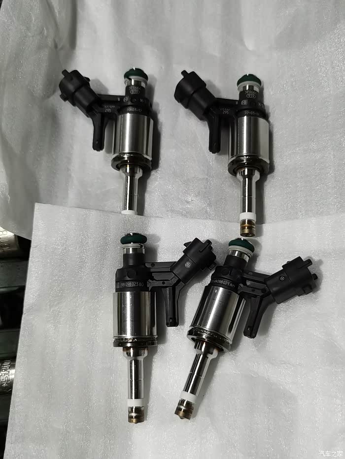

    经过几个小时,终于更换完成,维修师傅累的腰都直不起来。
    师傅说法系喷油嘴坏了会跳很多故障码,果然有很多,消码后启动,结果仍然是浓烟滚滚,轰了很久油门都没有消失,估计之前残留在三元和管道里的汽油太多,把车开出去跑了几公里才不冒白烟。
