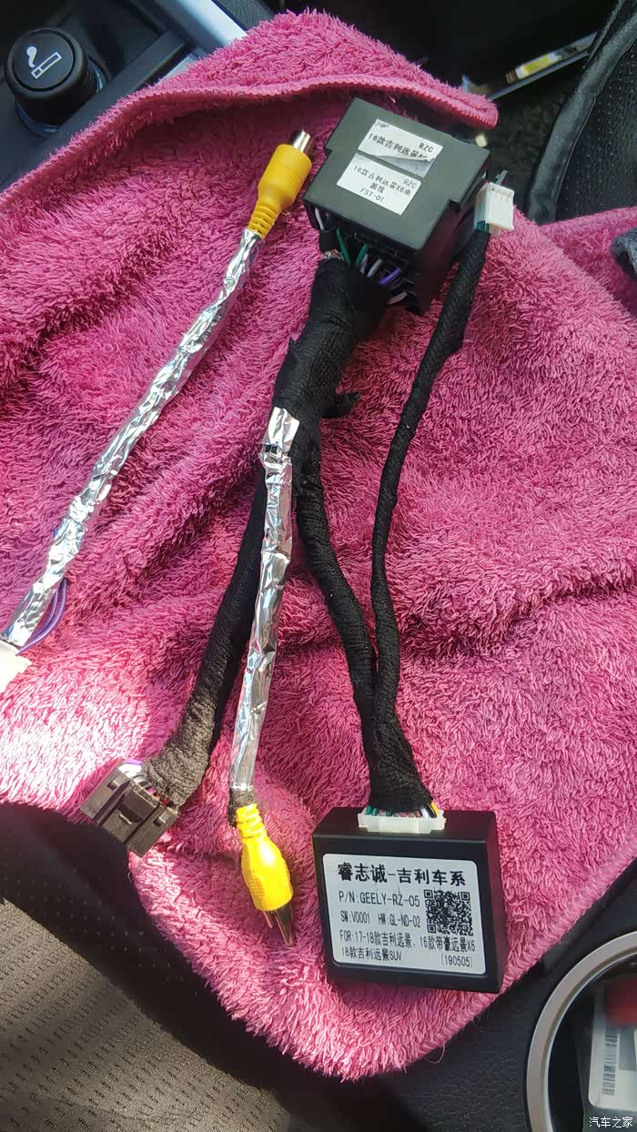

3、导航协议盒,以及适配自动旗舰车型的线束,当时太难找了,估计现在能好一些。

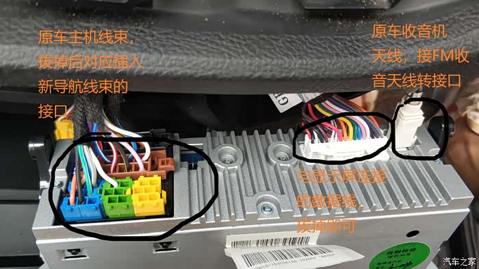

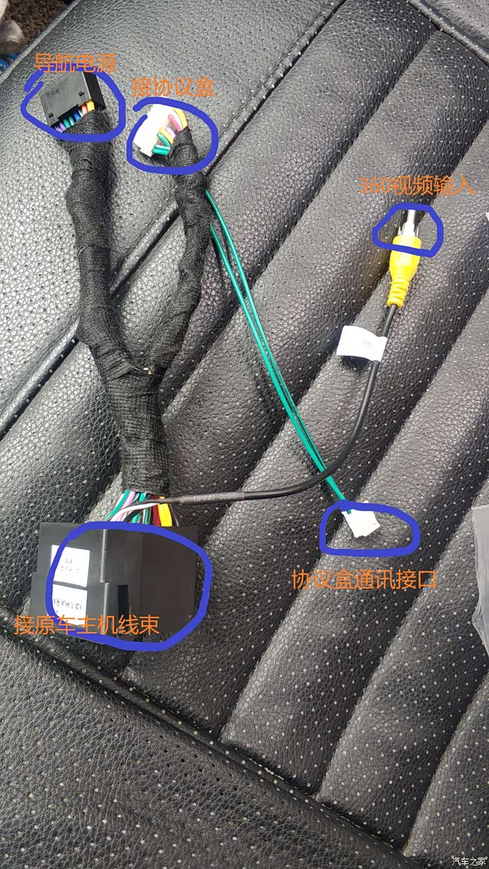

2、拆下主机,拔掉主机的线束,只保留一个双闪灯的接头,将拔掉的接头对应插入线束的接口,然后将线束连接到协议盒。
适配此车型的线束、协议盒、黄色的公母头对接后10针接头接入主机10针接口,协议盒分出来的8针接口接入主机的8针接口。

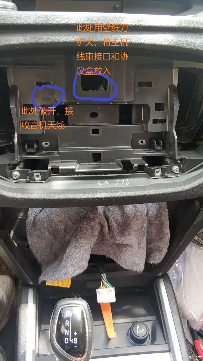

3、主机接口如下。我的主机是方易通方案,方案比较冷门,但是接口应该大同小异,基本都需要这些配置,具体见图。
图中未标注的接口从上至下依次为收音机天线接口、4G卡天线接口、GPS模块天线接口。另外主机还带有一个4G卡卡槽。

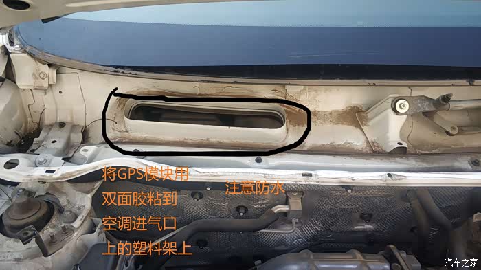

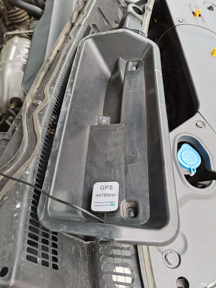

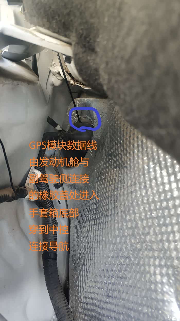

5、GPS模块用双面胶固定到集雨板下面空调进气口的上盖里,没有金属屏蔽,接收GPS信号的效果不错,只是操作有些复杂。需要拆下两个雨刮器,拧掉集雨板的两颗螺丝,固定好GPS模块,GPS天线由发动机舱与副驾驶侧连接的橡胶盖处进入手套箱底部穿到中控连接到导航上。
GPS正面朝上,没有金属屏蔽。

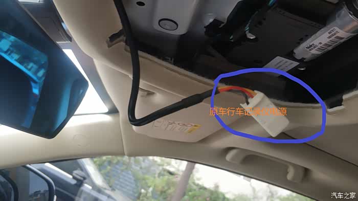

6、拆掉原车记录仪,原车记录仪的电源接口备用,可以考虑加装一个电子防眩目后视镜。

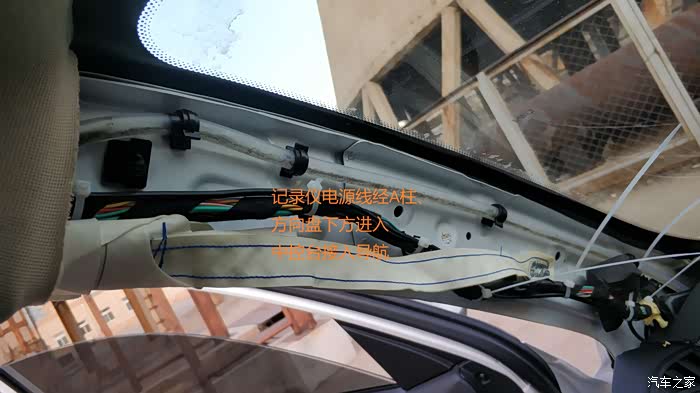

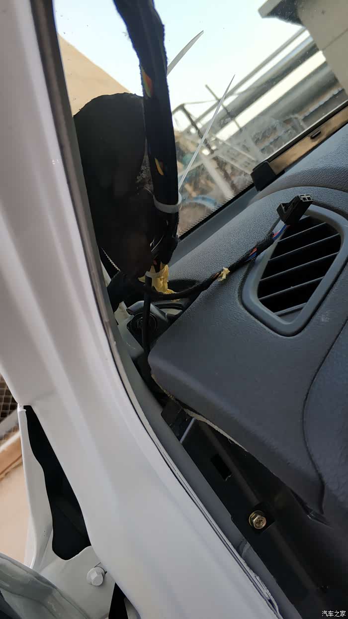

7、行车记录仪从a柱走线,沿方向盘下方进入中控台接入主机。
