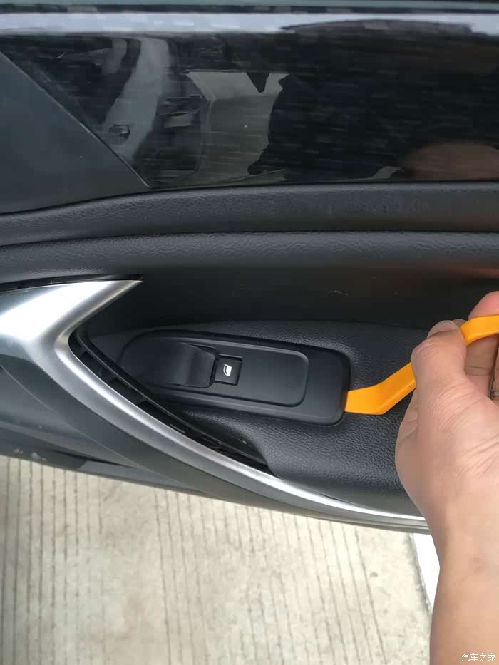

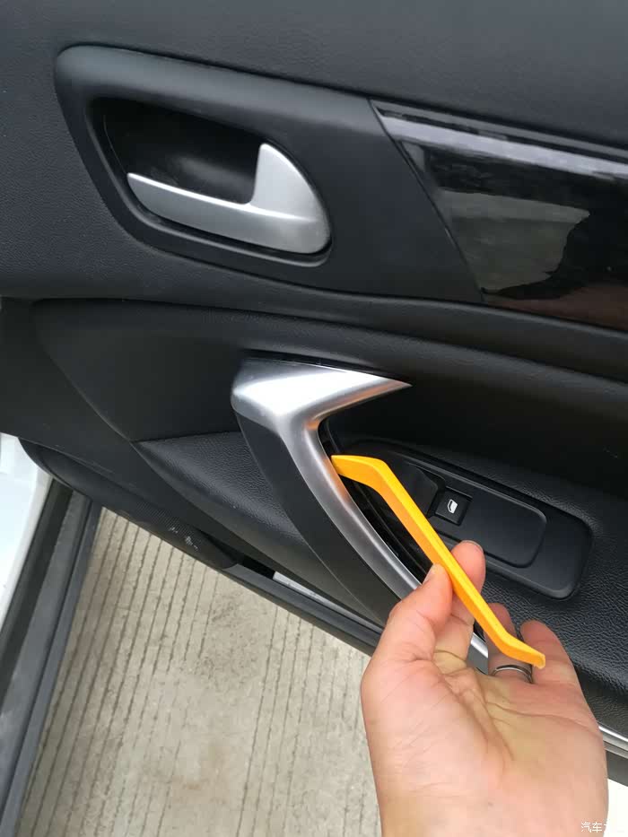

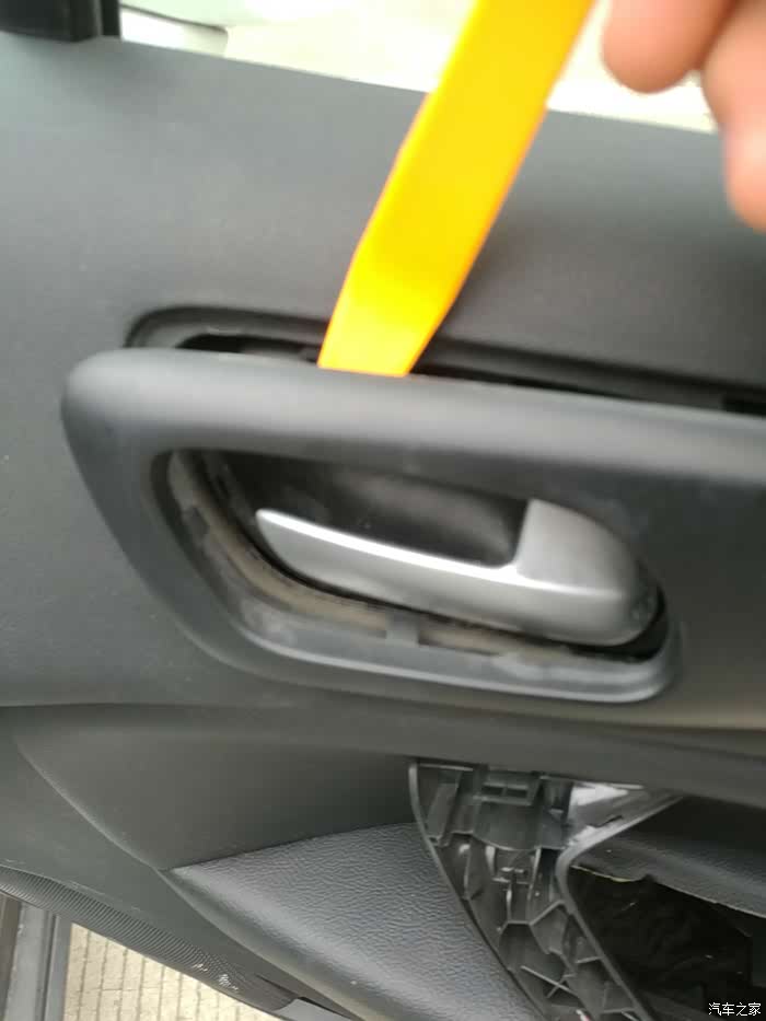

拆把手。用撬板塞进缝里使劲撬就行了,注意不可以撬最下面那头,从中上部开始撬。
拆升降按钮,也是撬,非常容易。

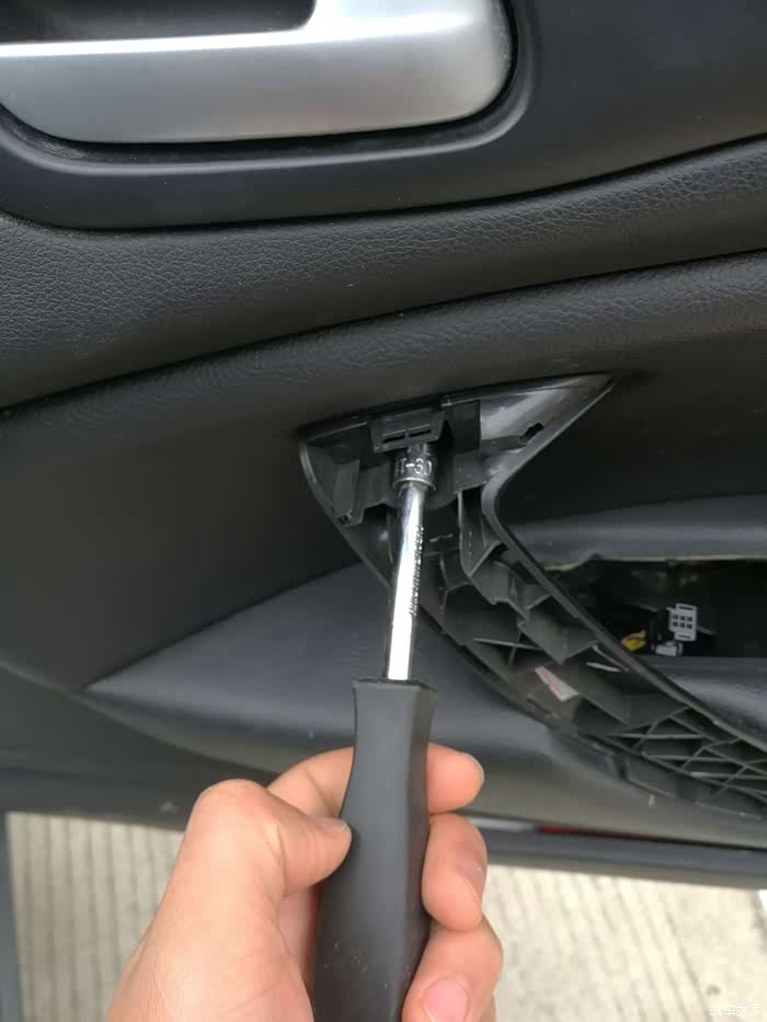

拆门锁拉手框。
用T30的起子拆把手螺丝,下面还有一颗。

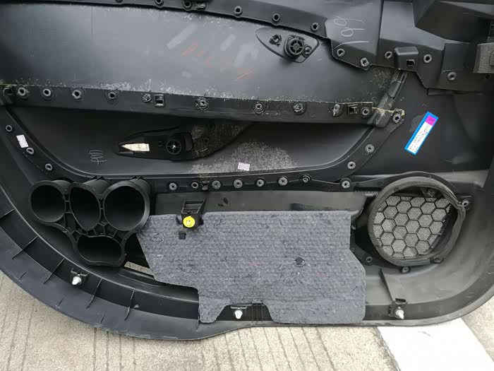

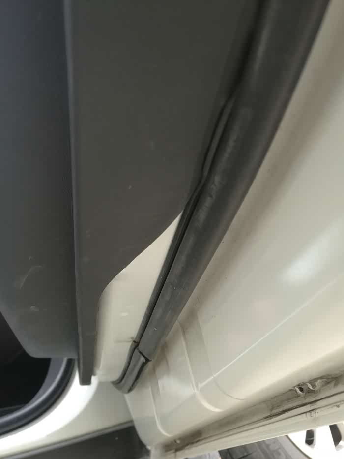

拆门板内饰。用双手抠住黑色塑料部分,膝盖抵住白色金属门板,用力拉,不要怕!
门板内饰已被取下,这是背面的样子。

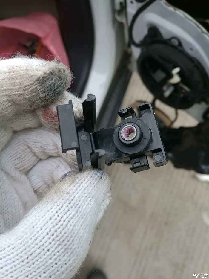

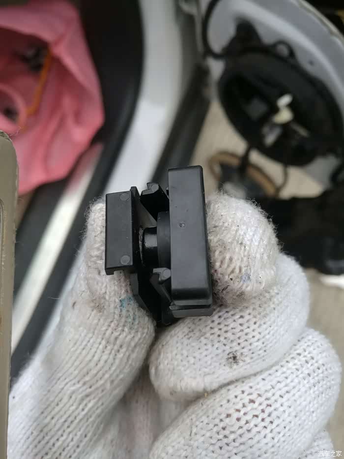

这个门板固定卡扣断了,所以买升降器支架的时候,记得要几个这种卡扣。

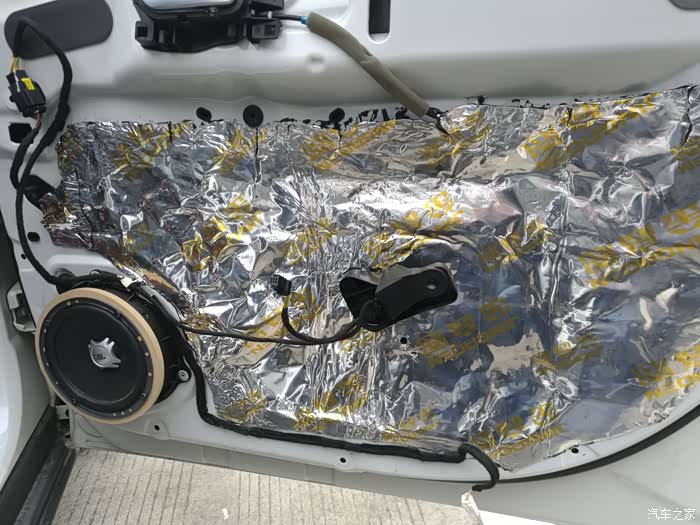

升级音响的时候做的隔音,原来的隔音棉扔了。如果还想用原来的,记得备一卷双面胶就行。

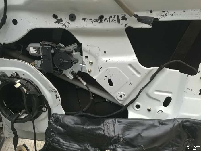

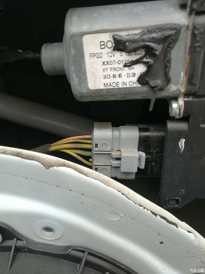

撕下隔音材料,已经可以看到升降器电机和支架了。

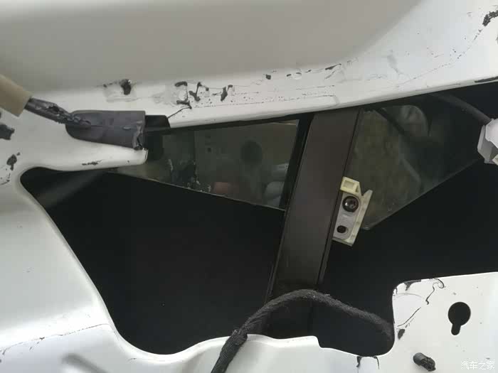

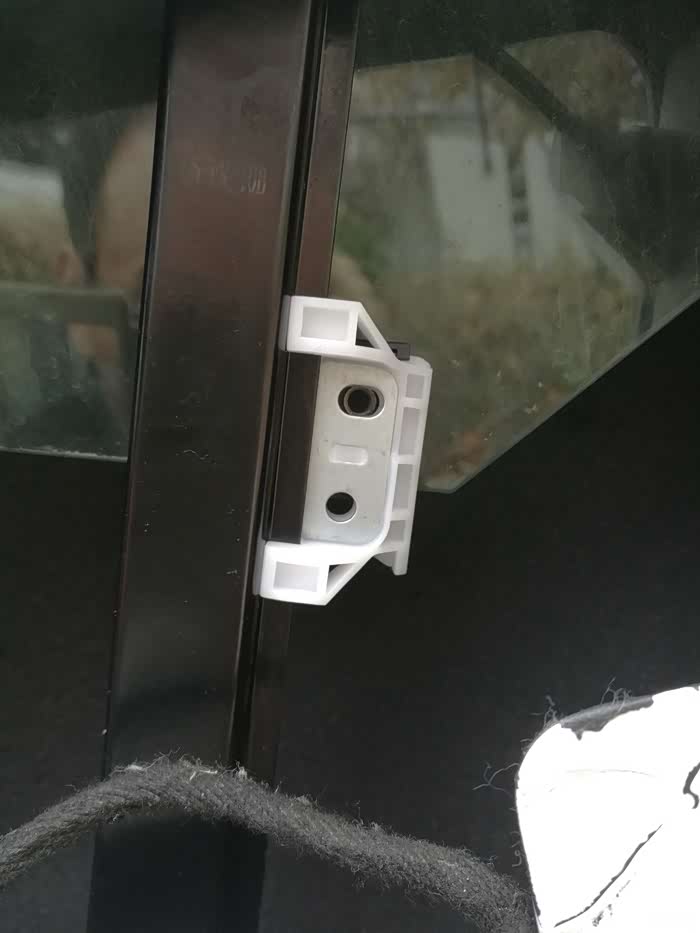

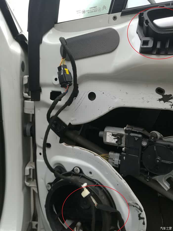

拆支架螺丝之前,先接上升降按钮,调节玻璃上下高度,使两边都能露出滑块,并且方便拆装为宜。

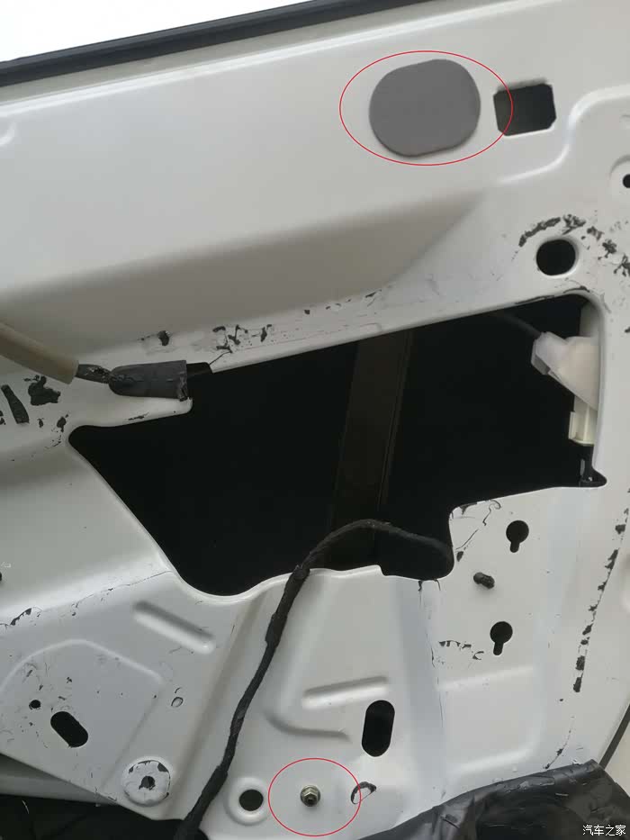

左侧支架的两个固定螺丝在图中红圈处。上面取下门锁拉手(往右平移一下),撕开一小块隔音棉就可以看到。

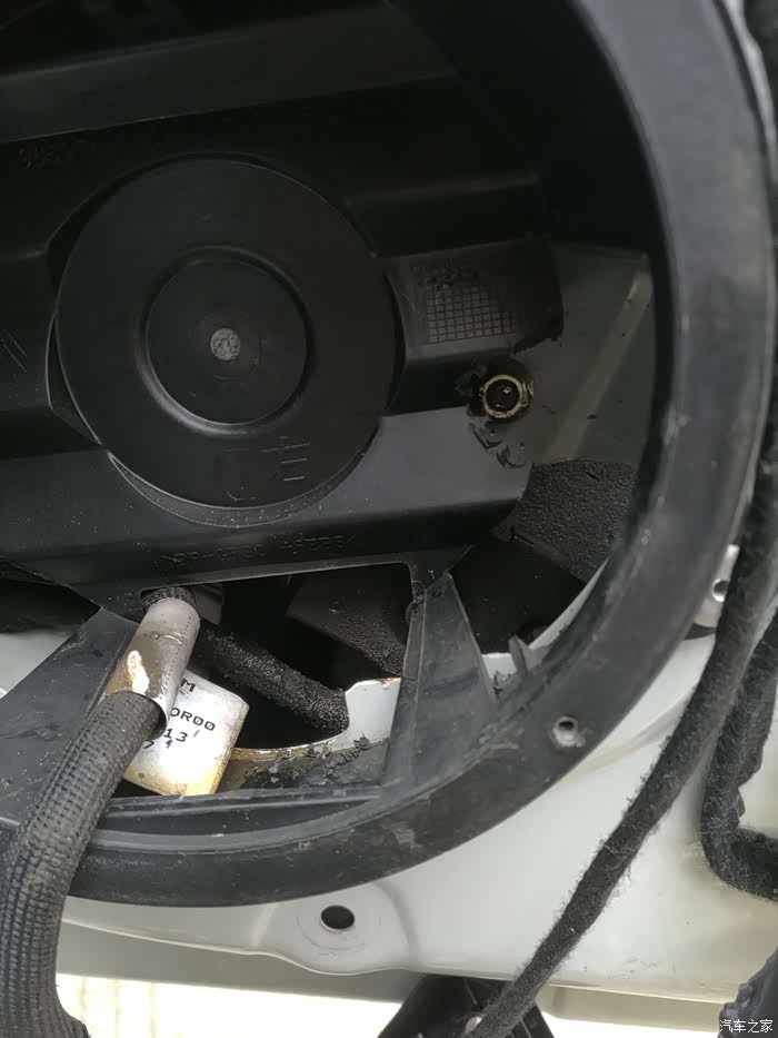

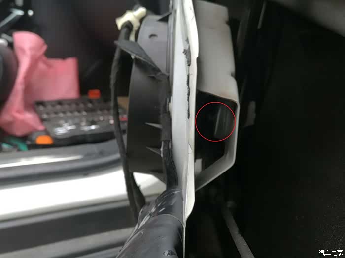

下面的那颗螺丝在扬声器底座后面(心中默念一千遍脑残的神聋),从侧面先确定螺母的大概位置。
扬声器底座是铆钉固定的,只能用钻打几个小孔,然后用起子或者钳子捅大一点,露出螺母并且能下去10mm套筒。
螺母已经露出来了!

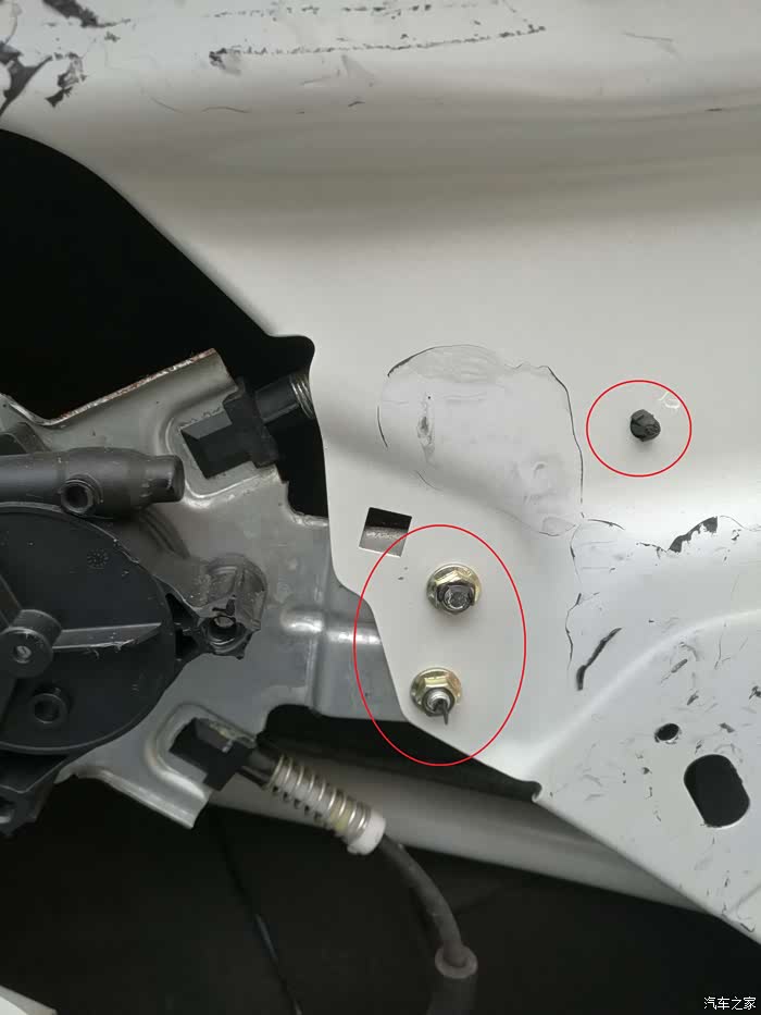

右侧非常好拆。
拆下最后两颗螺丝,记得再下掉一个塑料卡扣,就可以取出支架了,要从带电机的这个洞取出。

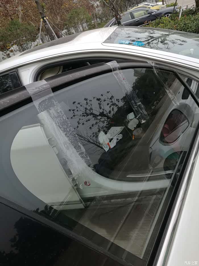

取出支架之前,用手从内部把玻璃推到顶部,用胶带悬吊。

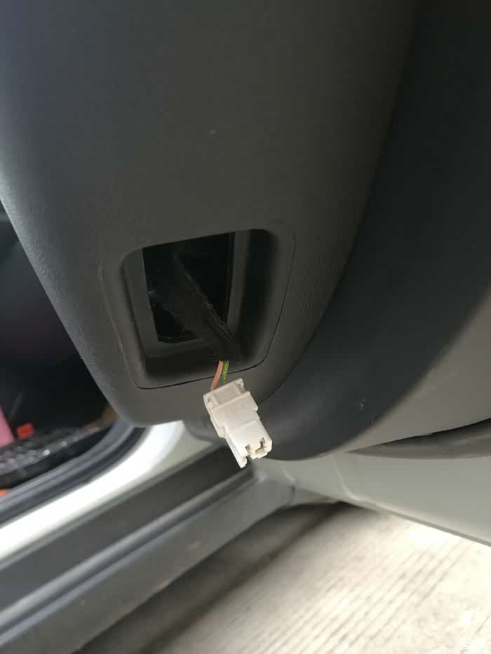

拔掉电线插头。

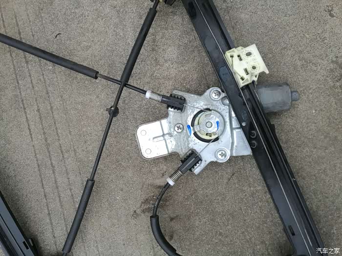

右边是取出的支架,只有一个滑块断脚了,钢丝一点都没锈没断。左边是买的副厂支架。

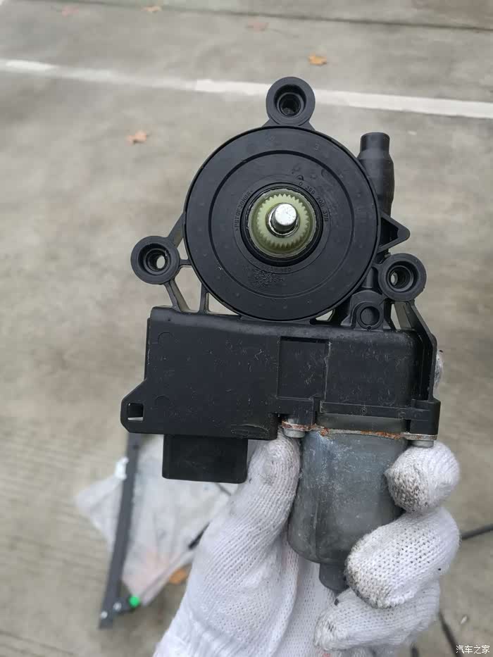

拆下图中的三颗螺丝,电机即可取下。
拆下的电机,移植到新的支架上即可,非常easy!

一只手撕掉胶带,一只手托着玻璃,缓慢放下,插入螺丝拧紧,大工告成!
