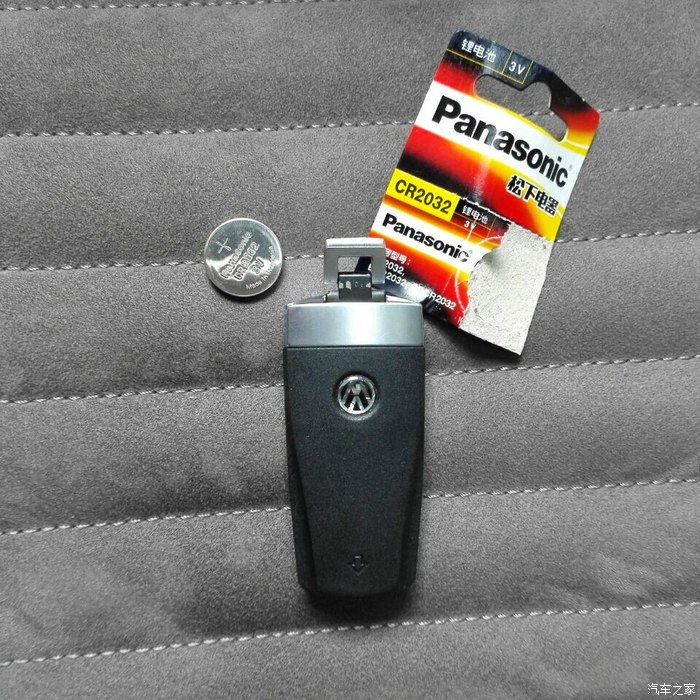

刚收到的电池和车钥匙

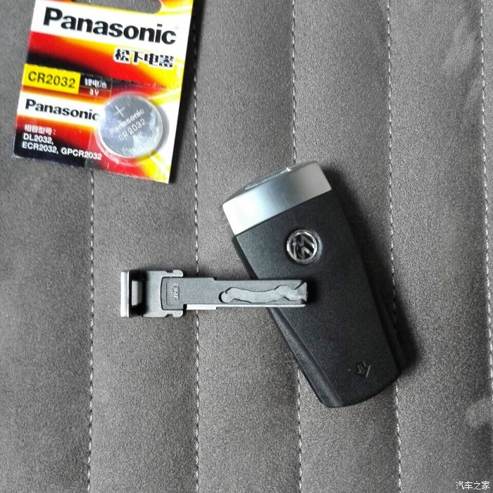

首先按侧面的按钮取出塑料钥匙(见图)
然后用大拇指稍微用力推上面金属帽,注意:是向侧面有按钮的方向用力,当听到“咔”的一声后就可以取下金属帽(见图)

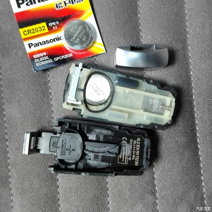

接着把塑料的钥匙胚插进钥匙里,听到“咔”的一声就可以打开外壳看到电池啦。
换电池的时候旁边有个小卡槽,可以用小的螺丝刀把电池从里面撬出来,直接更换就可以。最后,再按原样装回去就可以啦!
