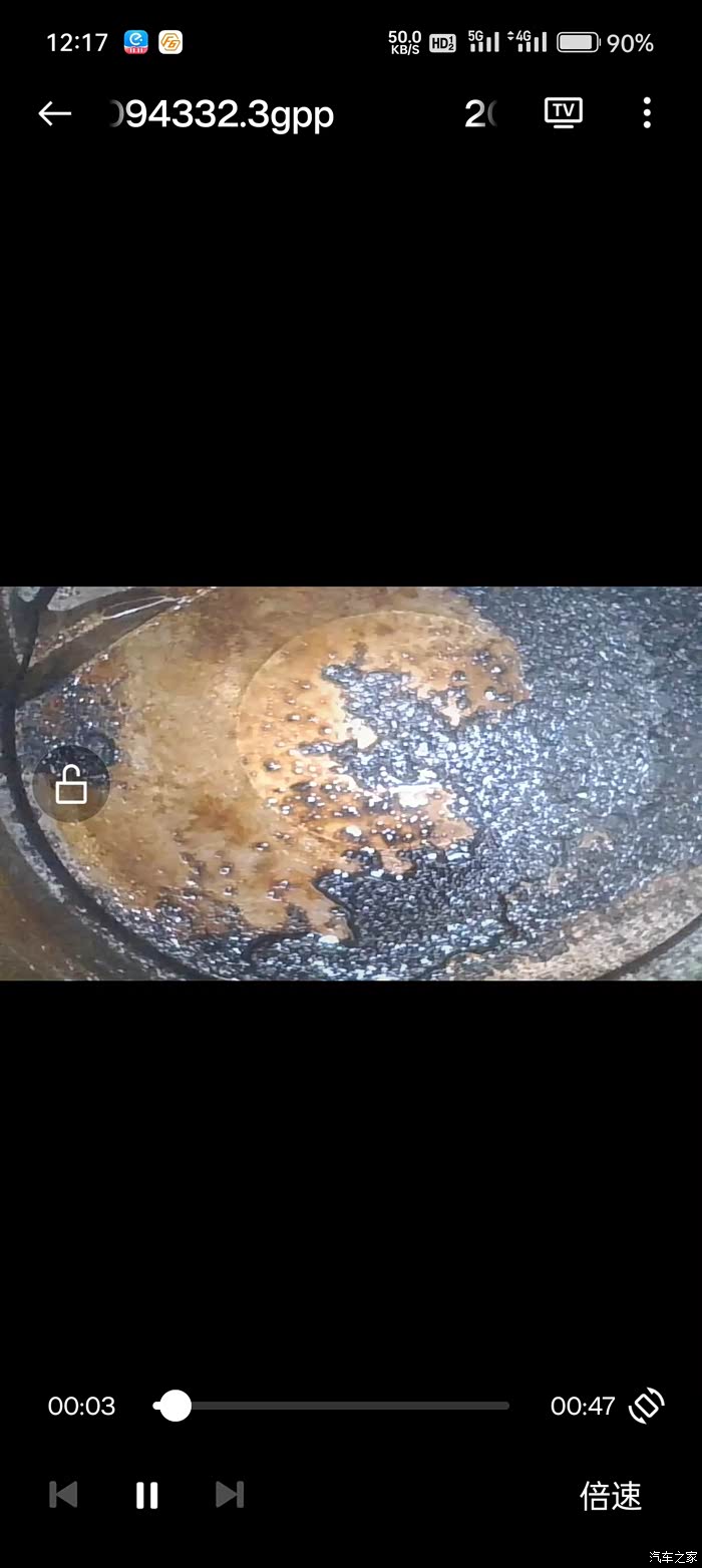

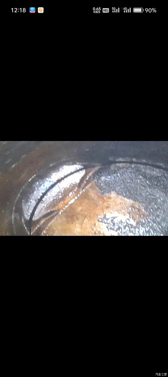

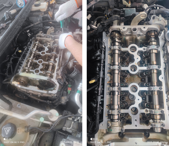

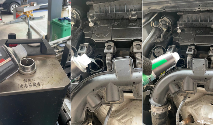

2023年9月04号  10.9万公里  在济南找到一个比较近的阳光工匠,就在这里搞起!首先确认缸壁没有拉伤后→热车泡缸循环清洗缸内积碳→发照片给我确认→机油口添加药剂盘缸→跟换气门油封、改进型链条、气门室盖、改进型进气歧管→清洗油清洗发动机→常规保养。又加了汽油添加剂及机油添加剂。至此完成(气门油封、改进型链条、气门室盖、改进型进气歧管都是自己网上买的正好一起跟换省点工时费,治理+换件工时4K左右)。
临走师傅提醒这锅油注意观察5K公里或者机油黑了及时来保养。正好老婆计划去威海,来济南玩了一天开车去威海玩了3天。

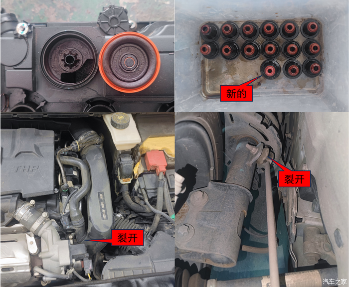

2023年10月27号  11.4万公里今天去店里保养,机油放出3.7升。师傅以为我添了机油,很开心终于不再烧机油了。
这是检查情况,气门油封没有撑很大。感觉还能坚持坚持
修理厂每次加东西发我确认下
清洗以后效果,基本跟新的一样。
拆开的发动机还算干净吧?已经7年10万公里了

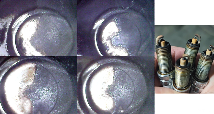

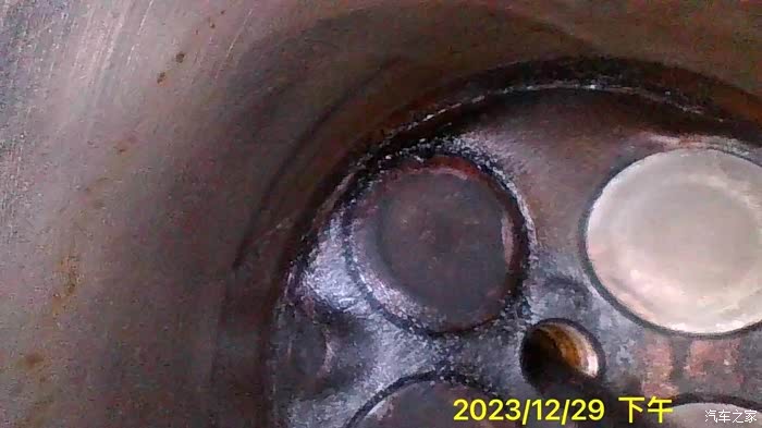

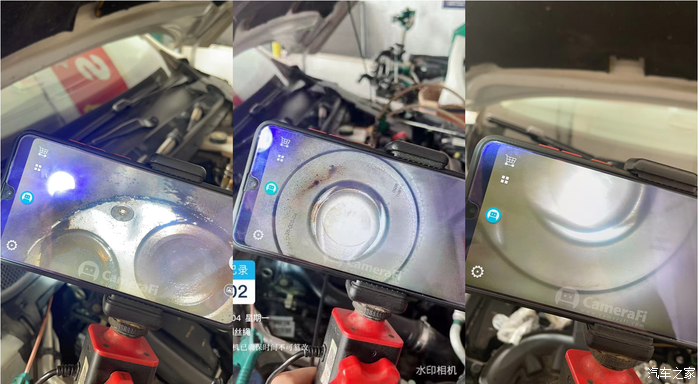

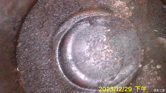

2023年12月7号  活塞顶部及积碳状态
这箱我用的爱跑98号汽油,已经用了1/4。这才多长时间,活塞顶部又开始积碳了,看来以后少不了添加剂了
这箱爱跑98号汽油,已经使用1/4油箱了。没想到这才洗了几个月,活塞顶部又开始积碳了,火花塞状态还行!
