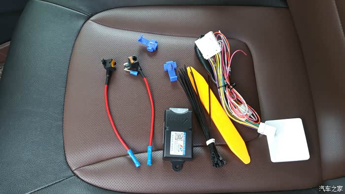

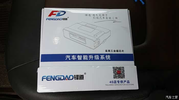

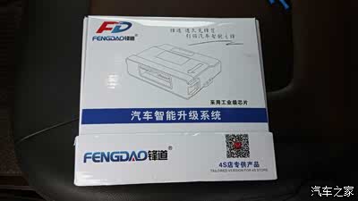

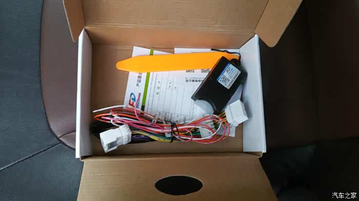

瑞风S5专用的后视镜自动折叠模快。市面上有很多品牌的模块,基本的安装方法都是一样的。至于品牌都没有问题,忘记打马赛克了,不是做广告。
里面的配件,还给了一根撬棒,这个很重要,拆内饰必须要用到的。模块带的线一共有3个插头,其中2个是和原车的插头对接的,另外一个插头是连接模块的,还有3根线,白色的是连接ACC电源的,橙色的链接开锁信号线,红色的链接关锁信号线。

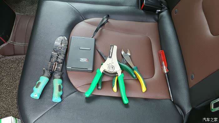

由于要从保险盒取电,所以还买了2个取电器,大家在买的时候一定要看好保险丝的型号再买,买错了用不了。
需要的工具,当然跟着我的教程的话,万用表使用不到的,剥线钳也可以用打火机代替,一共就3个接头,但是端子钳是要有的,需要有两个接头需要固定。

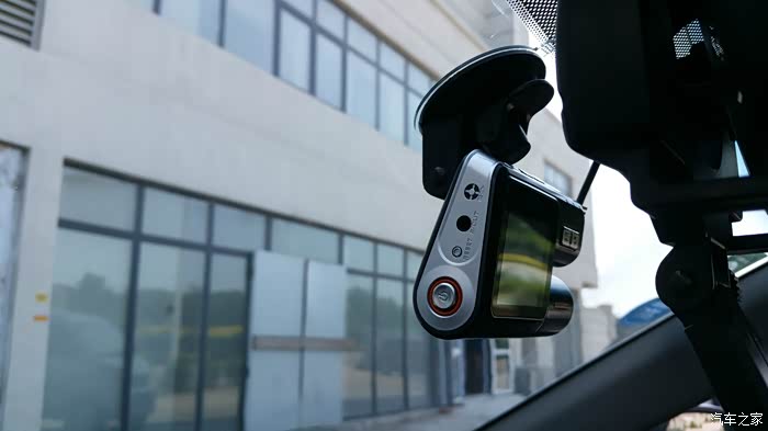

      先说一下行车记录仪,行车记录仪是以前车子上的,以前底座是用3M双面胶直接粘到玻璃上面的,卖车的时候根本取不下来了。于是买了个底座,这回买的是带吸盘的,因为前挡贴了高级贴膜,别把贴膜搞坏了。又在网上买了行车记录仪的降压线,是正式厂家的东西,看了一下内部结构,做工确实是不错,线也非常好,里面是多股比较粗的纯铜线,汽车电路上面用的东西,一定要买好的,不要贪便宜,网上几块钱一个的最好别买,打开后你就知道了,还有那线材也很细,线皮容易老化,用几年后很容易出现自燃事故。先说一下走线,基本就是把线塞进顶棚,然后从A柱再进入保险盒,用取电器在保险盒上面取电,这是比较正规的做法,也是比较安全的,而且非常美观,下面说一下具体做法。
这个就是以前的行车记录仪,任E航的,用了4年了,换过2次锂电池芯了,虽然录像质量比起现在的差一些,但是还挺皮实,而且真要是遇到事情了,那就管上大用了。

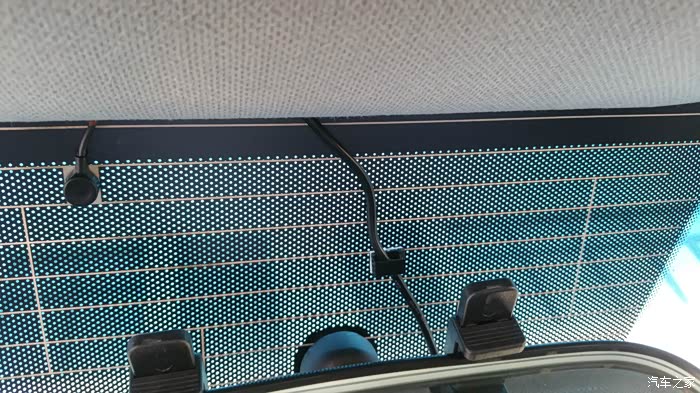

电源线从顶棚走线,用手一点点往里面塞就可以了。

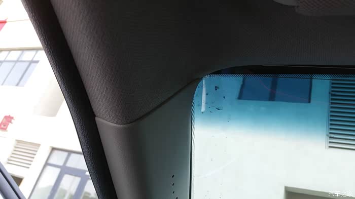

线一直从顶棚走到A柱这里,然后用手使劲往外扳就可以打开缝隙,因为里面有一次性的
卡扣,还有麦克风,所以搬开缝隙把线塞进去就可以了,没有必要取下来,要不有可能会把麦克风的线拉断,还有一次性卡扣还要更换。

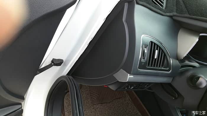

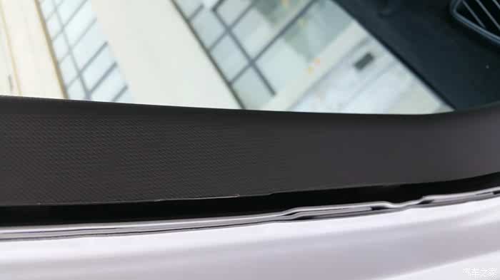

先走到这里就需要进保险盒了,下面我会把步骤写出来,大家按照我的步骤来,都能很轻松的搞定。如图先把胶条取下来,到图片的这个位置就可以了。

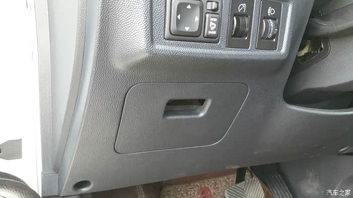

这是保险盒,手扣住一用力就取下来了,如下图

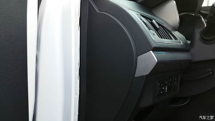

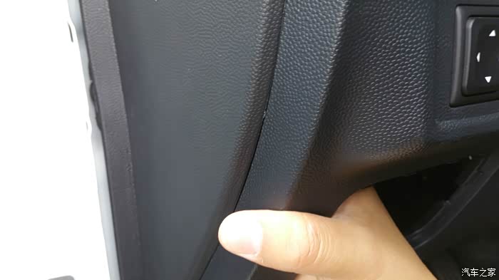

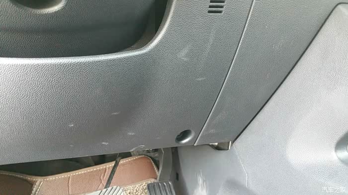

下一步就是去下侧面这个面板。
手伸进保险盒孔,然后从内部用手往外推,这时就看到了缝隙。

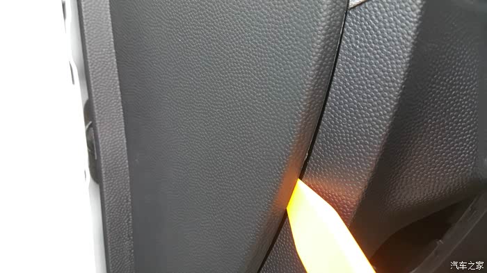

然后把撬棒插进去,然后换不同位置一次吧内部的卡扣撬开,打击可以放心,里面的卡扣都是可以反复使用的,不用担心撬坏,只要别把外观撬坏就可以。
然后就可以把侧板取下来了。

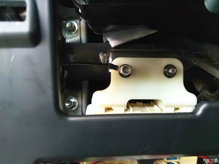

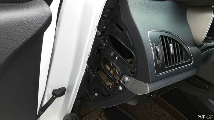

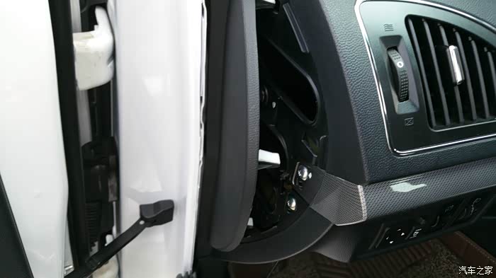

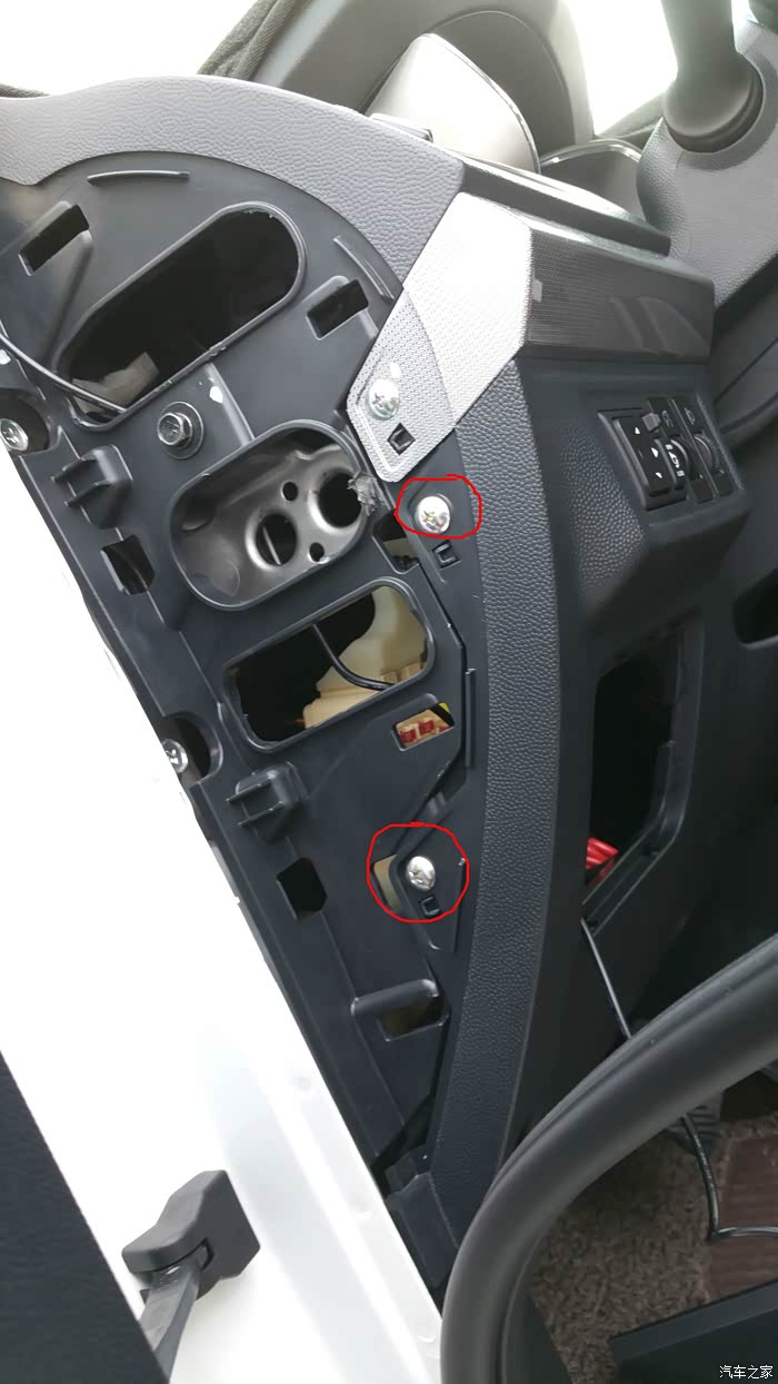

下面开始去下前面板。首先需要卸掉4颗螺丝,正面2颗,侧面2颗,如下图:
螺丝卸掉后,使用撬棒把面板取下来就可以了,如下图:

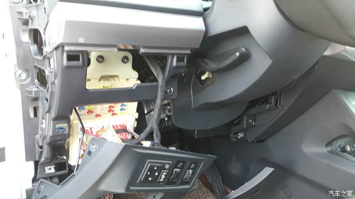

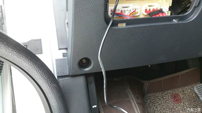

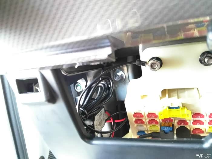

然后先从这个空隙一直走进保险盒,线面可以接线了。

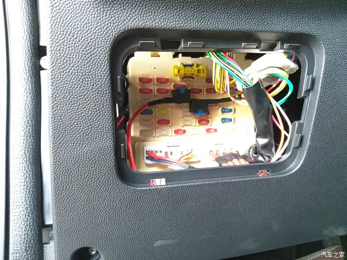

首先看一下保险盒盖子反面的图解,S5的点烟器和2个车载电源是分开的(红圈内的),而且都是ACC供电,车子熄火后会断电,这样比较安全,尽量不要从其他电器取电,,容易造成其它电器的故障,如果从顶棚灯取电的话,顶棚灯是常电,需要停车24小时监控的可以接顶棚灯。如果取ACC电的话从点烟器和车载电源是最安全的,不会造成其他设备的故障,而且平时电压器使用的频率也不高。
将取电器和降压线正极链接,使用端子钳压紧,然后插入车载电源的保险上面。
图中空位的位置就是车载电源的保险位置,把取电器的插上就可以了,记得把该位置的保险丝插到取电器上面,不然会没有电的。

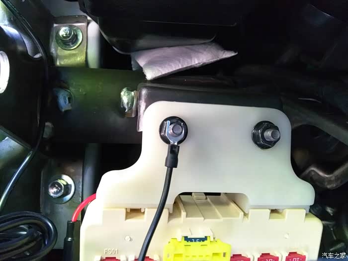

下面连接负极,但是在找接地端的时候就发现问题了,找了半天也没有发现接地螺丝,最后发现一个位置,就是固定保险盒2颗螺栓是焊在后面一个圆钢固定梁上面的,应该可以当做接地端,如下图:
螺栓是10mm的,负极自带的接头正好可以用,把接头连上后,打开车子电源,行车记录仪正常工作了,看来没有问题,于是找了个10mm的螺母固定好,非常结实。

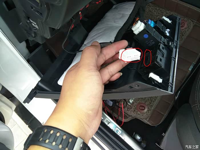

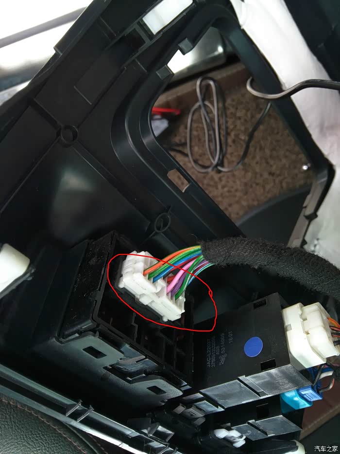

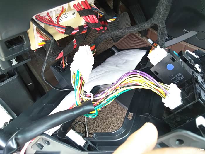

行车记录仪安好后,下面开始安装自动折叠后视镜模快,首先拔下后视镜控制接口,如下图:
然后把折叠模块的2个插头和画红圈的插头对接,把模块连接到另外一个插头。

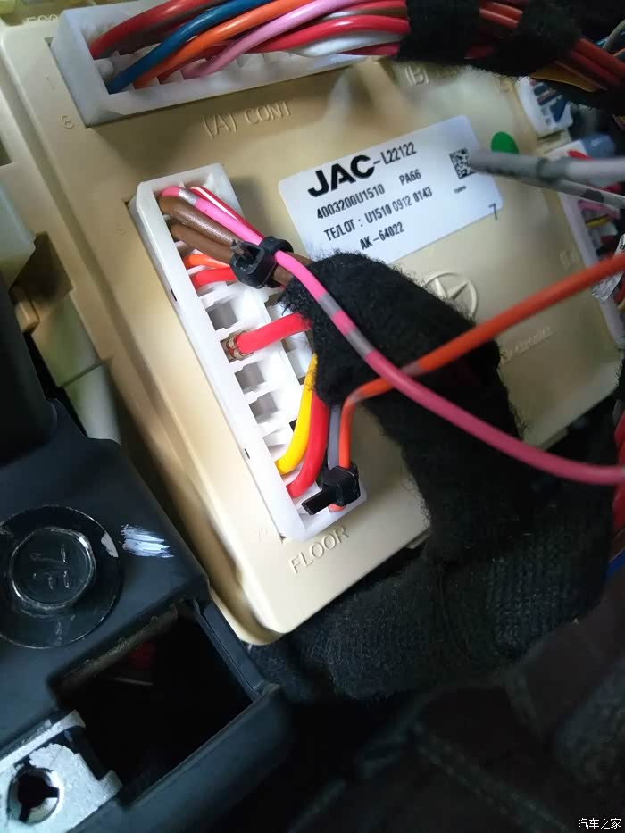

插头接好得效果,然后还需要开头说到的3根线。当然最简单的就是ACC取电了,还是使用取电器,插到点烟器保险丝位置就可以了,最重要的就是下面2根线。
具体如何找线的方法就不说了,模块的说明书上面有,不过大家看了教程后就直接接好了,没有必要看说明书了。

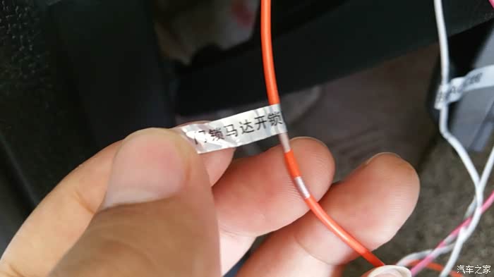

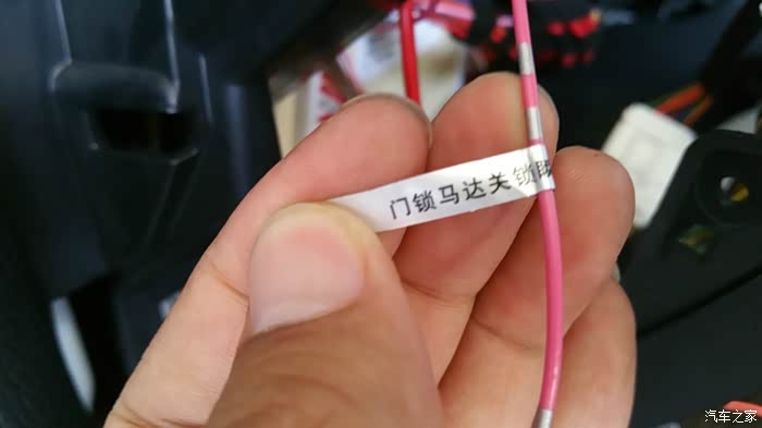

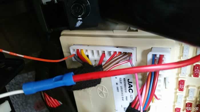

如上图中褐色文字标注的2根线就是需要接的线,但是问题来了,如果接的话就需要破线,把2根线的外皮破开后,把模块的2根线接上,那么有可能影响到质保,想了半天后,于是使用以下方法试了一下。
先把2根线前段剥皮,然后拧紧,发现线材质量不错,内部铜丝很粗,而且有好几股,然后把线插进端子里面,测试一下模块能否正常工作。如上图。然后关上车门,使用遥控器按锁车键,车子锁上,然后后视镜自动折叠。再按开锁键,车门解锁,后视镜自动展开,没有任何问题。
        下面重点来了,当我把线拔下来的时候,发现线插得很紧,感觉正常使用没有问题,这样的话就不用破线,真正做到无损安装了,我又重新插紧了一下,然后使用扎带固定了一下,非常结实,正常使用不会自己松开的。接线的时候可以根据情况把3根线适当的剪短,以免造成线盒内线材乱,剪得时候注意把线上面的标识标签保留好,看下面的图片:
使用扎带把线和旁边的线固定在一起,平时的震动不会松动的,有条件的可以再用热融胶枪固定一下,起到固定和绝缘的作用,而且2根信号线平时是不带电的,只要按下遥控器的时候才会有一个瞬间的12V正电,作用是激活折叠后视镜电源驱动马达工作的,通过锁车和开锁键,转换后视镜折叠马达供电的正负极,所以不必担心线虚接,造成打火,而且铜线是有可塑性的,只要插紧固定好是没有问题的。。至此折叠模块安装完毕,下面将线材布置一下,然后将面板扣好,将螺丝拧紧,再把侧面板装好,胶条复原,保险盒盖子装好,所有工作完毕。
