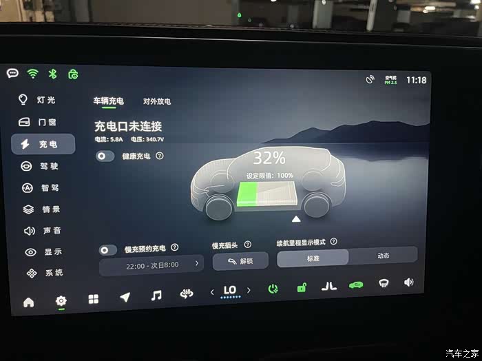

空调温度设到LO,风量7档。
记录到最大电流5.8A,除于基本的0.5A,空调电流5.3A,功率1802W,即1.802KW。
需要注意的是,在LO,7档风量,空调运行不到1分钟,电流就下降到5.4A,除去基本的0.5A后,空调电流只有4.9A了,功率1666W,即1.666KW。
