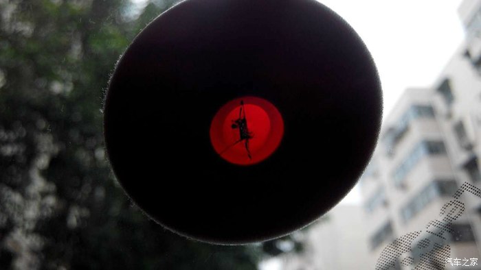

1、这是修复前的

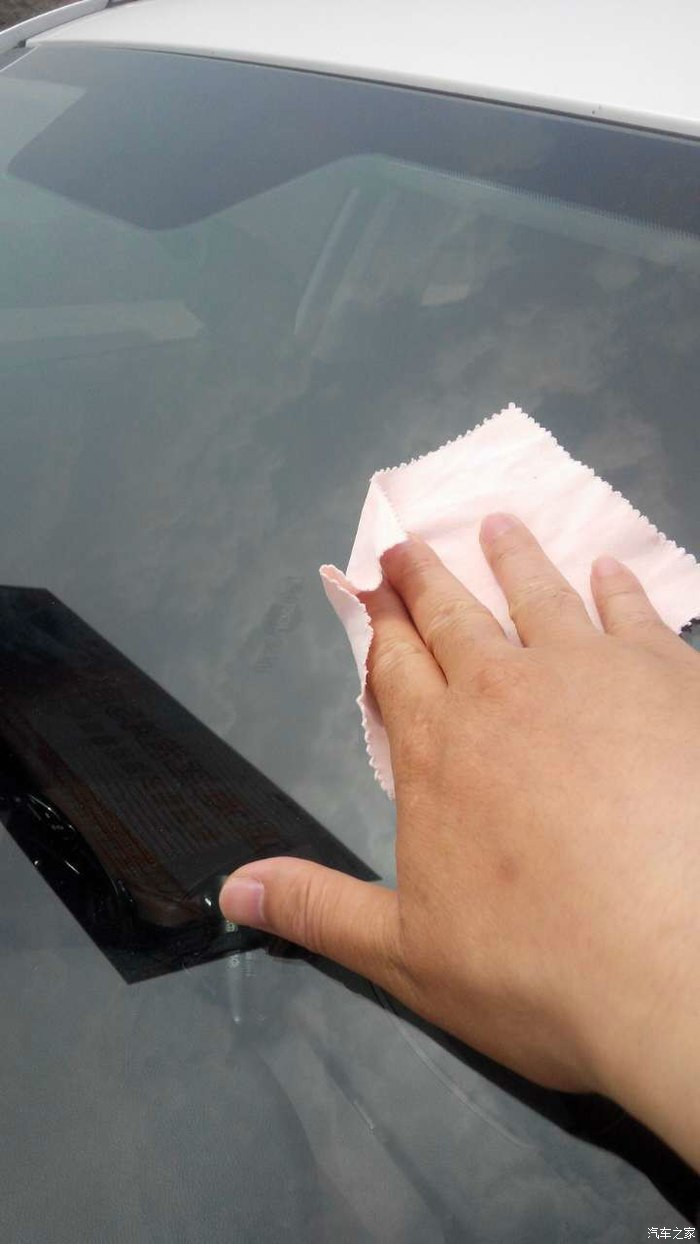

2、首先用针清理碎玻璃,然后用酒精擦和干净毛巾清洁创面

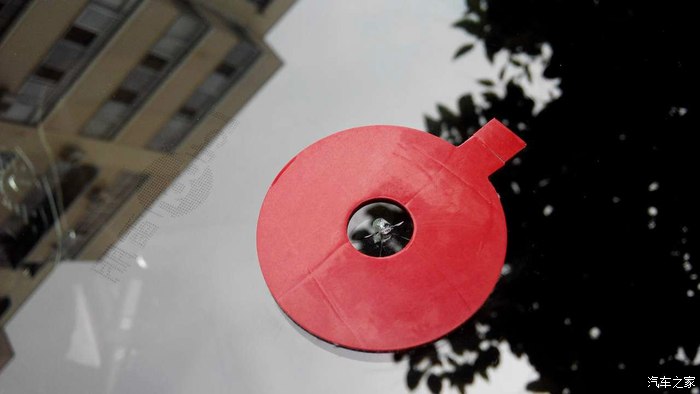

3、加装贴片,箭头方向向上,尽量把创面中心对贴片中心,便于注胶均匀

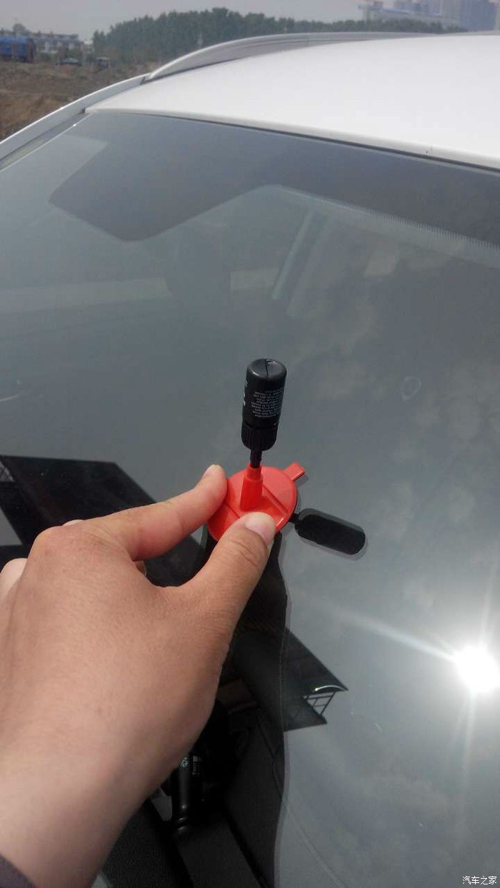

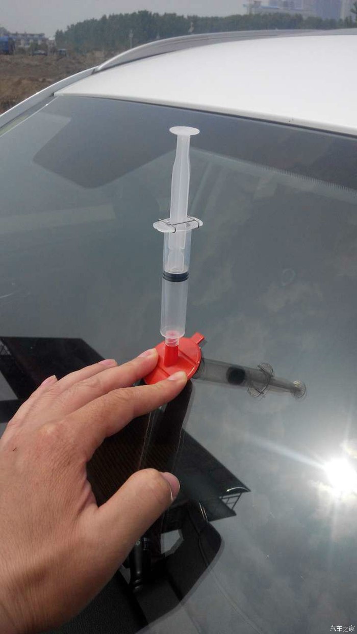

4、加装注胶固定座,要粘牢,不要出现缝隙

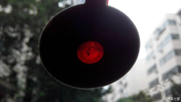

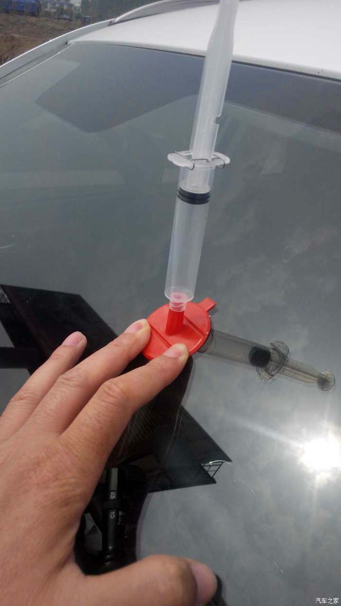

5、注入胶水,4至6滴差不多
6、注意观察背面胶水是否铺满底座
7、开始加装注射器,按照说明反复十次抽真空,抽的时候尽量速度快点,下压缓慢均匀,加强负压,促使玻璃裂缝中气泡排除,最后把针筒锁定到第一个卡口,保持负压状态15分钟以上
8、等待的时间别闲着,注意观察背面气泡抽取和胶水渗入情况,可以在背面使用点烟器加热帮助胶水渗入,或者轻轻敲击和按压玻璃背面,让胶水渗入越彻底,修复后效果越好。
9、气泡排的差不多了,呵呵
10、旋出注射器,将活塞拉到最大位置,重新旋入注胶头,推动活塞至第二卡口,形成正压,保持15分钟以上,促使胶水更好渗入
