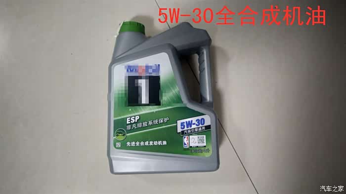

1、机油
        机油一般根据机油的规格来决定更换的时间和公里数。
        目前机油一般可以分为如下三种:
一般性机油:更换周期是车辆使用时间满6个月或行驶里程5000公里,就要更换;
半合成油:更换周期是车辆使用时间满6个月或行驶里程7500公里,就要更换;
全合成机油:更换周期是车辆使用时间满12个月或行驶里程10000公里,就要更换;
保养时,根据选择不同的机油,而决定保养的时间和公里数。
发动机舱的机油、发动机防冻液(冷却液)、雨刮洗涤液(玻璃水)、制动液(刹车油)液体的添加口。
5W-30全合成机油,该机油比较稀,可以12个月或行驶里程10000公里保养。添加或更换机油必须由4S或有资质的维修企业来操作。
 0W-40全合成机油,该机油比较黏,耐低温,可以12个月或行驶里程10000公里保养。添加或更换机油必须由4S或有资质的维修企业来操作。

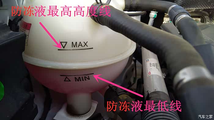

 实际用车时,要经常观看发动机防冻液壶里的防冻液,是否在MAX和MIN之间,当发现发动机防冻液低于MIN标尺时,就要予以添加发动机防冻液。一定要等车子冷却了,才可以打开防冻液(冷却液)壶的盖子,进行添加和更换的操作,否则有烫伤的风险。

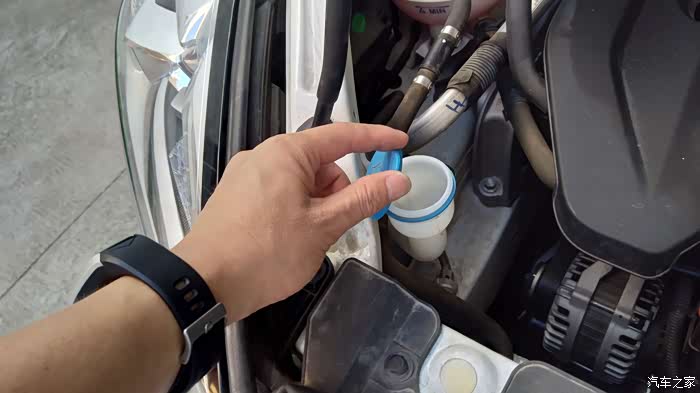

3、雨刮洗涤液(玻璃水)
       雨刮洗涤液(玻璃水)没有专门规定的添加期限。一般一个月左右就添加一次,添加时可以直接加满(容量需求量为2升)。平时如果雨刮用的多的话要勤快点添加,如果雨刮用的少的话,可以周期长点添加。
       雨刮洗涤液(玻璃水)可以购买成品,也可以自己购买“雨刮精”兑上干净的水得到。

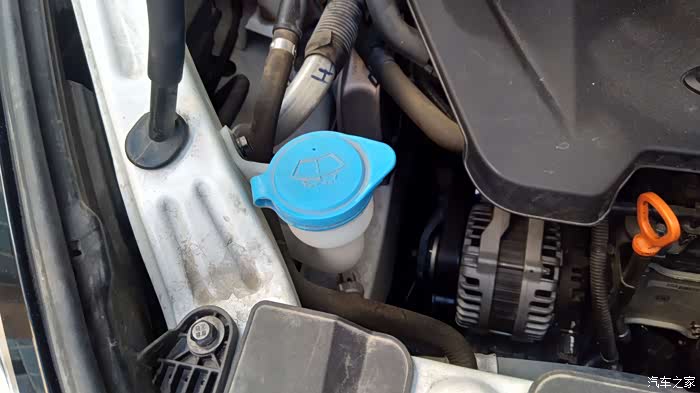

这个就是雨刮洗涤液(玻璃水)的添加口。
用上往上掰,就可以打开雨刮洗涤液(玻璃水)添加口的盖子,然后用漏斗直接添加雨刮洗涤液(玻璃水),最多可以加入2升。
这个是用雨刮精兑上干净自来水的“自制雨刮洗涤液(玻璃水)”,很好用,平时放后备箱里,要添加的时候就拿出来 直接添加。

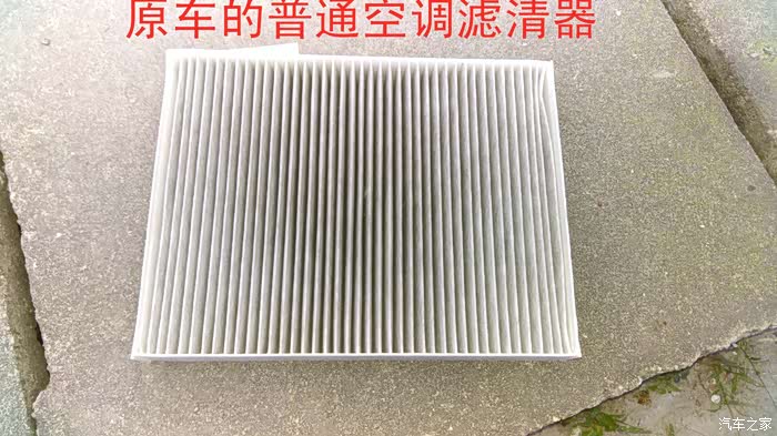

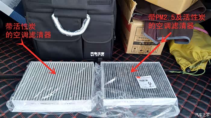

3、空调滤清器
        瑞虎8的空调滤清器,在车辆使用满1年或10000公里时,就要更换。当然如果使用环境恶劣,在不到1年或10000公里时,发现空调滤清器已经很脏污了,则也要提前更换。
 已经有点脏污的原厂空调滤清器。
 PM2.5带活性炭及不带PM2.5的活性炭空调滤清器的对比。

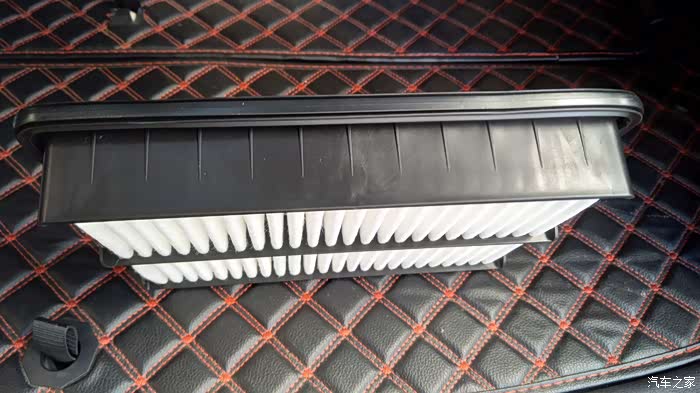

空气滤清器实物的正面图,该滤清器是全新的,未使用的。
空气滤清器实物的反面图,该滤清器是全新的,未使用的。
空气滤清器实物的侧面图,该滤清器是全新的,未使用的。
