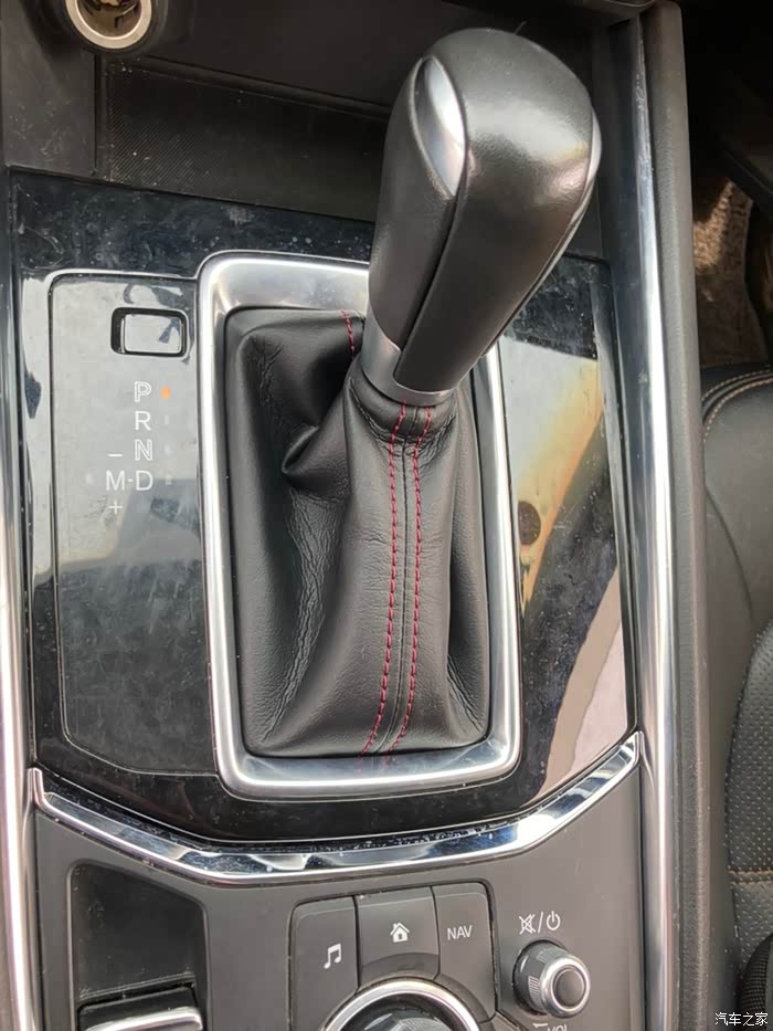

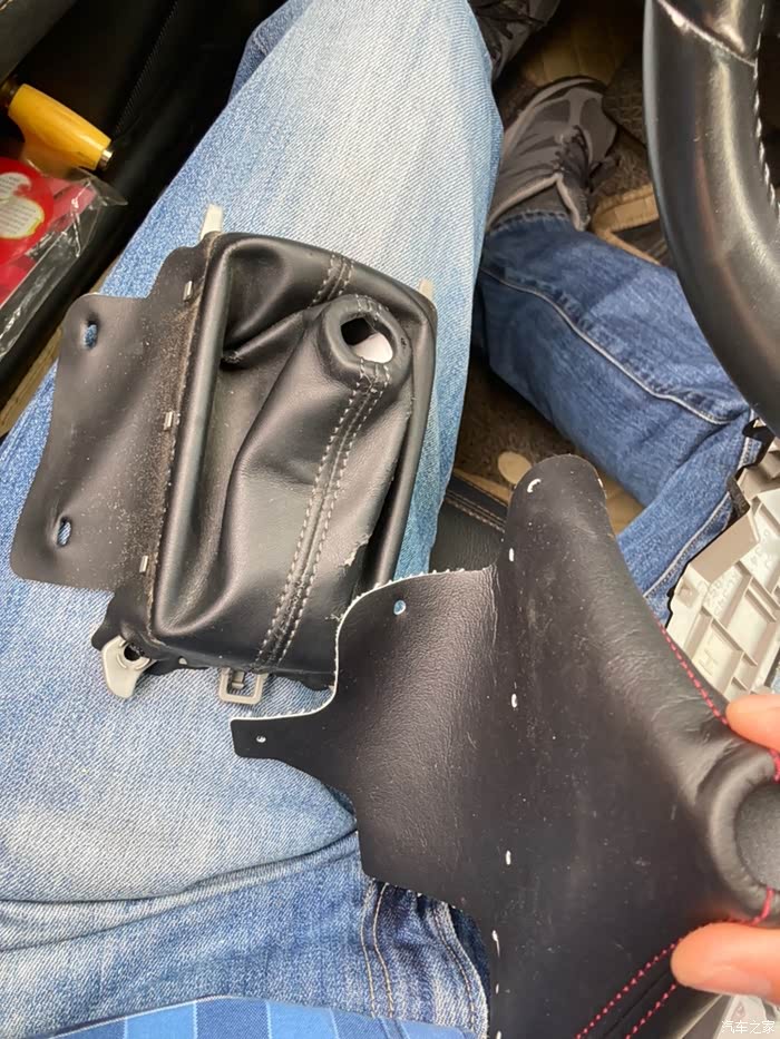

原厂防尘套是不太耐老化,18年到现在已经有开裂掉皮的情况,看着有些丑,所以网上买个套子,自己动手换起来,毕竟更换这个比较简单,基本有点动手能力的人都好搞定.

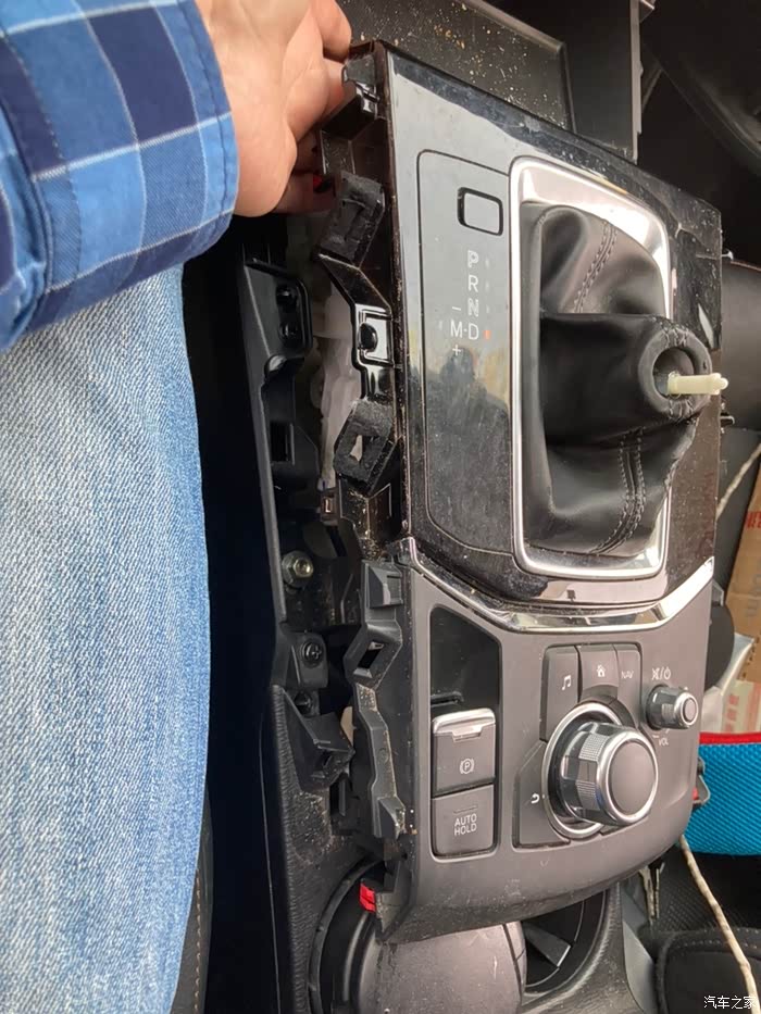

拆档位头就不做详细介绍插了,就是手摸的锁定按钮下方用撬棍撬开后,再用小点的一字起把那根金属环往外拉点出来,然后就可以拔出档位头了

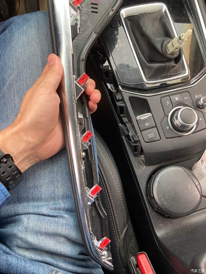

用撬棒插入电子手刹与侧面饰板间,然后往上掰掰,最后一提,整个饰板都拆下来了,这里掰的时候记得稍微轻点.

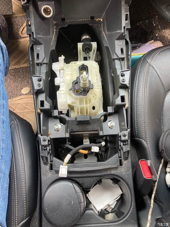

两侧饰板拆完后,就可以用手抠住红色点位置往上提就能将整个档位面板都拆下来,但是记住下面有连接的插头,提起即可.
然后用手伸到面板下面拔下线束插头,整个面板都拆下来

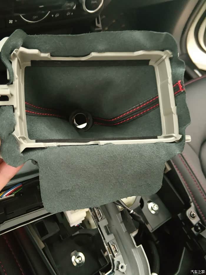

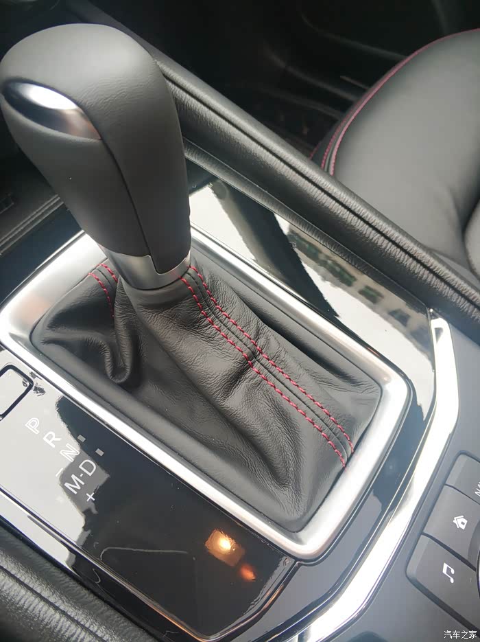

用十字螺丝刀卸下两颗固定防尘套的支架,然后自己按照孔位将买好的套一个个卡上固定位置即可

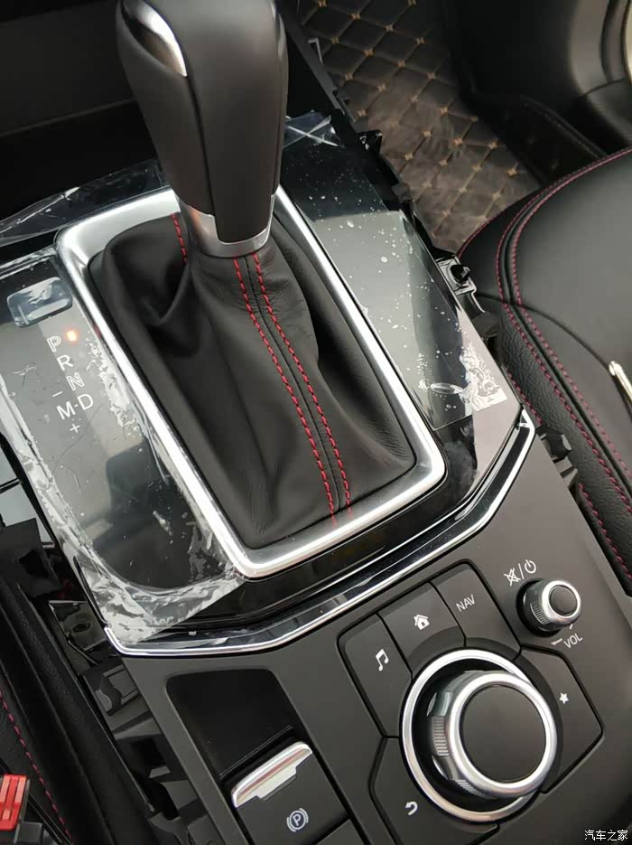

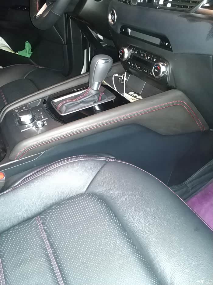

还原时注意别把套边缘多处的皮卡到其它饰板卡扣位置就好,不然装出来套会被绷住,影响档位到位
