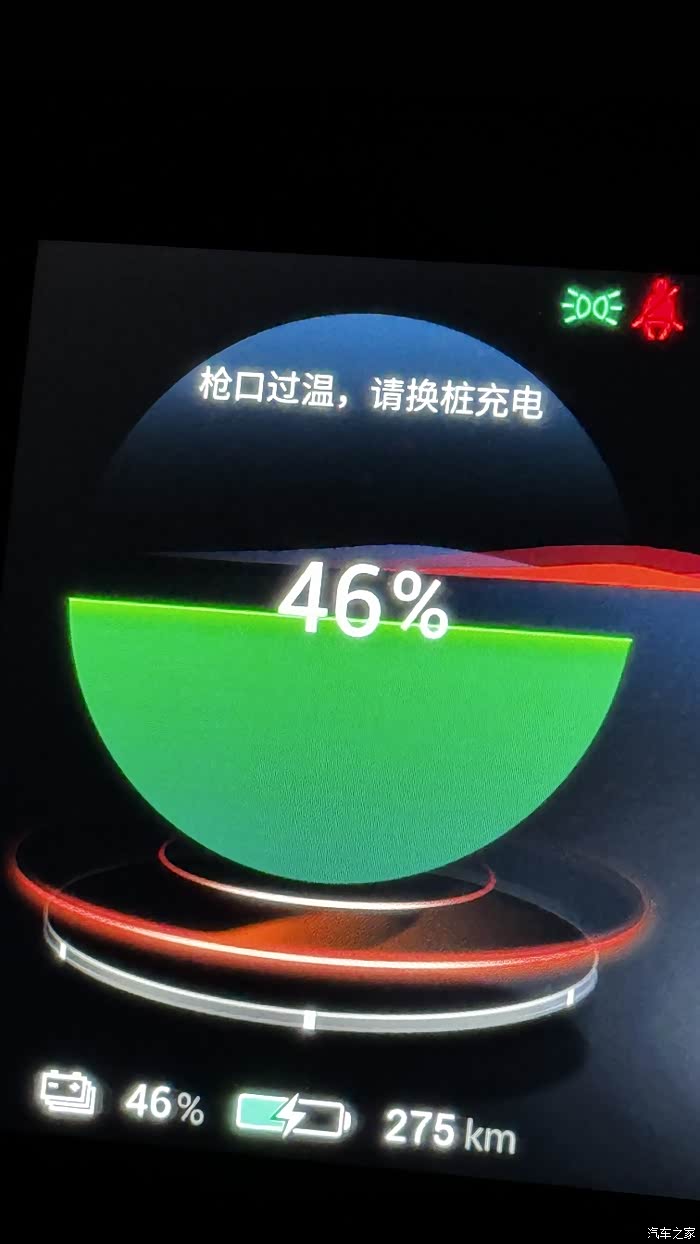

快充故障,这可是大事,我是有家充,所以很少在外面快充,偶尔出去玩才会在外面快充,但是快充动不动就报充电口过温,从买车来这个问题一直存在。根据仪表提示换个桩或者站直接报系统故障,无法进行充电。检查后索赔快充线束总成。
换下来的快充线束和新线束,最明显的不同就是充电口密封圈变成蓝色了。目前测试快充功能正常。

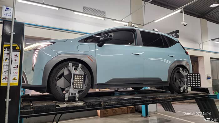

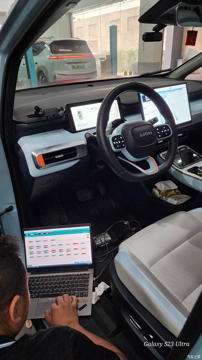

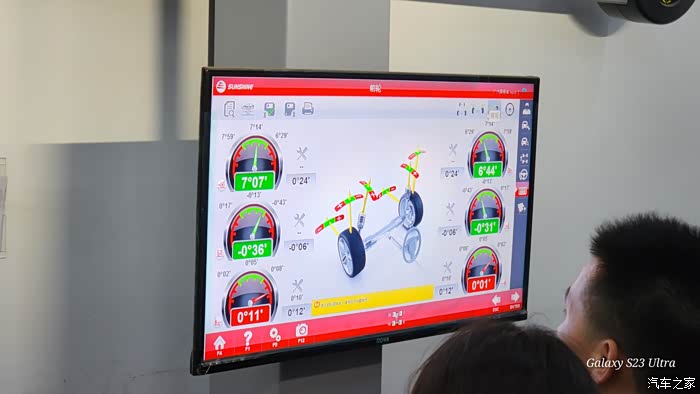

方向跑偏,这是我最苦恼的事,方向盘摆正,车子100米就能往右偏出4个车道,方向跑偏导致L2辅助驾驶也画龙,很无语。去4S店做4轮定位,售后居然说我私自改装19寸轮毂轮胎,玛德官方选装的轮毂都不知道,真是笑话。然后又说电脑里里又没有19寸轮毂的数据,说做不了。前前后后搞了几次还是跑偏,最后说给我索赔方向管柱。手动驾驶方向跑偏基本解决,但是方向盘手感变得很奇怪,方向盘回正很不积极,而且辅助驾驶画龙更严重了,已经达到了没法用的地步,目前不知道问题出在哪。
换下来的方向管柱总成。
