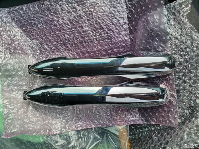

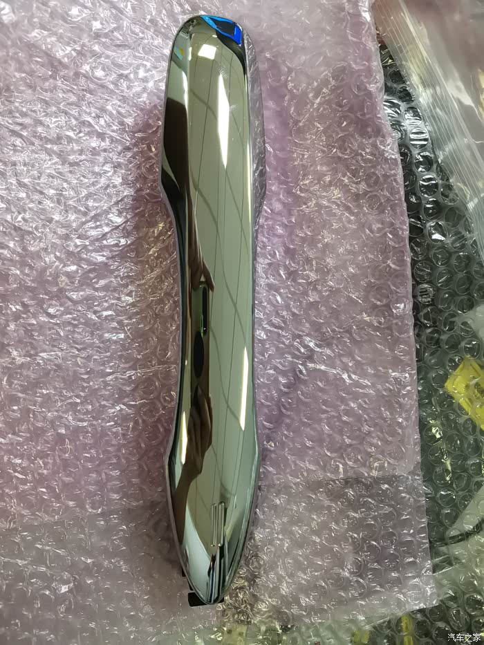

亚洲狮原厂副驾驶拉手带电感 正面镀银

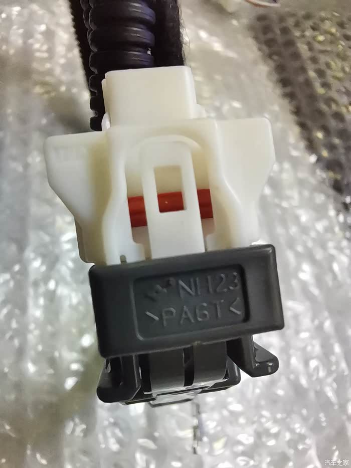

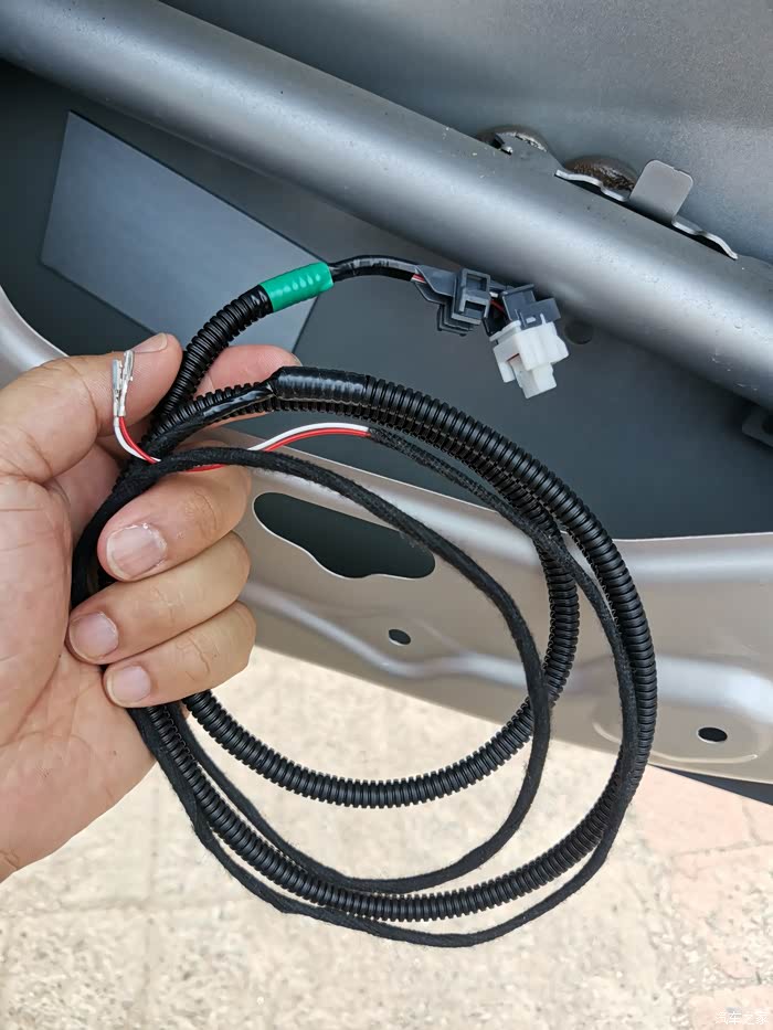

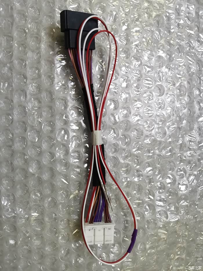

拉手连接线
插线端子是进口的
另外一根转接线

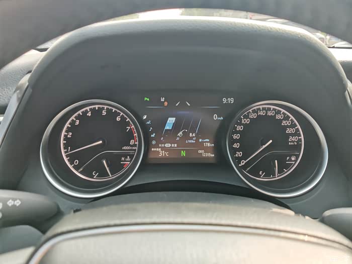

今天的公里数 12315

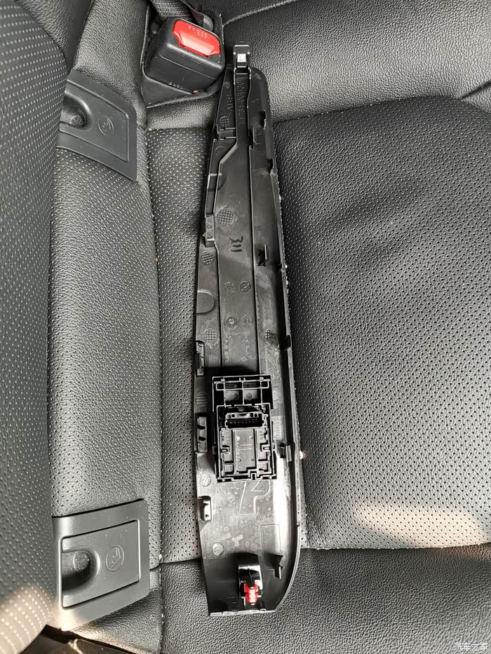

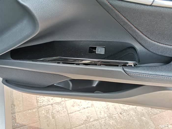

先拆开玻璃升降开关面板
面板背部 放到后座上去

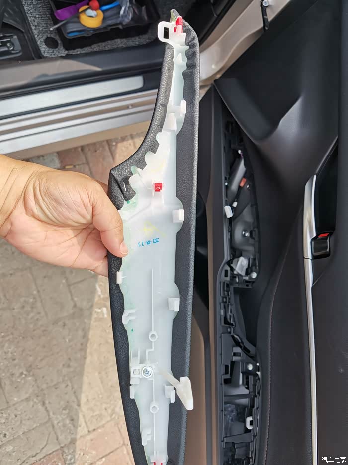

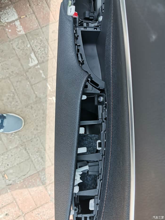

再拆扶手
扶手背部的样子

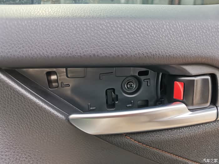

再拆这个 车内拉手里面
拆开后的样子
这个小板背面

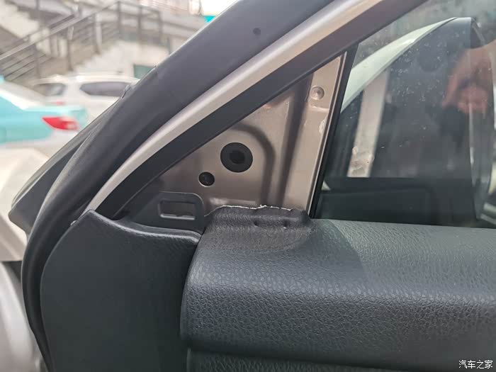

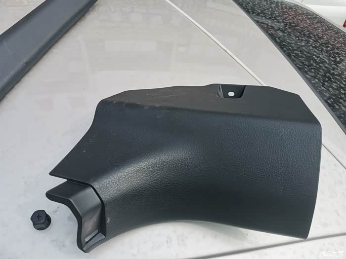

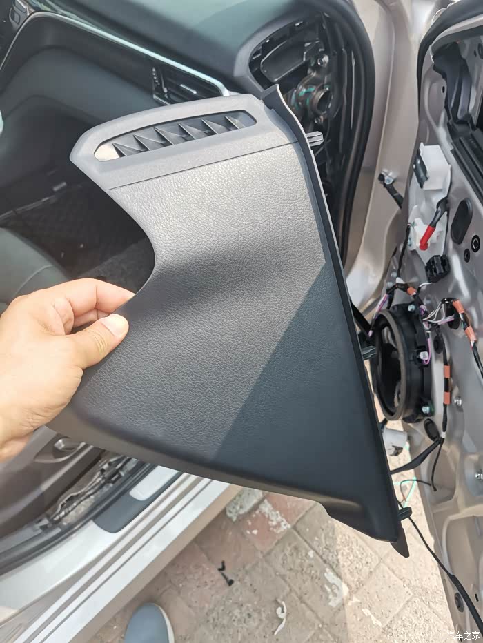

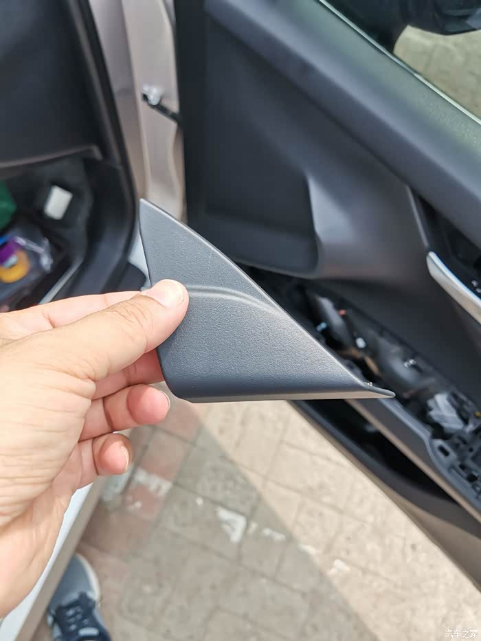

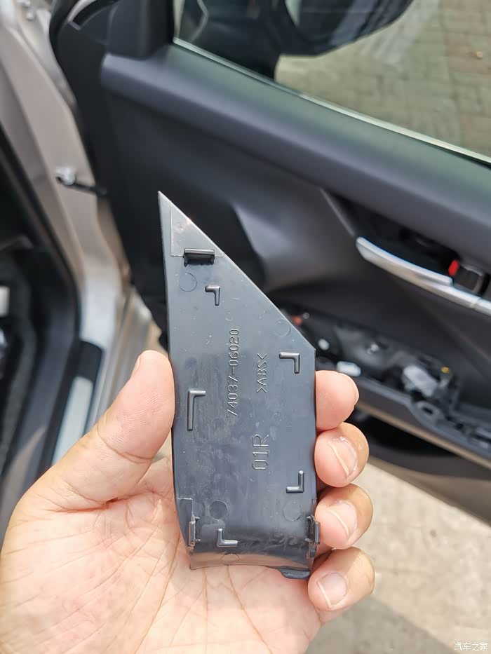

还得拆小三角
小三角正面
三角拆下去的样子

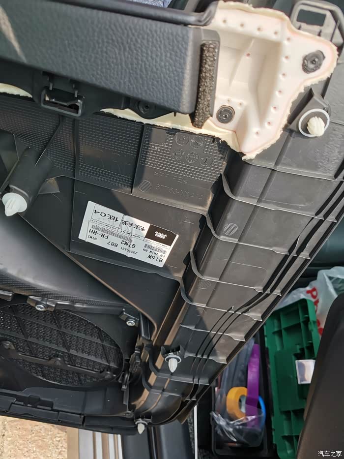

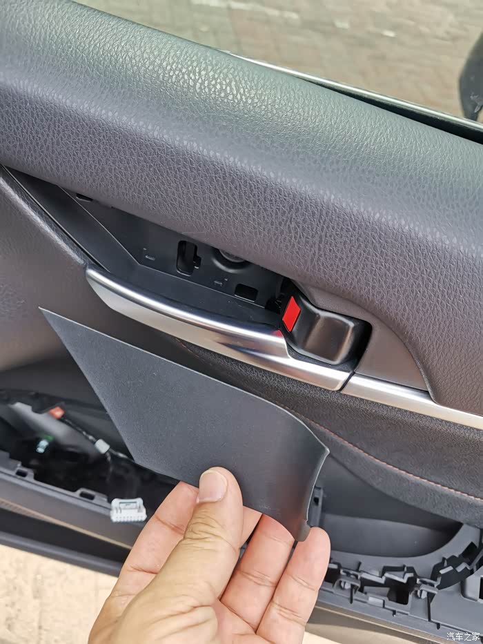

然后就是拆下车门内饰板 原厂贴纸 这个内饰板 P轻P轻的
内饰板背部的两根拉线
取下来

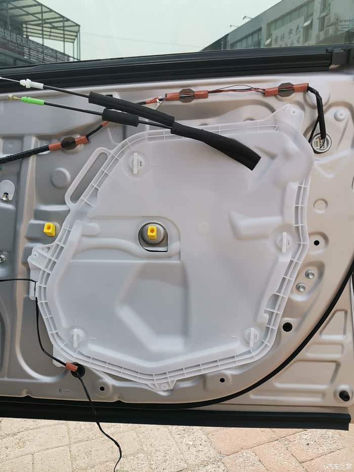

拆完内饰板后的样子

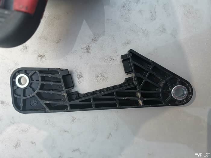

这还有一个防水板
拆下来 四个拧的很轻松  三个卡扣费点劲 好在拆完了没坏

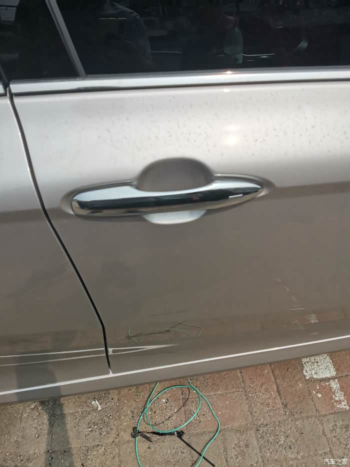

拉手新旧对比
上边的这个带电感

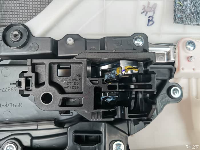

新的装上去 卡紧

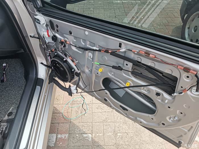

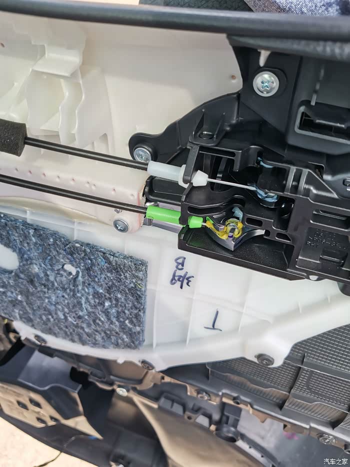

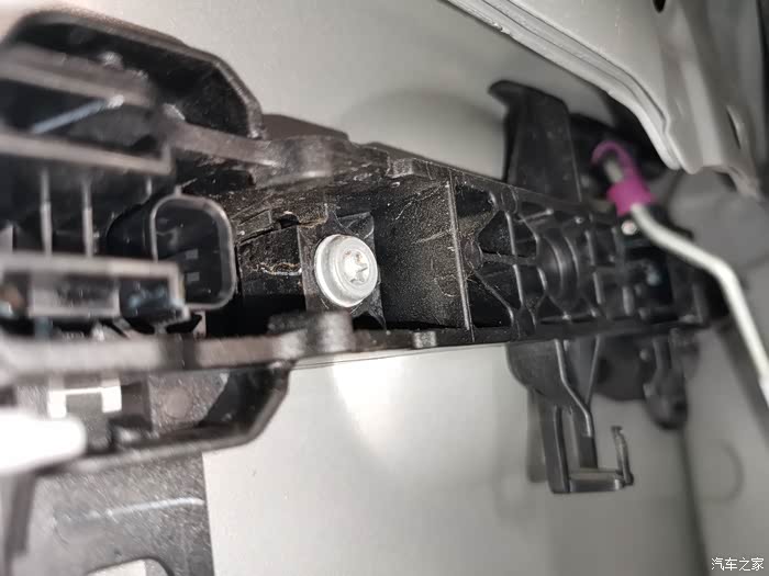

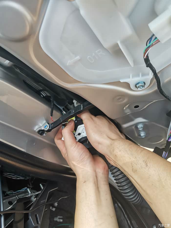

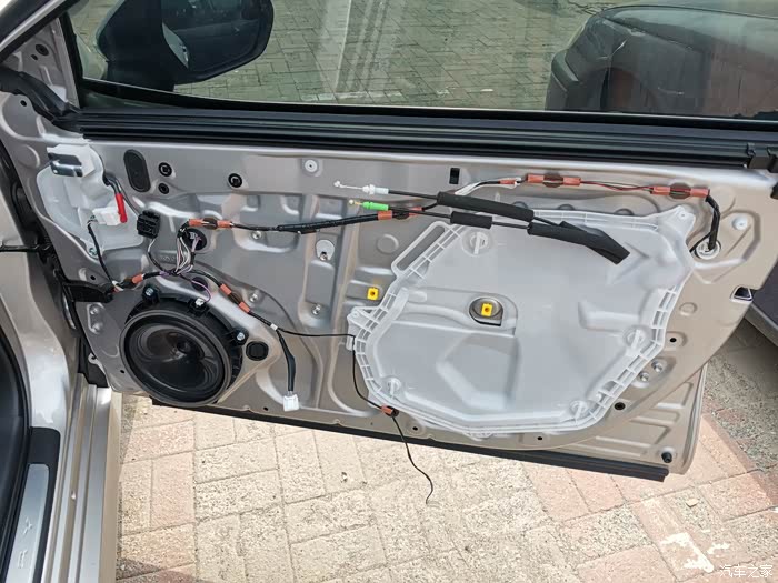

外拉手 车门内部 机构

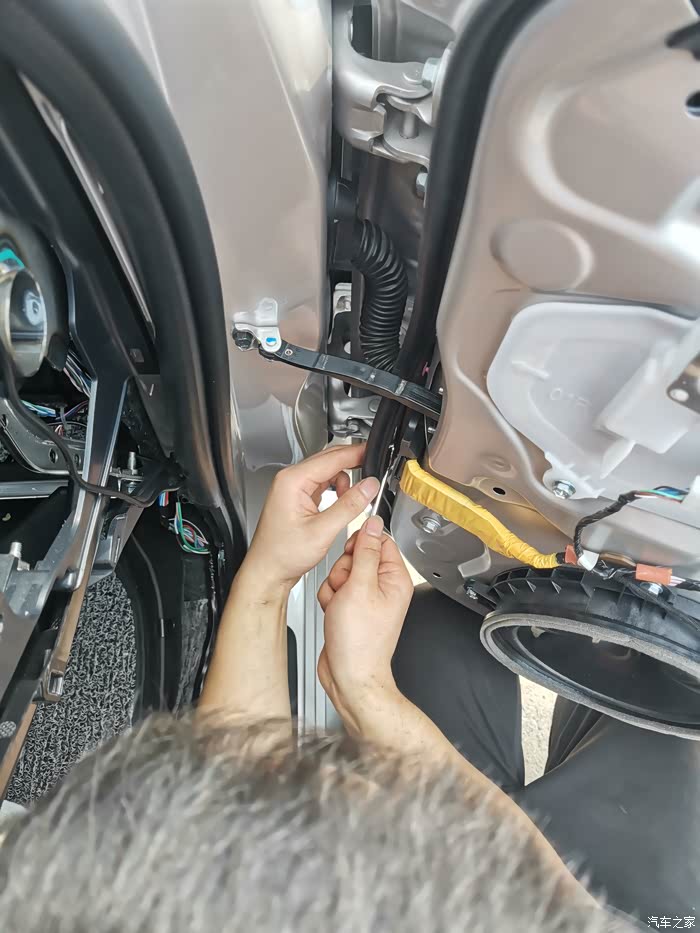

开始布线

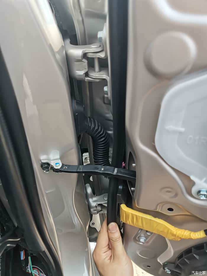

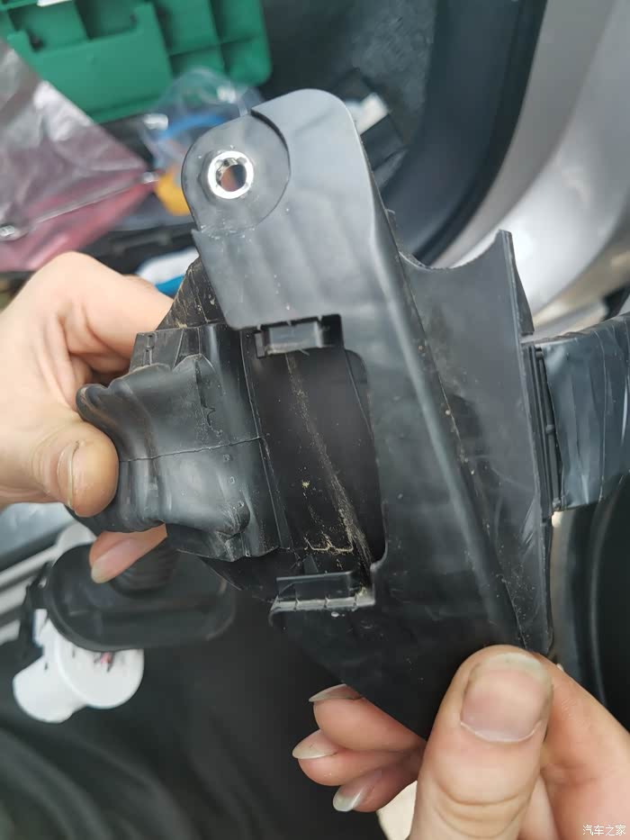

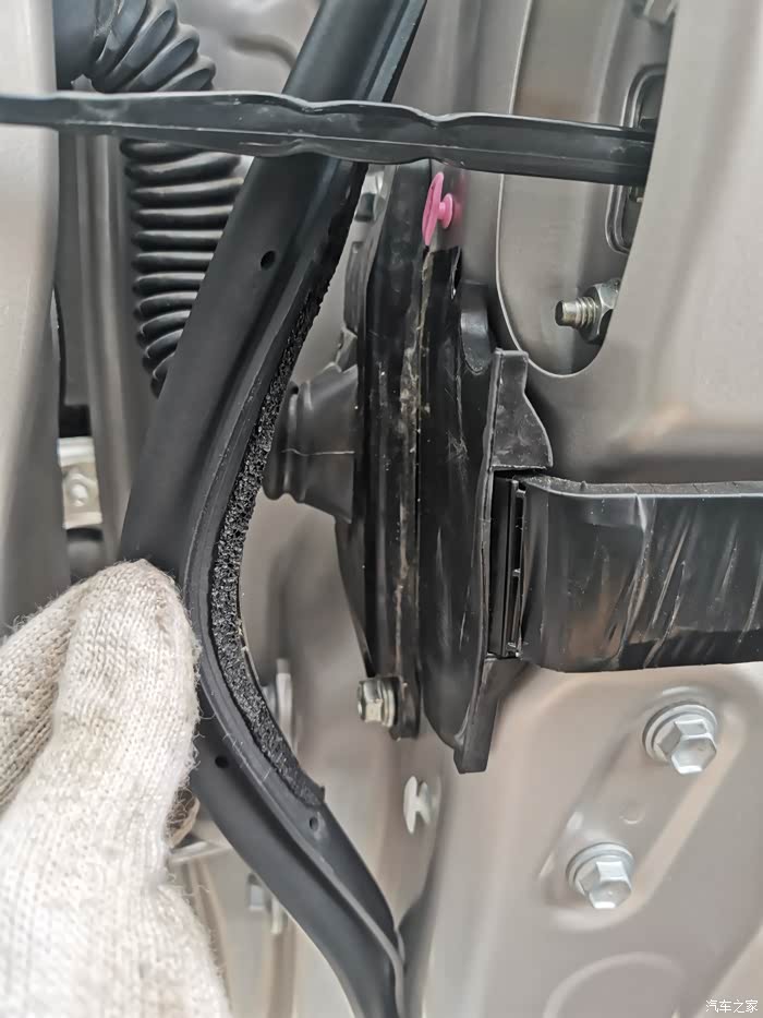

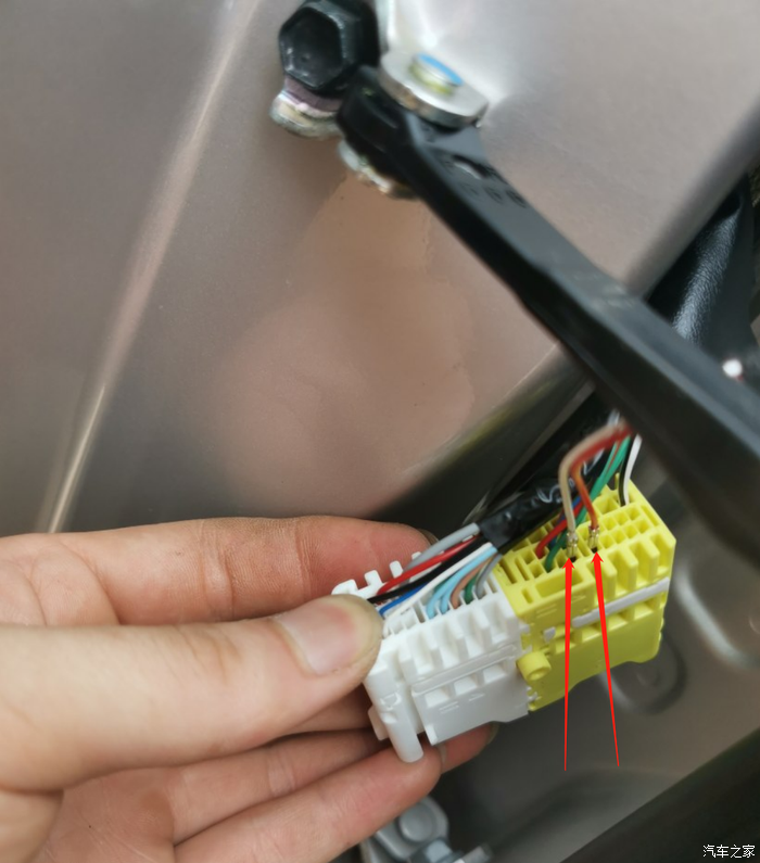

扒开这个胶条

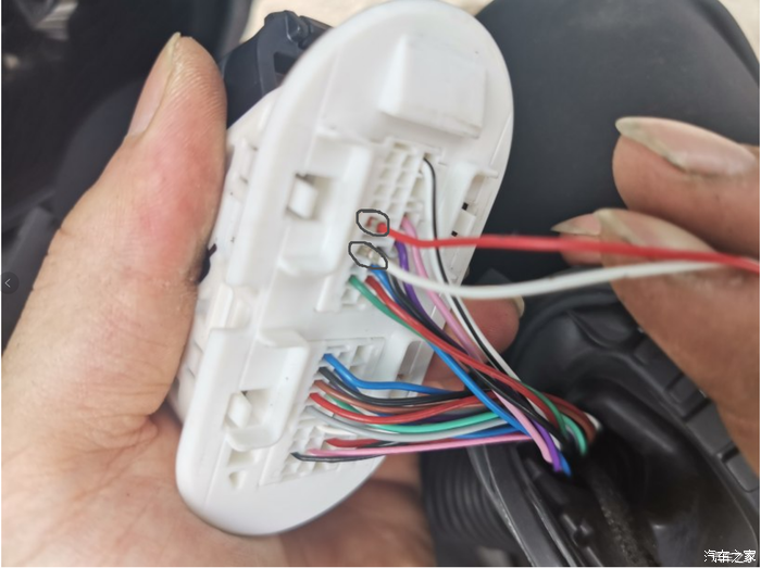

拆出端子
分开后卸固定螺丝
不知道又怎么弄

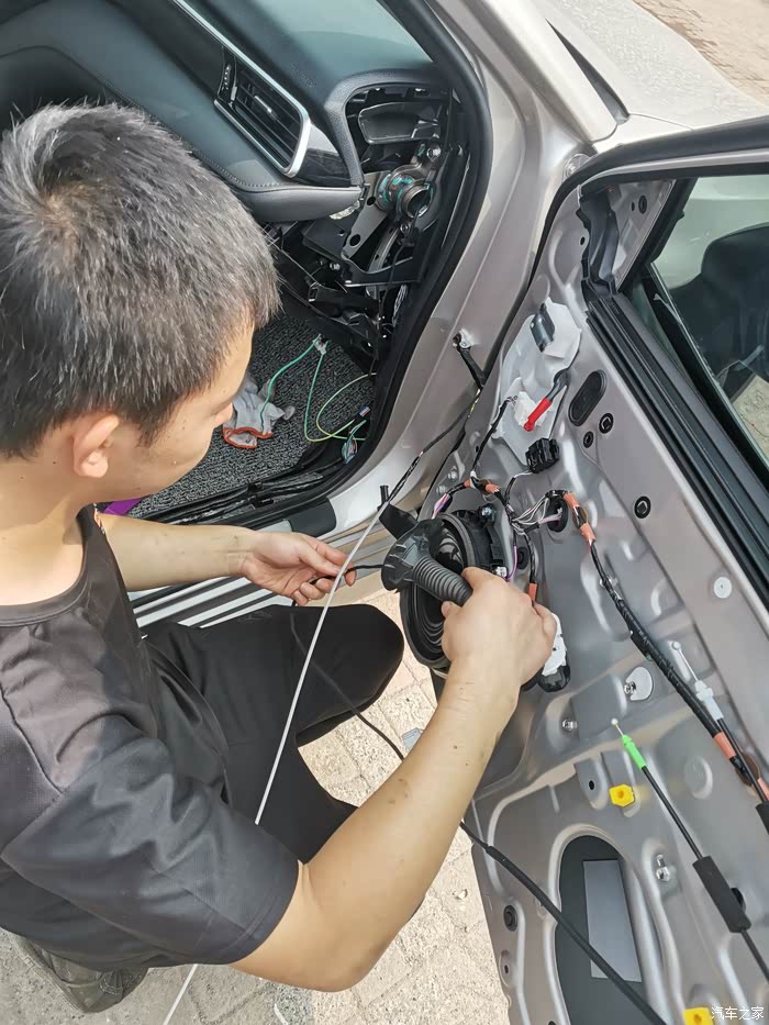

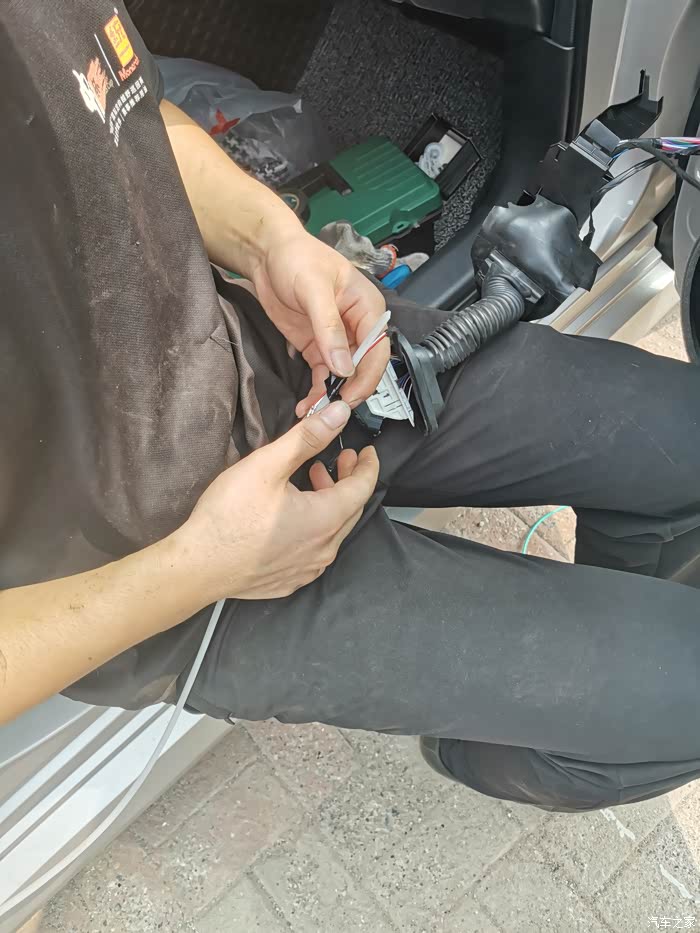

用特制的工具 穿线
穿
C拆下来的固定的玩意儿
到这份上了

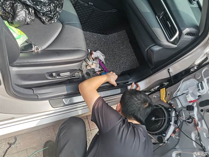

拆副驾驶中控台脚底板
门槛拆
这个也拆
这个背面  这个不知道叫嘛
这个也得拆
背部的样子

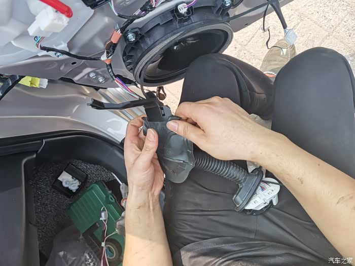

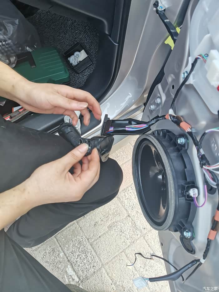

从中控台往外穿
合并
准备回装

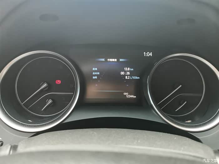

大功告成 测试灵敏 满意 付款开车回家
到家油耗8.2
