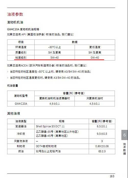

我们首先看看VV7的使用说明书中关于机油的相关描述和要求:
VV7使用说明书第183页相关内容
从上图可以看到,VV7的使用手册中建议使用机油为5W-40和0W-40机油。首先还是给大家普及一下这个5W-40是什么意思吧。”W“前面的数字表示该机油使用的环境温度的最低值,5W是-30℃以上能保证有效粘度,而0W表示使用环境温度是-35℃以下。而”W“后面的40参数则表示的是在高温状态下的机油粘度。保养手册中明确指出我们VV7使用的机油是高温参数40的机油。
W前的数字越小,其低温时粘度越小,低温流动性越好,适用的最低气温越低。正常使用过程阻力较小,有利于降低油耗。现在也是各大厂家降油耗的一个比较经济的方案,我们相信会是一个趋势。但是机油粘度太小,油膜形成不好,会对发动机的磨损会有影响。
W前的数字越大,其低温时粘度越大,低温流动性不好,不能在超过其能力所及的低温下使用,否则会出现无法起动的情况。因为这时机油被冻得粘度太大,几乎成了半固体状态,起动阻力太大,起动机已经无法带动曲轴转动!
W后的数字越大,其高温时的粘度越大,越适合在高油温的条件下使用,使用发动机在高油温时也能形成好的油膜,减少磨损。但是发动机运转的阻力也会变大,对油耗和动力不好。
W后的数字越小,其在高温时的粘度越小,对油耗和动力有利。但要注意不能太小,以防止润滑不好,过度磨损。
有人说,我用30的机油不是润滑效果更好吗?对发动机和油耗都有好处。其实5W-30和5W-40的机油大不同,很多人换错了,很可能会出现烧机油的现象。
要知道5W-40的机油在高温的时候粘度会更大,这要汽车在启动的时候声音也就会特别的大,但是这种机油在发动机高速运转的时候可以提供更好的润滑效果。5W-30这种机油相对来说要更细一些,所以在冷启动的时候效果会特别的好。不过在发动机负载较高的时候,这种机油不能提高很好的润滑作用。
一般而言,自吸发动机使用5W30的机油即可获得较好的润滑效果和油耗表现,而涡轮增压发动机强烈推荐使用5W-40的机油。如果涡轮增压发动机使用了5W-30的机油,极有可能出现烧机油的现象。
看到这里,想必大家应该明白我们VV7应该使用什么机油了吧。我们VV7配置的是一台2.0T排量的涡轮增压发动机,所以我们VV7应该加5W-40或0W-40的机油,这也是完全符合VV7使用说明书中的要求的。
