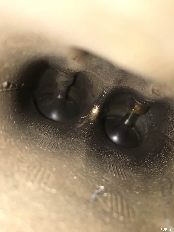

mini one 1.6,行驶4万公里,早上启动抖动,伴随发动机故障灯亮起,行驶一段时间后,发动机预热后,抖动现象无,但加速无力。电脑检测,4号缸失火以及多缸失火。跟换火花塞及4号缸点火线圈后,还是存在该问题。该车公里数较少,从买来开始,一直使用95号汽油,排除发动机内机械故障,怀疑是因为积碳过多而引起的启动困难。需拆除进气道和喷油嘴,进行核桃砂清洗。
拆除进气道以后,一号缸进气管道及气门的积碳状况
二号缸进气管道及气门的积碳状况
三号缸进气管道及气门的积碳状况
四号缸进气管道及气门的积碳状况

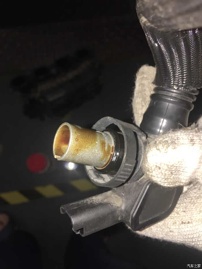

喷油嘴严重积碳

喷油嘴头已经严重被积碳覆盖

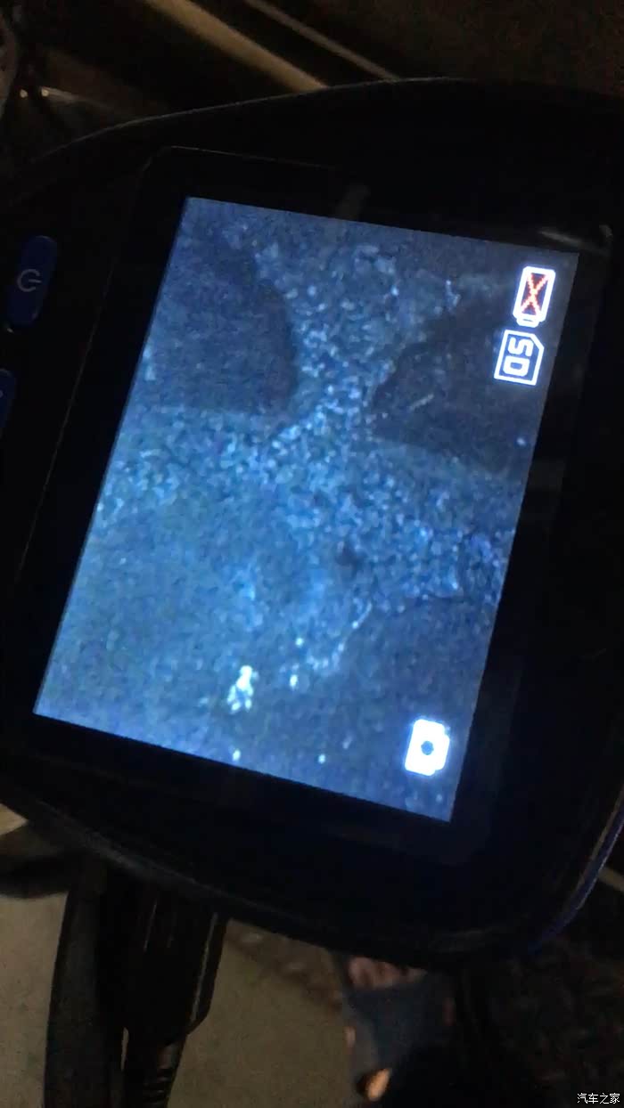

内窥镜查看缸顶积碳情况,已经非常严重了,出现大块状积碳。如果需清洗缸顶积碳,需使用化喷或者二氧化碳积碳清洗机

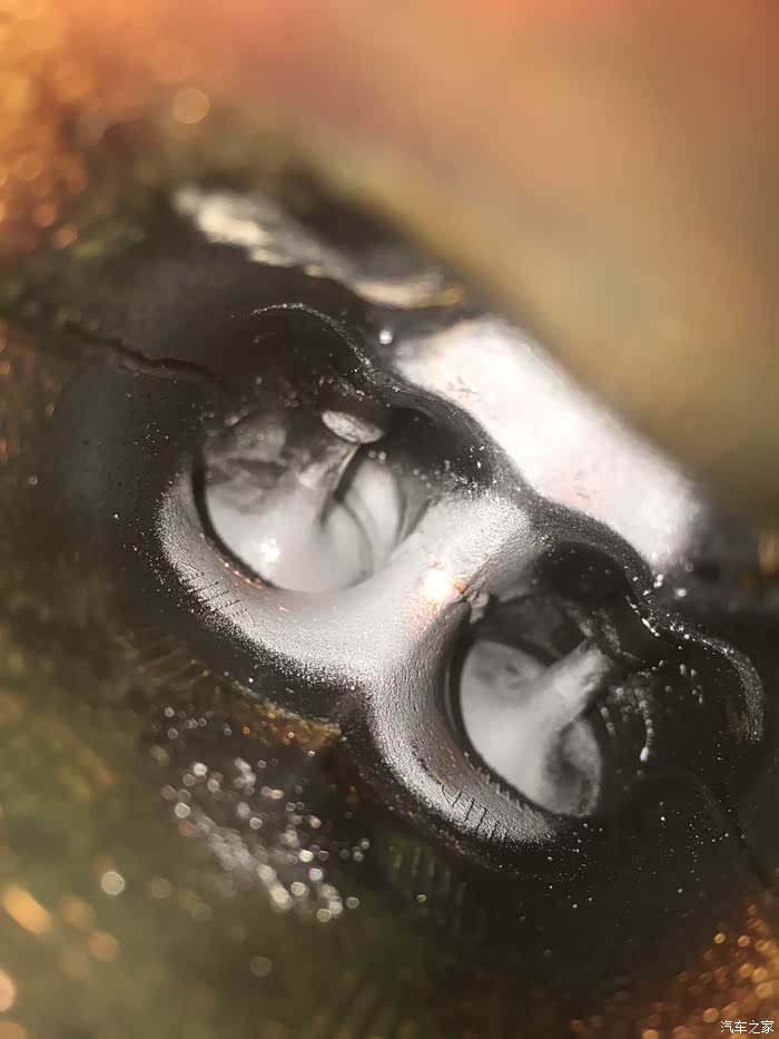

清洗完毕后的一号缸
二号缸
三号缸
四号缸

所有部件清洗完毕后,组装上车、。第二天早上发车,抖动现象再无,加速顺畅。
