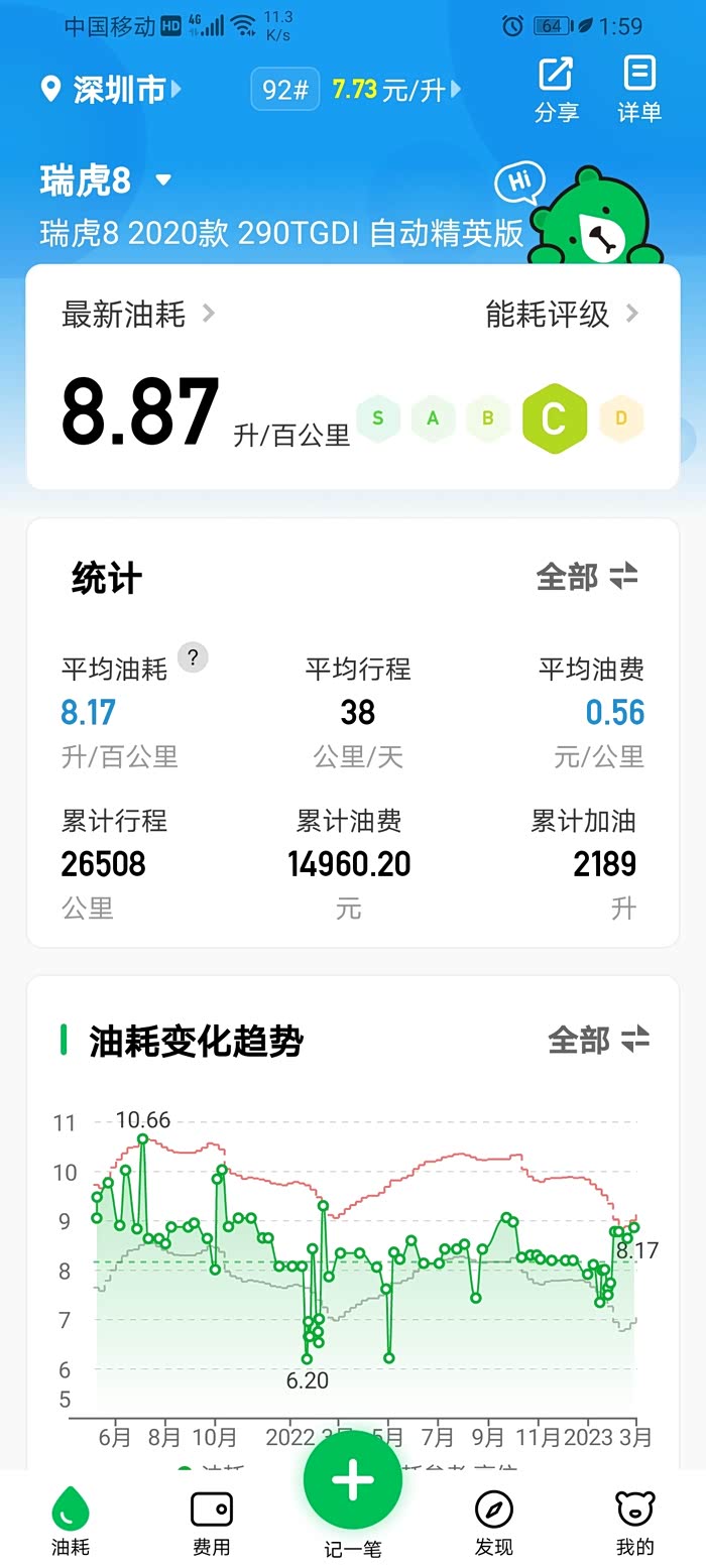

     车是21年5月买的瑞虎8精英版7座,1。6T的。现在大概2万7千公里+,其中大概2/3短途上下班,1/3高速路,综合油耗8个多。
喜欢计算油耗,之前开的标致307两箱1。6的,油耗9个,这个车比307还省一点

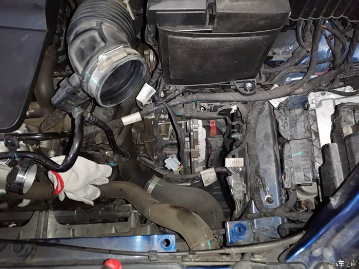

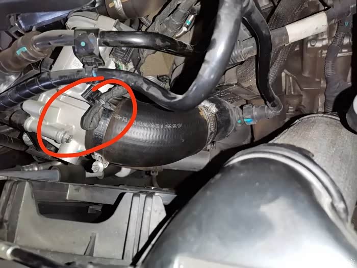

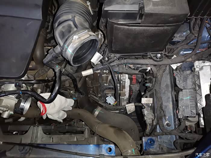

主要拆除管子两端接头,但是管子短,不好用力

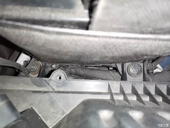

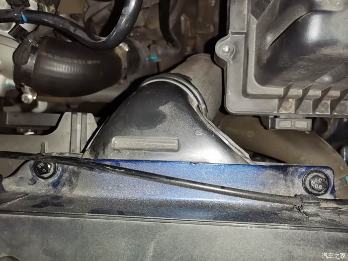

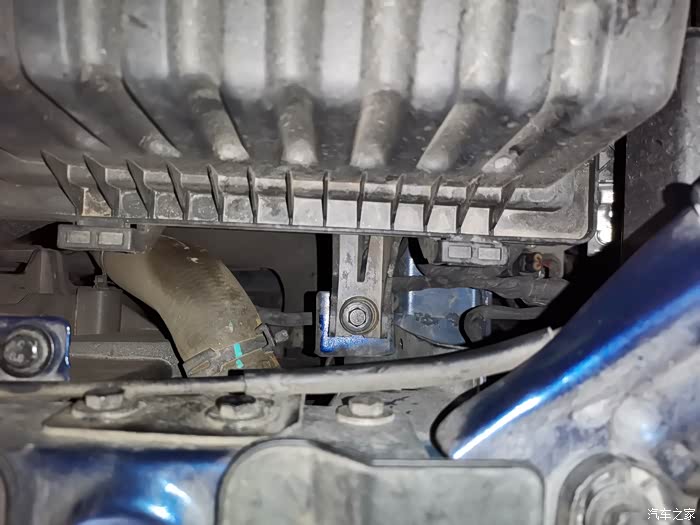

所以要先拆空滤,空间大好操作,靠格栅处1个,10的套筒
靠近电瓶处两个,小飞+100mm加长套筒转接头比较合适
这个也是用10的套筒
管子需要点力气,手捏着靠近节气门处往外拔,用一字螺丝刀没啥用,还容易刮伤

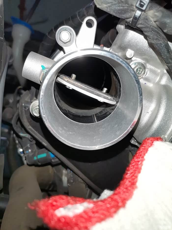

节气门就像这样开口了

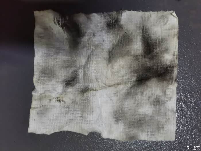

化油器喷在棉上面,伸进去擦干净
拔完之后就是这个样子
洗的时候最好把管子口堵住,上面那个插空滤上的口最好也堵(我这图没堵),防止灰尘掉入
