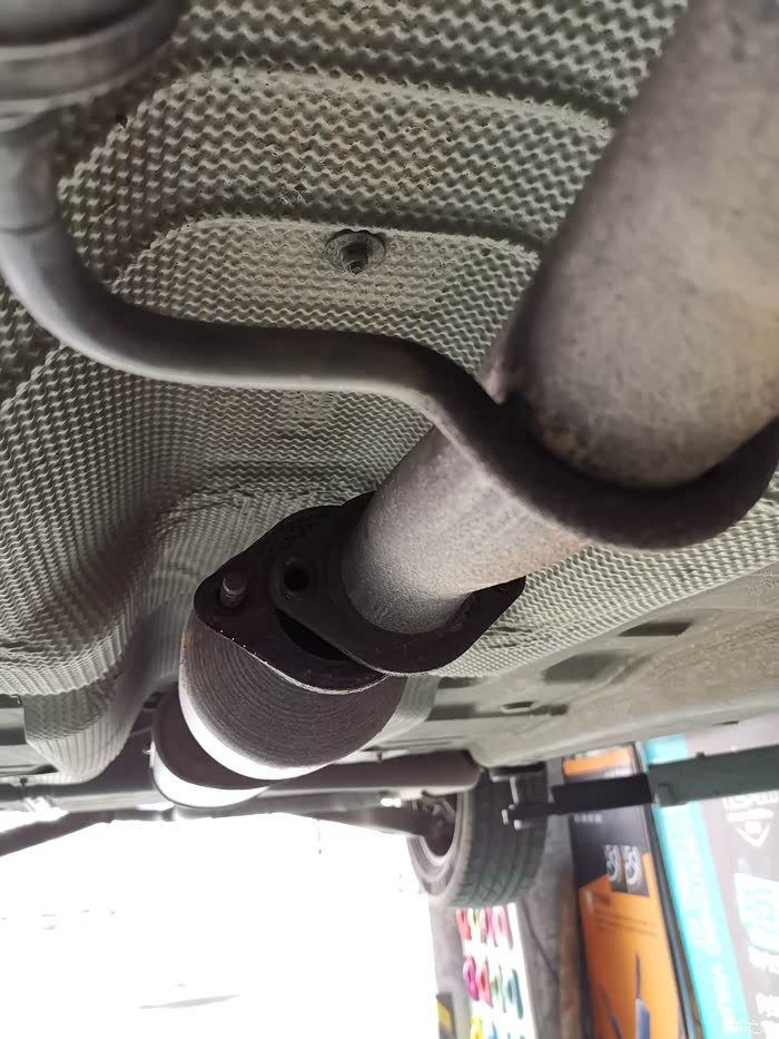

2020年9月19日折腾好排气软连接后(https://club.autohome.com.cn/bbs/thread/37aa35c5393228b3/90095000-1.html),一直存在70公里时速时共振与异响声较大的问题,当时怀疑问题的原因是软连接切割焊接时搞歪了,现在可以确认了。2021年2月初发现70公里时速时共振与异响声大的问题基本消失了,我以为是排气磨合好了,谁知过了几天排气异响又开始有了,开始声音较小,要仔细听才能听见,到2021年2月20号,异响已经很严重了,比拖拉机有过之而无不及,先是上架查看排气软连接,仔细查看后没有发现开裂现象,于是拆掉发动机的隔热罩,用手机拍照检查,最后发现是三元预催化器开裂了!
手机拍到了裂纹

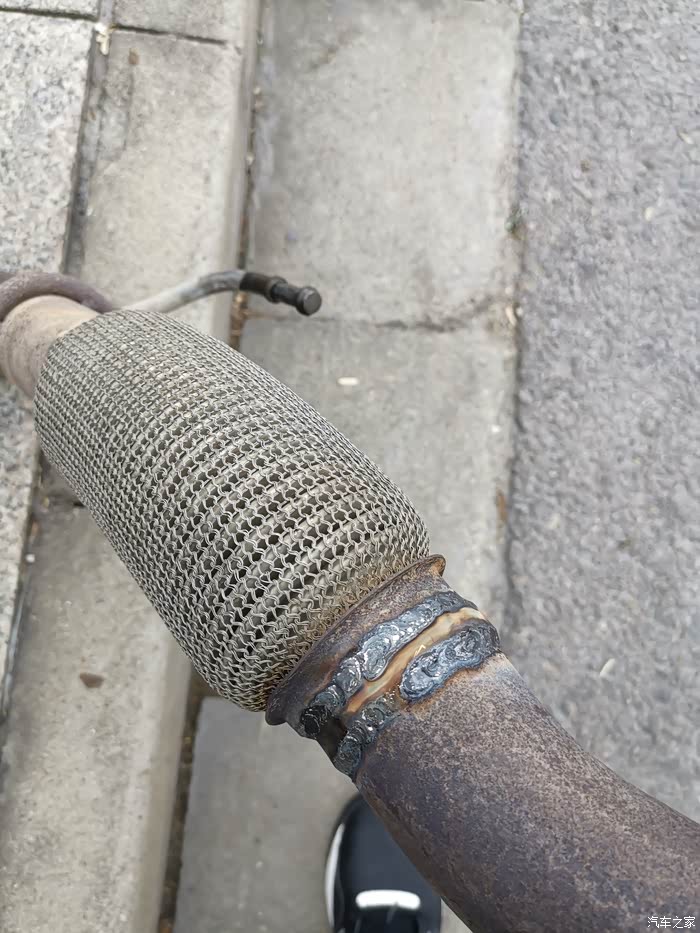

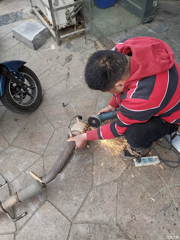

细想了一下三元预催化器开裂的原因,应该是上次软连接焊歪了,没有重新切割焊接处理就硬装上,发动机在加速时会有前后倾斜摆动,软连接起不到应有的作用,时间一长就把三元预催化器拉裂了。只焊三元预催化器是不能彻底解决问题的,还得把歪的软连接调整好才行,于是让修车师傅在拆之前先切软连接前的排气管。

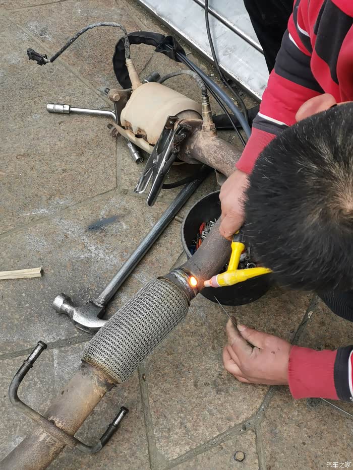

切割片似乎不太适合,切的较费劲。

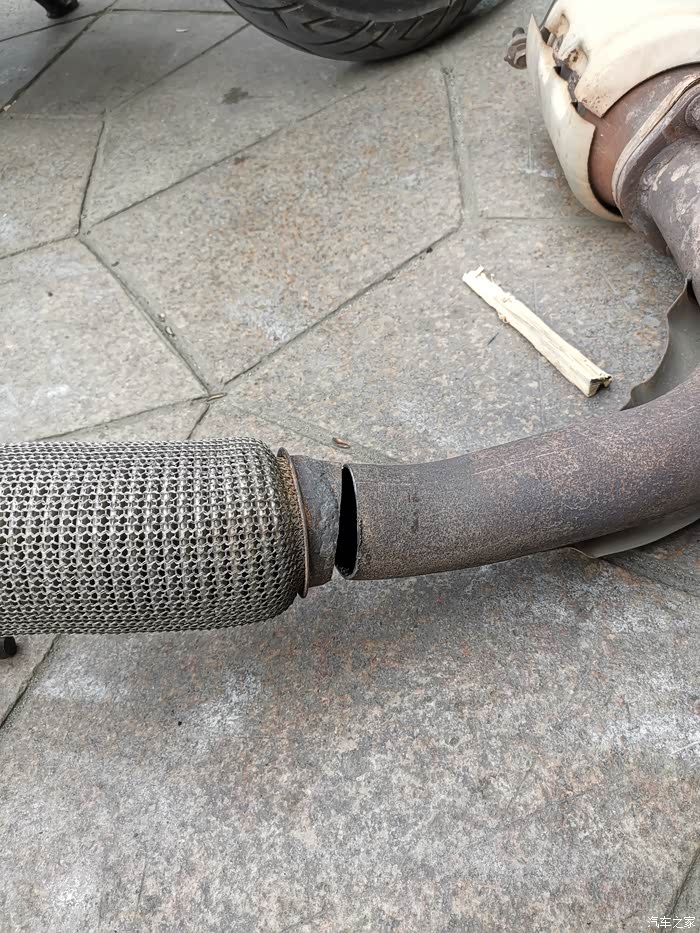

不完全切掉,不然角度就把握不准了,留有少部分,然后用撬棍把切割缝撬开一定的角度,让软连接尽量自然放松而不变形扭劲。
最后翘到最大开口一公分。
为了防止拆卸焊接时有变动,小师傅塞进去一根木条。

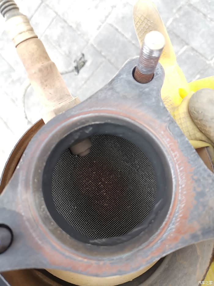

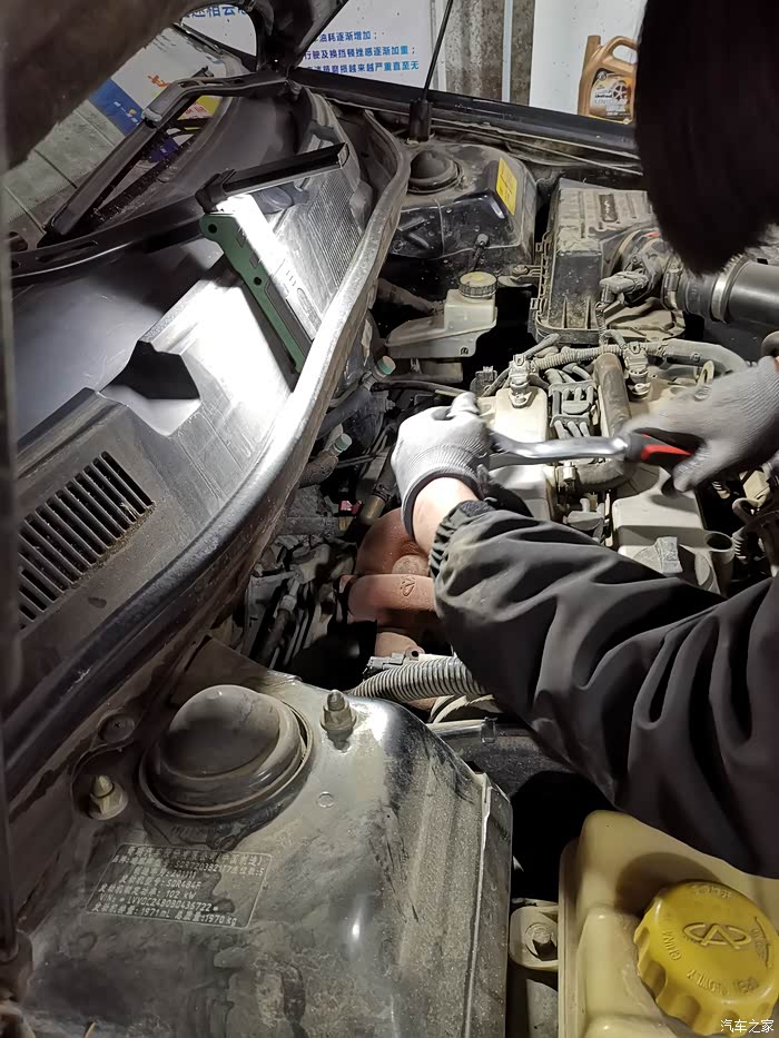

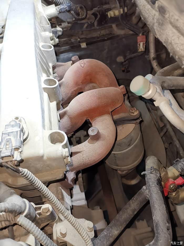

开始拆三元预催化器的三颗螺帽。

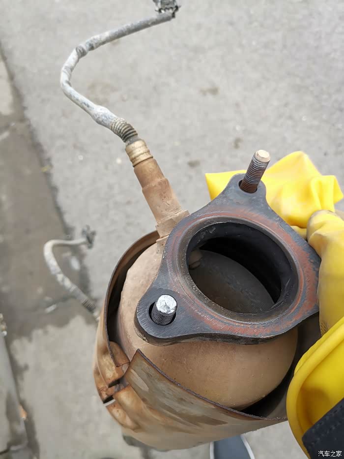

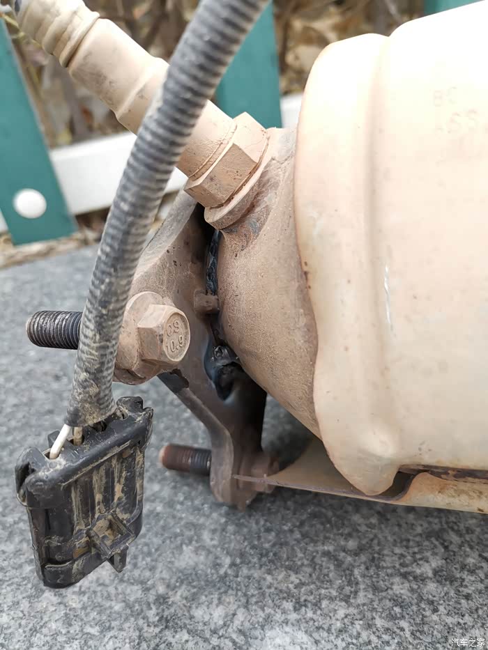

后面两个很轻松就拆下来了,但前面那个出现问题了,螺帽松动后只卸一圈丝就能不动了,师傅说有可能会拧断,原因估计是前面那颗丝离发动机更近,平时温度稍高一些,可能变形稍大一点,更主要原因应该是受力更大,拉变形了。只好对师傅说:拆!断了再说!
果然还是断了!

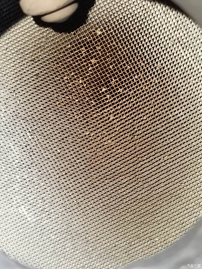

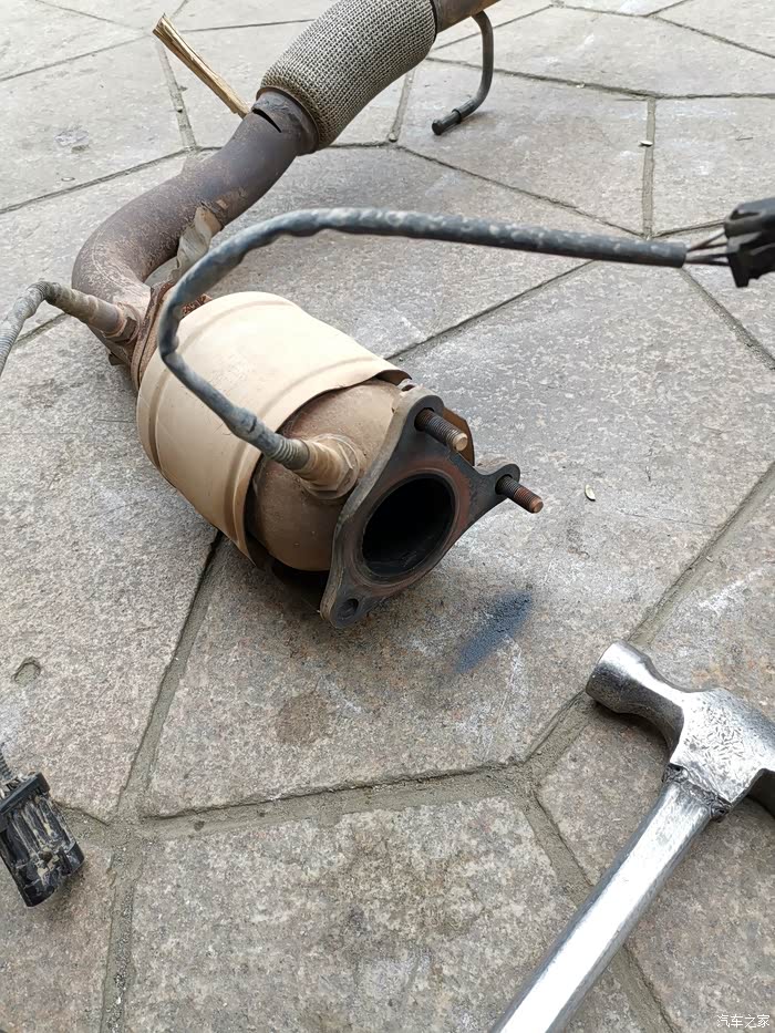

看看用了9年多12万多公里的三元预催化器的样子,有一些碎屑,不处理了,就这么凑乎吧!

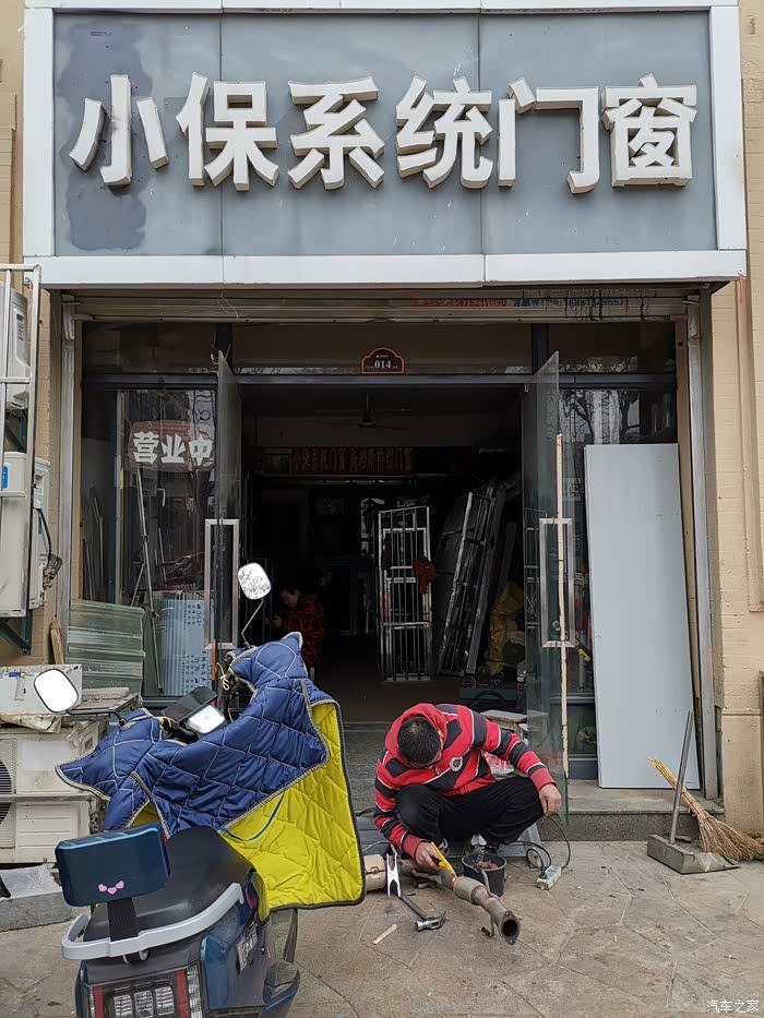

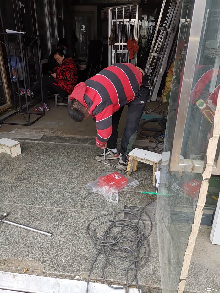

拿到一个做不锈钢防盗窗的店铺,让师傅把断的螺栓切掉。
搞掉了。
量螺栓长度,准备配螺栓。

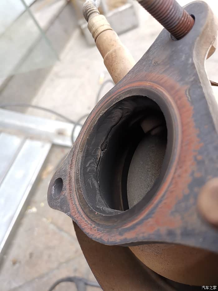

看看裂纹,裂了大约三分之二。
螺栓要到五金市场去配,由于没车不方便,师傅说我到隔壁电动车修理铺给你找找看。
裂缝

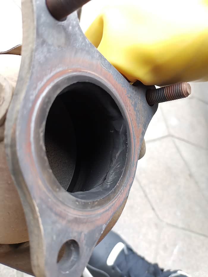

等的无聊就又看看三元预催化器内部。
应该还能用。
配来了螺栓,但配不到螺帽,师傅在自己店里找到两个螺帽,但不知是螺栓不标准还螺帽不标准,拧不到底,只能拧3圈左右,于是师傅又强力拧丝。
原车配的螺栓上的型号,不太懂是啥意思。

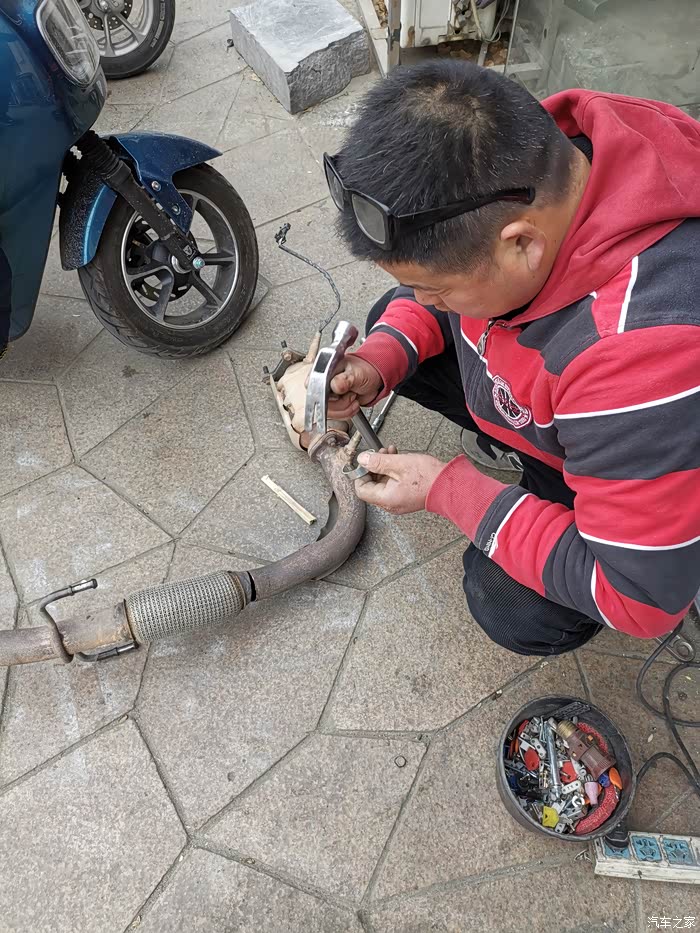

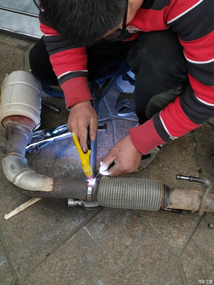

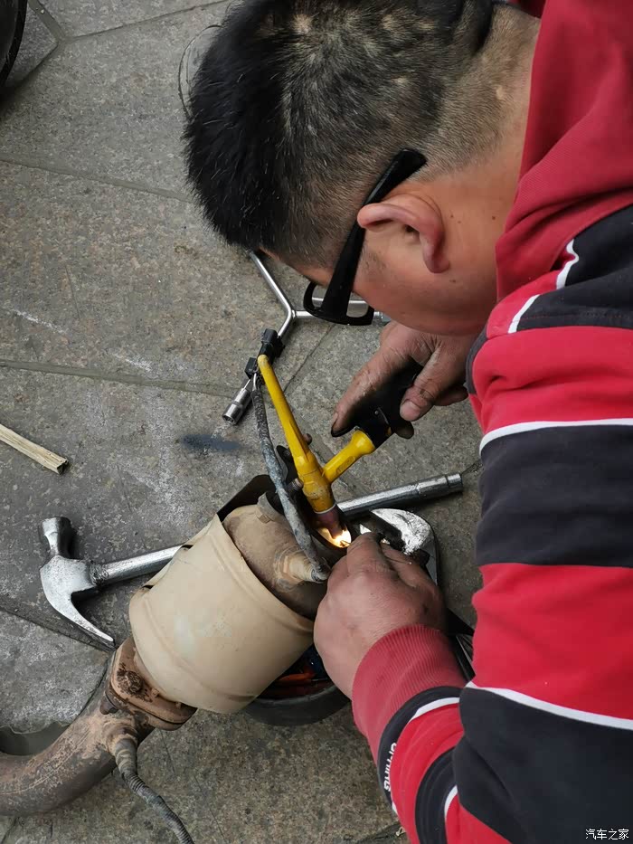

先焊这个开口

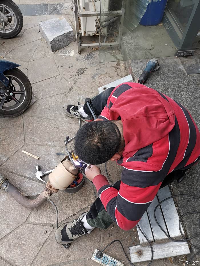

由于开口太大,不好直接焊,师傅就切了一段不锈钢管,正在加工。
加工好套了上去。
开焊
快焊好了
给小保门窗做个广告,技术还是不错的!
焊好了。

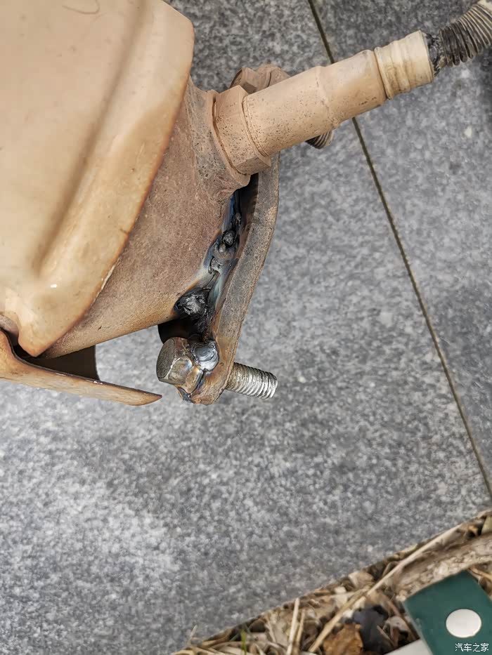

开始焊三元预催化器的裂口
先从内部焊
再在外部焊几个加固点

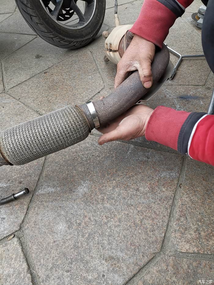

后配的螺栓。切割焊接最后收费50元,我觉得不高,直接扫码付款。
装车
不知这个后配的螺栓螺帽强度如何?能撑多久是多久吧。

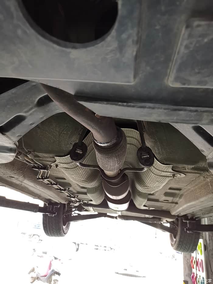

软连接基本没有扭力了,用手也可以轻松晃动了,应该可以起到应有的作用了。
看着还行,也只能折腾成这样了,至少没搞砸!修车店最后要价150元,砍价后实付130元,共计花费180元。
下架启动试车,异响噪音没有了,排气也感觉顺畅了,又有点新车的感觉了
