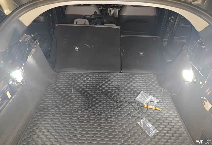

我的凡尔赛开了2年多,在晚上或者车库这种黑黢黢的地方取行李时总觉得不太方便,主要是原车后备箱的照明不行,而且只有右侧1个照明,如果行李多了挡住了了,就更是黑灯瞎火了。

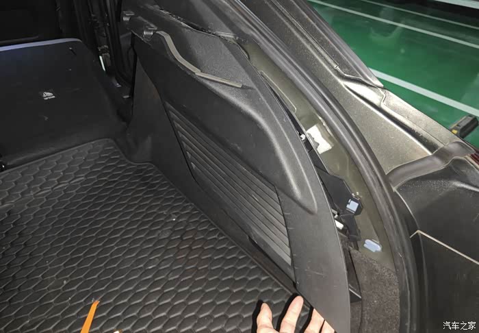

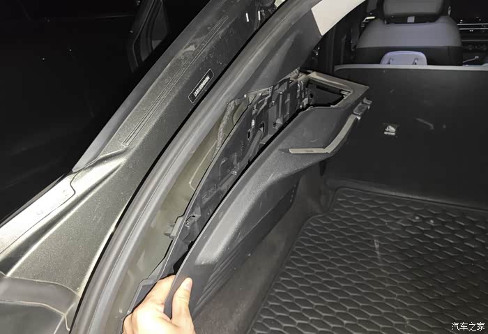

有没有办法可以增加后备箱的照明灯呢?最好又不破坏原来的线路设计,不过多拆卸扣板。最近在网上找到了一款直接无损安装的对插线、照明灯、替换灯珠的套装。首先取下后备箱上面的搁板,放倒后排座椅,取下尾箱下面的盖板,然后开始拆盖板。这个盖板没有螺丝,全是卡子。从后面稍微用力一抠,就能取下整块盖板取下盖板后,可以看到原来的灯是卡在毛毡板上的,轻松取下。从毛毡上取下灯时,后面有个小插头,按住卡子,就可以取下灯。注意,因为灯长期通电,可能会很烫!小心烫伤!然后需要把原来的小蜡烛灯替换成LED灯,更换好后就盖回盖子。下面图上标注得很清楚哈。此时可以用对插线先测试一下灯泡是否可以正常点。没有问题了我们就推进下一步。测试ok后,就是用同样的方法取下左侧的塑料盖板,位置一样,同样不要螺丝。为了精确掌握左侧新增照明灯的开孔大小,这里可用一张白纸在原来开孔位置,把空的大小、形状弄下来,这样就可以在左边开孔时知道开多大了!开孔建议开在毛毡上,这样省力一些,同样牢固!用剪刀、美工刀配合开孔,很快就可以搞定!开好孔后,就是装灯、整理线束。我们可以把线塞进后排座椅的缝隙中,很方便就可以吧线引过来了。在左侧,需要用手伸进毛毡板空隙,把线头拉进去。用扎带绑一下线束,保持线束规范、整齐。最后依次盖回左右盖板。前前后后花了半个多小时弄完的,熟练的话,20来分钟就能搞定!
