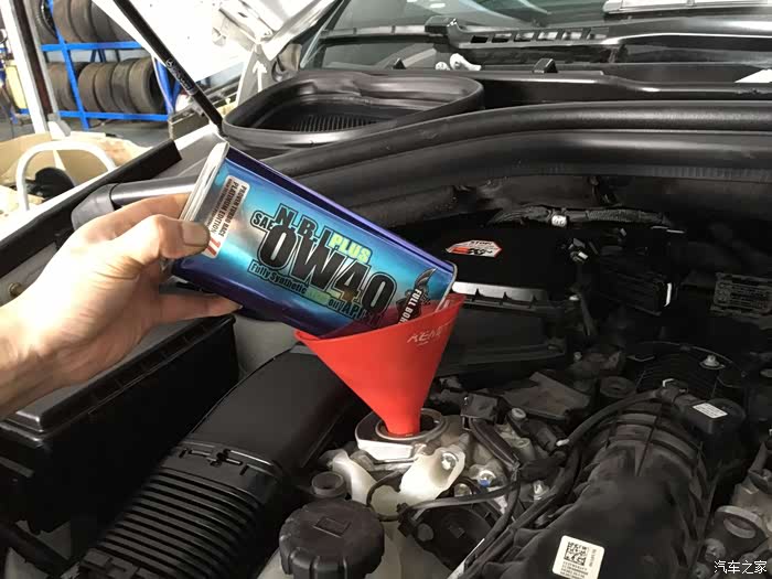

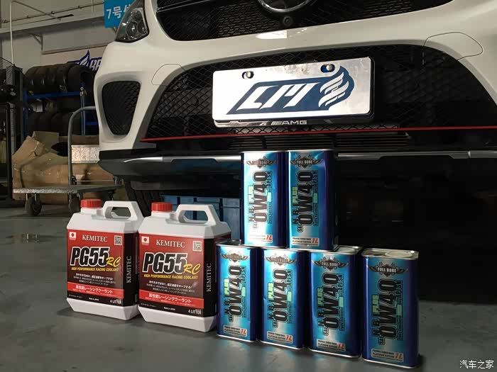

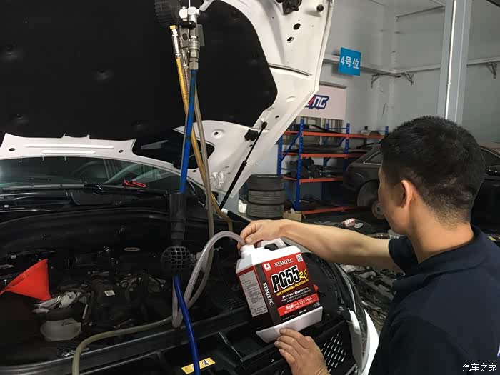

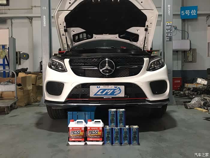

先期先更新下原来的机油和防冻液

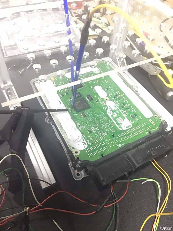

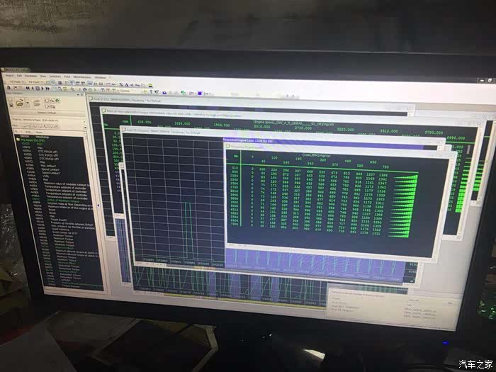

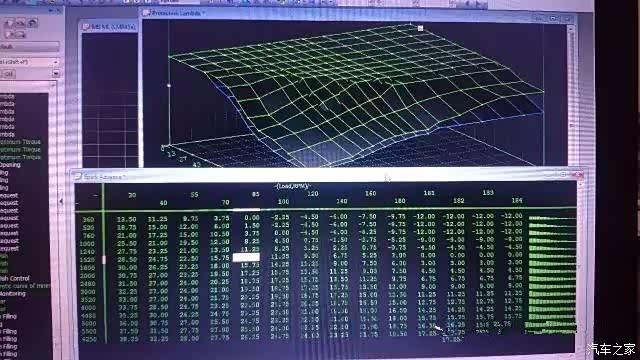

全原装的GLE43进行了客制化的一介程序的调试
对点火喷油和进气破解的授权等数据来进行调试提升
特调结束,检验结果为:

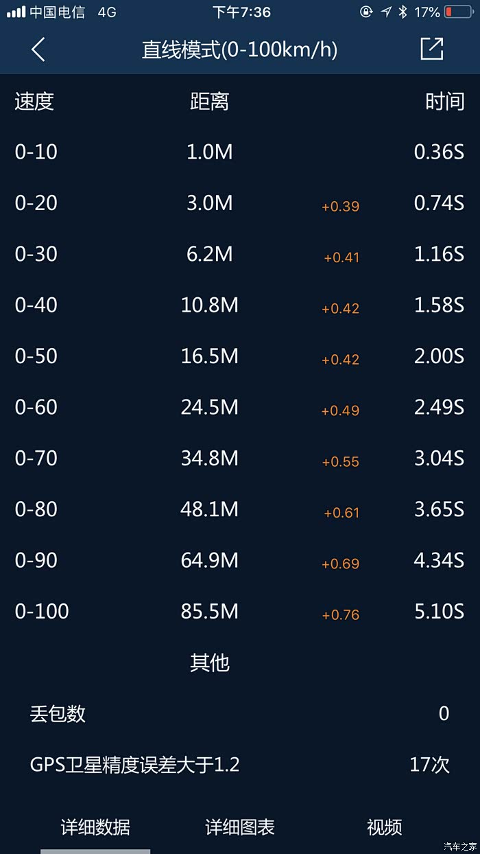

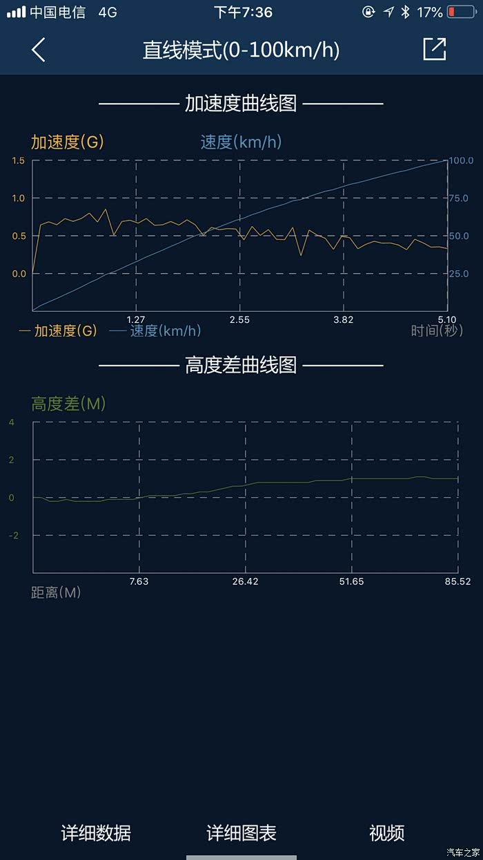

下图是下雨天测试的01成绩,2500转的小弹射~~~所以结果是5.1(这个调试是很保守的)
实测视频:https://v.qq.com/x/page/h0700yozj7j.html
说明:特调后测试当晚下了雨,虽然下雨,01实测成绩也是到了5.1秒。
           而且程序非常保守,后期4.5秒没有太大的问题。

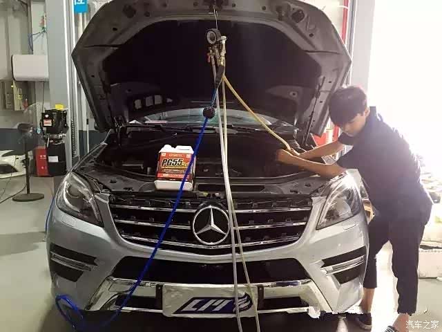

套路一样的保养先

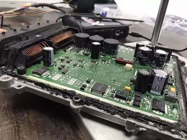

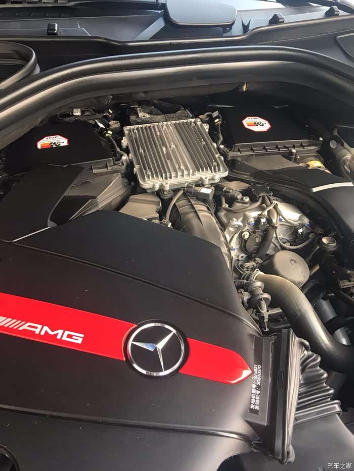

PS:车主之前在外面有做过直刷,但是效果不满意。进行特调的同时我们也需要先将之前电脑主板边边打的胶进行处理一下再进行安装。

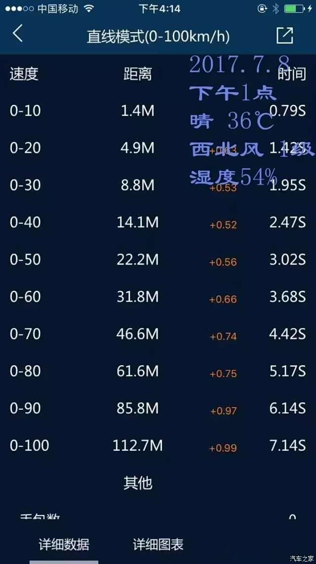

在进行特调之前,我们对原装车进行了01的测试
特调前01路测

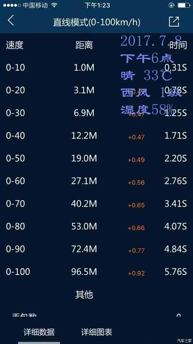

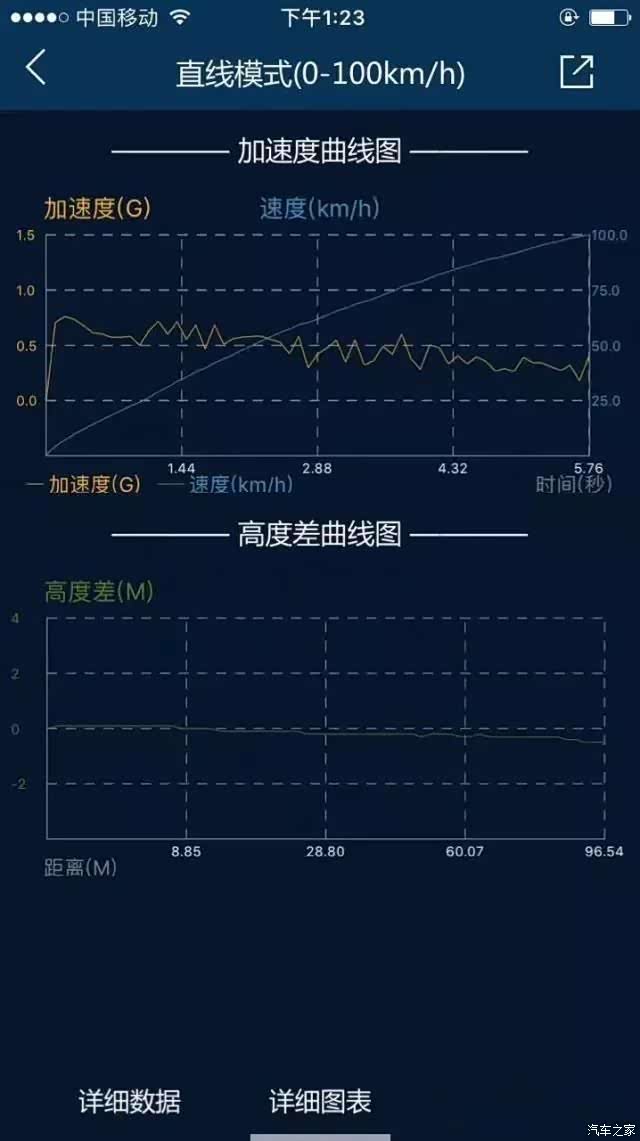

特调后01路测
特调后01路测

ML320: 原厂01:       7.14S         原厂动力:  270匹  400扭
             特调后01  :  5.76S   (比较保守)   特调后  : 450匹  600扭
