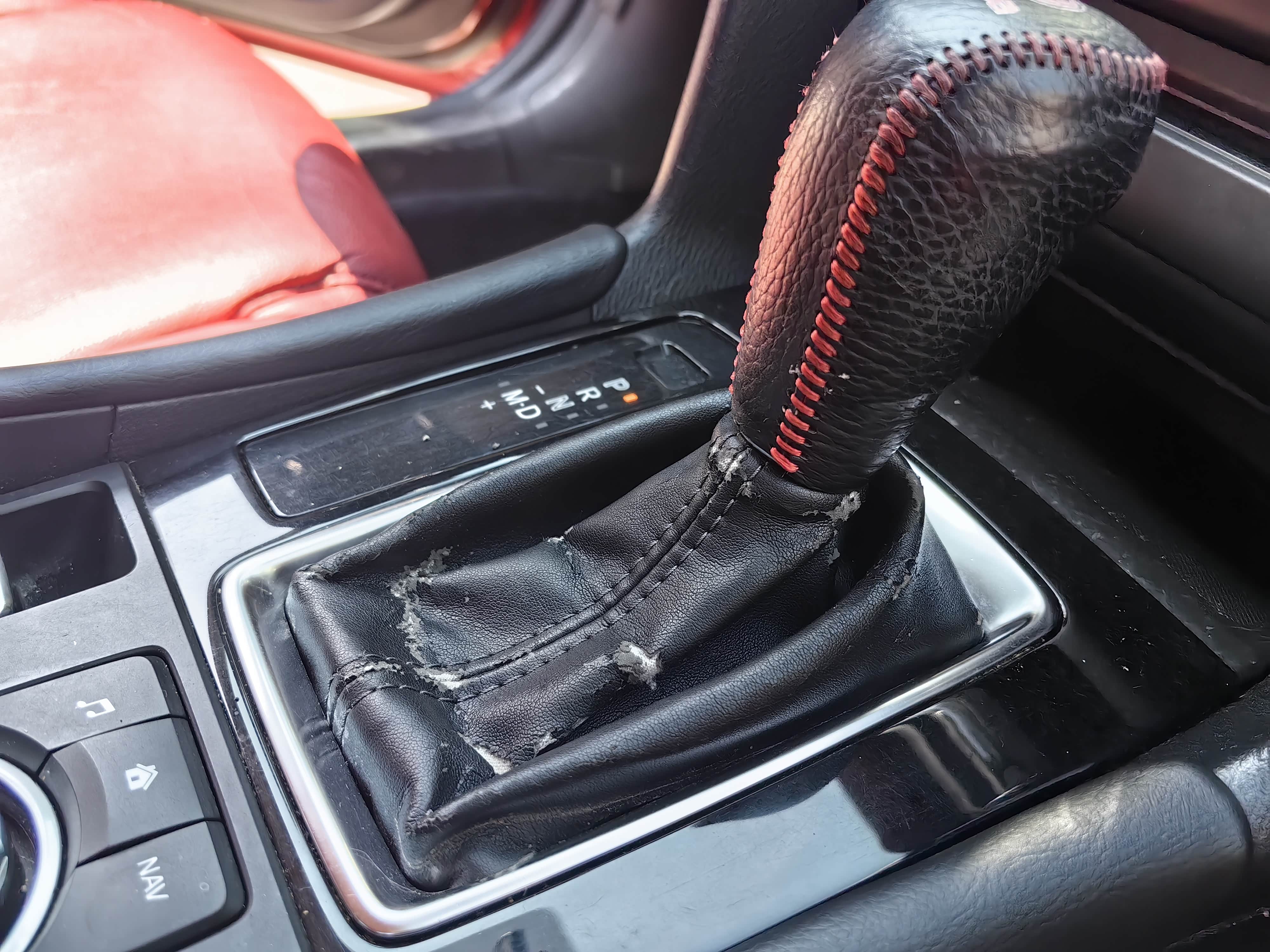

上个星期,我开车载着老婆出行,一路闲聊间,坐在副驾驶的她突然指着中控排挡杆,略带担忧地说道:“你快看,这个档杆的皮怎么都裂了,开车上路这样会不会有危险啊?”听到这话,我低头看了一下排挡区域,这才注意到,排挡杆下方的防尘皮套,早已没了当年的崭新模样。
档把防尘套掉皮开裂了。
因为常年挂挡时的反复摩擦,再加上八年时光的自然老化,这款原厂人造革材质的防尘套,表面已经大面积掉皮、开裂,边缘甚至有些起皮卷边,原本精致的内饰瞬间多了几分破旧感。看着老婆担忧的神情,我连忙耐心安慰:“你放心,这个防尘套主要就是防尘作用,不涉及车辆核心部件,也完全不影响行车安全。咱们这车开了八年,人造革材质出现磨损开裂很正常,而且这也是昂克赛拉的通病,很多同款车主都遇到过。”
这是马自达的通病。

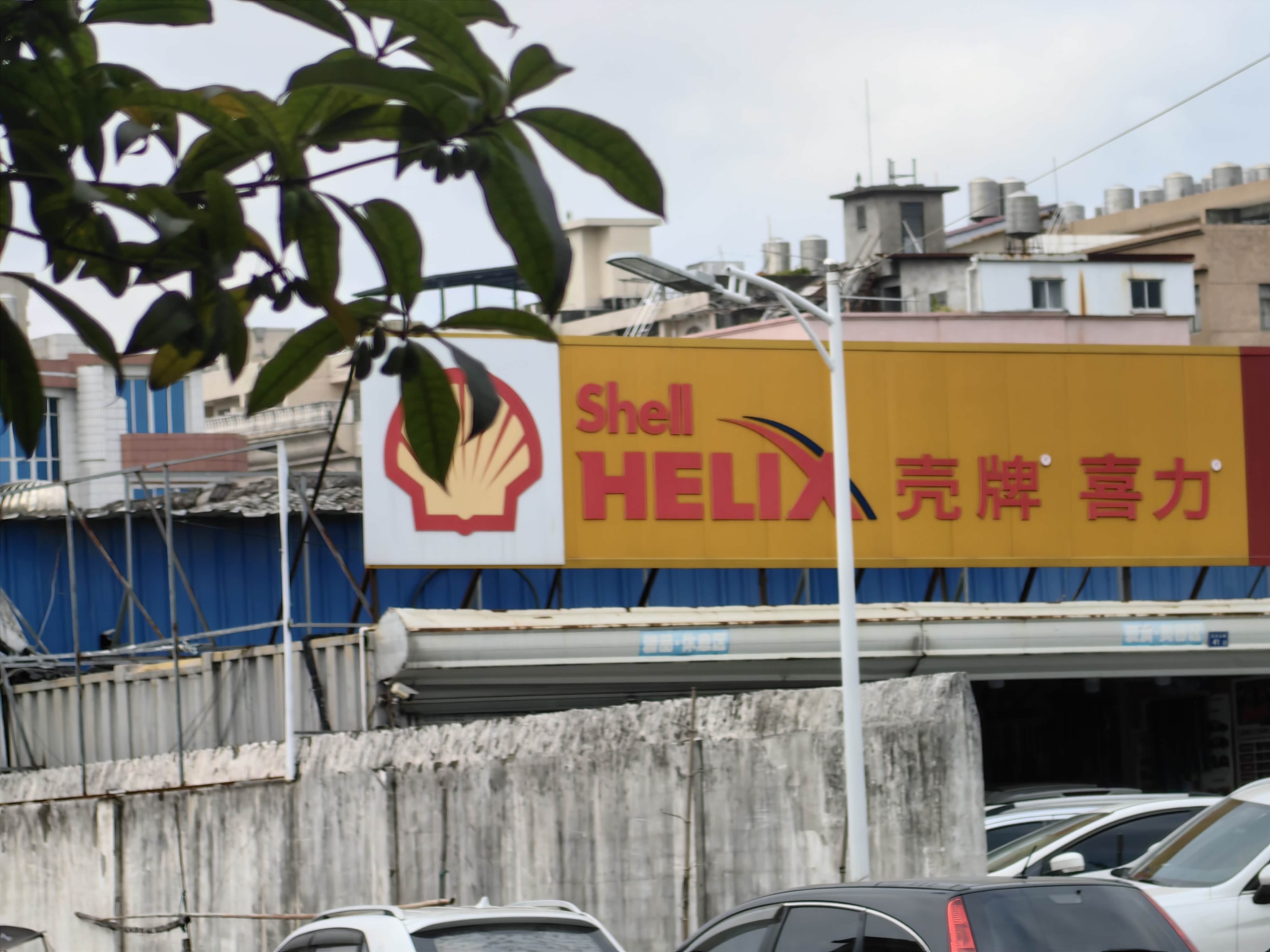

不过热心的师傅并没有让我白跑一趟,当即给我推荐了一个专门做汽车内饰翻新改装的地址,告诉我那里配件齐全,完全能解决我的问题。我立刻导航前往,抵达后才发现,这条街满满都是汽车内饰翻新、改装门店,专业度满满。
这里简直就是汽车内饰翻新改装一条街。

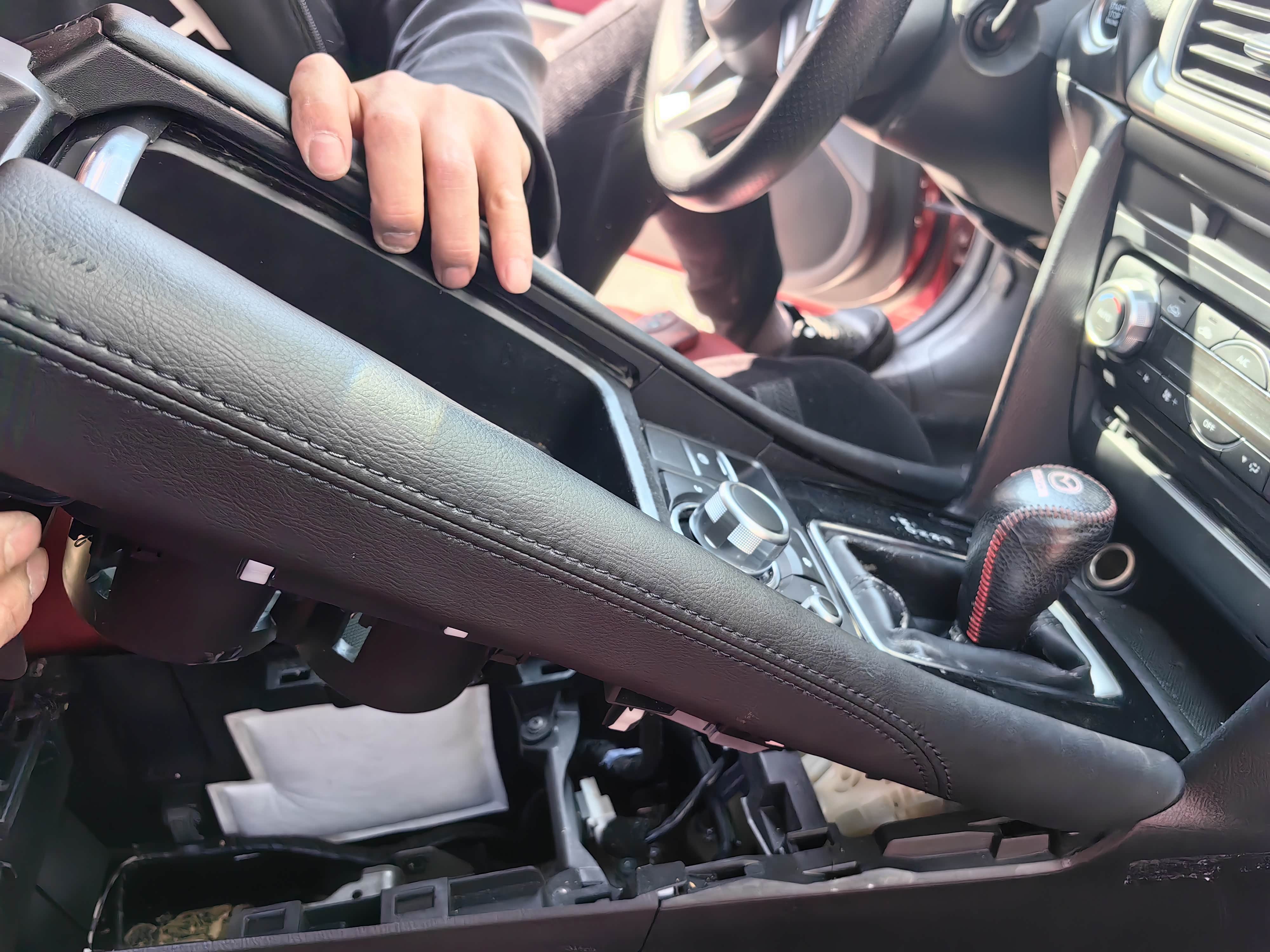

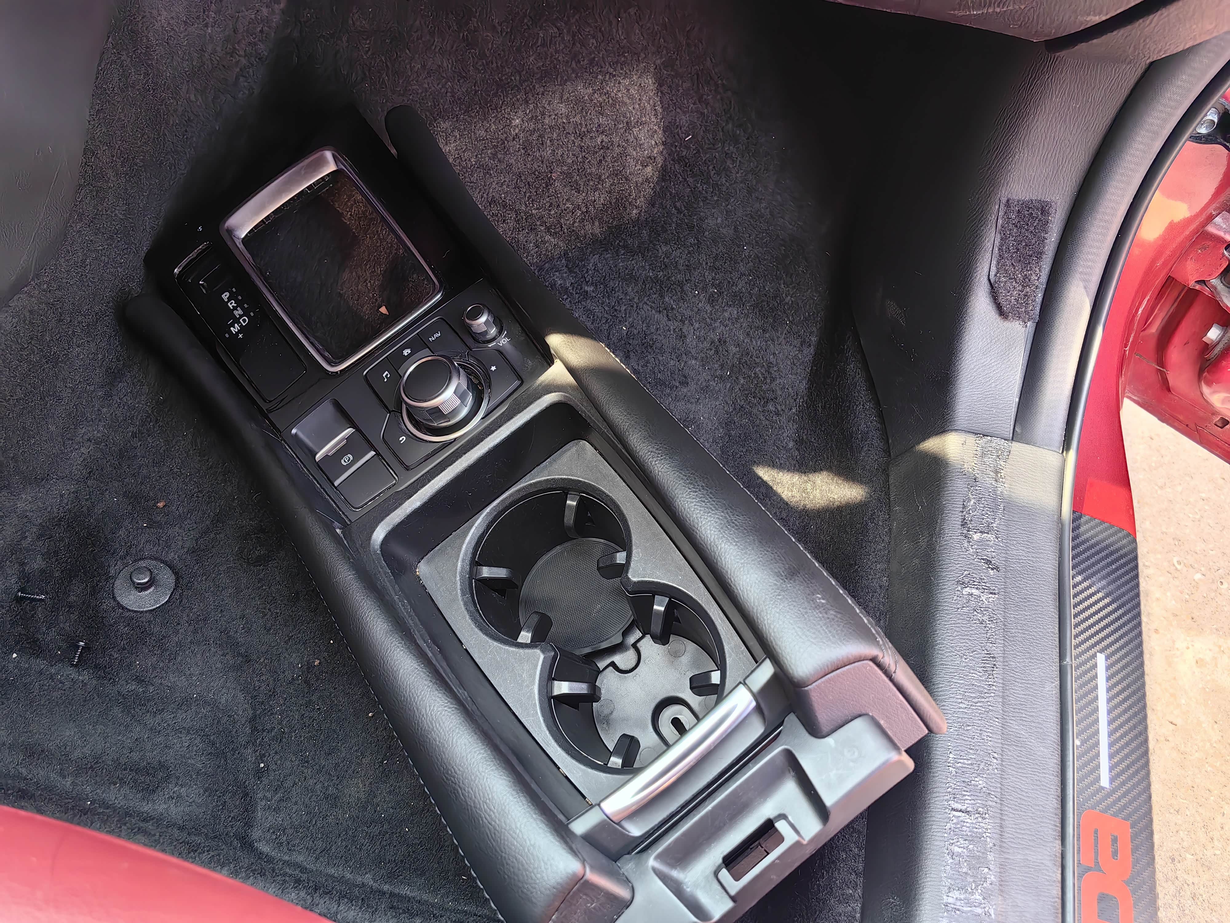

第二步,拆卸中央扶手区域。先拆两边的皮质装饰板,不用完全拆下来,只需双手握住装饰板,用力往两边掰,松脱内部卡扣后,就能连同整个杯架一起拆下来。接着处理排挡杆后面的旋钮区域,这个部件没有复杂螺丝,直接双手用力往上掰就能拆下,拆下后会看到背后连接着两根线束,拔掉插头即可。
开始拆卸中央扶手区。
按步骤拆下面板。
记得拔下线束插头。

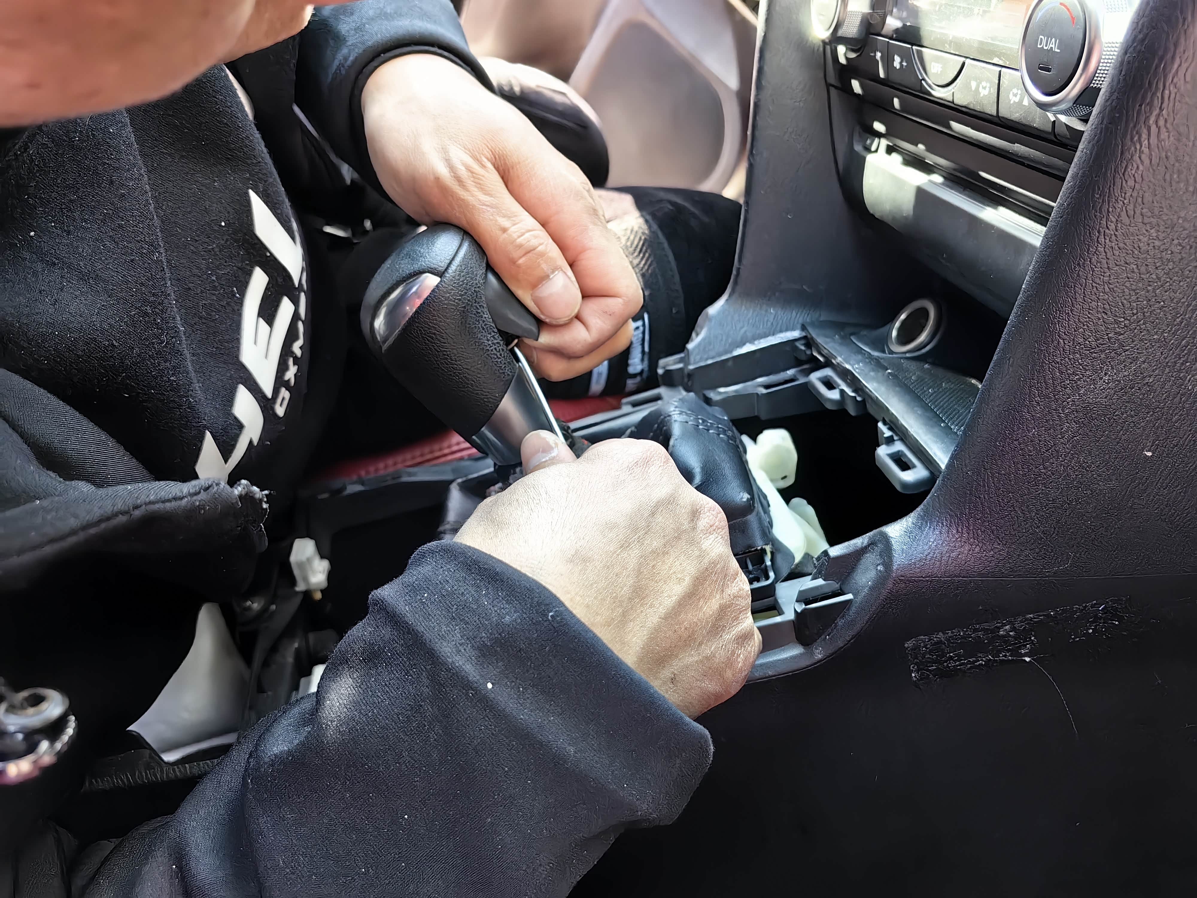

第三步,拆卸排挡球头。把档位挂到N档,方便后续操作。接着拿起小一字螺丝刀,轻轻撬开排挡杆上的按钮,就能看到按钮内部藏着一个U形铁丝。这个铁丝是固定球头的关键,用一字螺丝刀插进去扣住铁丝,轻轻往外拉即可。这里一定要注意,只需将铁丝稍微拉出,松脱卡扣就够了,不要把整个铁丝撬出来,不然后期安装时会非常麻烦,还容易损坏卡扣。卡扣松脱后,握住排挡球头用力一拔,就能顺利将球头取下来。
使用一字螺丝刀撬开排挡按钮,松脱U形铁丝。。
用力拔出排挡球头。

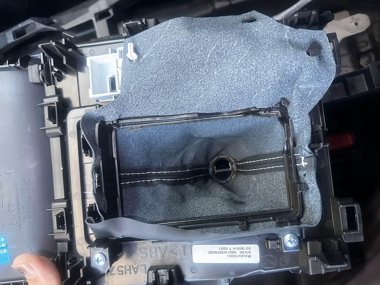

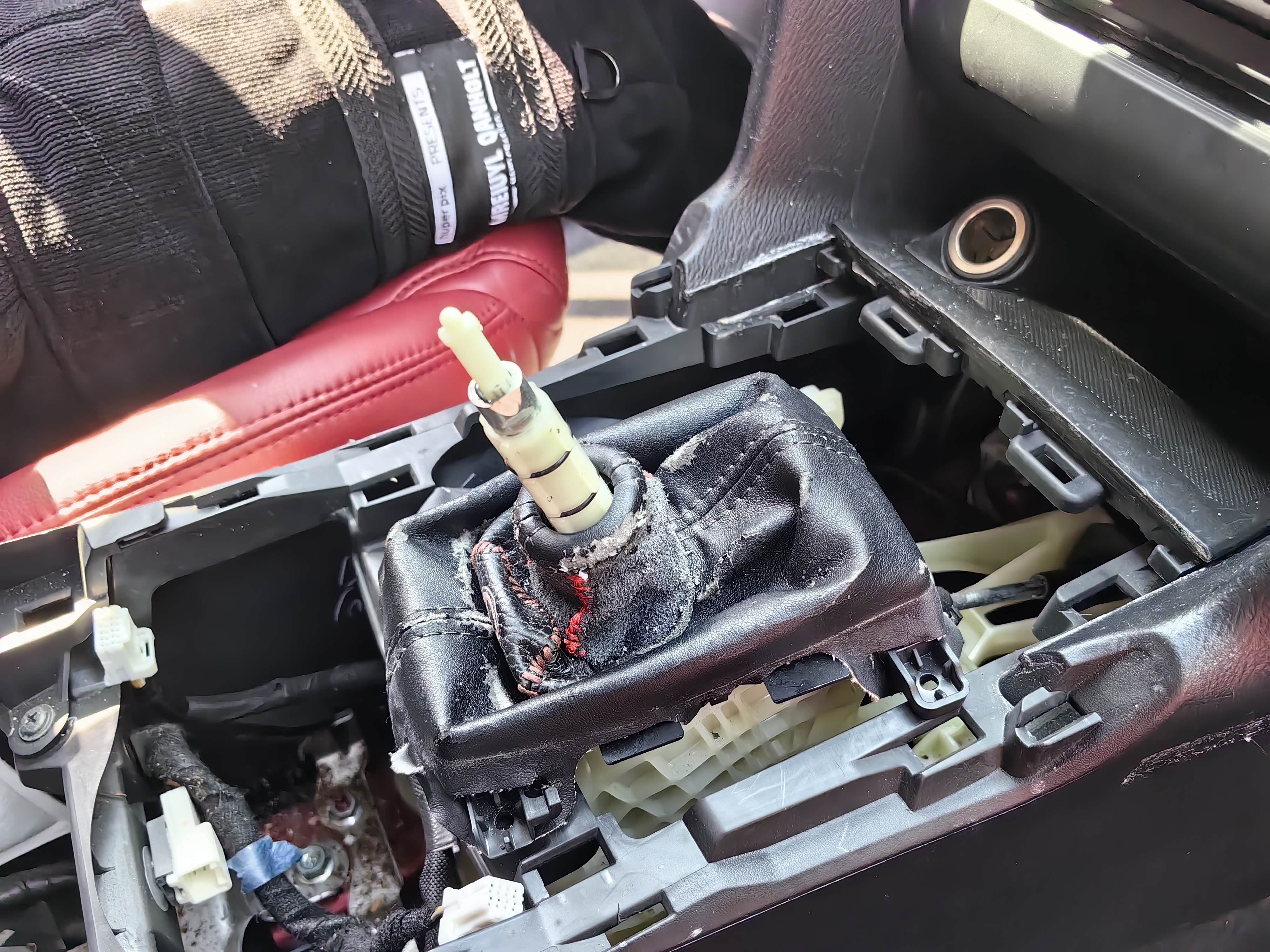

第四步,取下排挡面板。最后拆解排挡面板,同样是卡扣固定,用力往上掰就能取下,背面也有一根线束,拔掉插头后,将排挡面板翻到背面,就能看到固定防尘套的螺丝和卡扣。用螺丝刀拧掉螺丝,磨损开裂的旧防尘套就彻底拆下来了。
再拆掉排挡面板。
整个中央扶手区都被拆卸下来了。
旧防尘套拆下后,对比之下更显破旧,而全新的防尘套质感细腻,材质也比原厂更耐用。老板熟练地将新防尘套对准位置固定好,拧紧螺丝、扣好卡扣,再按照拆解的反向步骤,一步步将排挡面板、旋钮区域、杯架、装饰板、排挡球头装回原位,插好线束,拧紧隐藏螺丝,整个安装过程行云流水。
最后可以拆下排挡防尘套了。
记得拧下防尘套背面的两颗螺丝。

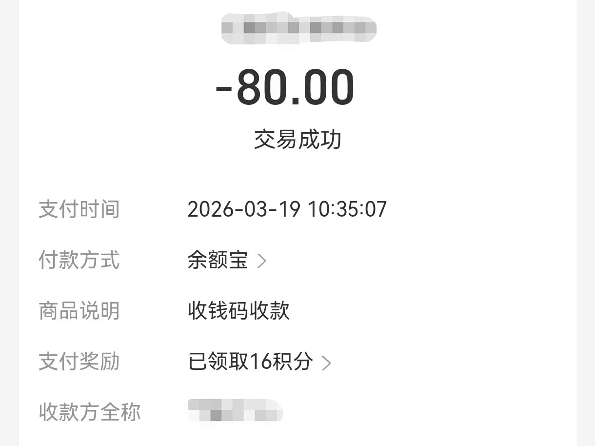

维修价格:
排挡防尘套20元
工时费60元
维修消耗时间:十五分钟。
注意事项:整个拆解过程中,建议尽量徒手掰动部件,少用工具撬动,避免划伤装饰面板,遇到卡扣较紧的地方,只需“大力出奇迹”就能顺利拆解,不用过度小心翼翼。
配件便宜,工时费高。
