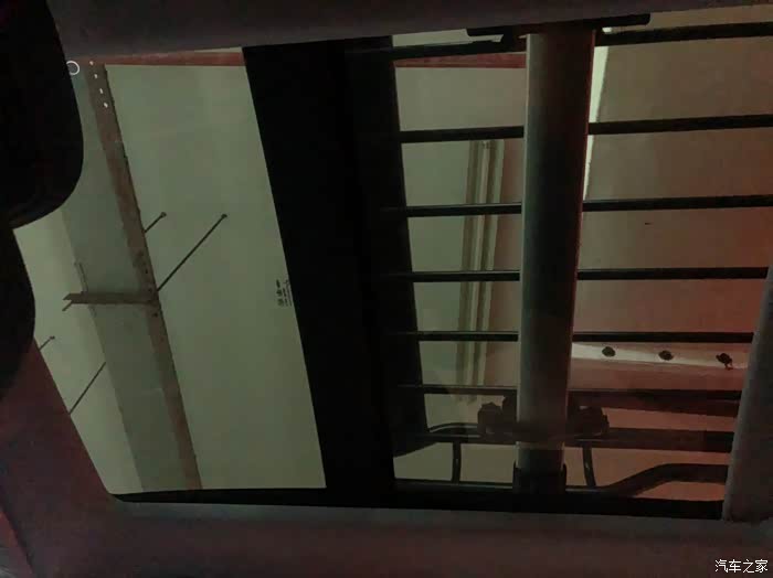

安装车顶行李架的优点:1.车子识别度提高,在停车场,老远就看到你鹤立鸡群的爱车。2.更加运动了,好看不少。3.防止高空抛物砸坏天窗。还没挡住天窗。4.增加车子载物能力。

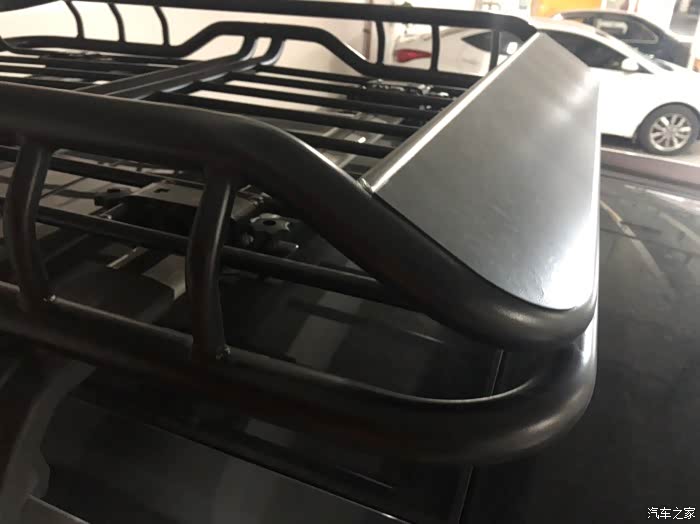

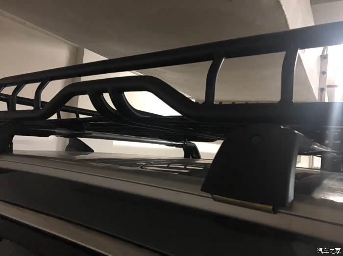

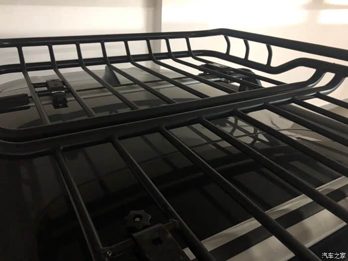

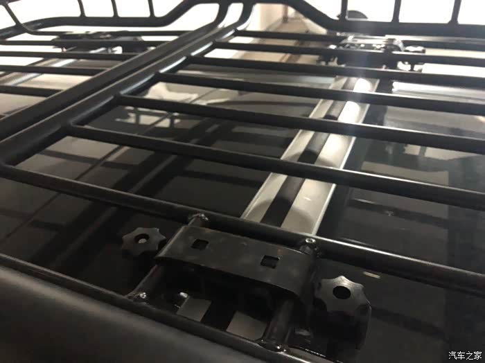

下面开始安装

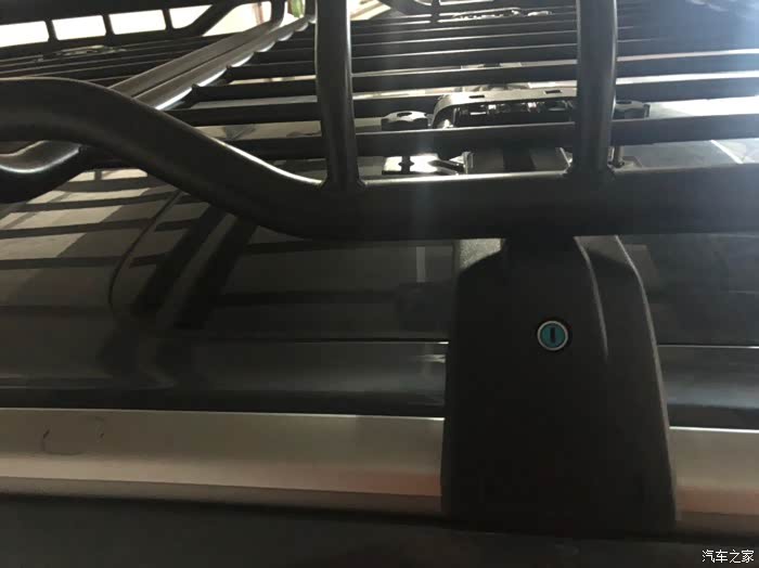

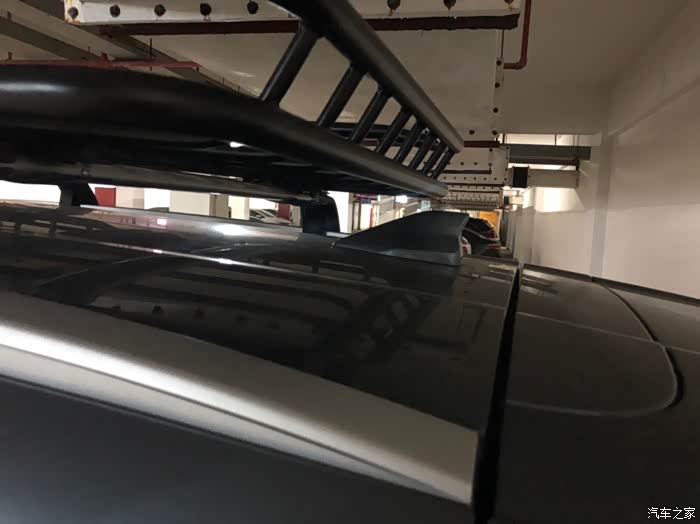

1.先安装横杆,安装位置要定下来
建议大家,两根横杆之间的距离先不要固定死,尽量往后靠一点,不要把天窗挡了。
第二根横杆要根据架子的位置定下来。

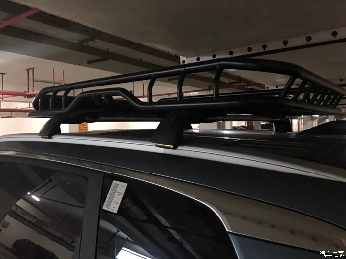

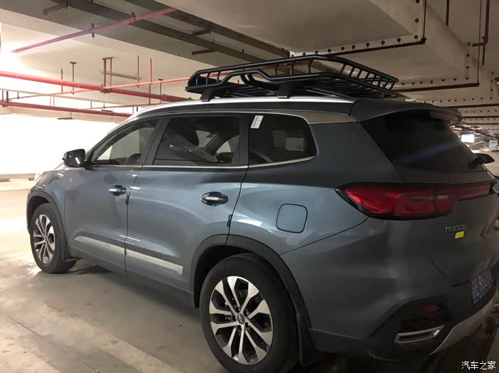

2.把行李架上去,用扣子锁起来。
下面多些细节图,位置供参考
交通法有规定,
1.有车顶行李架的(就是车顶的两根杆)SUV都有,可以安装行李架,就是轿车不能装这个
2.总高度不能超过车顶50cm,我这套离车顶30cm左右。装的东西不能再高太多了。小区限高2.2我的车可以正常过。
3.车顶载物总重量不要超过50kg,行李方面不要把大件放上面就好了。大米什么的还是放车里。
综合上面3点,大家对法规有所了解了。

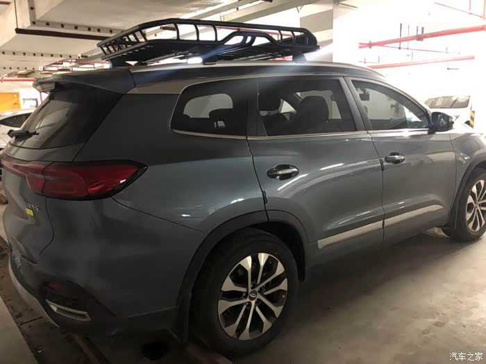

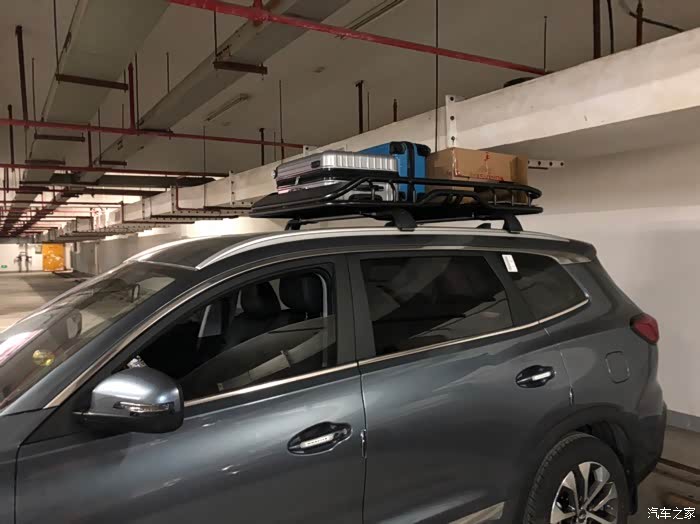

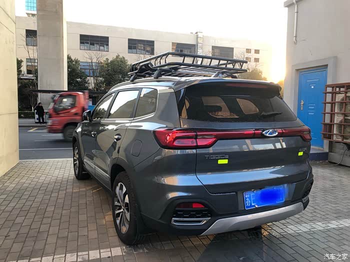

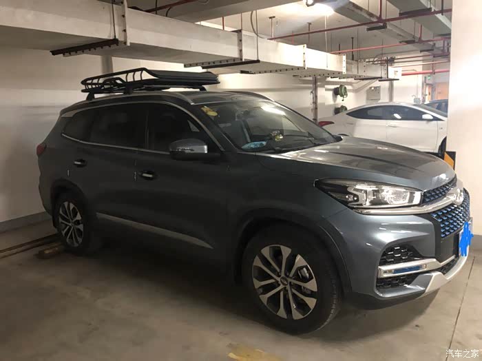

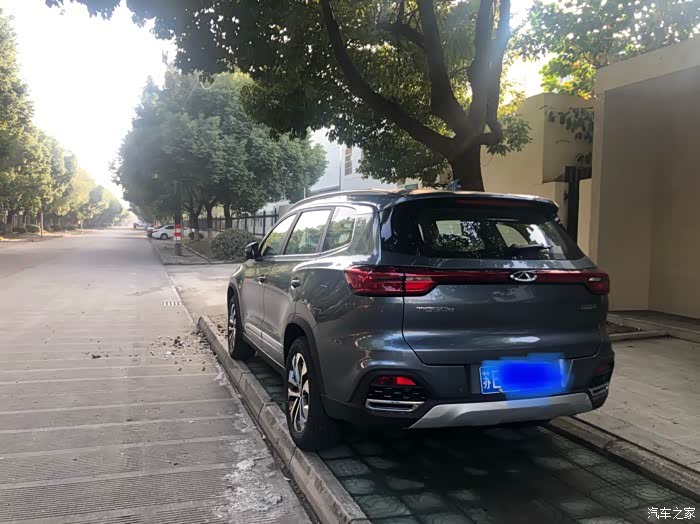

下面是360度成品图
至于加装前后对比,来一张
角度还是一致的。个人感觉这个角度的虎八,很迷人。

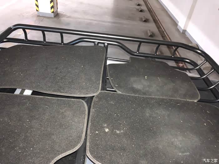

加装完了,就开始准备点行李箱。先整点垫子。用的时候再上,怕把我的箱子磨坏了

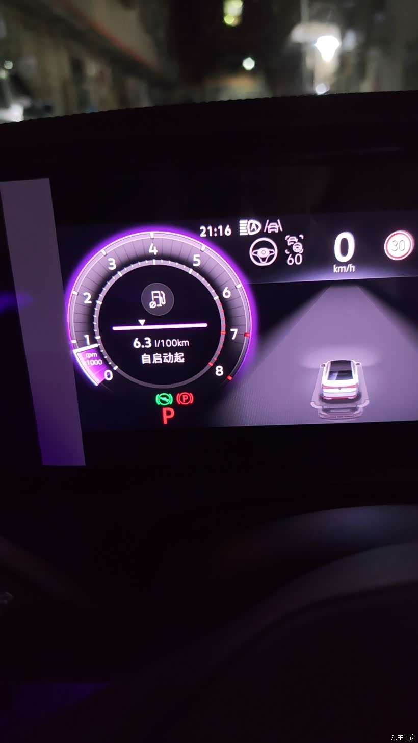

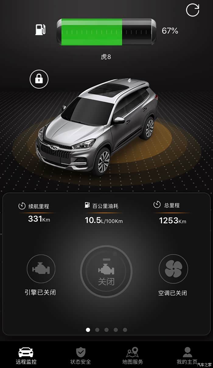

下面是近期油耗,磨合期,每天上班车子还没热就到了,油耗有点高,过年长途回来,我相信8个综合不是问题。
