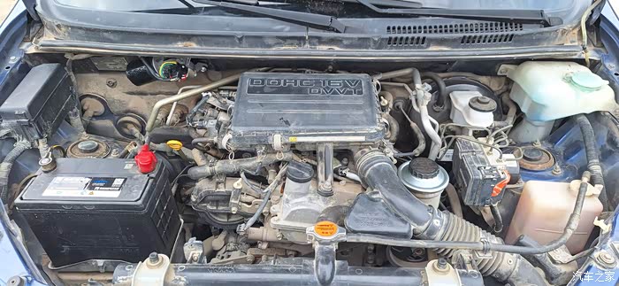

2011年3月橄榄棕森雅S80自动挡顶配已经安全行驶二十五万
1 10 发布于 天津 2024-03-17 23:03:41 只看楼主 热门标准

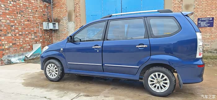

2024年3月17日星期日今天这台森雅已经安全行驶二十五万公里了拍照留念一下。
满血一下
秀一下灯光

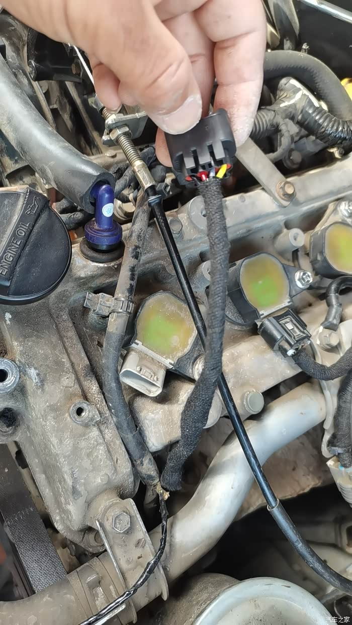

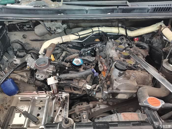

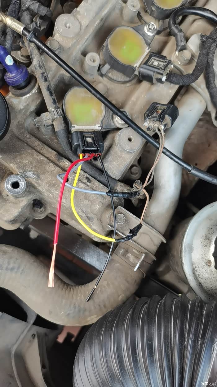

一缸的点火线圈接头绝缘皮已经老化开裂露出铜丝了非常不安全,准备开整。
先剥开老的绒布包布露出电线  老化的蛮严重的
汽配城买了一对丰田点火线圈接头,用一个另一个留着备用

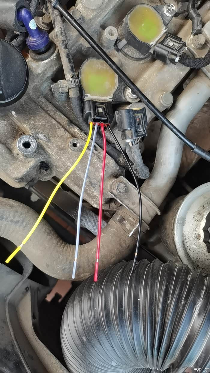

先插好接头 准备一根一根的接线。
按照次序剪一根包一根
四根线都包扎好了 ,外面在来一层进口绒布包布。

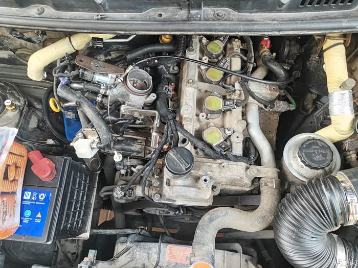

把能看见的线缆都用绒布包布处理一下,解决安全隐患。

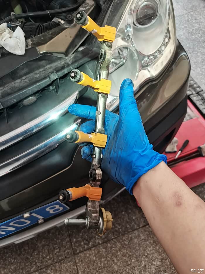

闲来无事把油管也换了,拆进气管比较好施工顺便看看进气道和气门有没有油泥和积碳。

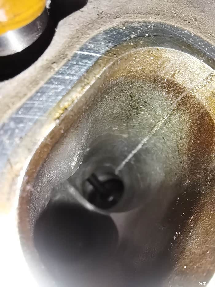

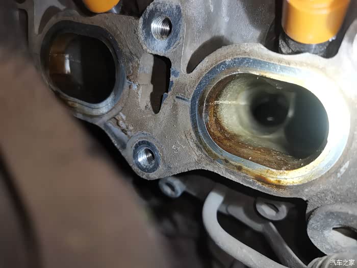

出乎我的意料,进气道一点积碳和油泥都没有。
这是行驶了二十五万公里的进气口和气门。
气门活塞没有积碳油泥跟我一直用燃油宝有很大关系,事实证明一切。

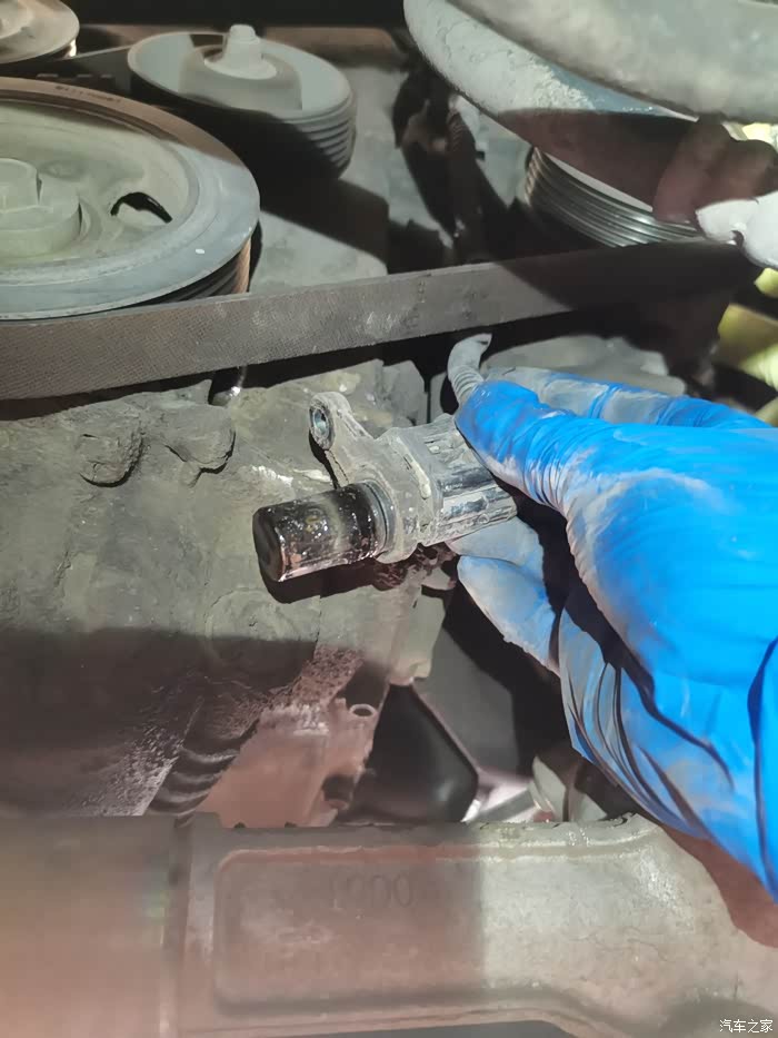

顺便把凸轮轴位置传感器拆下来 上面有不少油泥
用WD40清洗一下 安装回去

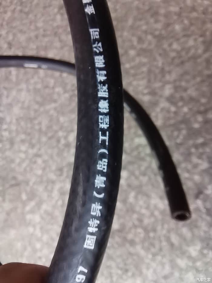

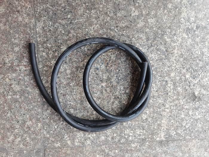

准备换一个长油管
固特异青岛产
汽油管必须用质量好的延年
从脉冲减压阀到车底用一个油管连接,下一步加装一个外置汽油滤芯。
