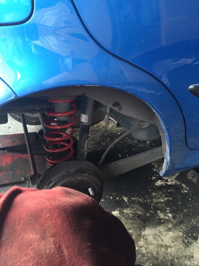

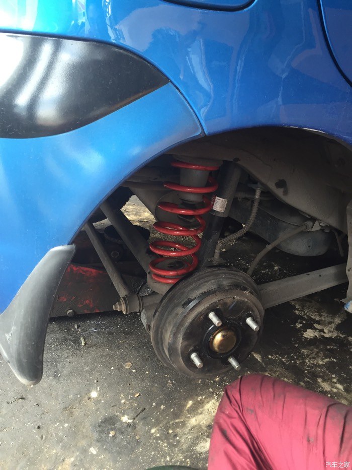

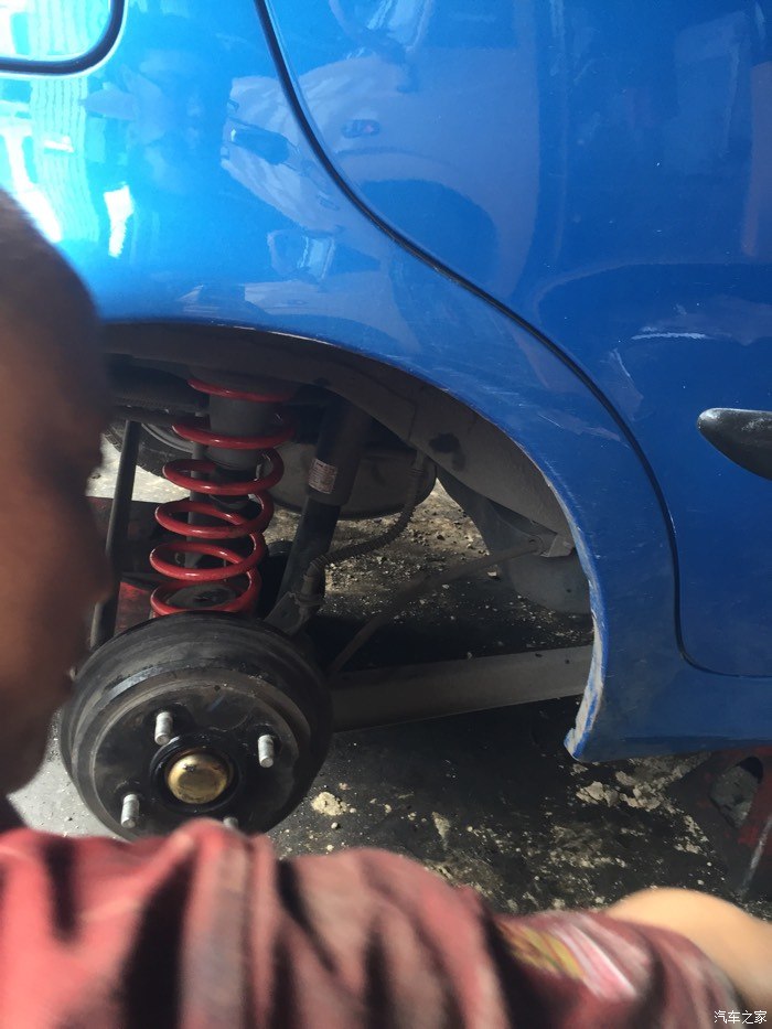

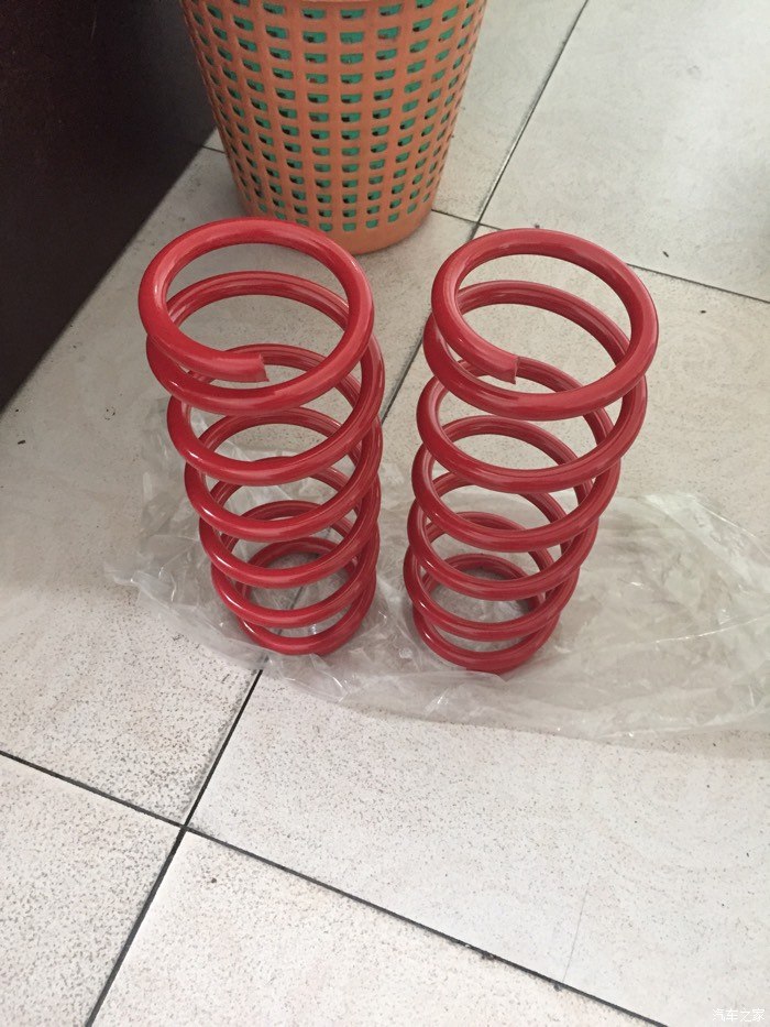

                初步感觉:小坑密集处 韧性好,没之前松散的感觉。

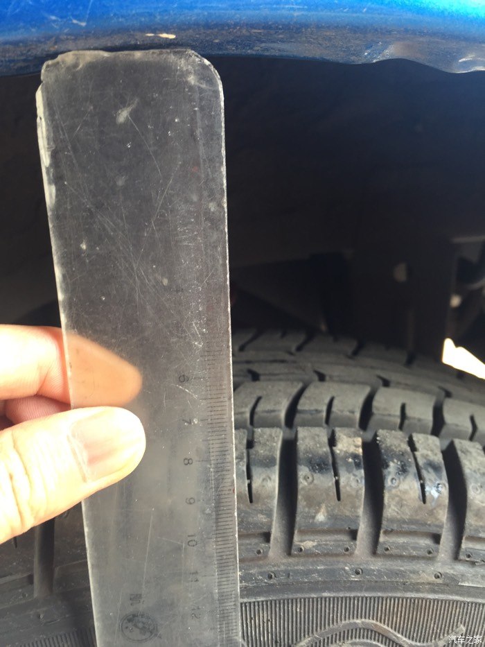

                                非铺装路面 也还行,城市路面略微感觉后面更高一点,整车质感有提升!
                                没有高速过弯 侧倾严重与否未知 除非加顶吧 井字架
                                过减速带 慢速(20KM速度)稍微感觉屁股弹的有点高(比之前) 后排载两人
  整体来说 效果棒棒哒!

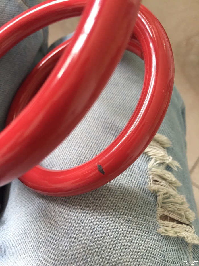

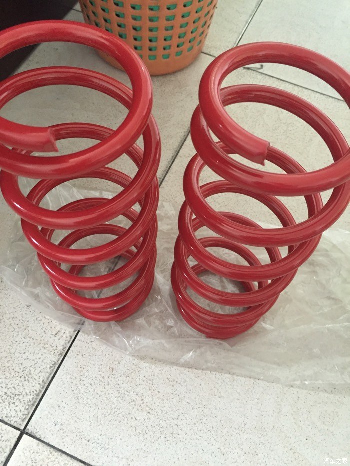

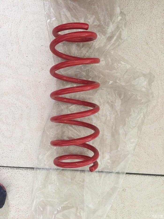

卖家解释说上漆挂钩 不纠结。

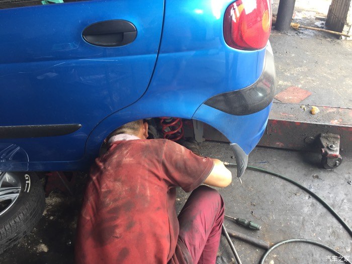

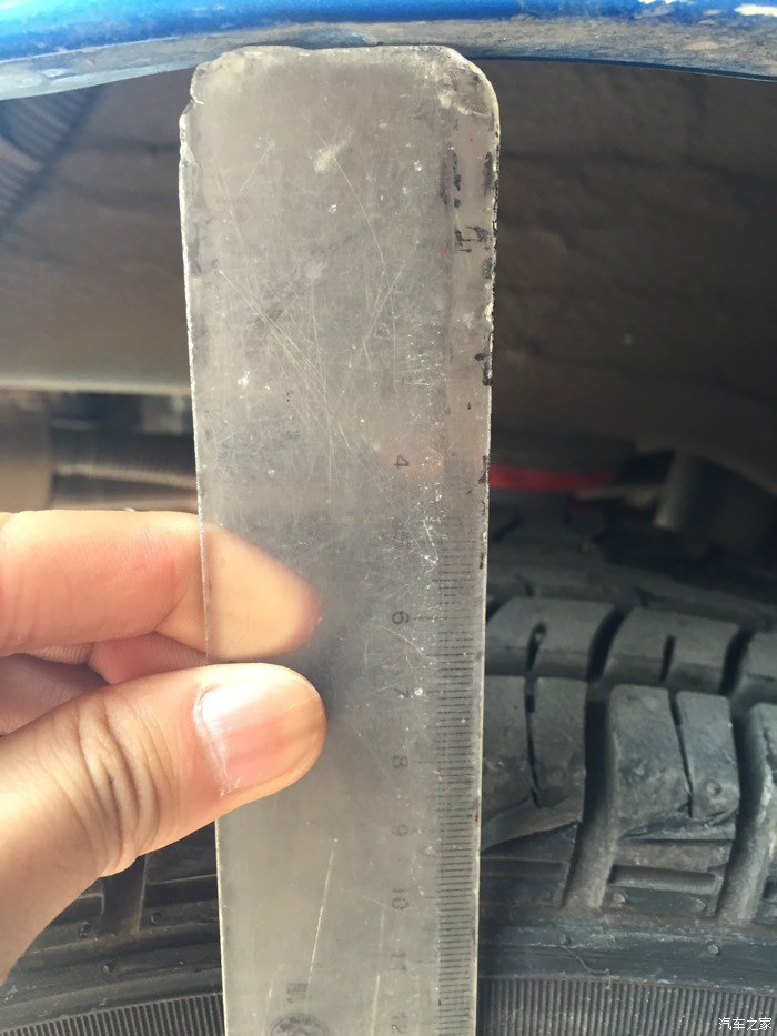

拆之前
