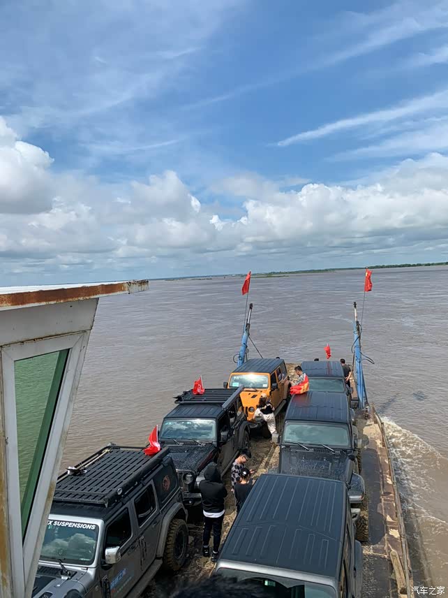

一起去涝洲 小马第一次上船

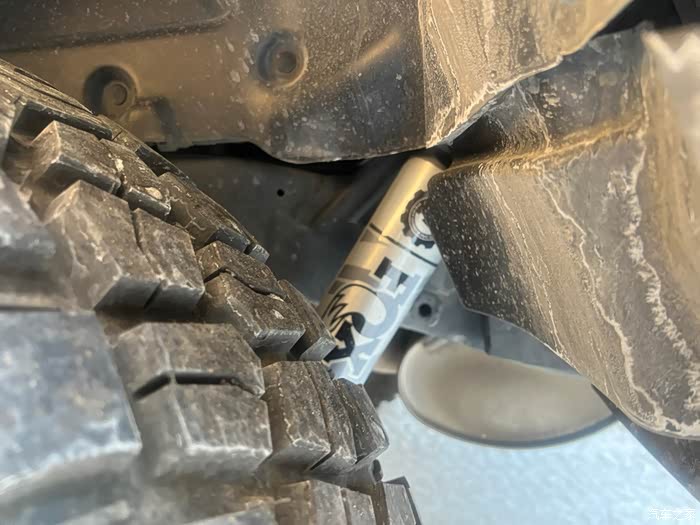

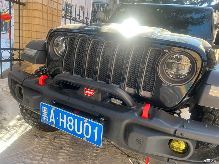

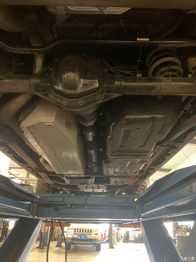

罗列一下我的改装清单
刚才整理了一下我的改装清单 随便看看哈
1、十周年前后杠
2、沃恩12000榜绞盘
3、盯盯拍mini5
4、闪电雾灯
5、RAM滑轨等全套

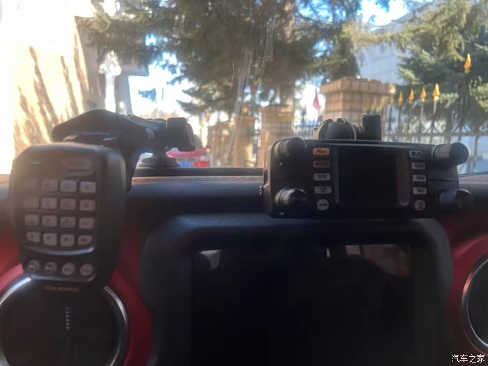

6、八重洲300DR
7、钻石天线、钻石喇叭
8、arb呼吸阀
9、驴头副油箱
10、TF备胎加强荷页
11、arb双缸气泵
12、fury后备箱集成组

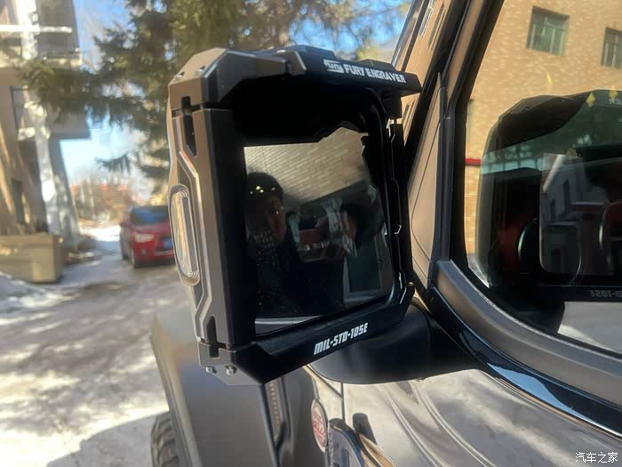

13、fury后视镜框
14、fury旗杆支架
15、指引者5米旗杆

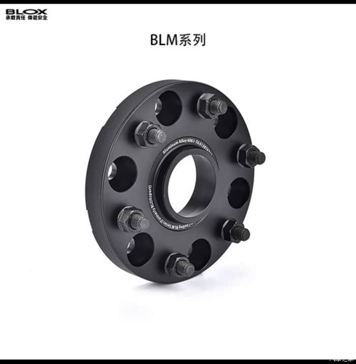

16、BLOX法兰盘
17、百路驰285km3
18、北极熊发动机护板
19、GEEA水杯架
20、原厂四路开关
21、原厂拉手
22、Yakima车顶行李架
23、Yakima车顶瓶起子
24、Yakima o形环
25、Yakima脱困板支架
26、Yakima铁锹支架
27、Yakima行李固定架
28、DMP脱困板
29、铁质园艺锹
30、后拖车钩
31、拖车球
32、arb侧边帐
33、璀璨大师全车车衣
34、原厂远程启动
35、机盖锁
36、魔钻侧踏
37、mopar原厂2寸升高
整体方案中我并没有更换负值轮毂或者防脱圈,我只是加了一个BLOX的法兰盘,也能达到预期的效果。首先对原厂轮毂比较喜爱,觉得还是不错的,其次防脱圈比较重,总跑高速也不安全。所以目前不打算换负值轮毂。
好多人说越野车加法兰有各种各样的问题、安全啊、使用效果啊。目前中强度越野已经使用过,没有任何问题。出现问题我觉得可能就是选的品牌、质量上有差。只要选择好的大品牌的质量上都会问题不大。试想跑车换大卡钳轮毂不够用的法兰都没问题,所以越野车问题也不会很大。目前没超强度攀岩或者越野没实验过,中强度没问题。
