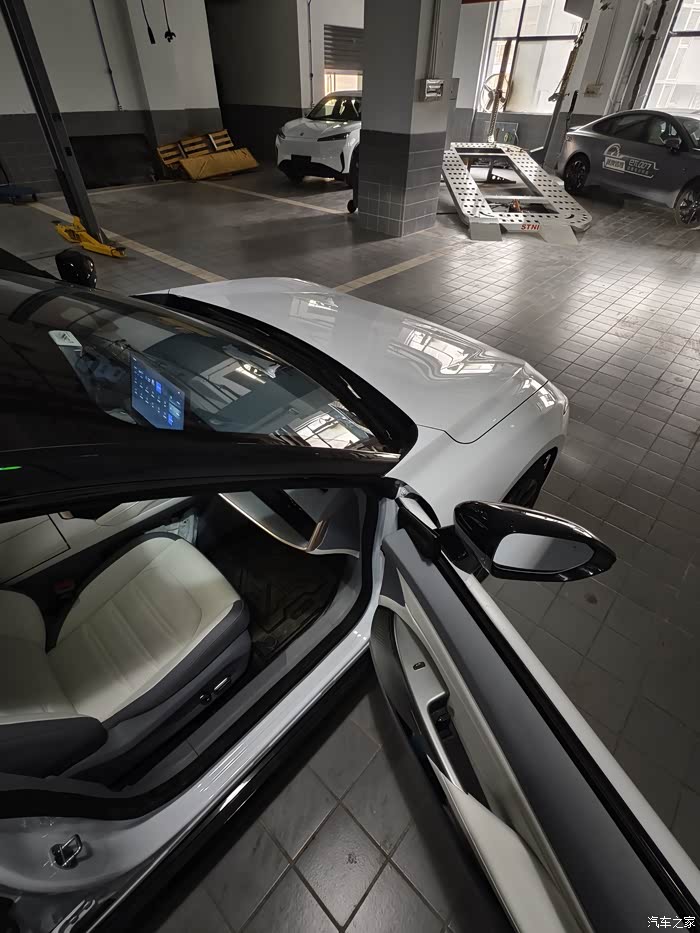

        到奕派售后店后,首先我给维修师傅详细描述了异响情况,然后维修师傅和一起去试车,师傅对这个问题已经有一定的维修经验,很快就诊断出问题:车辆在加速或减速时、过井盖坑时,前排左右两车门门框和中控台产生异响,可能是由于门框胶条老化和中控台零件松了导致,并自信地表示可以修好。

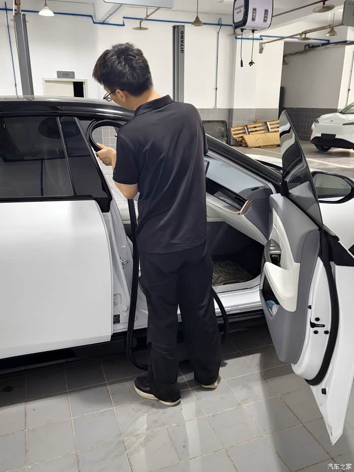

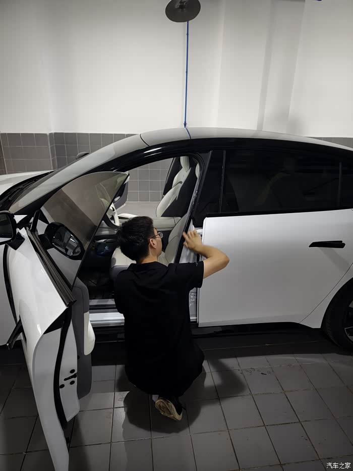

        1.处理门框异响:先把门框的旧胶条拆下来,换上新的胶条,并刷上一层润滑油,前排两个门都换了。更换门框流程相对比较简单,      主要工具:润滑油和刷子。
主驾门框胶条更换
拆下副驾门框胶条
换上新的门框胶条
门框胶条更换完毕

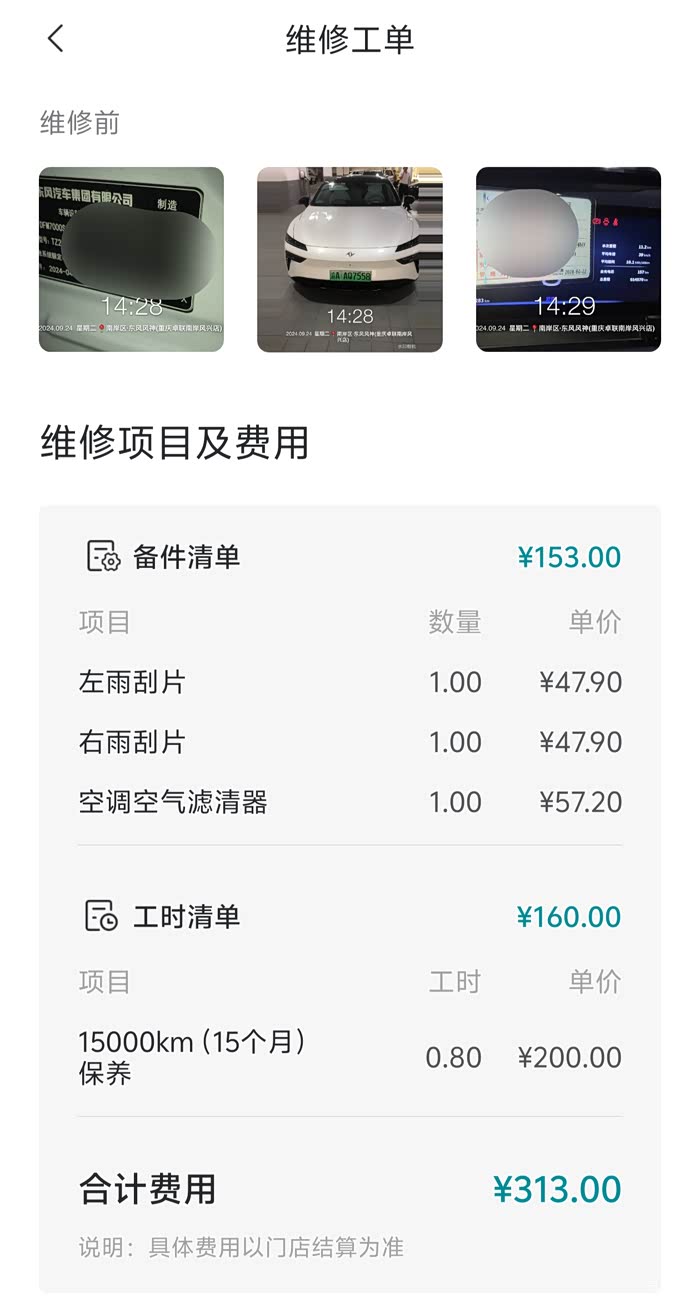

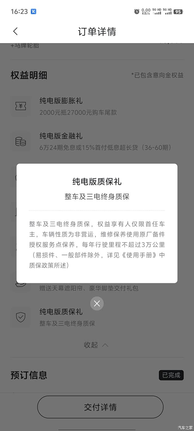

        本次维修是属于质保范围内,奕派售后没有收取任何费用,虽然提车几个月就出现异响问题,但是售后能顺利解决,这对于我的体验感还是很不错的,更何况在满足一定用车的条件下,eπ007是整车三电终身质保,质保范围比一般三电终身质保更全面。
eπ007整车终身质保政策

保养清单
