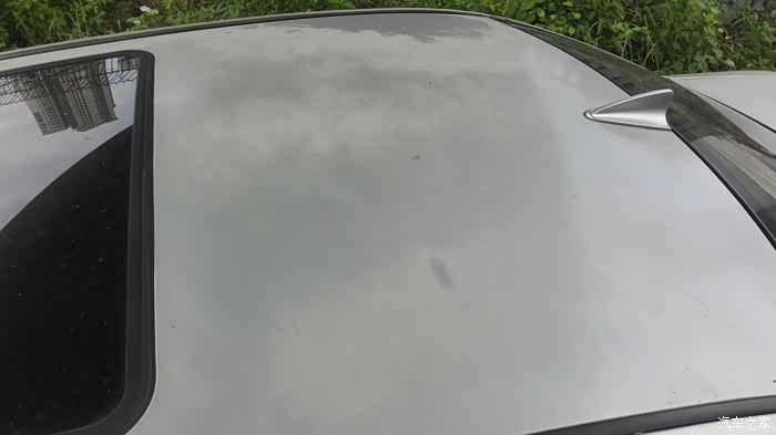

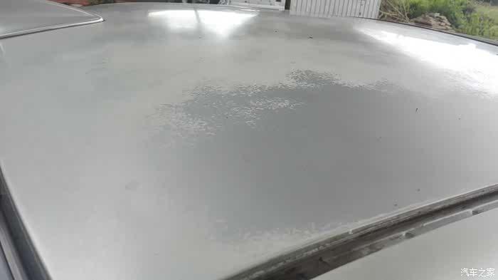

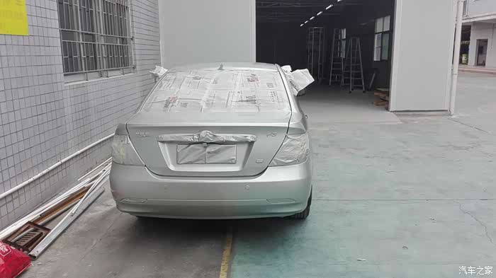

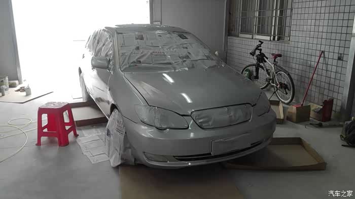

顶棚出现油漆裸露的现象了

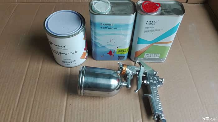

汽车城调的油漆加天那水、光油(清漆)、固化剂,喷枪也是某宝买的便宜货总共花了500块

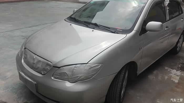

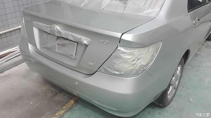

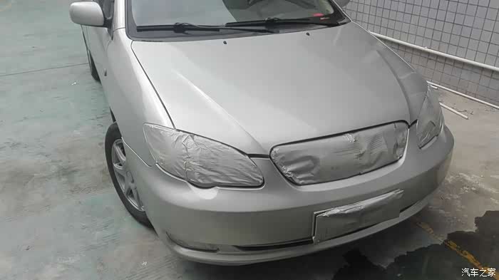

刚刚喷完时候的,因为没有烤漆房所以有些灰尘粘在上面
喷完的效果还不错
太阳光下能看出光油的效果
准备撕掉美纹纸
喷完一天后开出来
07年的比亚迪F3多处掉漆了,看着心疼。

于是上某宝买喷枪、油漆(自己去汽车城调的)、砂纸、原子灰,再上百度找喷漆的视频自己学——真是辛酸的经历。
之所以图片很少是因为全程就我一个人,加上时间紧急(急着把气泵还给师傅)也就没拍得那么详细(其中原子灰刮上去没有磨平就喷了,后来才发现喷上去很丑)。
整个喷漆过程用了一天半时间。
刮原子灰2小时,原子灰干透3小时,水磨原子灰3小时,贴美纹纸3小时,喷漆3小时。
分享一下喷漆的流程:清洗车辆--用原子灰填平坑洼的部位--打磨原子灰(砂纸依次60W,100W,240W,600W,800W)--800W的砂纸全车打磨--洗车--喷油漆(因为时间紧迫没有喷底漆,油漆与稀释剂的比例是1:1,调油漆的是否说的)--喷光油(光油跟固化剂稀释剂的比例是2:1:0.2)
因为没有专业的工具喷完之后会有些颗粒,后期只能用抛光了。有空再补拍一些没有磨平就喷漆的地方
