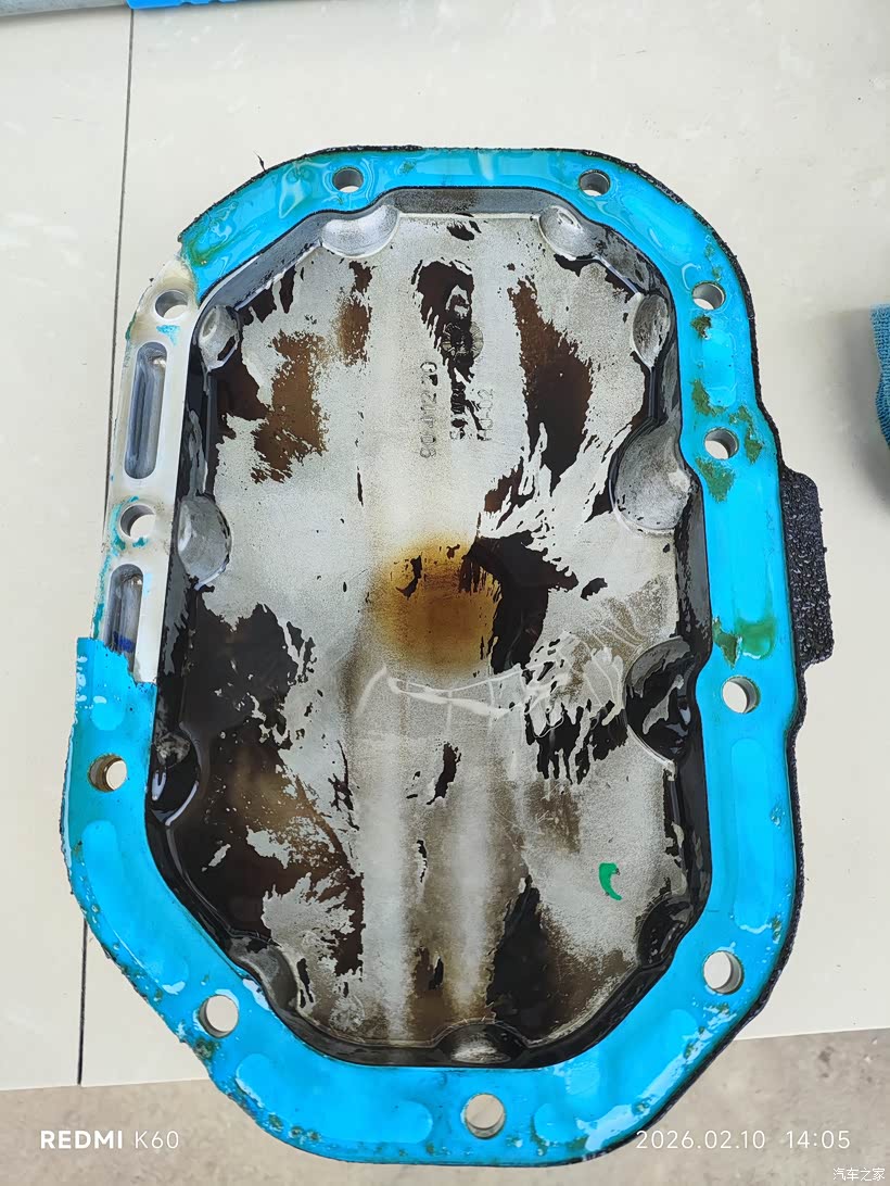

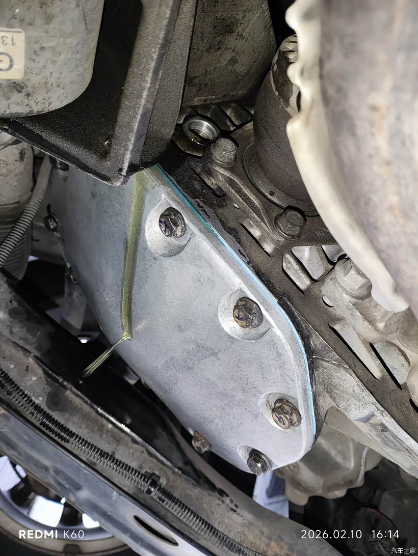

        由于变速箱油底壳一直以来都有渗漏,几年前就打算更换变速箱油,但是一直都没有着手去实施,也就拖到了现在,本次更换变速箱油时,大概放出最多1.5升变速箱油,也就是说,渗漏了至少300毫升变速箱油,放出来的油也比较黑比较脏,加油口螺丝的磁铁上沾满了铁屑。

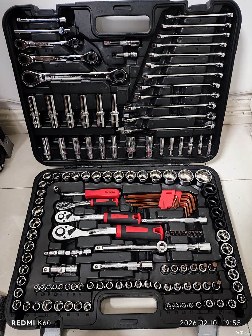

一、本次保养所需工具:
保养坡道支架、棘轮扳手、扭矩扳手、12mm和13mm内六角套筒、套筒接杆、一字螺丝刀、变速箱油2L、变速箱加油工具(本次使用的是针筒式抽油加油器)、变速箱油底壳密封垫、美工刀、接油盆、毛巾、钢丝球或者百洁布、洗衣粉。

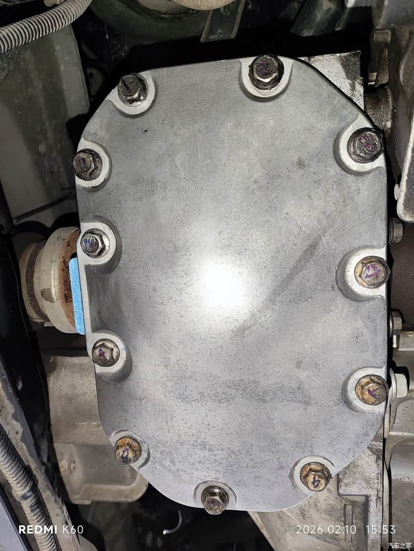

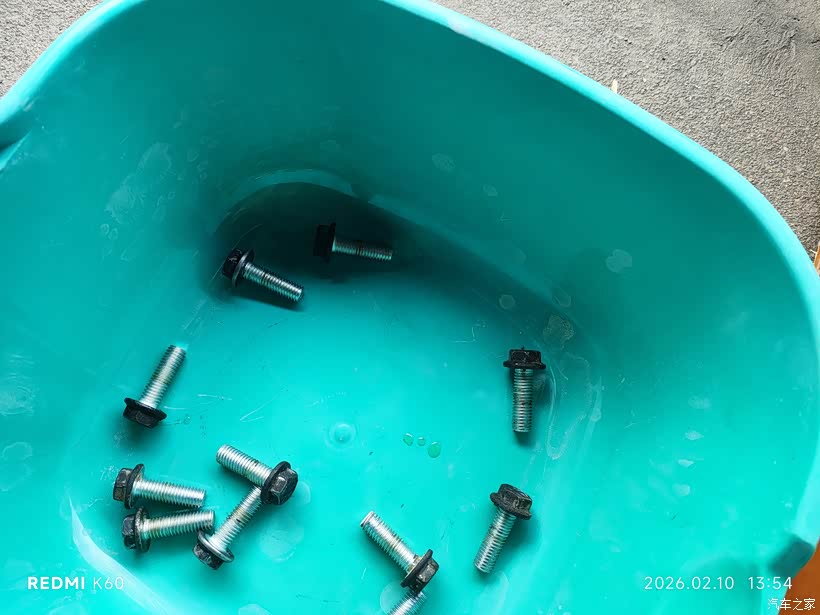

3、用12mm套筒拆变速箱油底壳螺丝
      (加油口螺丝和油底壳上的其中一个螺丝需要用套筒接杆)

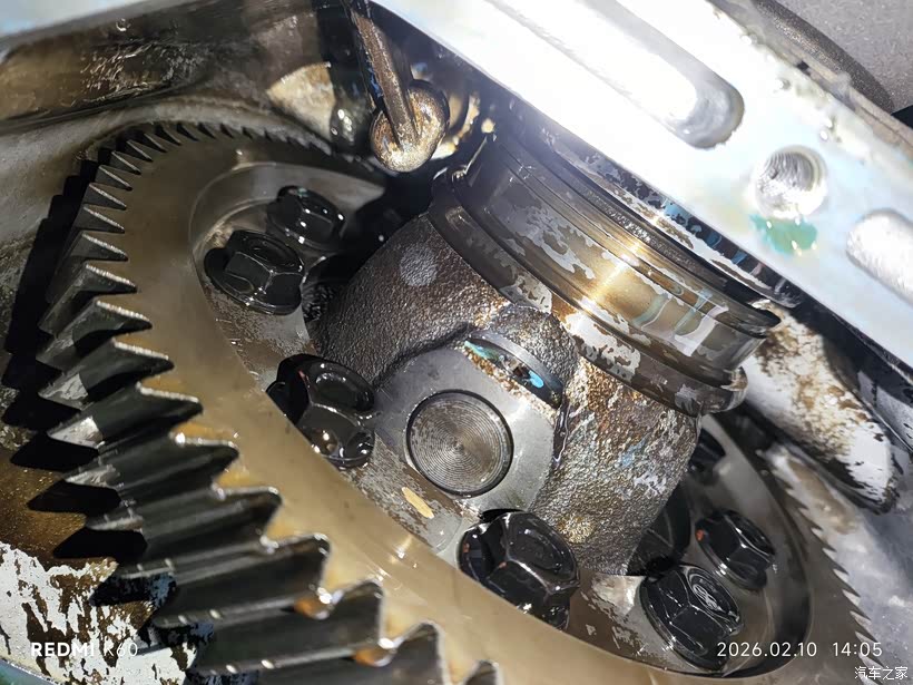

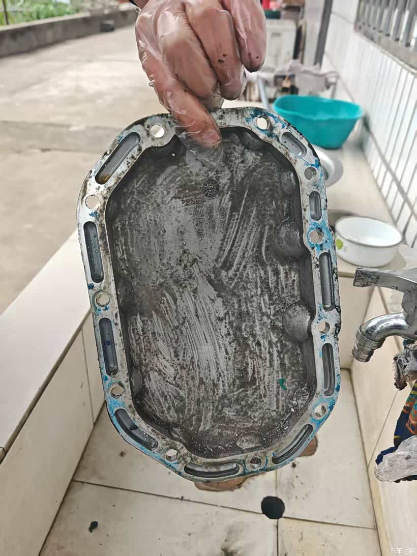

6、先用美工刀轻轻刮掉粘在油底壳上的密封垫,再用钢丝球或者百洁布,搭配洗衣粉擦洗油底壳(放密封垫的平面不能用钢丝球打磨)

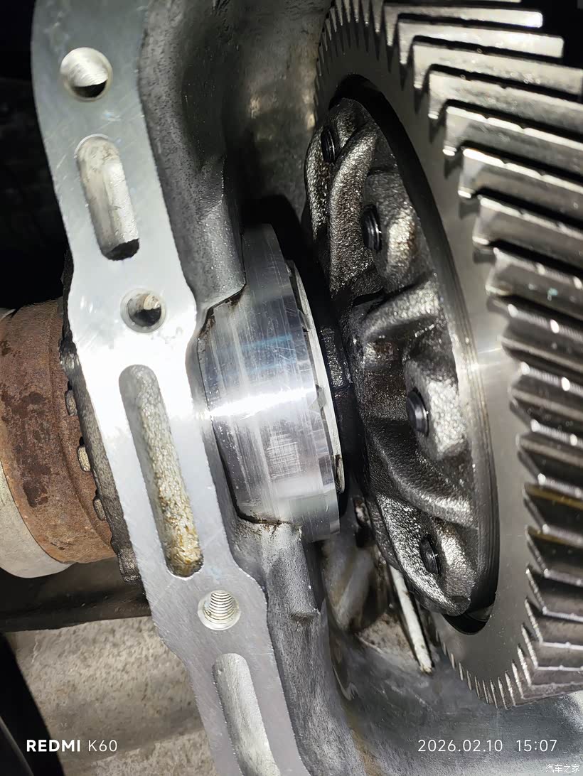

7、用美工刀轻轻刮掉变速箱安装位置残留的密封垫,再用百洁布或者毛巾反复擦拭干净

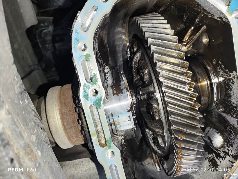

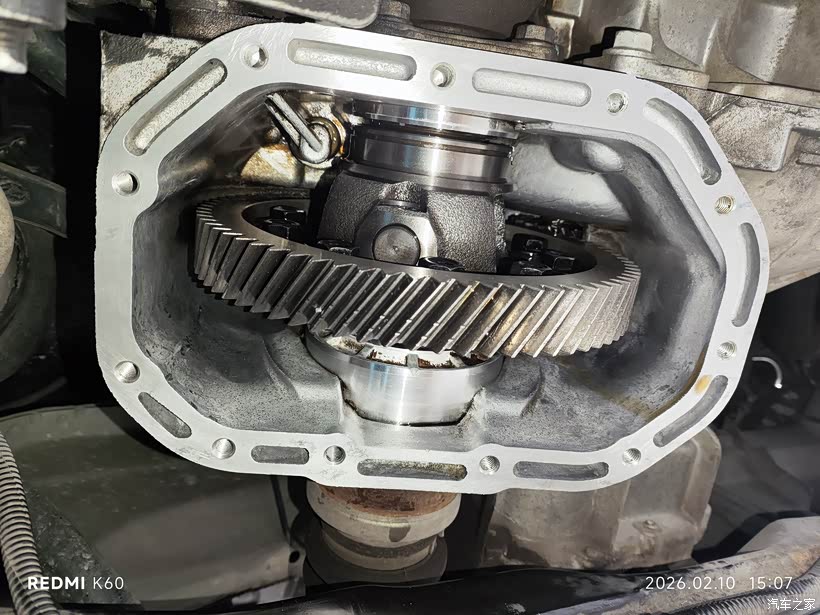

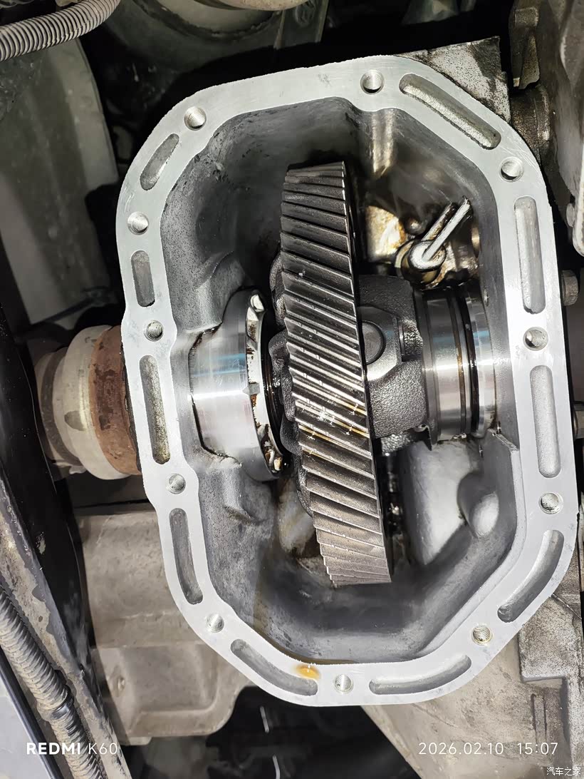

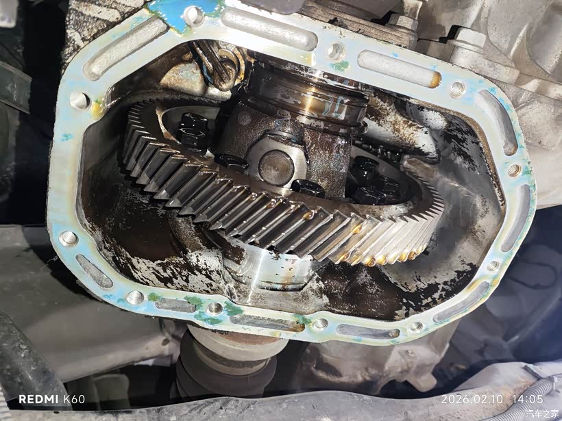

8、用干净的毛巾把变速箱内部擦的尽可能干净

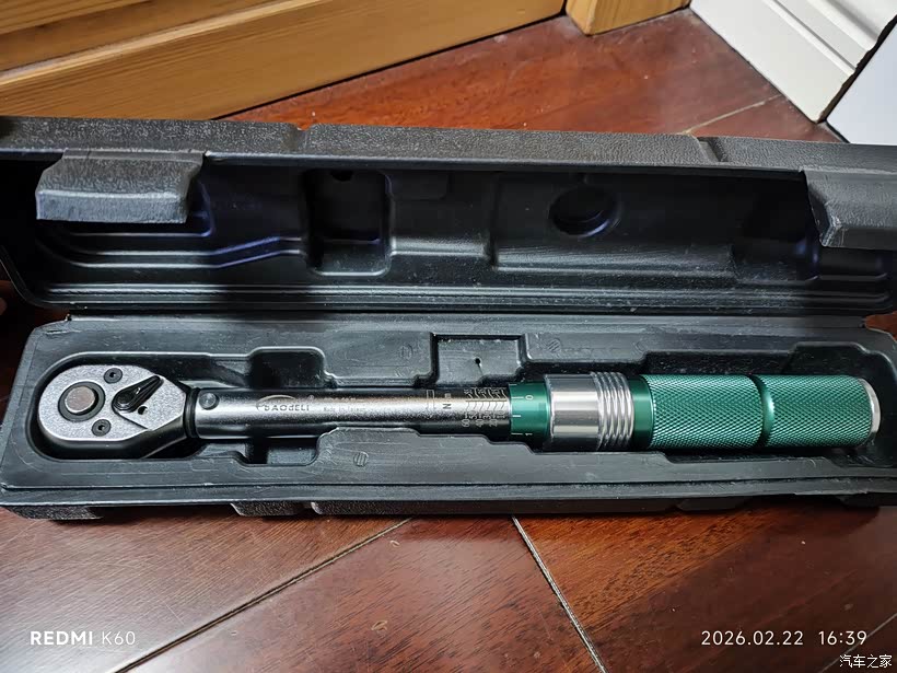

9、安装变速箱油底壳11颗螺丝,先用手和套筒接上套筒接杆按照对角顺序把螺丝依次拧到底,再用棘轮扳手拧到有一点紧,再用扭矩扳手拧到6Nm、再用扭矩扳手拧到12Nm

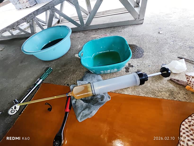

10、用抽油器加油

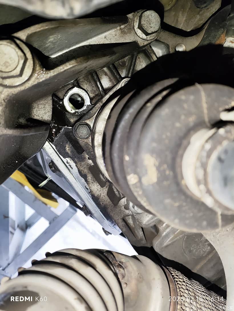

11、加到有油从加油口流出,再快速加200毫升(为什么再加200毫升?请看上面正文的介绍),然后快速把加油口螺丝拧上,这个螺丝扭矩15Nm

汽修工具套装

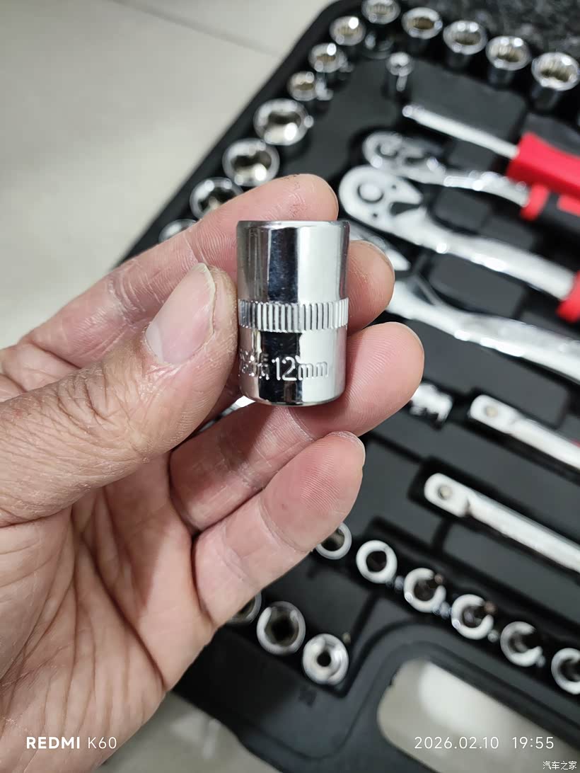

这个12mm内六角套筒拆装变速箱油底壳螺丝

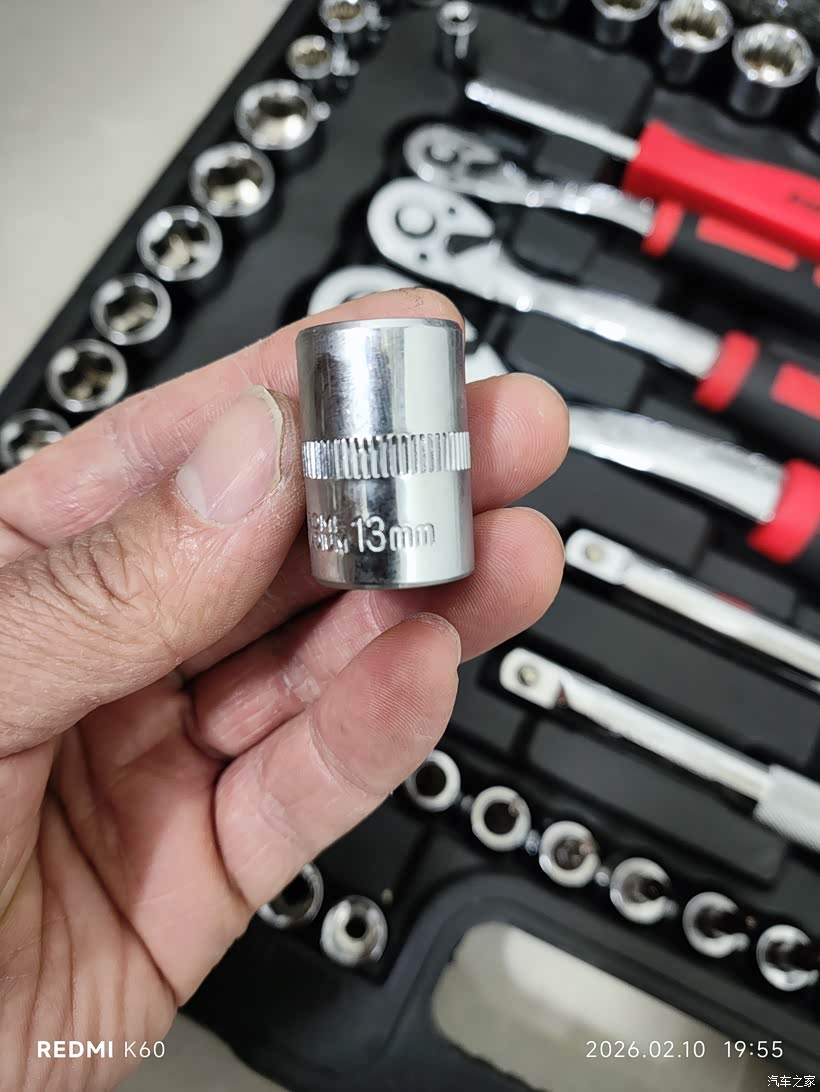

拆装加油口的螺丝的13mm内六角套筒

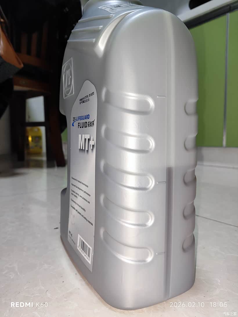

本次用的采埃孚变速箱油

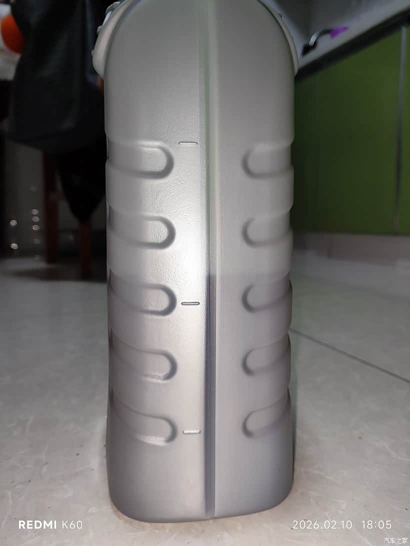

看刻度位置,大概加了1.8L

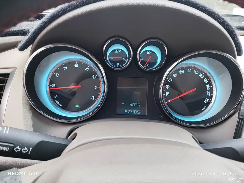

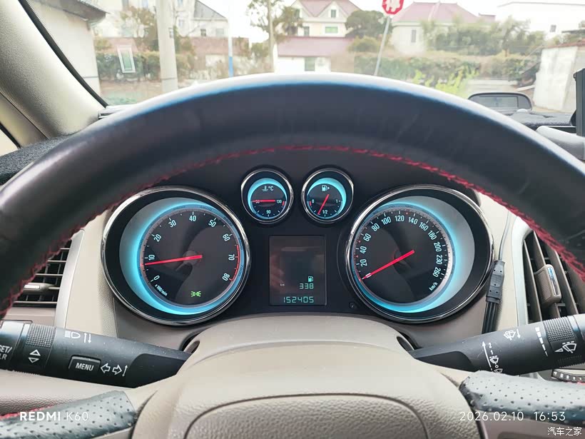

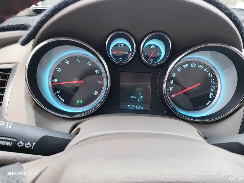

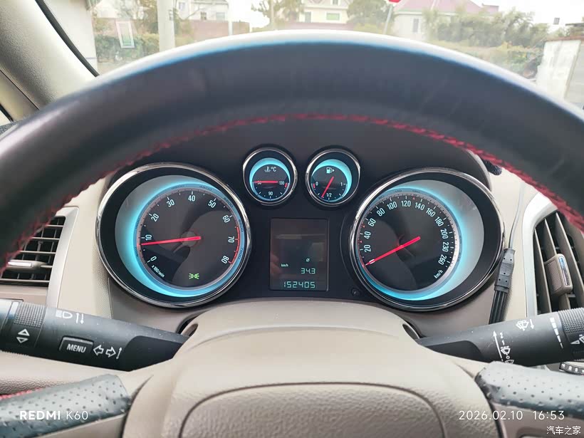

更换变速箱油时的里程

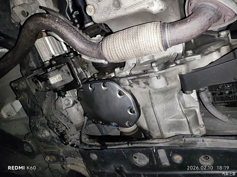

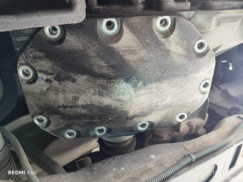

刚拆完螺丝的油底壳,由于时间久了,粘住了,需要用一字螺丝刀轻轻撬一下油底壳,才能拆下来。
油底壳的11颗螺丝

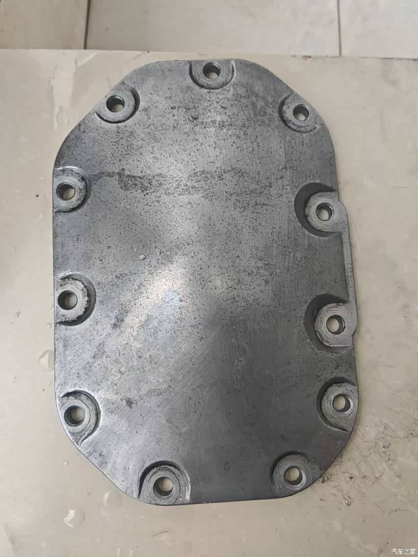

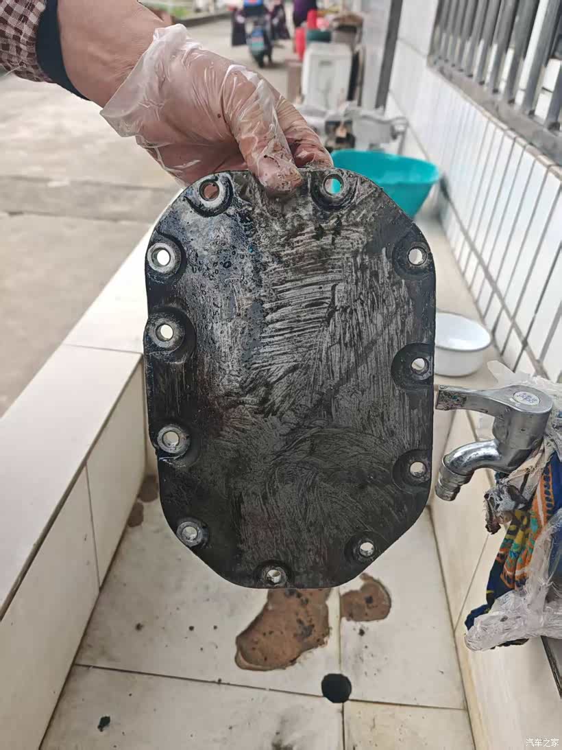

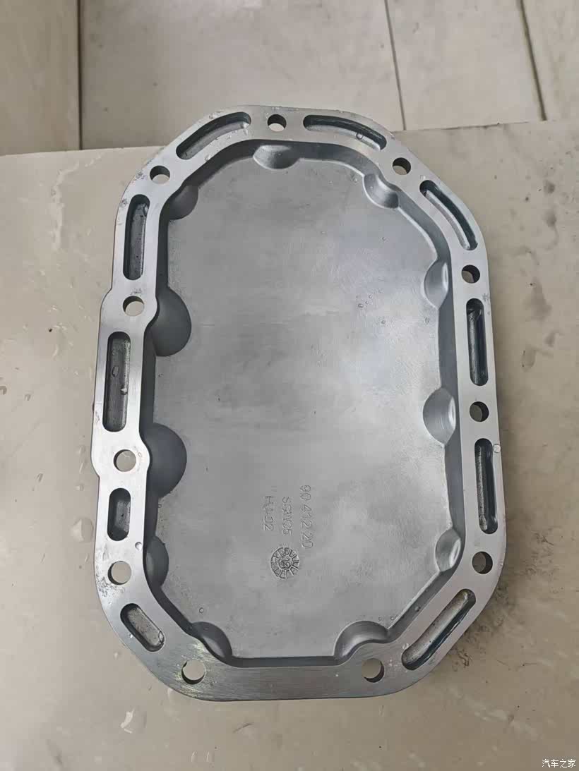

拆下来的油底壳,密封垫需要用美工刀小心的清理。

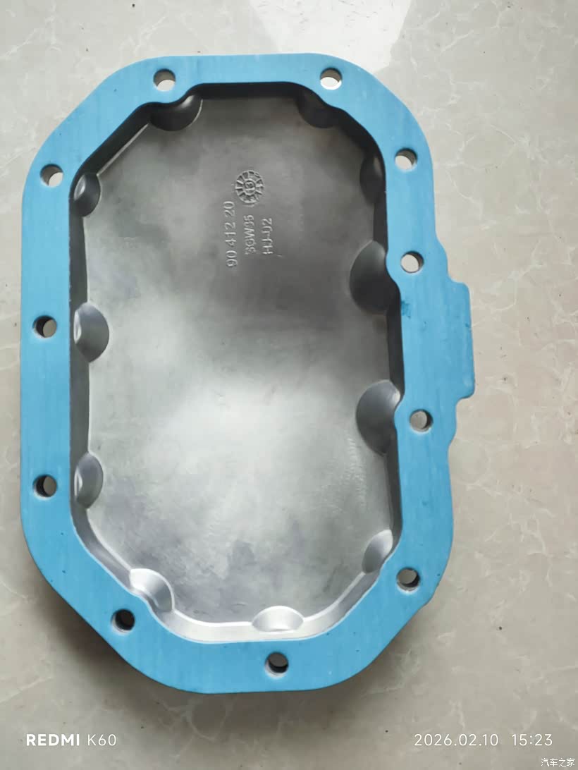

用美工刀清理后,再用相处比较粗糙摩擦力大的的毛巾反复擦干净。因为是铝合金材质,最好不要用钢丝球,以免打磨出深的痕迹而影响密封性。
用毛巾擦的还是挺干净的
没用化油器清洗剂清洗,担心清洗剂有残留加速变速箱油变质。

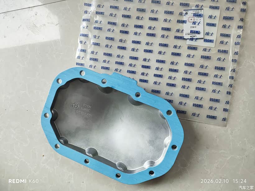

更换新的密封垫,不需要涂抹密封胶。

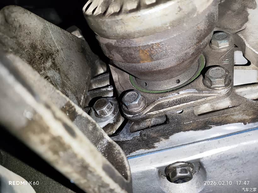

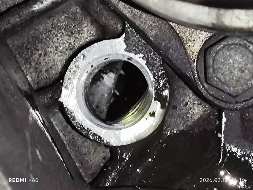

这个螺丝口就是变速箱油加油口
加多了流出来了
加油口

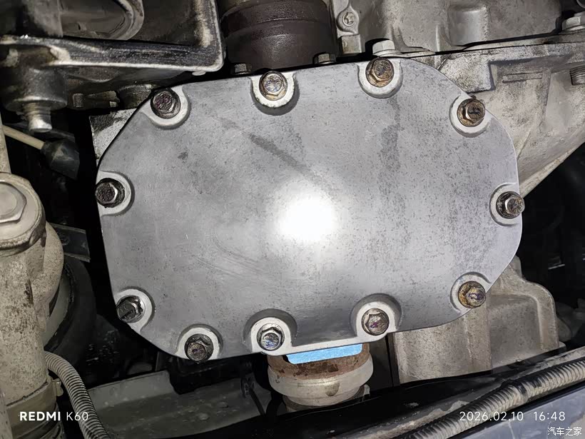

拆的时候每个螺丝编号,用扭矩扳手对角由中间螺丝开始分三次拧到规定扭矩12Nm。

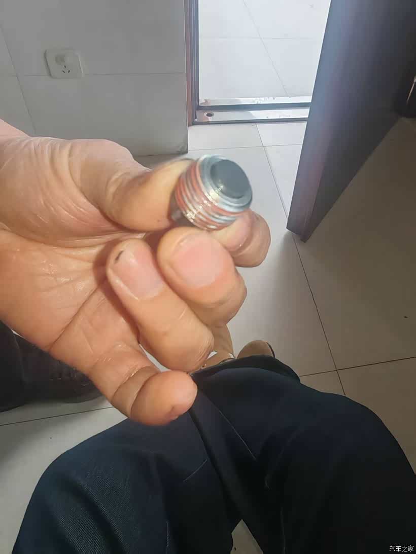

豆包上查的加油口螺丝30-35Nm,我实际拧到15Nm,也已经拧到底了,手感也挺紧的。我觉得这颗螺丝拧到15Nm就可以了。
完工
清洗油底壳
清洗的很干净,看起来就舒服ahl_微笑

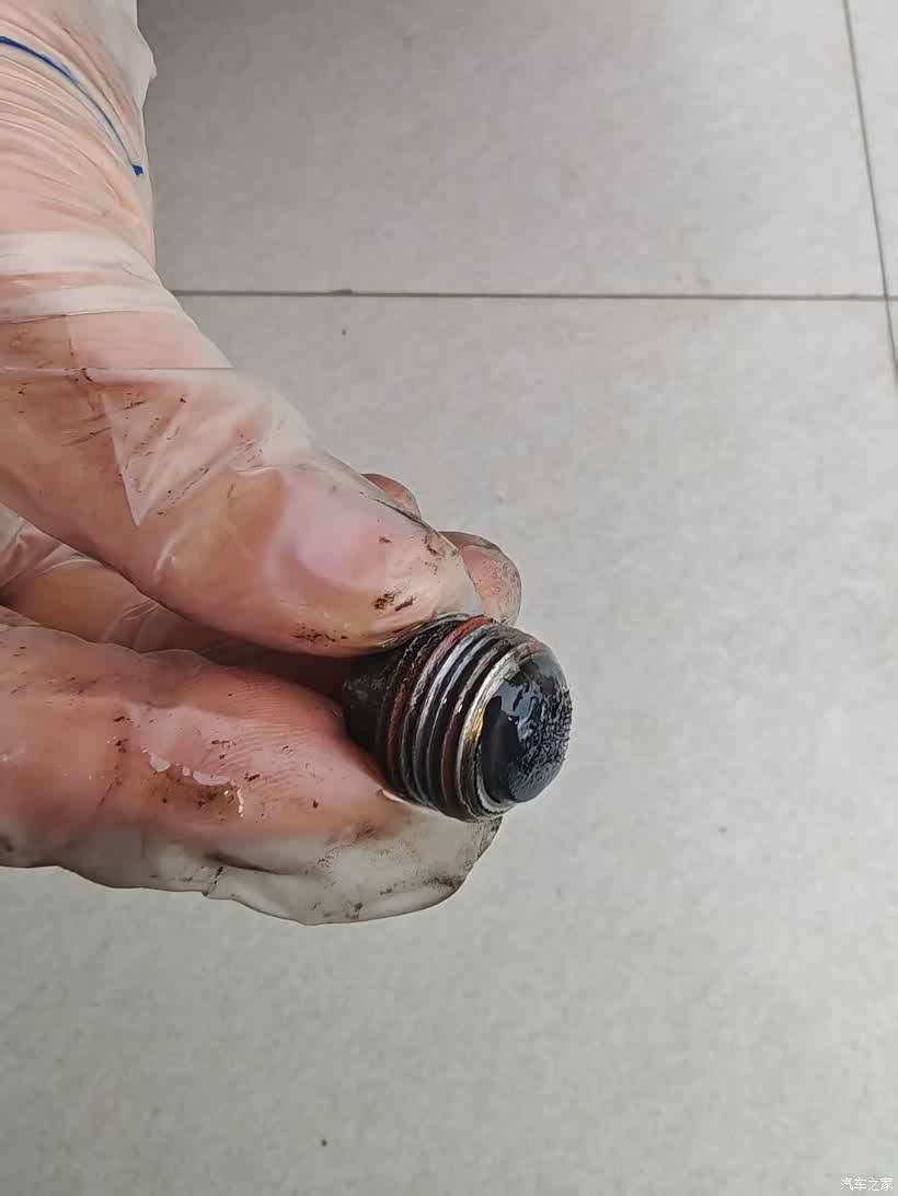

加油口螺丝沾满了铁屑
清洗干净

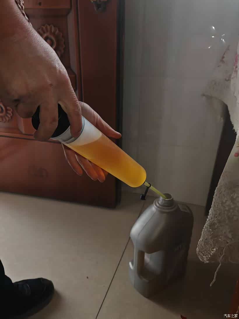

本次使用的针筒式抽油加油神器。
本次使用的扭矩扳手。
