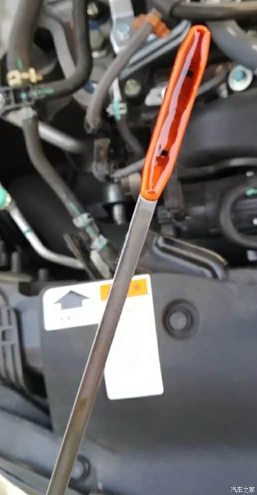

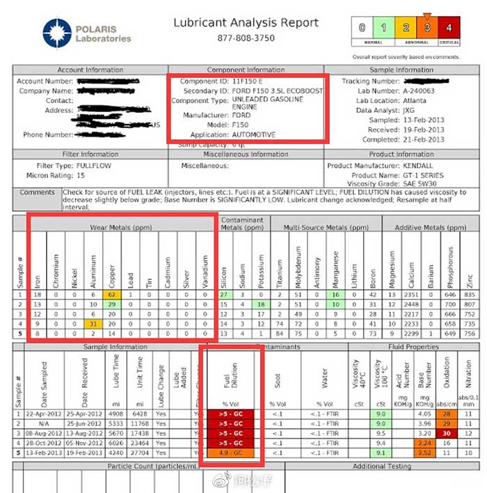

近段时间,CRV1.5T车型机油变多,充斥着各个媒体,机油变多问题,大量出现在日系较少东北,日系较多的中国南方地区,广州、福建并没有多大反响,日系风行的美国市场的1.5T的思域和CR-V也同样存在燃油稀释的问题,许多车主将自己的机油送去第三方检测后发现,用气相色谱法分析的燃油稀释结果已超5%极限,机油质量已达严重等级。
本田质量逐年下滑!
机油变多是真实的,实锤!

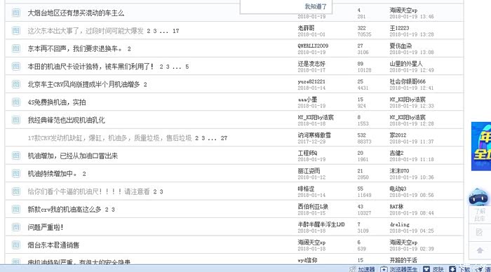

论坛爆屏!

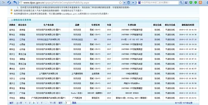

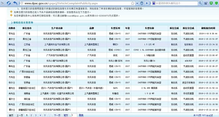

国家质检总局缺陷产品管理中心前几页大部分是CRV,1页
国家质检总局缺陷产品管理中心前几页大部分是CRV,3页

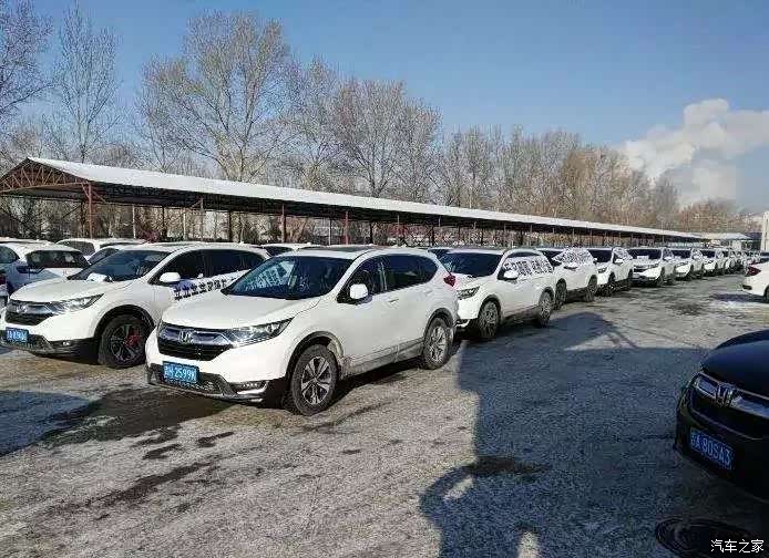

新闻图中车牌可以看出是吉林地区。

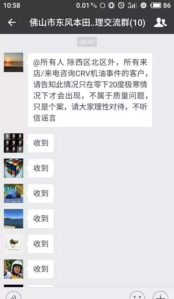

广东等南方地区并不多见,多见于东北严寒地区的冬天!

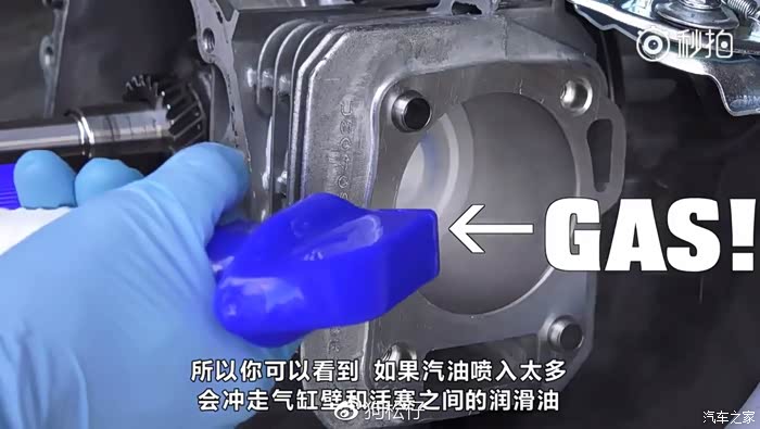

缸内直喷是现代发动机上燃油稀释的罪魁祸首,缸内直喷,会以极高的压力将燃油喷射到气缸中,视喷射系统的布置和控制逻辑,会有或多或少的燃油被喷射到气缸壁上造成“ 湿壁 ”。这部分燃油是很难如喷射在空气中的油雾颗粒一样迅速汽化的,这些汽油会和气缸壁上的油膜混合在一起,被活塞环刮进曲轴箱内。
虽然感觉每次喷气缸壁上的油量看起来量并不大,但是缸内直喷发动机在冷启动时会喷射过量的燃油制造浓混合气, 如果是在冬季或者气温更低的高寒地带,冷机运行时间更长。
直喷发动机在冷机运转时会喷入过量的燃油帮助燃烧。而过量的燃油会冲走气缸壁上的机油,造成磨损加剧,燃油还会渗入曲轴箱内稀释机油。

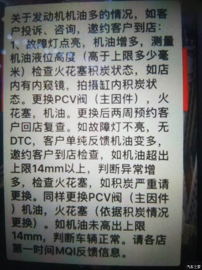

一般认为5%以内的燃油稀释是正常的现象。5%以上的燃油稀释应当引起车主警觉;而7%以上,或是短时间内明显的机油增多,曲轴箱内散发出明显的汽油味,甚至出现油耗异常升高,此时就需要车主必须重视的程度了,应立即采取解决措施,当前4S的措施,估计就是更换机油。

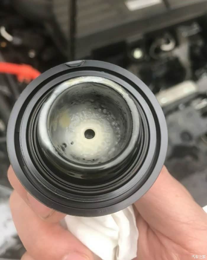

机油盖乳化物(因为高温下油水乳化)

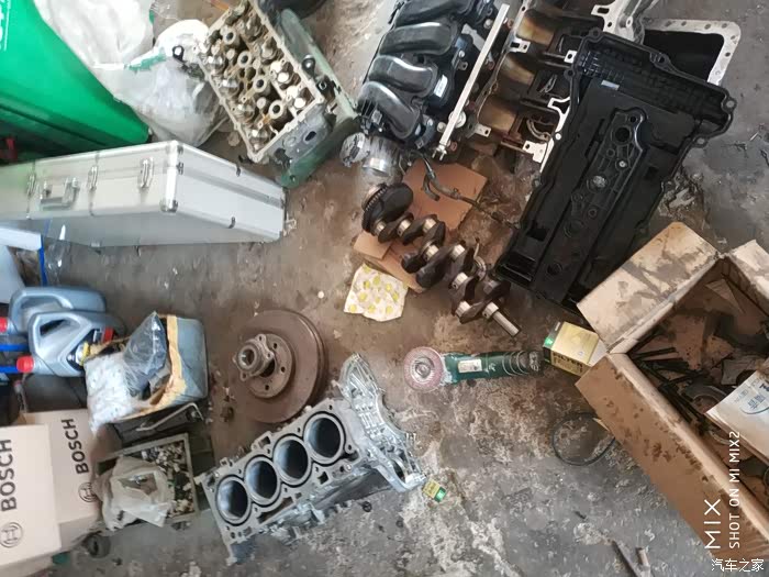

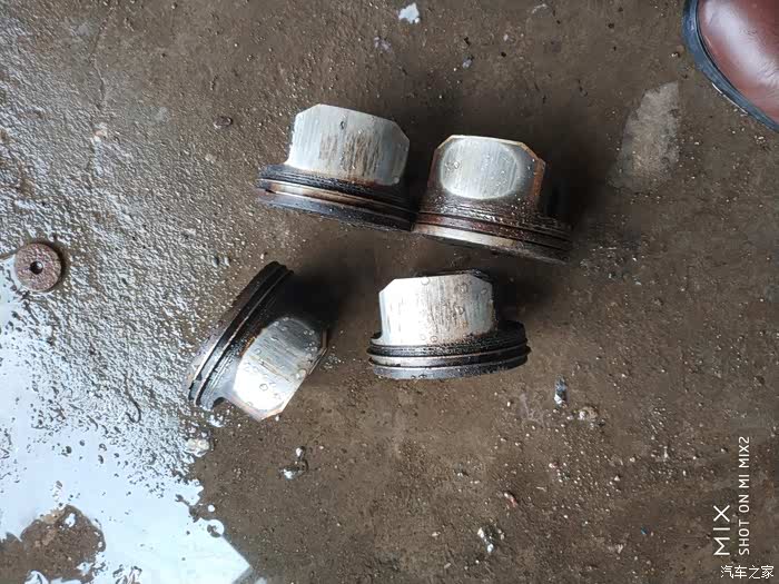

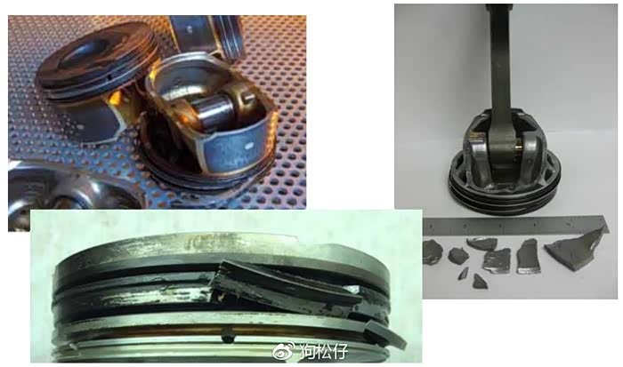

润滑失效可能导致活塞环崩断,拉缸!

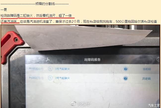

思域机油增多,缺缸不着火。

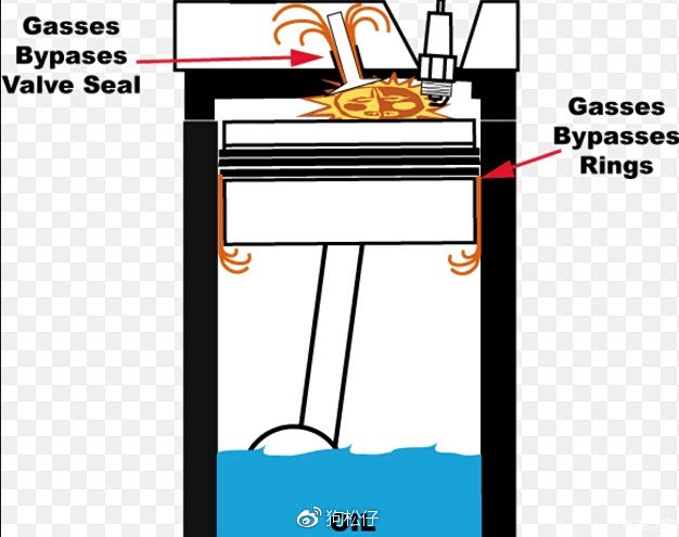

1、当发动机运转时,总有极少量可燃混合气经活塞环漏到曲轴箱内,漏到曲轴箱内的汽油蒸汽凝结后将稀释机油,使机油被稀释,粘度变小;废气中的水蒸气凝结于润滑油中形成泡沫,破坏润滑油的供给;废气中的水蒸气和酸性物质将侵蚀零件和使得润滑油性能变坏;
2、漏入曲轴箱内的气体使得曲轴箱内压力和温度升高,将造成机油从油封,衬垫处泄露而流失。因此曲轴箱必须设有有效合适的曲轴箱通风装置,使漏入的气体排出并加以处理,同时使新鲜的空气进去曲轴箱,形成不断的对流。

4、润滑失效,使活塞环崩坏,拉缸导致更换发动机!

4、在压缩冲程时,由于缸压较高,活塞环不能较好的封闭,首先混合汽油的气体进入曲轴箱,曲轴箱中的汽油气体凝析呈液体,故而机油变多;
5、在做功(点火)冲程时,缸压更高,爆燃气体进入曲轴箱,其中有水蒸汽和汽油燃烧物(含二氧化硫),凝析出水、汽油以及其他若干种化合物(含碳的成分会增加曲轴箱内积碳);

解决机油稀释、变多是个系统工程,尤其在缸内直喷内燃机上,在设计时需对燃油喷射器的参数,气缸套,活塞和活塞环,曲轴箱强制通风系统,动力系统控制程序的标定,以及汽油和机油品质等一系列关系到缸内燃油喷射和稀释控制的因素进行综合考虑,以下是解决各方面原因而来的方案:
1、刷ECU减少涡轮增压值,减少缸压,从根本上减少窜气,但会减弱动力;
2、重新设定ECU控制的冷车启动喷油量(需要大量实验数据来修改优化);
3、发动机改变为双喷射系统,启动时、发动机温度较低时用歧管喷射方式(这个要重新设计发动机);
4、对活塞结构进行改进,改进活塞环,加强密封;
5、不在使用0W20机油,使用5W30甚至5W40机油,高粘度机油可增加活塞密封,一定程度上减少窜气、提升机油可被稀释空间;
6、加强或者改进曲轴箱强制通风,使通风力度加强,让水蒸气、汽油蒸汽更多的被抽出,减少遗留。
7、频繁更换机油(算一个有点用的馊主意);
8、安装曲轴箱体加热器。
