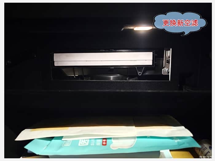

空调滤芯的更换,相对简单:
打开副驾驶杂物箱箱
拧动左右两侧塑料卡扣,会松动下来
取下卡扣后,取出手套箱,可以看到露出空调滤芯盒
摁住原滤芯盒右边卡扣,向外拉,取下盖板,就看到滤芯了,取出原滤芯,安装新滤芯,注意安装方向,箭头是向下的。
原路径装回手套箱,点中控屏图标复位,也可以跟售后电话、微信联系,后台复位空调滤芯即可。

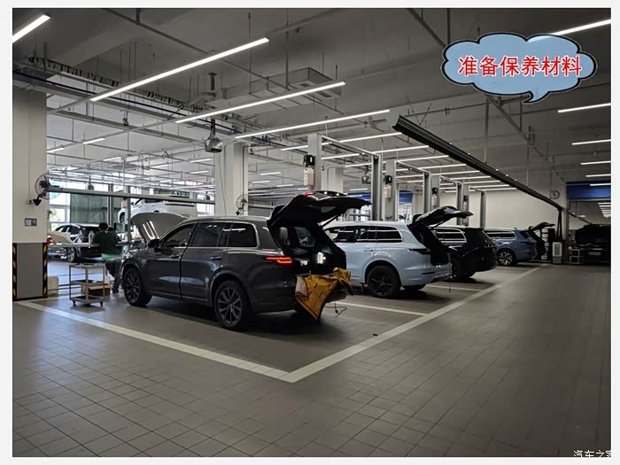

整个需要的材料是空调滤芯、机油以及机油滤清器
1、换空调空滤
打开手扶箱,拧开侧面螺丝,取出老空调滤芯,安装新空调滤芯,完成。

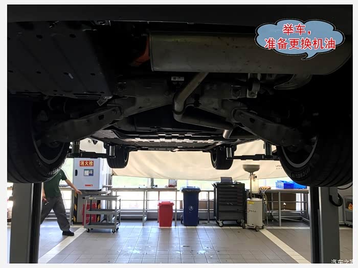

2、更换机油及油滤
打开发动机舱,拧开螺丝,吊起车子,放掉老机油,关闭底盘盖子,拧上螺丝,放下车子,注入新机油,拧紧盖子,更换发动机油滤清器即可。

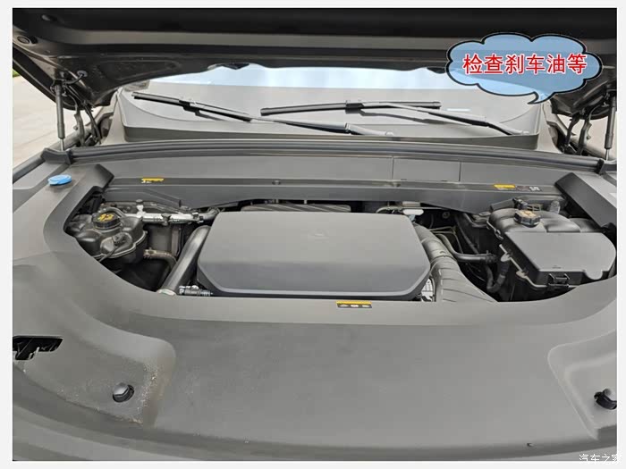

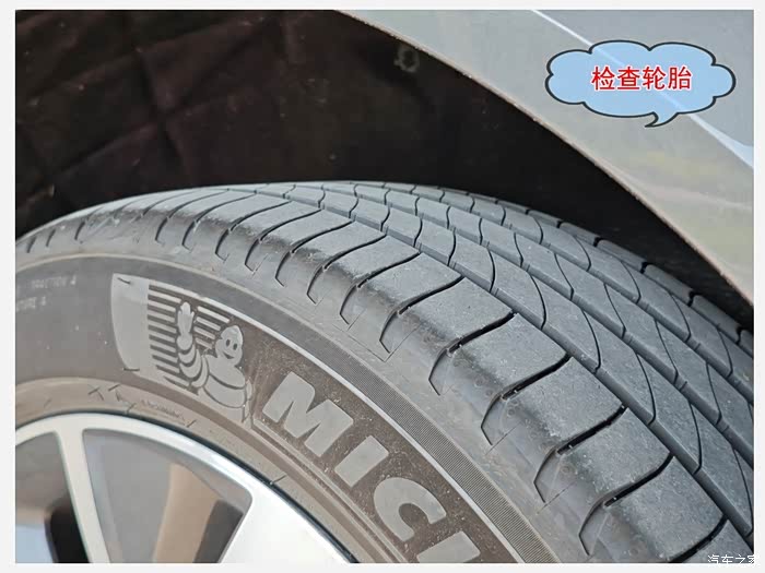

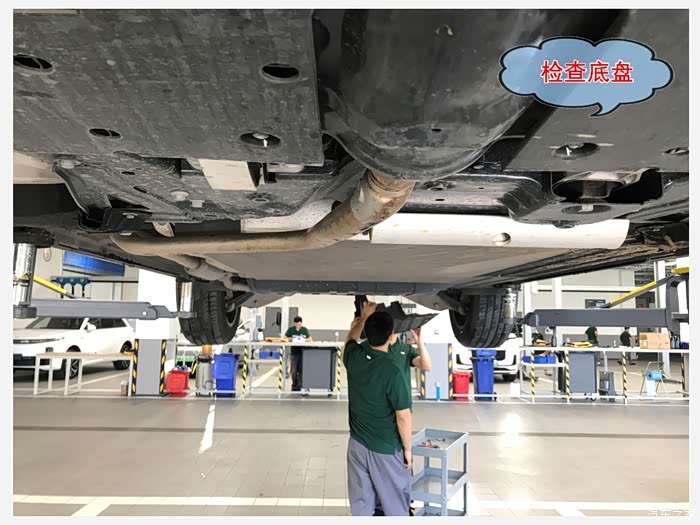

3、检查底盘以及轮胎、发动机舱情况
更换机油过程中,检查底盘磕碰情况,有松的螺丝拧紧。
检查轮胎老化、破损情况。
最后检查发动机舱,补充防冻液、补充刹车液以及玻璃水等。

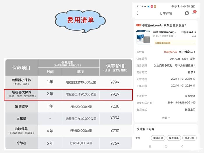

四、保养价格
本次增程器大保养价格为929元,包含人工费、材料费。为理想积分10:1兑换。
空调滤芯价格为41元,为京东自营购买的科德宝空调滤芯。
