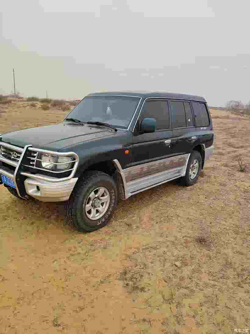

第三台精品豹子,可惜是两驱

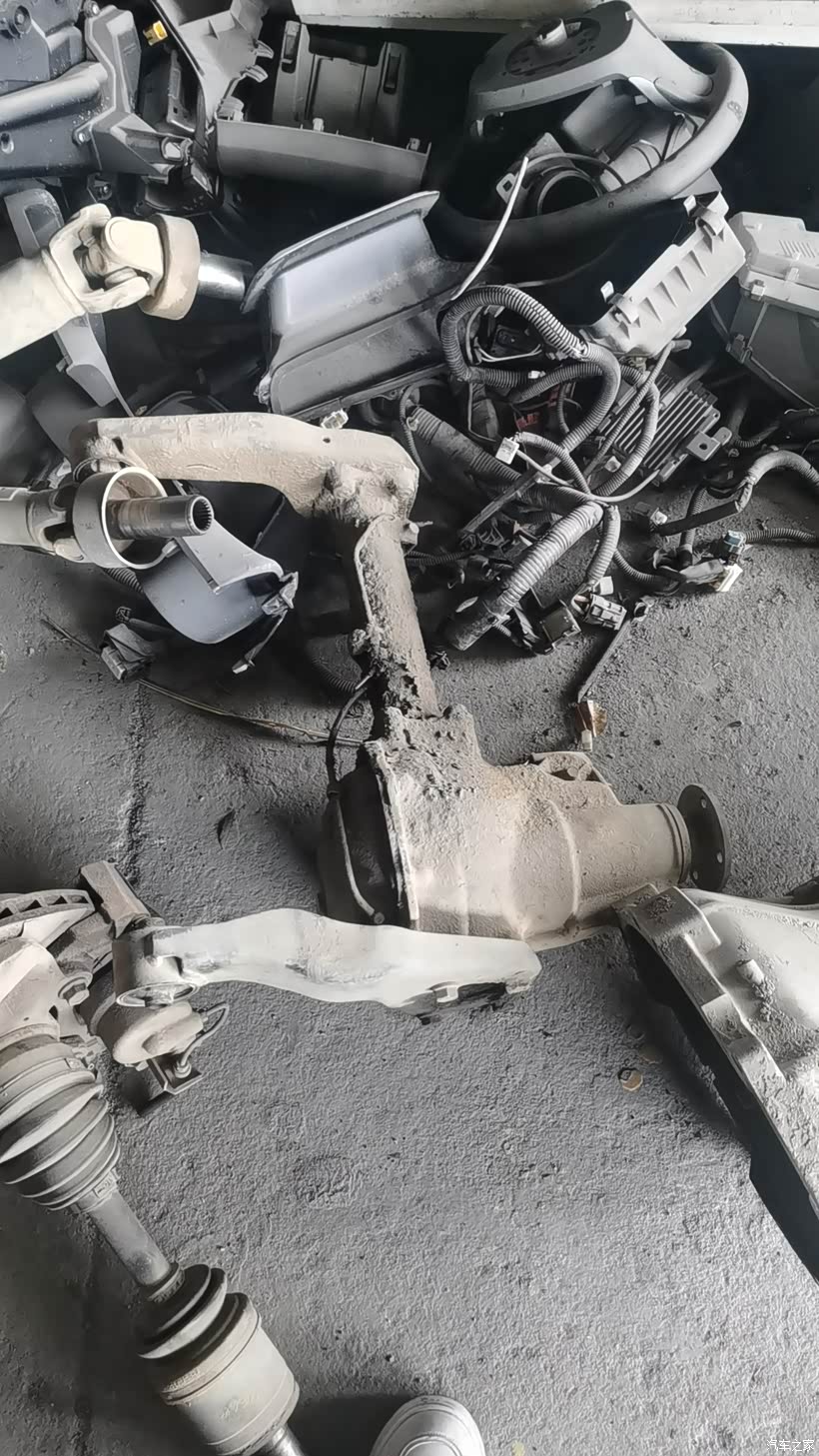

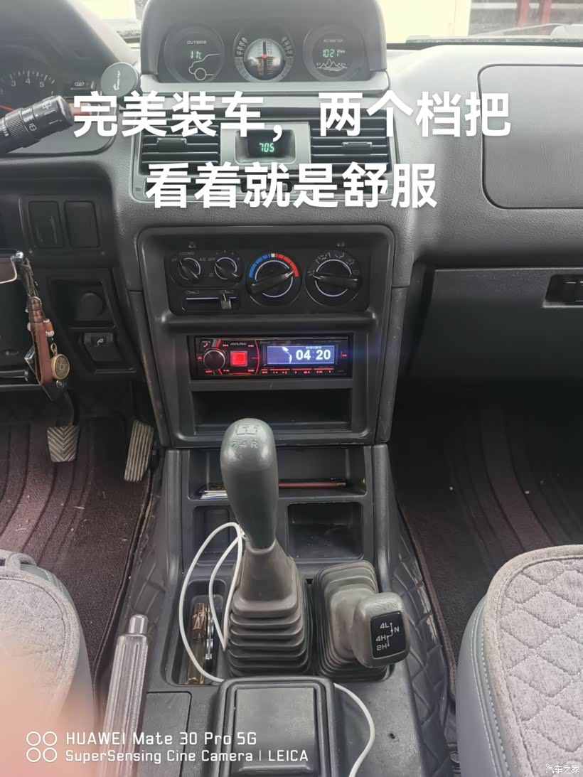

心心念念好久终于找了一套四驱拆车件
虽然成色不咋滴,好在装车效果还不错,也没有异响

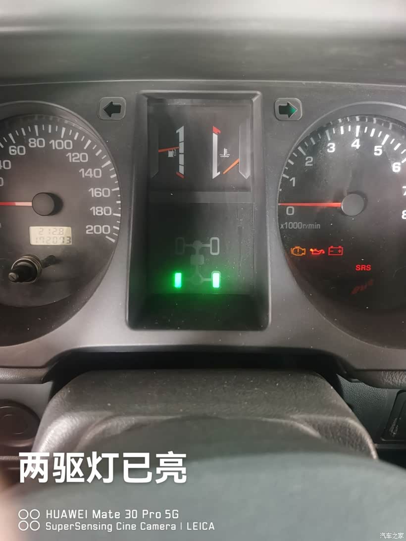

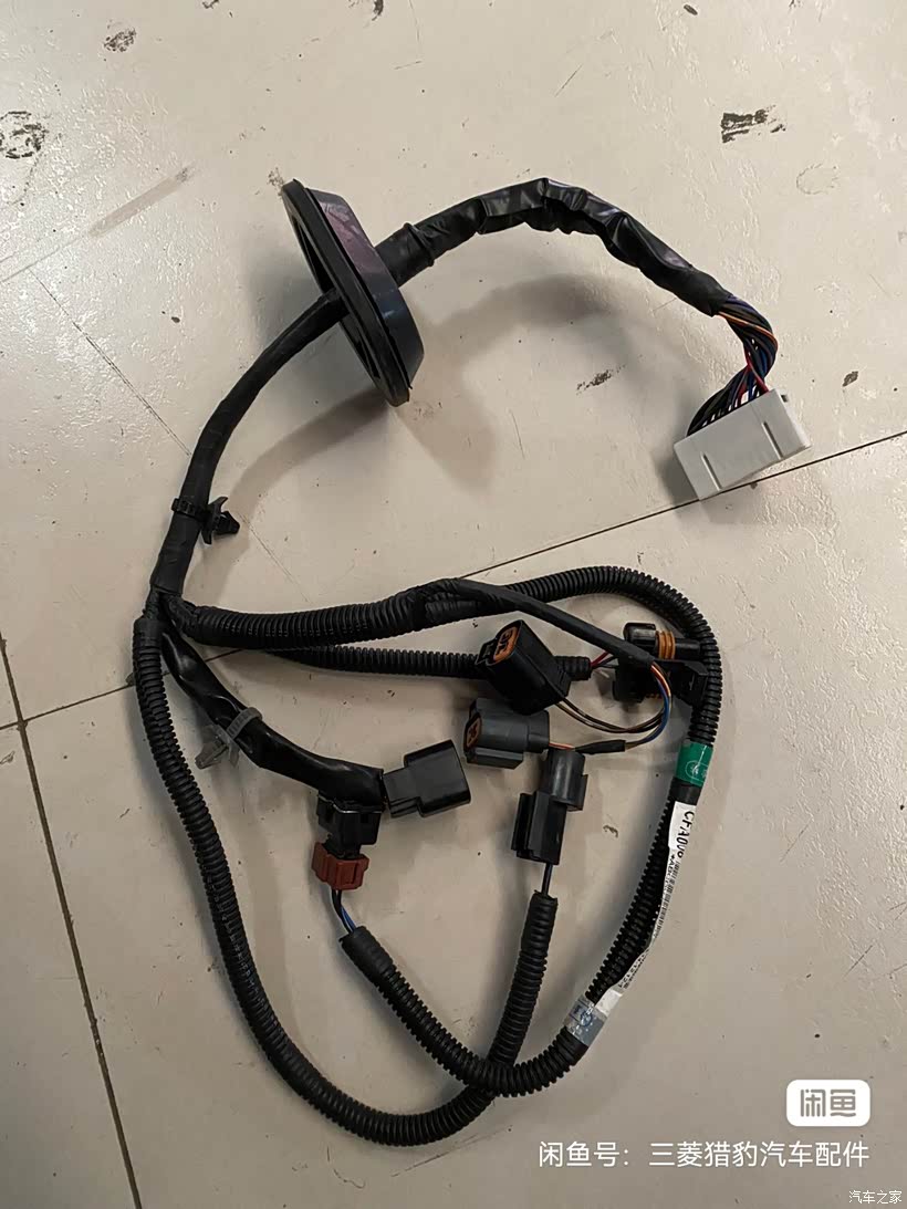

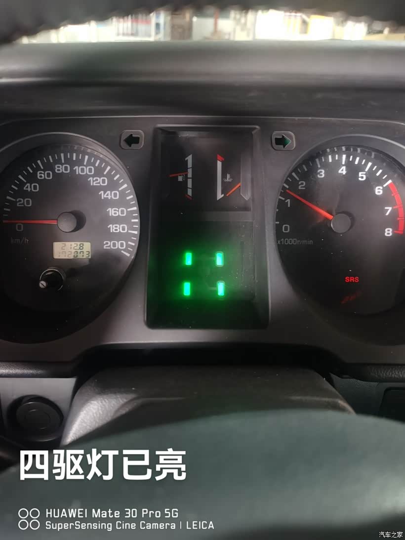

借的图,四驱灯要接亮就必须得有变速箱上这个线束,与原车直接对插,两驱的少几根线,拆的时候发现配件车的被剪了,后来又买了一付线束

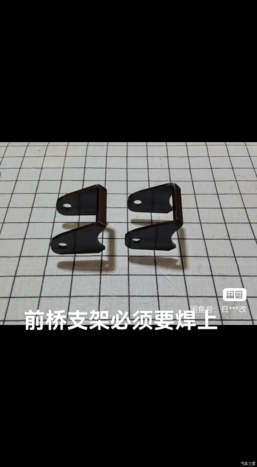

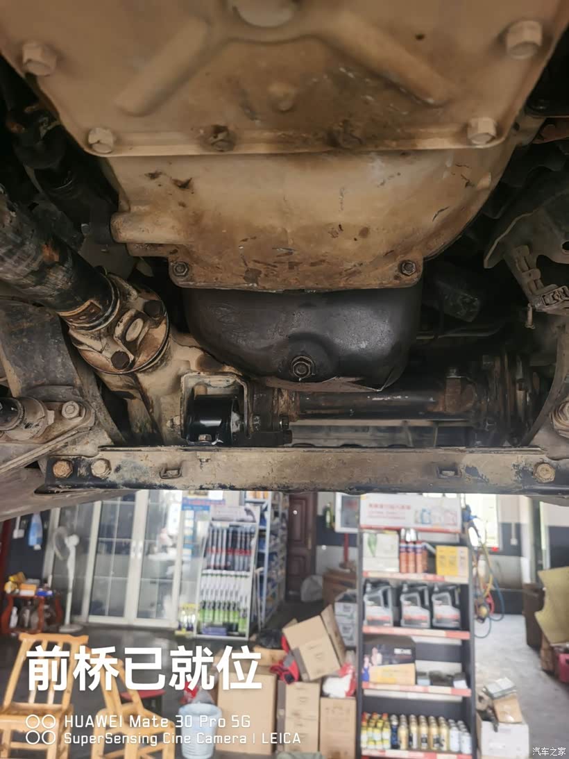

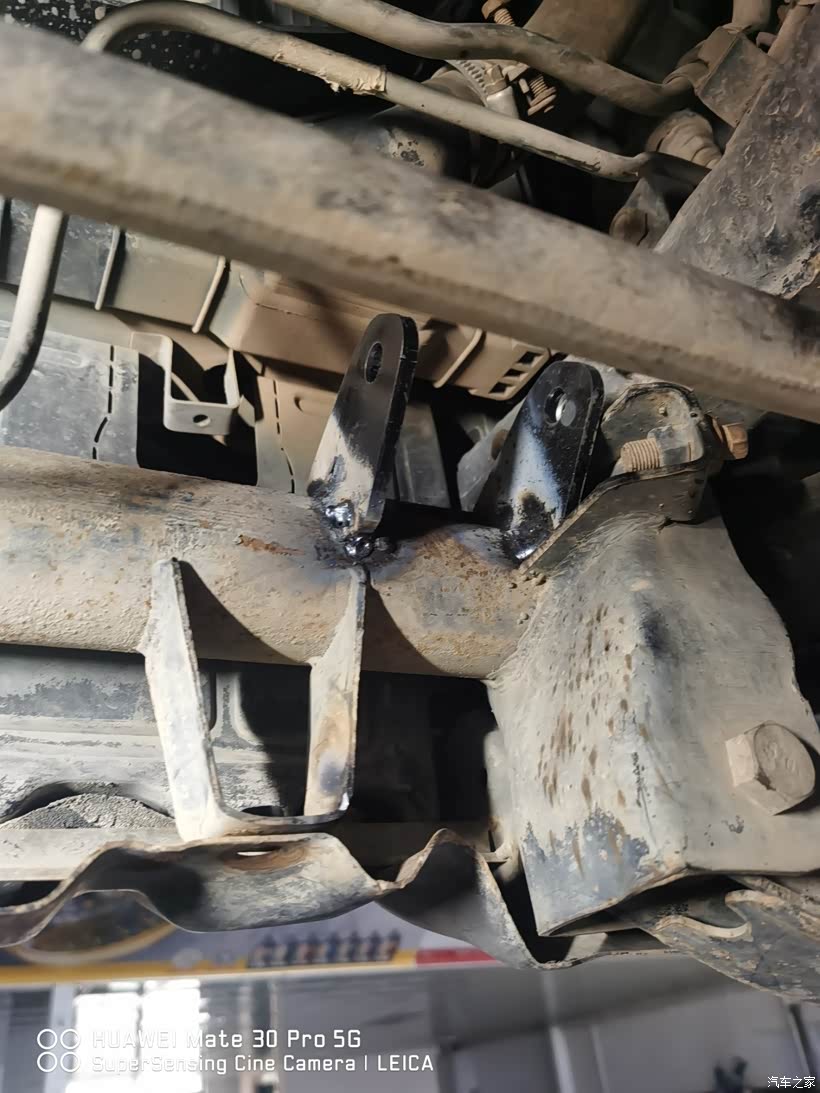

前桥支架,两驱的是没有的,所以需要买了焊接

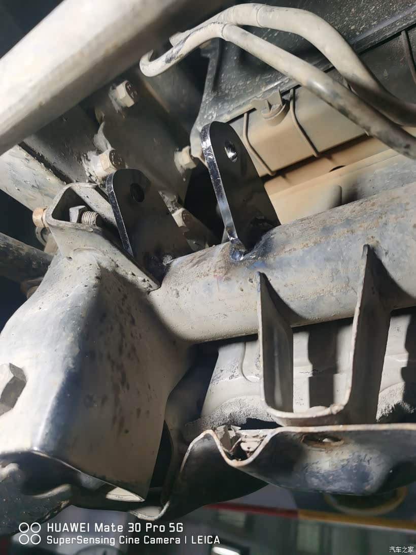

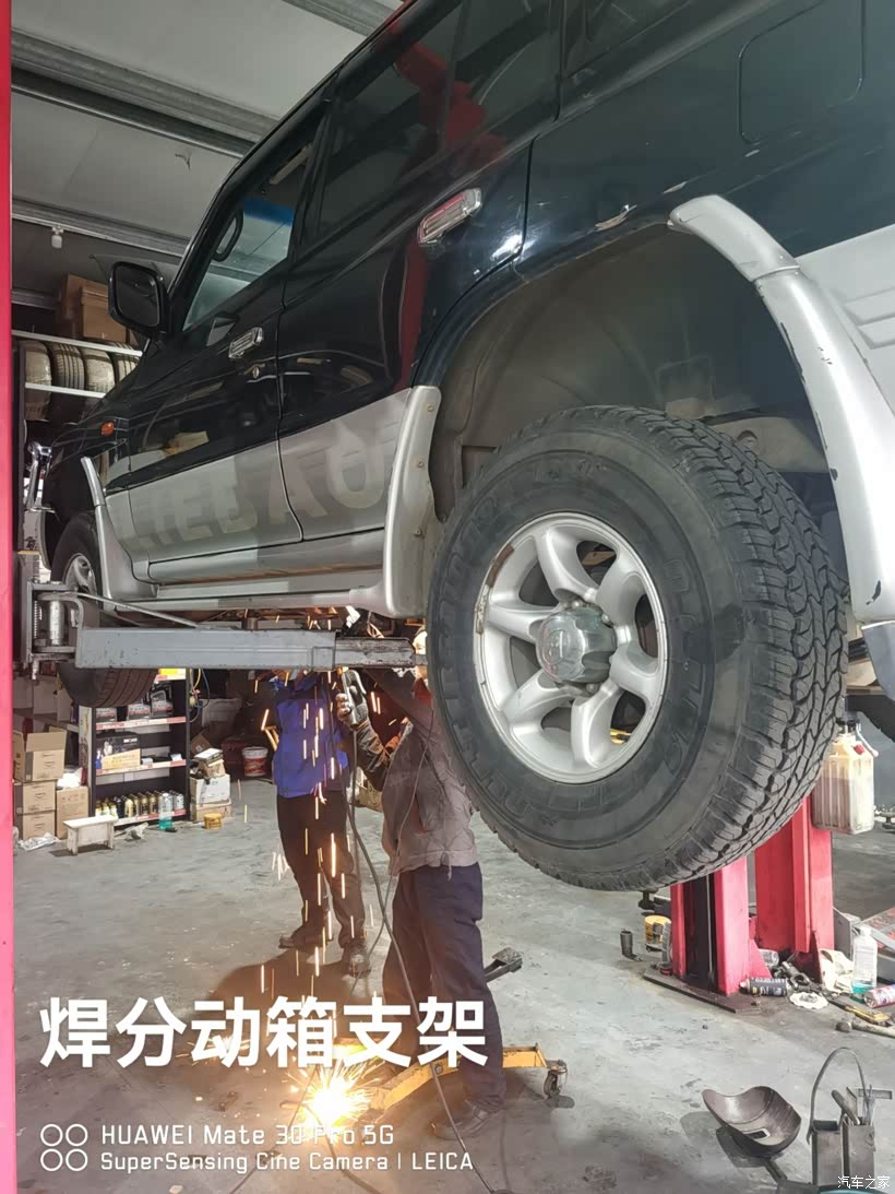

左边焊上去的样子,焊工水平就不说了
右边的前桥支架

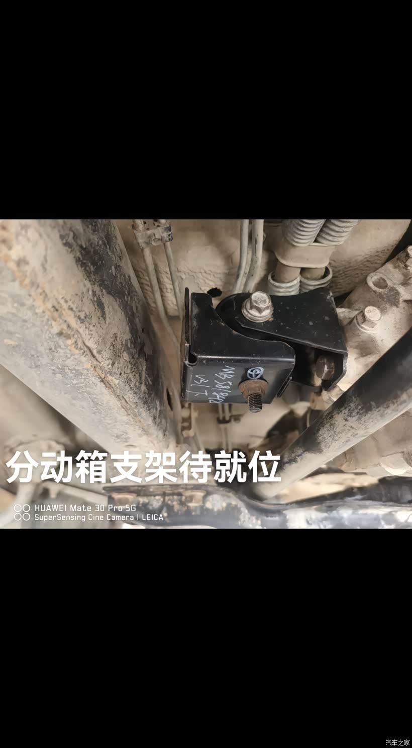

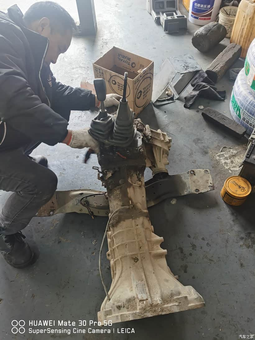

分动箱的辅助支架,两驱的原车也没有,需要焊接

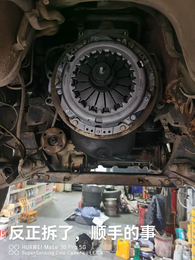

反正拆了,顺便把离合三件套也换了
开始装车了
有改装的朋友只要搞到拆车件,安装其实很简单。主要就是焊两个前桥支架和一个分动箱辅助支架,其次就是变速箱上的四驱线束和一个四驱继电器,继电器插头在录音机的后面。先跑几天试试看有没有问题,没有问题就去换油顺便把车台装上。今天就分享到这里,不喜勿喷

楼主请教一下,这俩支架在焊接的时候位置怎么找

修车的师傅会比对做个记号就行了
