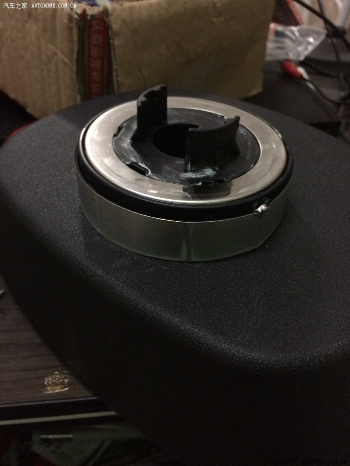

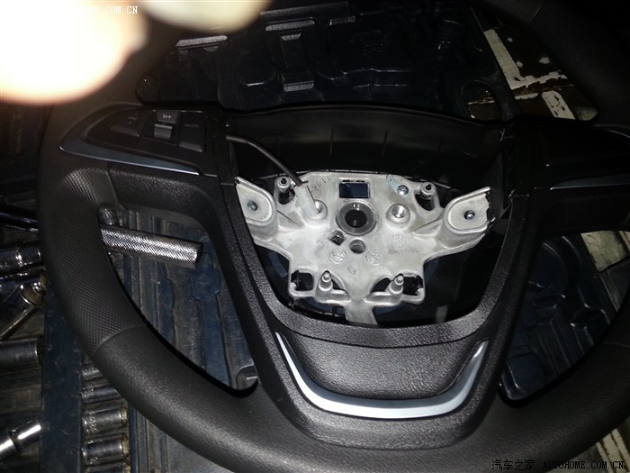

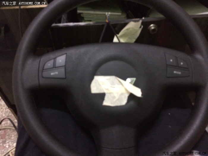

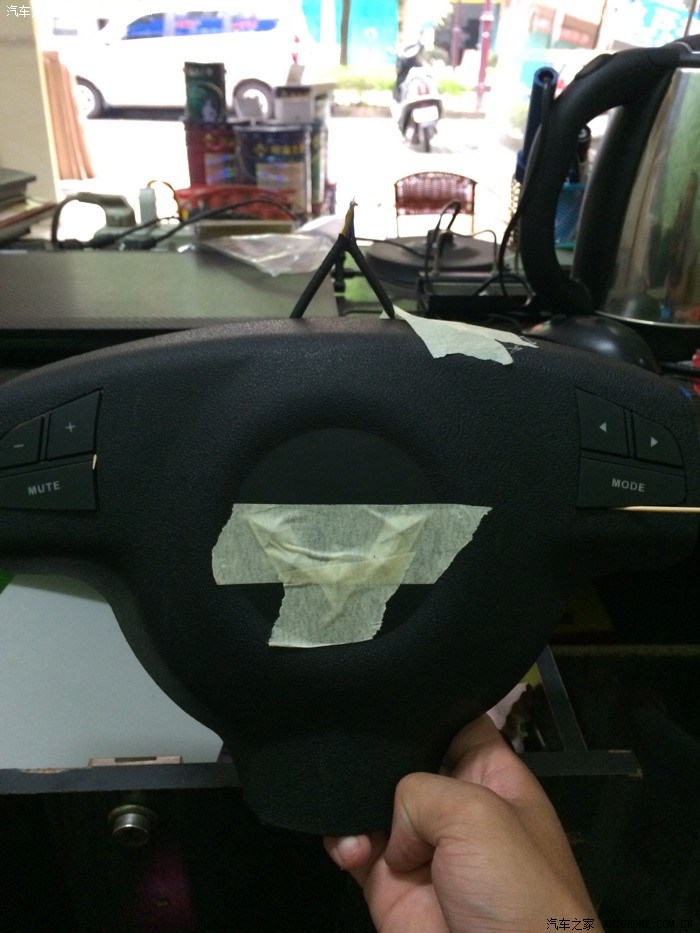

基本的很好拆 盖子一拉就出来

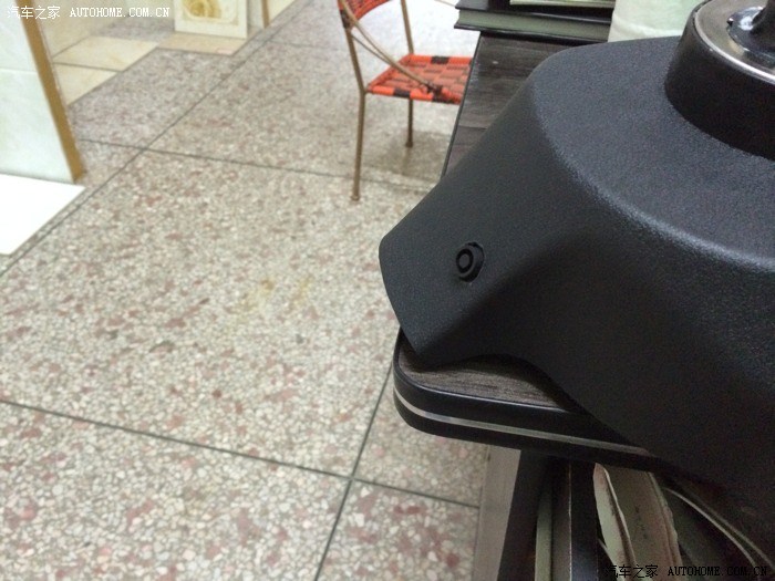

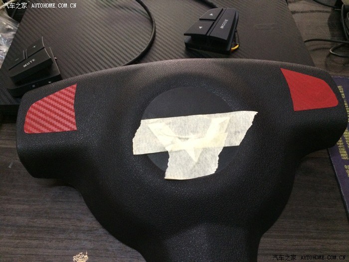

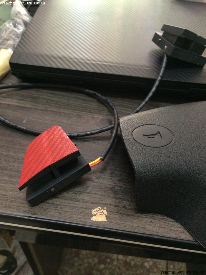

喇叭开关移到下面上面盖子要求美观简结
呵呵
不错吧

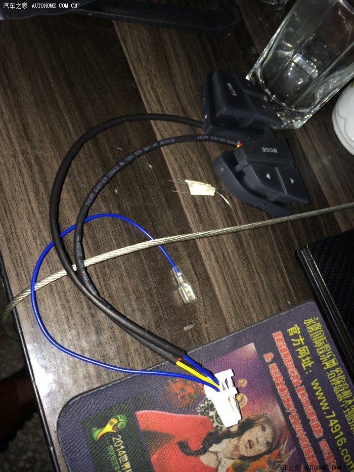

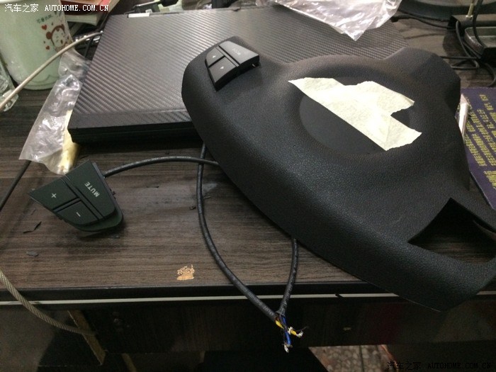

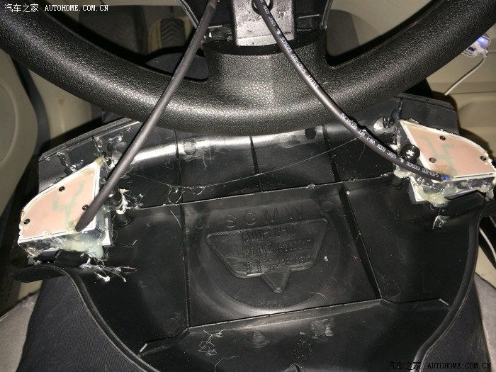

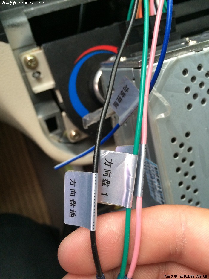

网上买的66元众泰的多功能按键

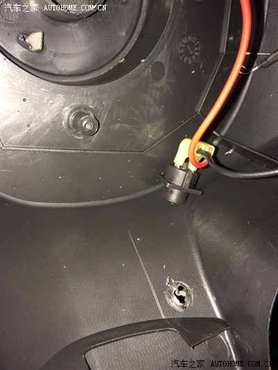

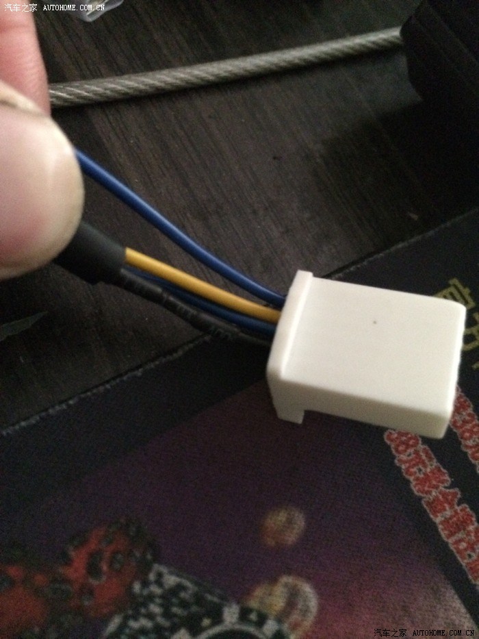

3线

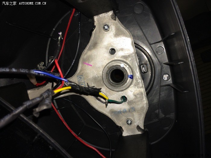

背后只有一根线还有是地线

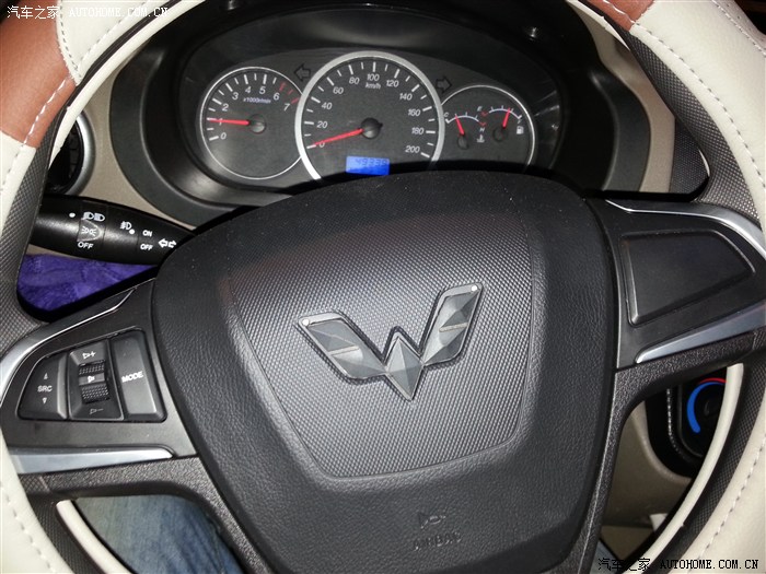

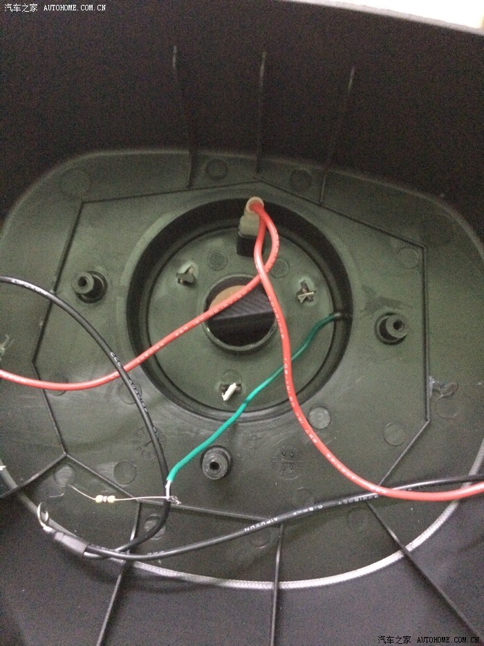

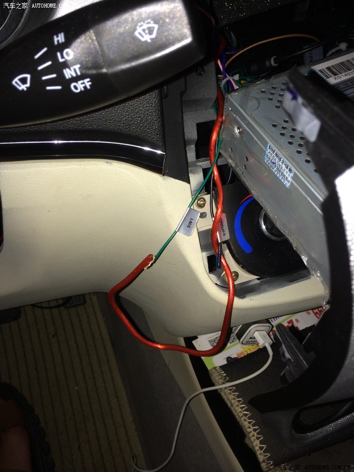

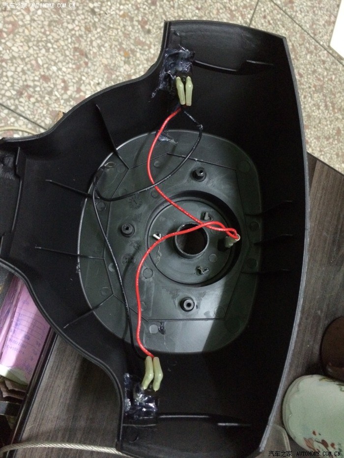

测试接地加一电阻接一个开关另一个不加电阻 学习啦按键全部学上 可是下一曲 是加大音量 其他按键完美 是什么问题呢 要不再加一个电阻 串联起来 没电阻啦明天去买几个大神门怎么接就差一个按键啦 我要完美完美

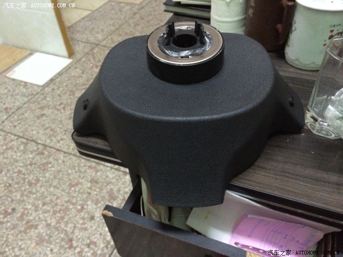

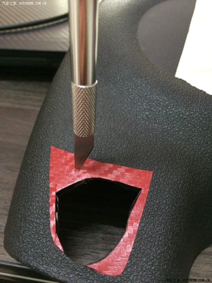

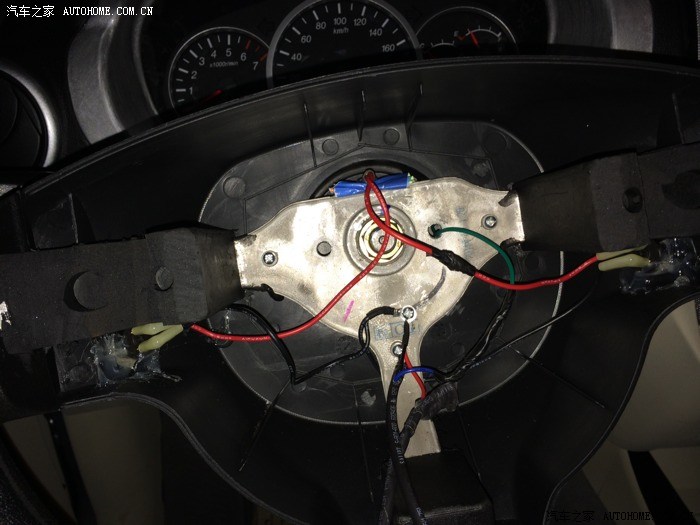

很好挖
嘻挖的不错吧

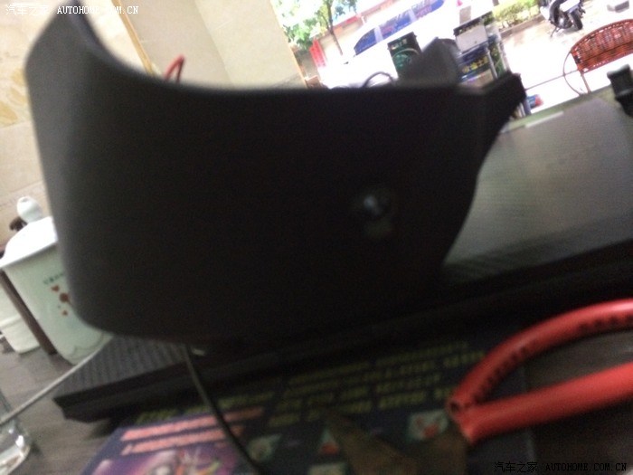

哈哈上胶水热熔胶
游丝自制
背面贴双面胶3m那种

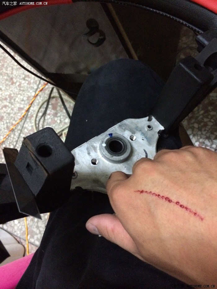

挖海绵合盖子 刀片短划到皮

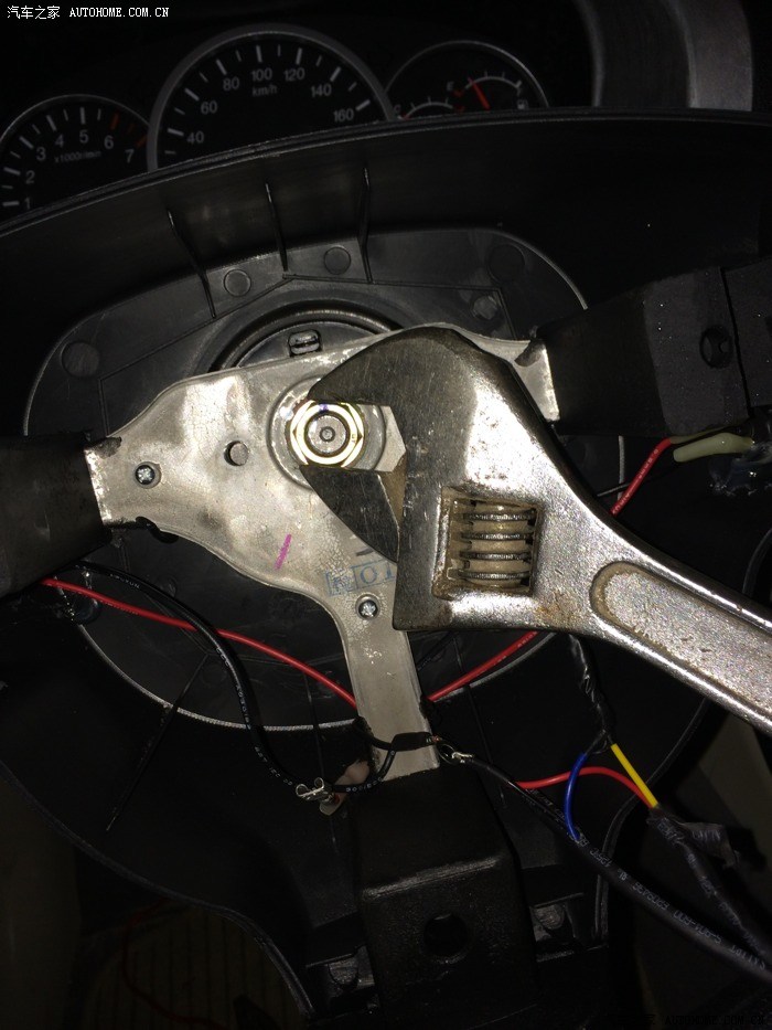

拉线

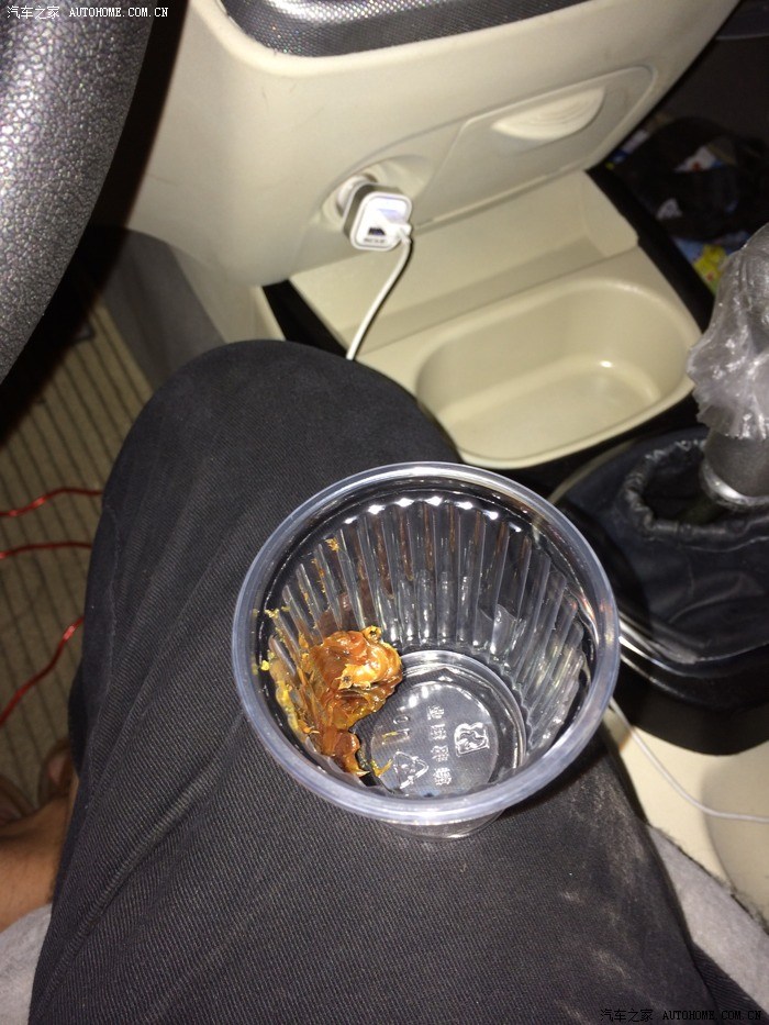

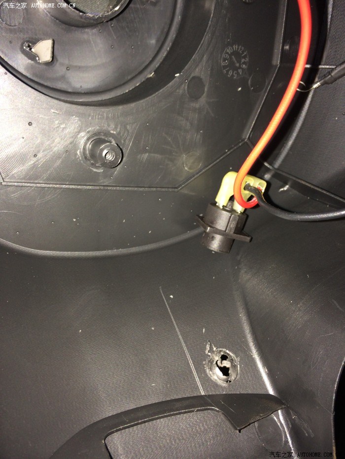

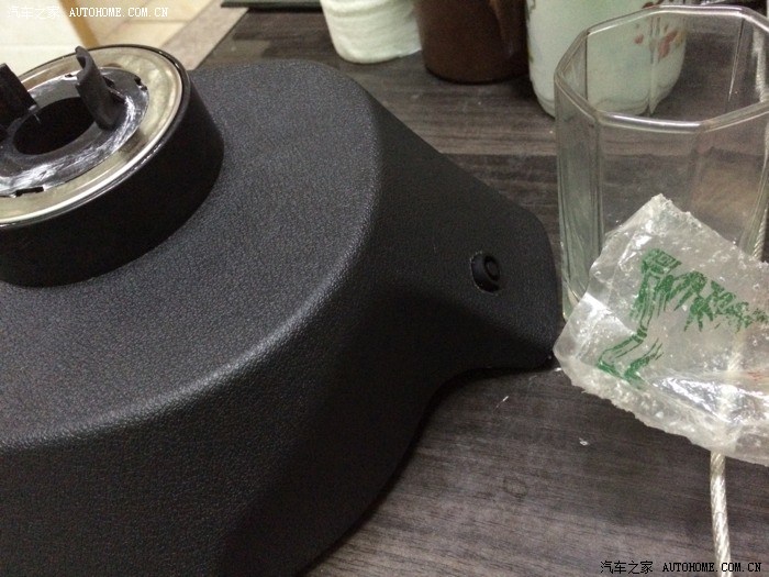

忘啦没打黄油又卸下打黄油
