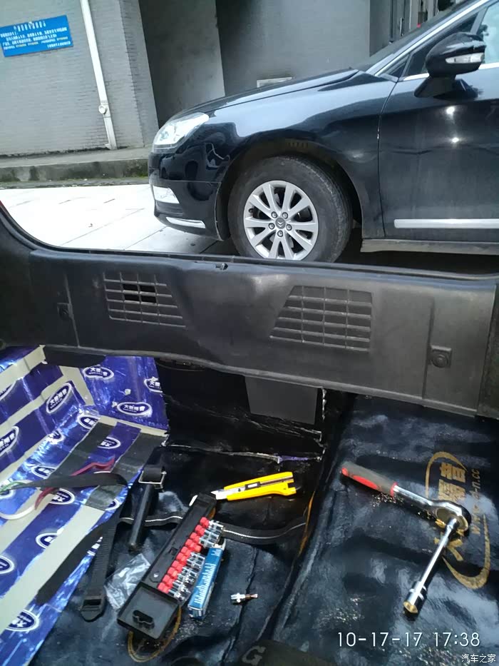

贴上止振垫

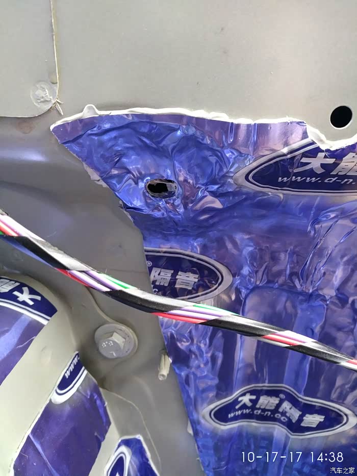

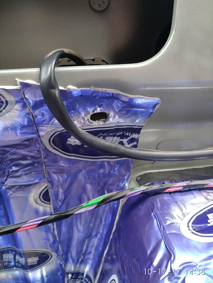

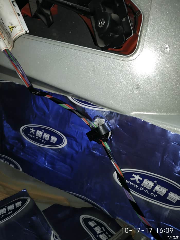

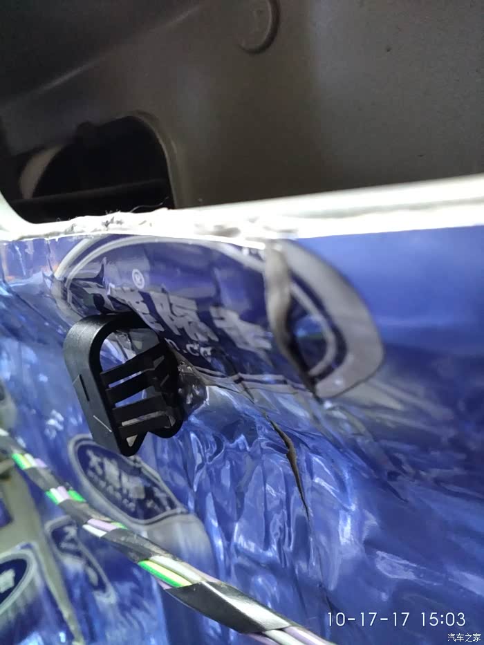

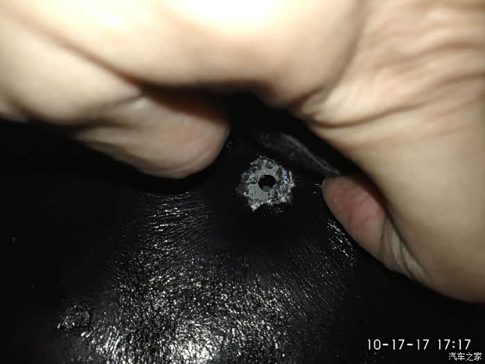

忘记打洞了,用平口起子,戳出来了,我的经验是最好还是把洞打大些,因为卡子比较短,厚了会顶住,不好固定。
中间的洞
另一边的洞

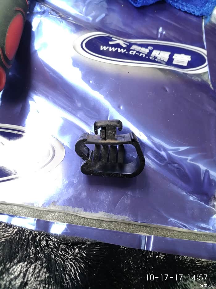

固定线的东西
插进洞中
转90度就可以了。止振垫要是厚了,是不容易插到位,也不容易转动的。
侧面看

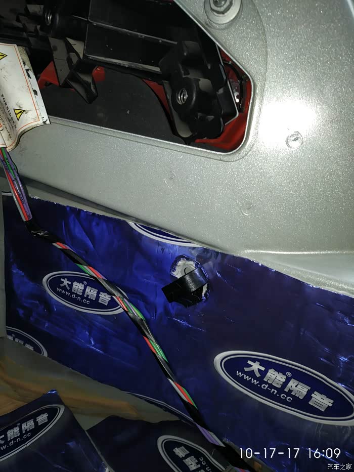

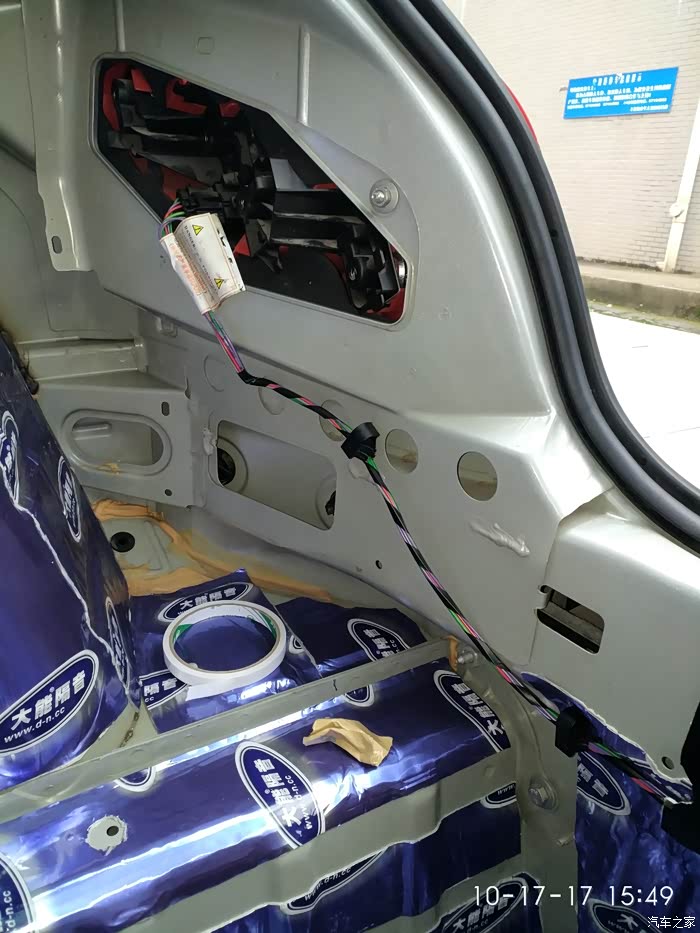

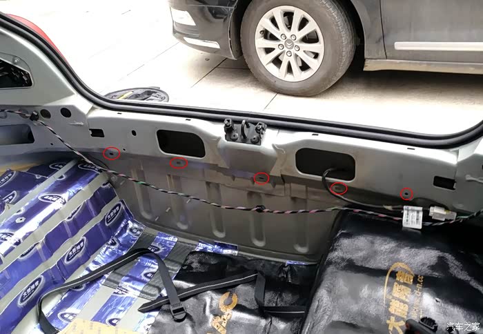

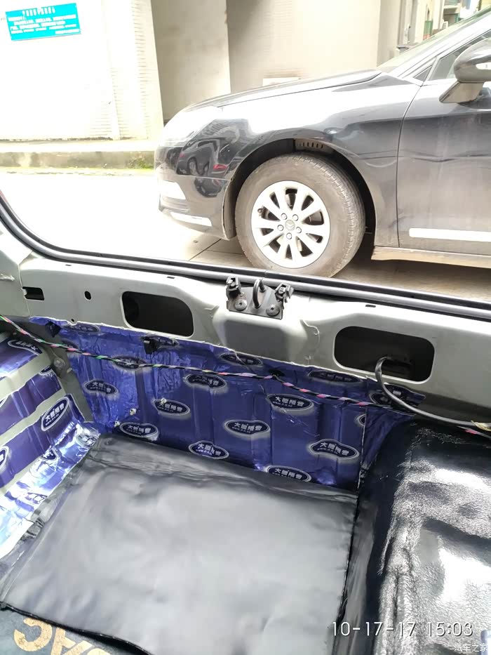

车左侧的后面也加上了止振垫,特意吧洞都封上了

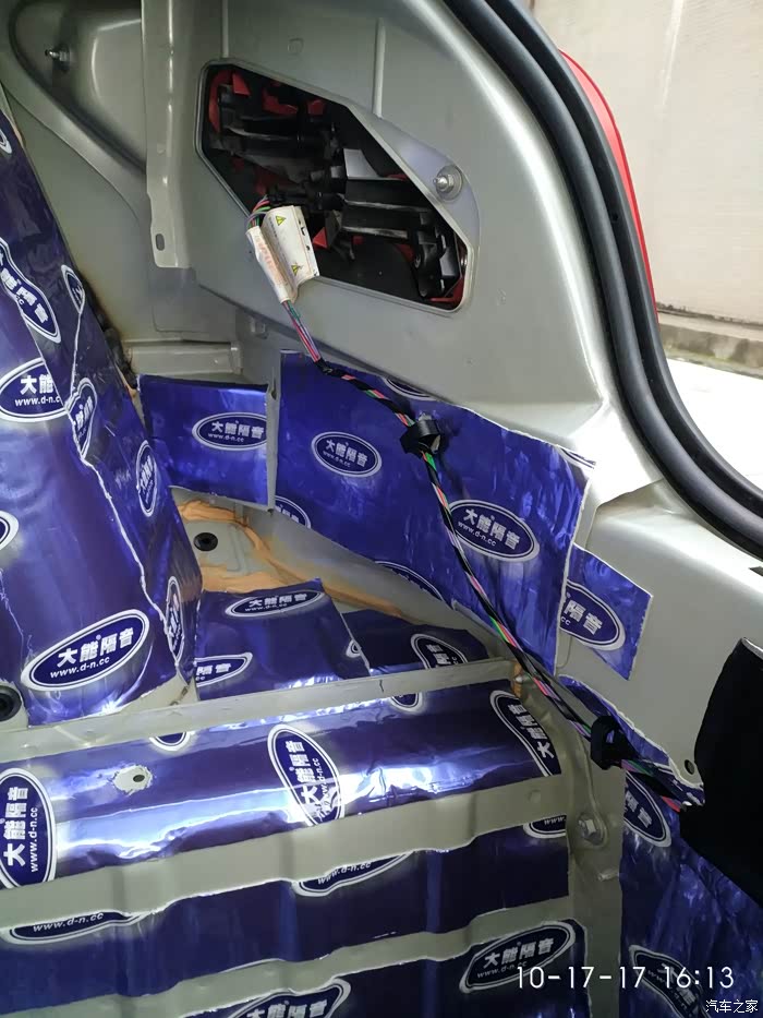

车右侧的后面也是
封上后,用起子把洞打大了些,固定线的东西容易插入。
转动90度后,将线放进去固定

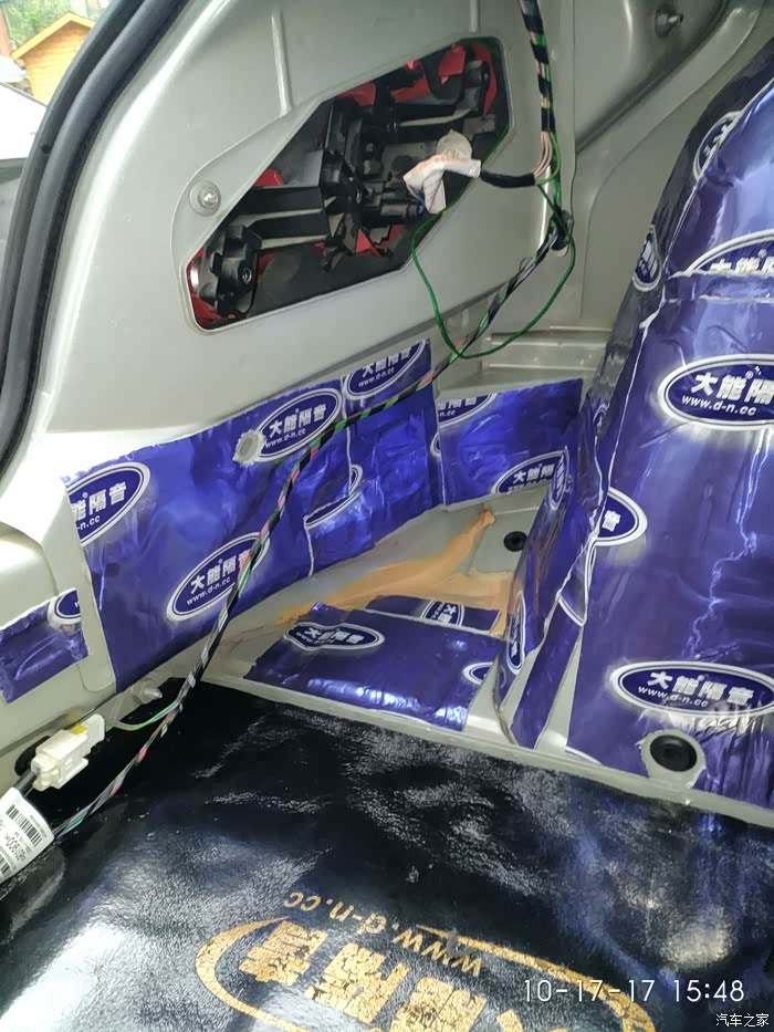

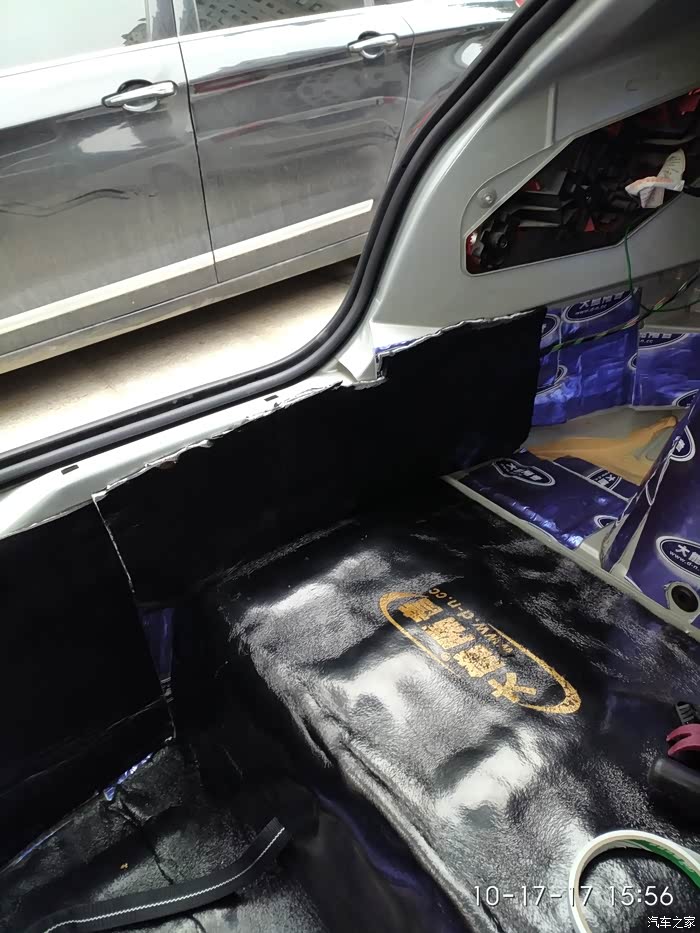

远看。
这样全部封闭后,试车时感觉多出了一种低频共振,目前怀疑是将洞全封闭后,导致的空腔共振。

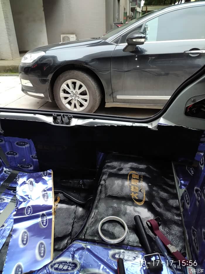

贴上
后面贴上

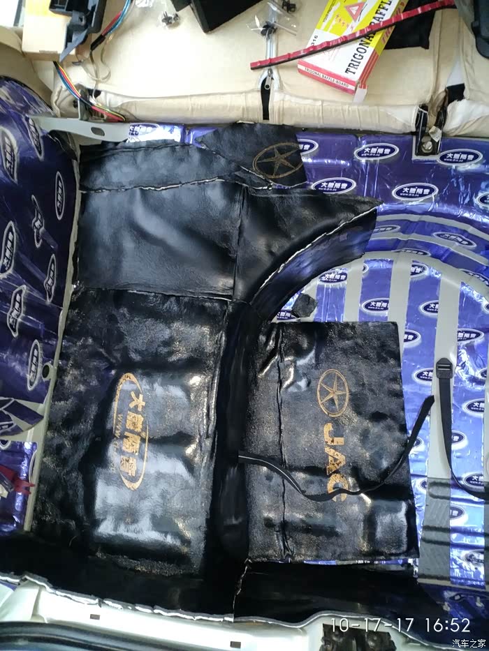

从后向前看,上面都贴满,下面空了点,两张已经用完了。
低频王的好处时,如果这个位置效果不是最好的,可以方便地撕下来,移到更好的位置

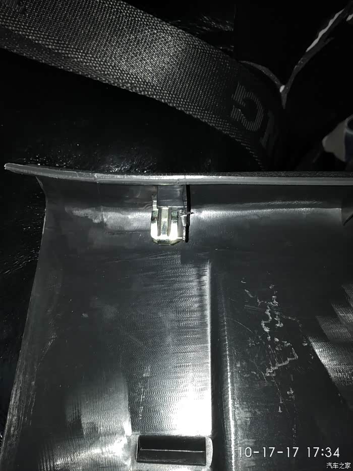

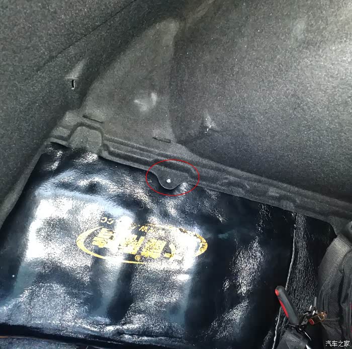

后塑料饰板,上部有四个金属卡子
金属卡子特写,用于固定的。
固定好了,但低频王太厚了,已经无法将卡子插到金属洞里,只能放在上面了。

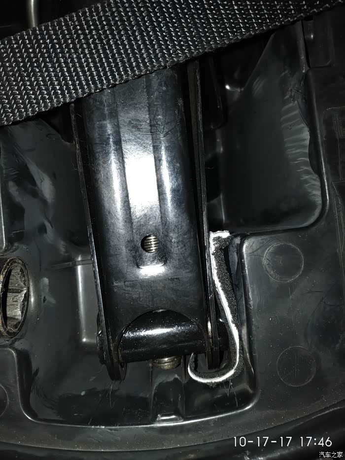

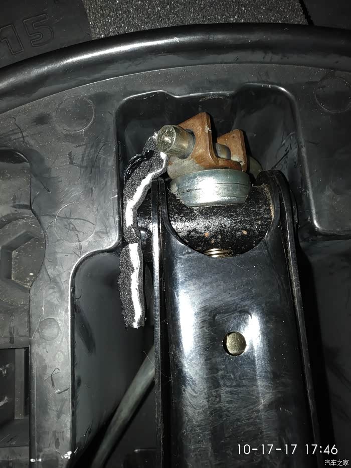

开车时,一直觉得过车子过坎时,后备箱哪里有轻微的响动,这次把备箱全拆了,也没发现有松动的地方,只好试试把用剩下的低频王塞紧。
用剩下的低频王塞紧。
固定好了,用手摇,一点声音也没有了。
