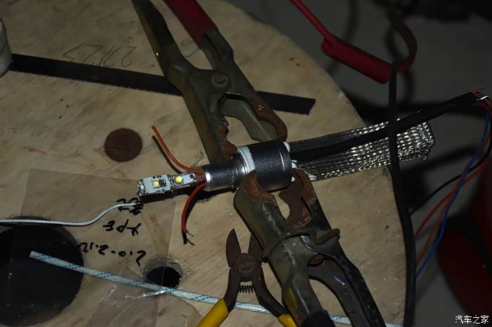

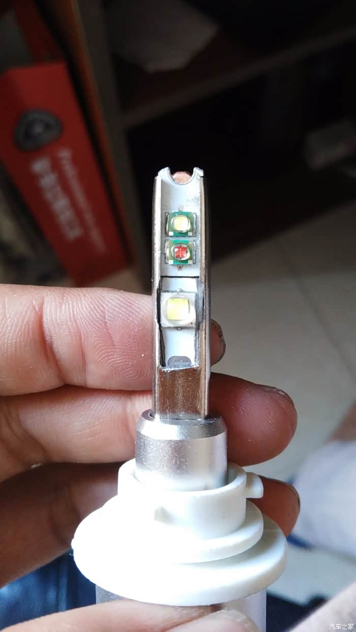

这基本就是一个灯的基本东西了。

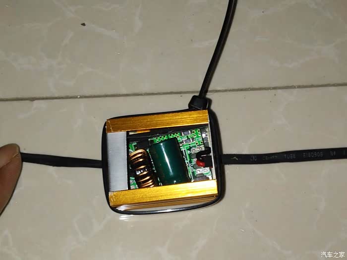

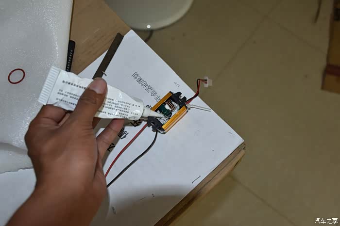

网上买的半成品,输出2A电流,远光辅助灯的驱动电源,功率14W。

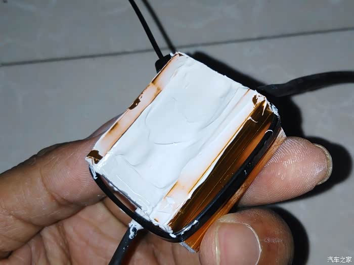

封胶,防水用。
现在算是成品了。

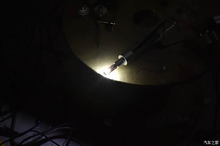

35WH8卤素灯泡,量焦点。
这个是灯的测试用的。焦点是在远光辅助灯的位置

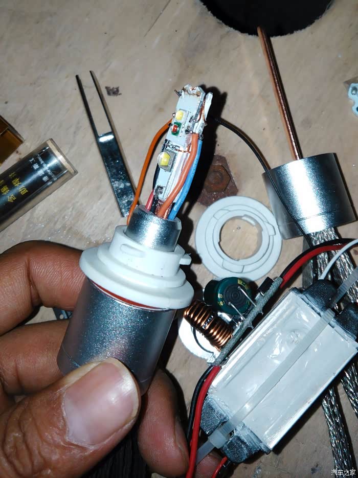

这个就是独特的大灯灯泡,一个灯泡,一对日行灯/转向灯驱动,一对远光辅助灯驱动。从左到右分别是灯泡、日行灯/转向灯驱动、远光辅助灯驱动、辅助灯驱动、日行灯/转向灯驱动。
本来是可以做成这样子好看的,就是少了一些耐心。如果能开模做一块铜基板,会比这个更加好看,更加美观。直接可以做成商品。但是开模费是昂贵的,铜基CAD图我都画好了。

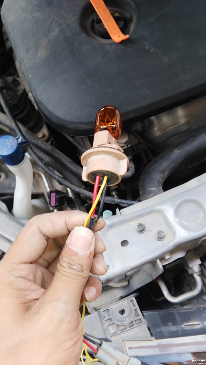

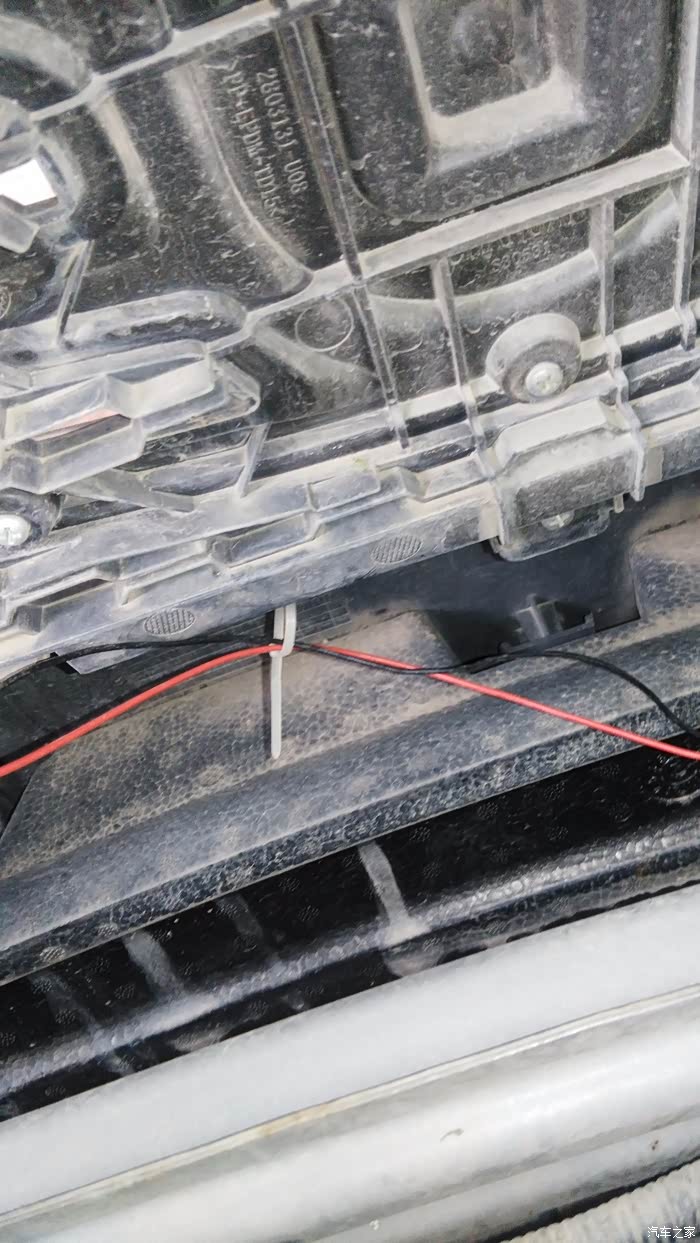

转向灯泡取电
头头接多一条线出来。
 这个是接好线的,不会进水。

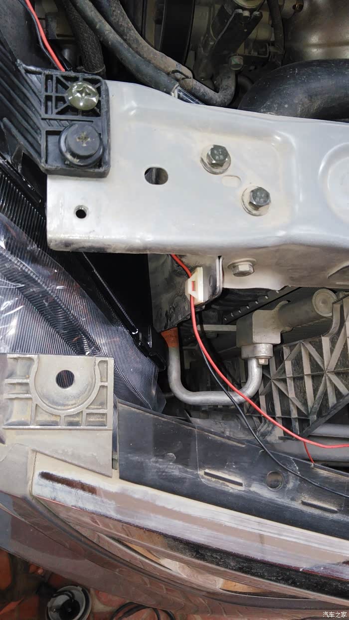

可以这样,就不用拆保险杠了。
布线
固定各驱动器
在这个大灯这个位置,防水,也好粘
接线

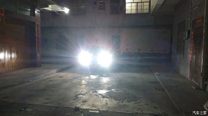

旁晚测试远光辅助灯亮度。(特别说明没有开远光和近光灯,有透镜的那个H7没有开。)

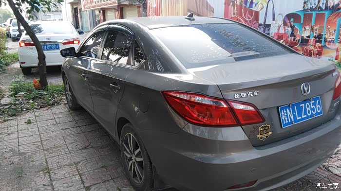

来个车尾收尾。
