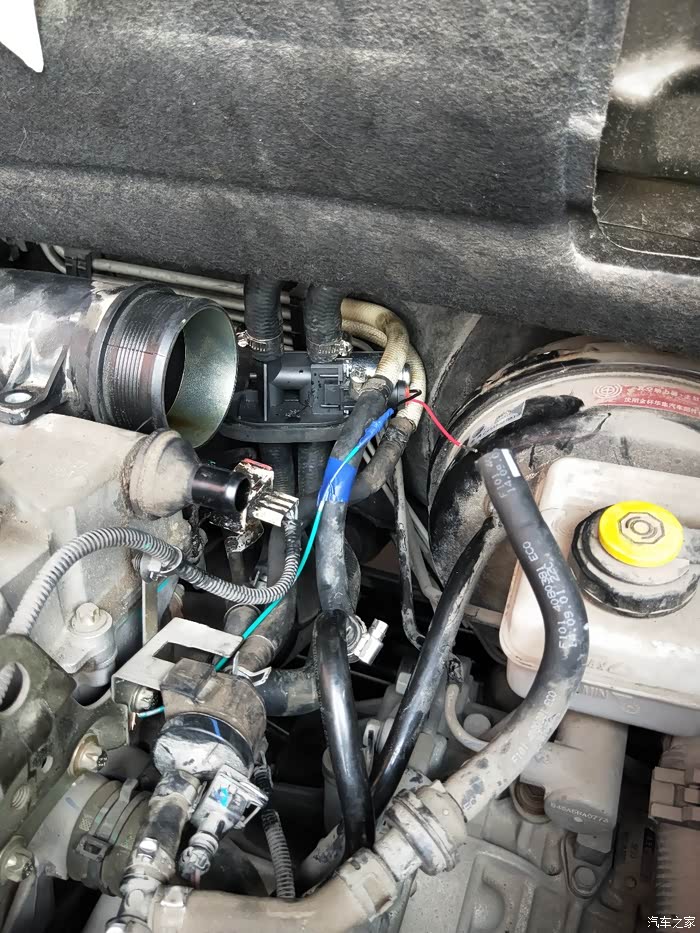

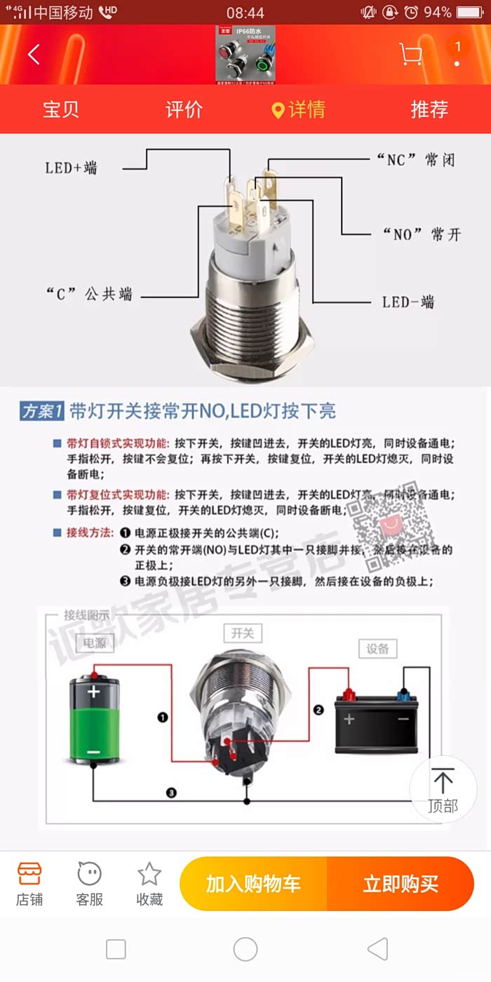

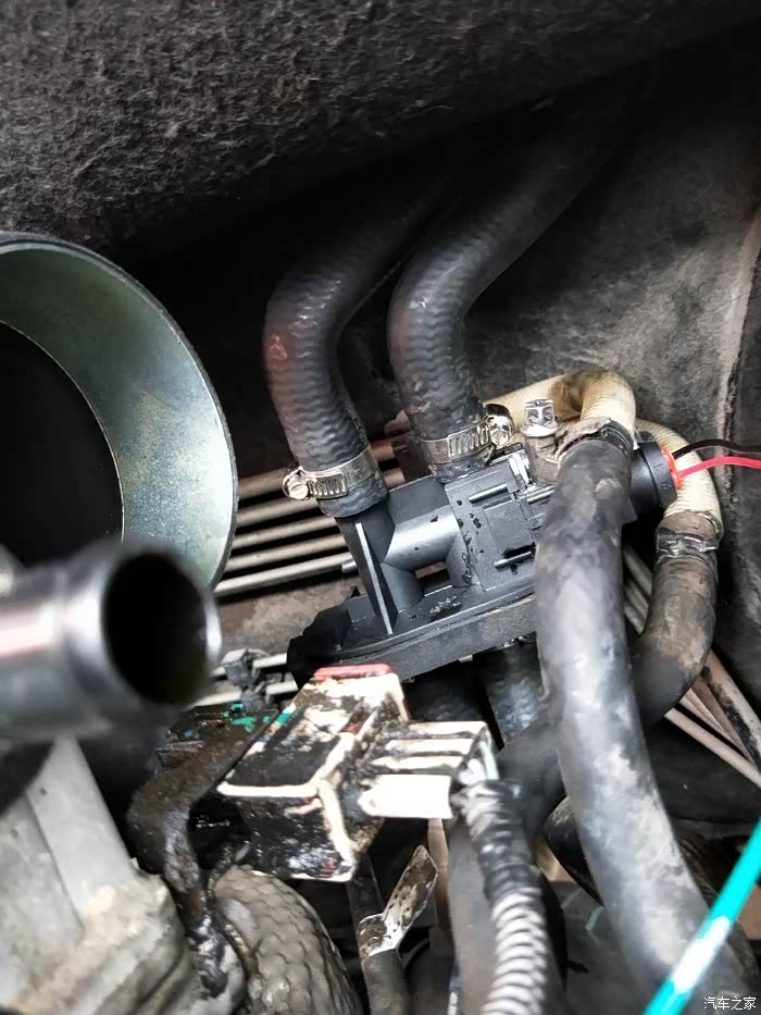

     先买了个嘉年华电磁四通阀带连接线的,又买了个圆形带LED灯的电源开关,今天送修理厂改了。安装的时候先把进气管卸了,把两根水管剪断,电磁四通阀按阀体上的箭头朝上的位置安装,进水管在阀体电机的这边,电机上的电源接头应该朝外,接上四根水管后阀体部分就好了。

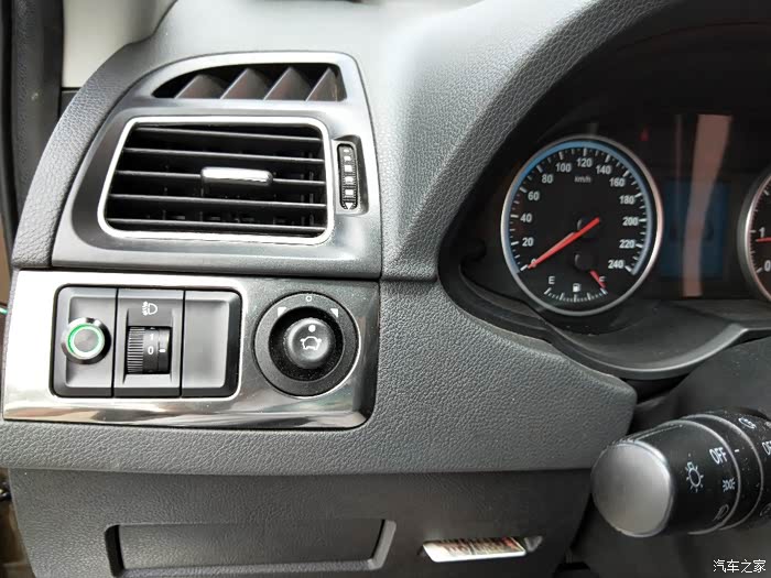

      接下来接控制电磁阀的开关,电磁阀是通电关闭暖风的水流,断电恢复。我让师傅把开关接在调整大灯高低旁边的备用按键上(在按键上打洞塞圆形开关),从开关从保险盒接电再连电磁阀就大功告成了。

四通阀的位置
四通阀负极搭铁
安装控制按钮
按钮按下,发绿色荧光,代表电磁阀通电进入夏天模式
