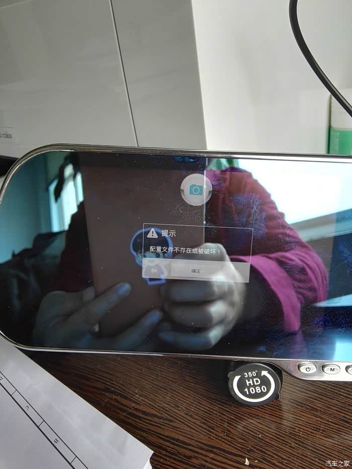

刚好用了半年的凌度HS900导航一体机,前两天把TF卡里录像导出来看了下,结果直接插拔TF卡到电脑,导致TF卡需要格式化后才能使用。然后插到导航里也不能读到卡。车里没电脑,就看看导航一体机应该有格式化卡的功能啊,就直接用那个格式化了TF卡,结果格式化完就悲剧了,卡能正常用了,但是导航软件的地图数据包不见了,这是怎样删掉数据包的啊?数据包是安装在凌度自带内存里的,还是没搞明白怎么删除的。只好下载个数据包自己装了!2015年冬季版的,百度盘里,需要的车友们,可私我发链接哦。

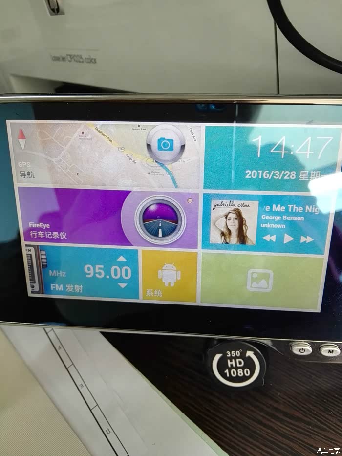

凌度HS900一体机主界面

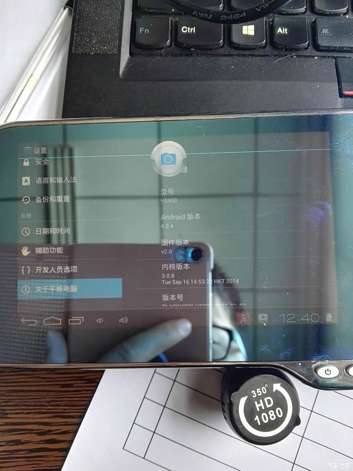

凌度固件版本号、安卓系统版本号

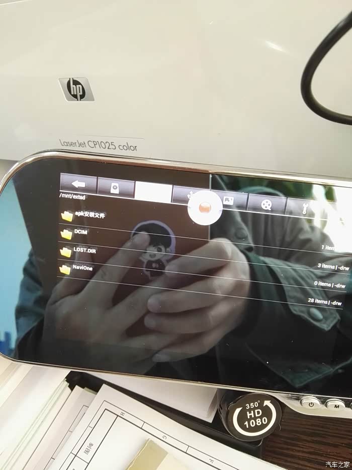

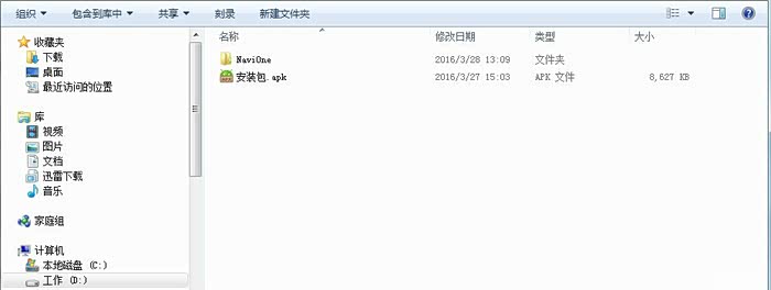

1、地图文件复制到TF卡

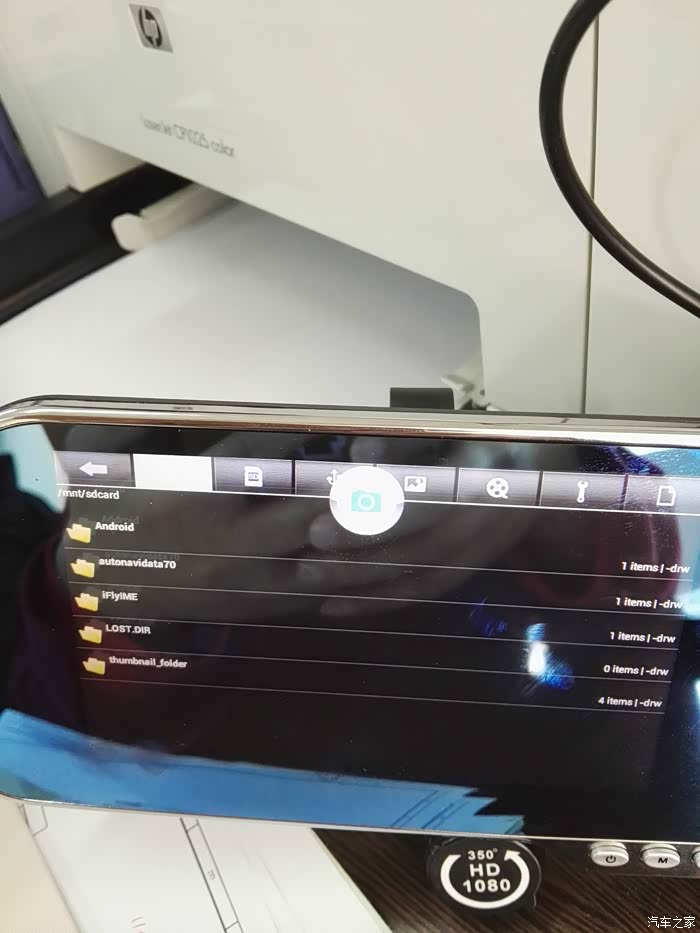

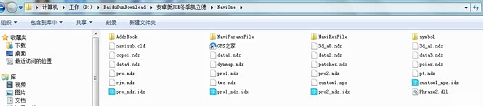

2、NaviOne文件夹里的文件列表

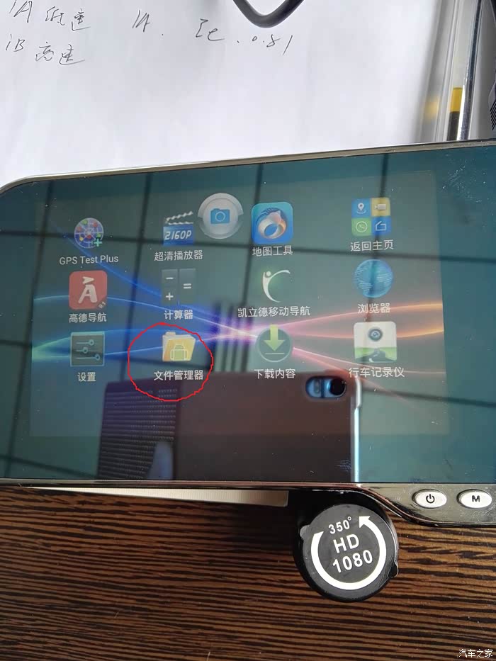

3、文件管理器
4、文件管理器内删除硬盘原NaviOne文件夹

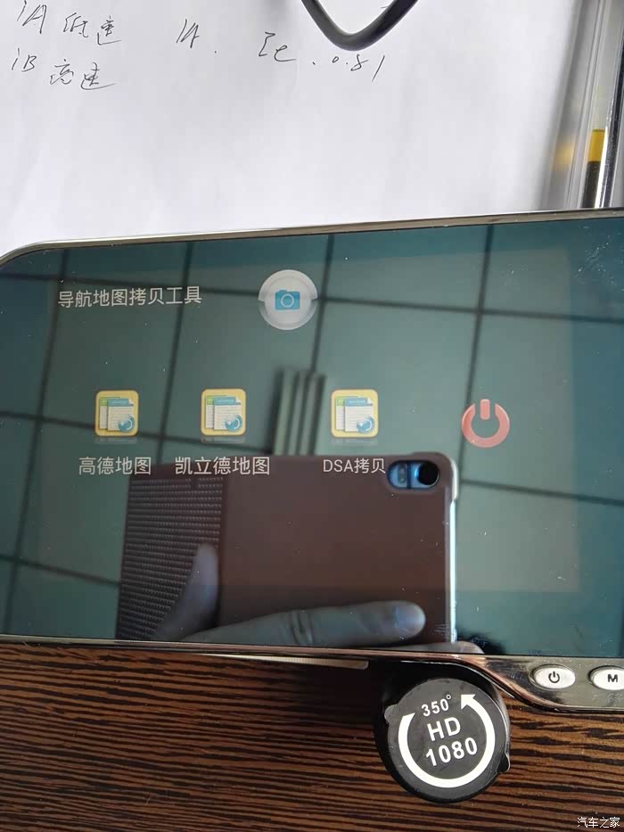

5、地图工具

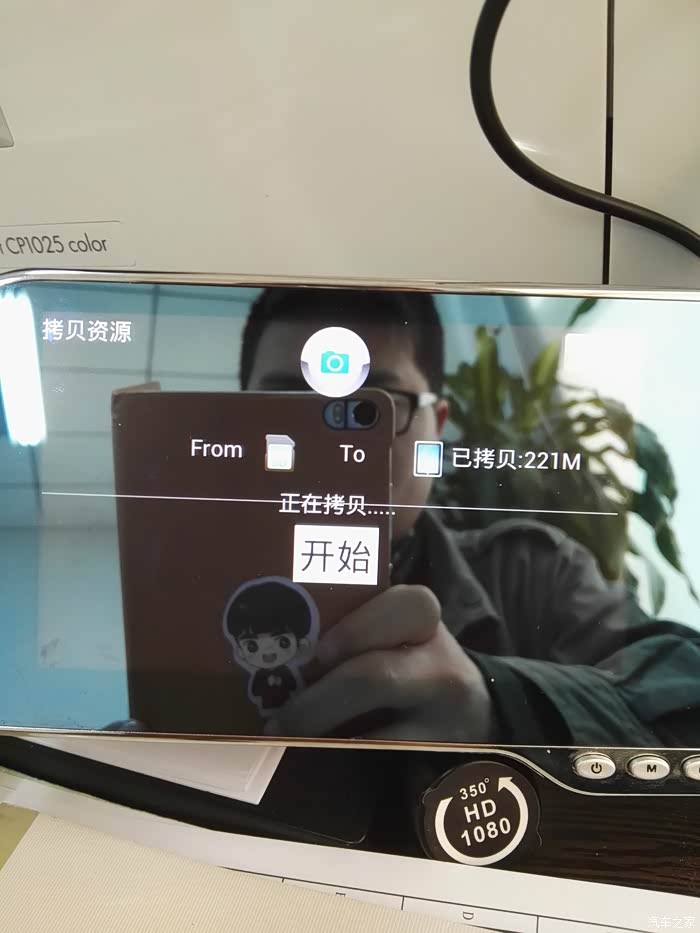

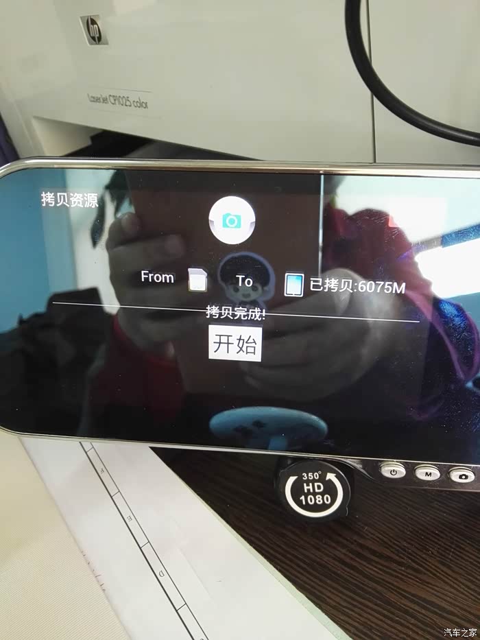

6、拷贝资源,凯立德
7、开始拷贝需20分钟左右
8、拷贝完成,6075M啊!历时14分钟

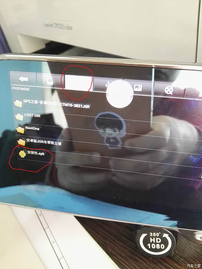

9、回到文件管理器,安装TF卡内安装包apk文件

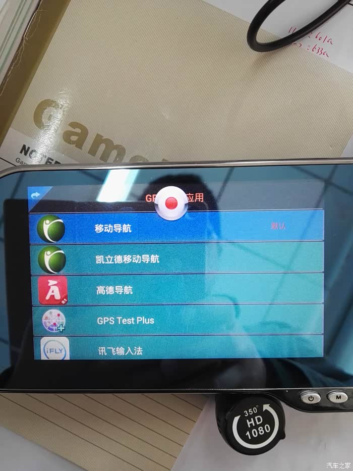

10、长按主桌面导航画面,设置新程序与桌面按键链接
11、长按桌面导航后出现该画面,再长按新凯立德,设置为默认程序

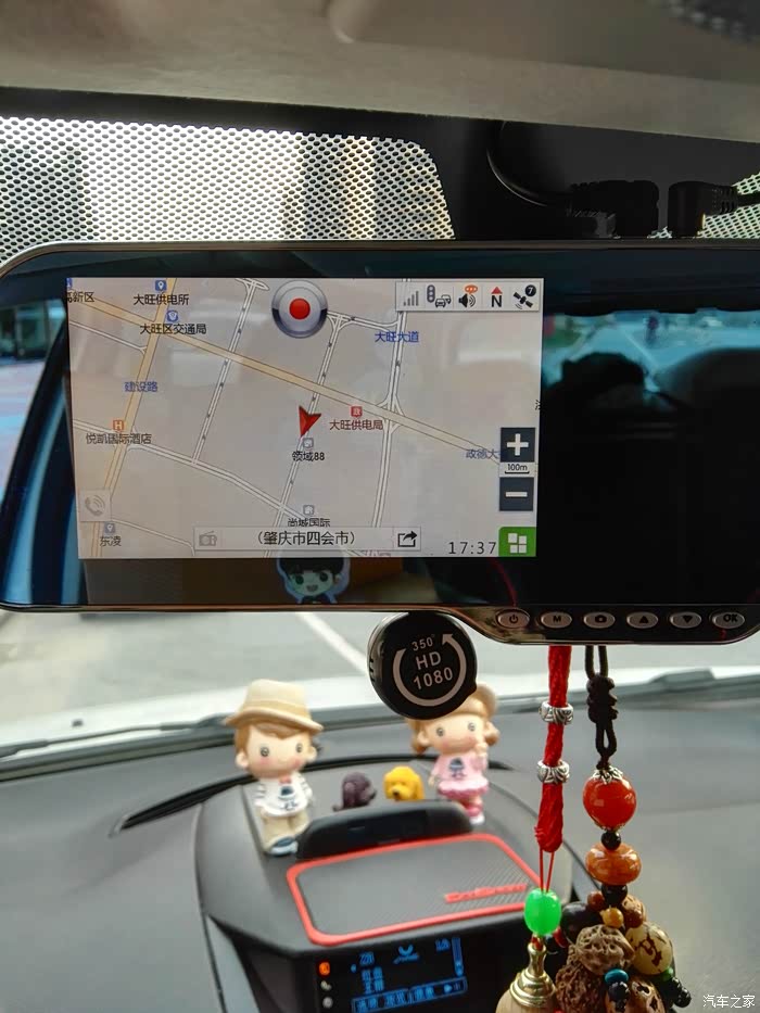

12、试运行新导航程序,搜星正常

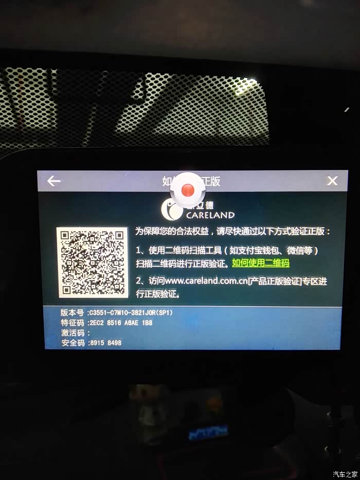

13、更新后的凯立德版本确认

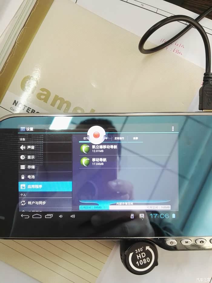

14、删除原导航,进入系统设置,应用程序管理,删除原程序

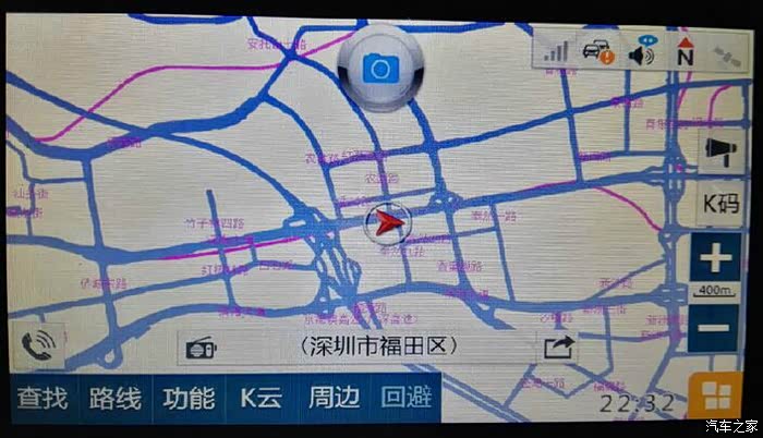

地图包太大了,导致正常步骤升级后,导航界面变成这样了,道路和文字变成最原始的画面。这是因为导航机器内存不足造成的,研究了一晚上,请教了GPS论坛里的人,原来凯立德NaviOne文件夹可以瘦身的。把3D功能的那个文件用WinRAR软件删除里面没用的几个大文件,就OK了,具体操作请看下面的问题5。

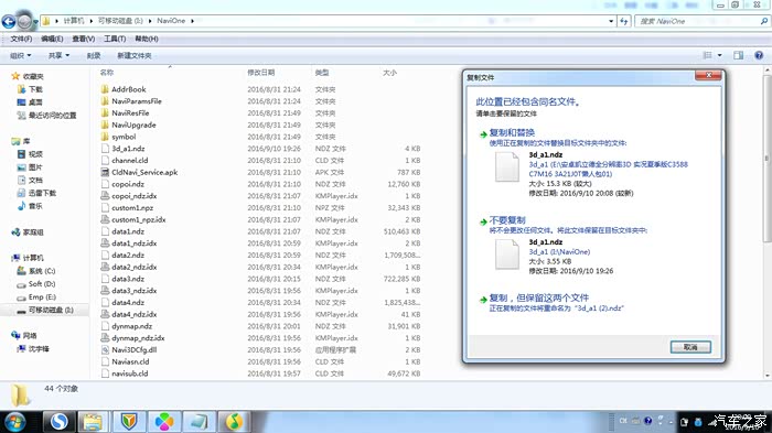

WinRAR压缩软件给3d_a1.ndz文件减肥,900多兆变身16KB。删除完其他的几个大文件后,只保留navimapa.cld一个文件。最后,直接点WinRAR压缩软件右上角的X关闭。
问题5、机器内存不足,导致导航拷贝完成后,运行显示“地图数据不匹配”。
解决办法:先在电脑上打开WinRAR压缩软件,打开文件--寻找到3d_a1.ndz文件后打开,在展开的文件列表中可以看到navimapa.cld是20KB大小,把其他几个文件全部在WinRAR压缩软件里点删除,只能一个个删除哦,删除完成后,只剩下navimapa.cld一个文件,然后关掉WinRAR即可自动保存。保存后的3d_a1.ndz文件只有16KB大小。
(注意:直接解压缩3d_a1.ndz到当前文件夹是不行的)然后去把3d_a1.ndz文件单独复制到车载导航的SD卡NaviOne文件夹的根目录下,与精简前的其他文件一起放在根目录就OK了
