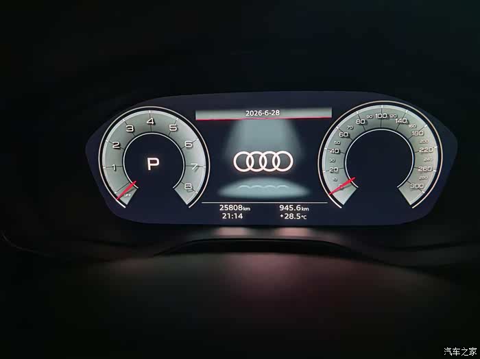

2026年3月保养完后,五一假期跑趟高速玩回来,提示缺少机油一升。
联系400厂家说去4S店解决,到4S店直接加满机油说观察,失误!!!大家以后发现这问题一定拒绝加机油观察,一定让4S店详细检查,并进行烧机油检查程序,测1000公里烧机油量。
5月5日4S加注机油我离店,没做任何记录,也没出工单,这是失误!
6月24日端午节跑完高速发现机油又少一大节,自加满机油到现在少,两个月我把时间浪费了,以为是小问题,加满机油就算了,结果在这期间,短途行驶没发现少机油,高速行驶400公里后又少机油了。果断去4S店,现在问题来了,他们说上次没记录,只是补机油,如果要记录,就需要我补110块钱费用。现在我的车还有3个月出质保。
这是4S检测后,加注机油,至满格了,升级发动机程序,然后才开始给我走测量烧机油程序,
这是测发动机负压,他们说没问题,豆包说这个负压值在下限。可能是废气阀故障。但4S说不能听豆包的,说没有故障码,负压也再正常值。现在升级发动机程序,加满机油,把发动机机油口,机滤口,机油尺口,都用胶做记号了,给我做1000公里烧机油减少量,要我回家赶快跑出1000公里,看到底少多少,关键我还有3个月出保了,难受啊!!4S说第三代很少烧机油了,怎么我就赶上了。
他们现在怀疑是气门油封问题,等我测完1000公里后,再检查具体问题,豆包说是废气阀,我说让他们更换废气阀,他们不同意!哎!!现在后悔买这车了!当初说不烧机油,才买的!
