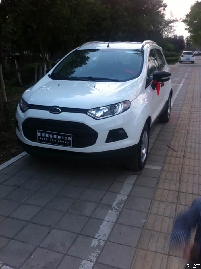

我是15年买的手动挡乞丐版翼搏
到家第一天
车子很皮实任劳任怨、为一家人遮风挡雨

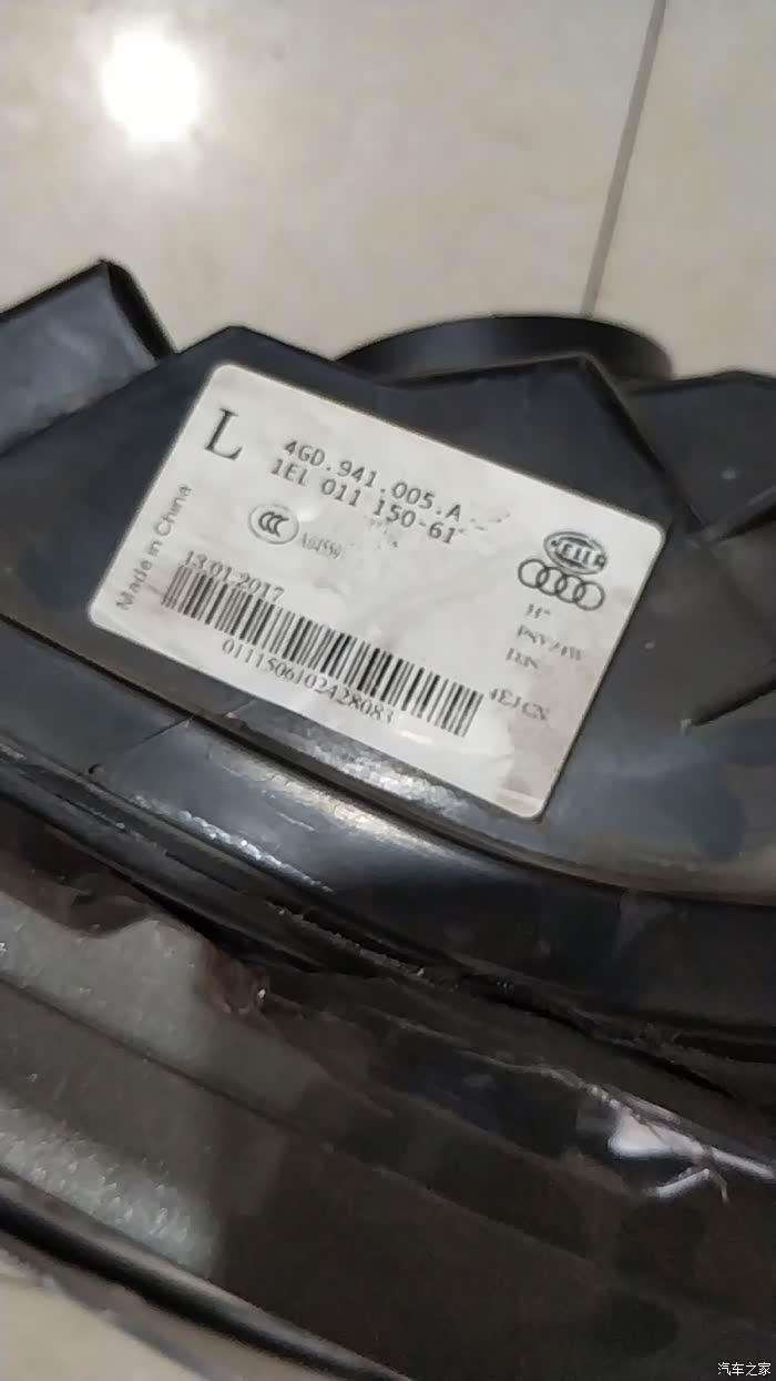

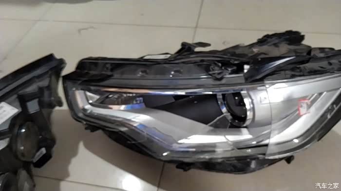

透镜也是有使用寿命的、要改尽量买年轻的
我买这一对大灯2017年的
东西齐全

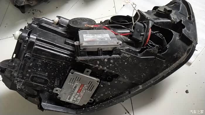

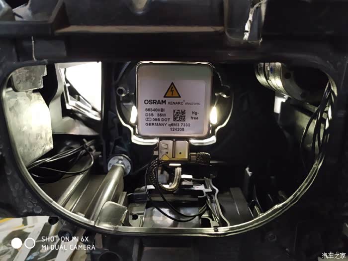

华科安定器、欧司朗灯泡、
卖家给测试的
经过一番讨价还价以1000块大洋成交

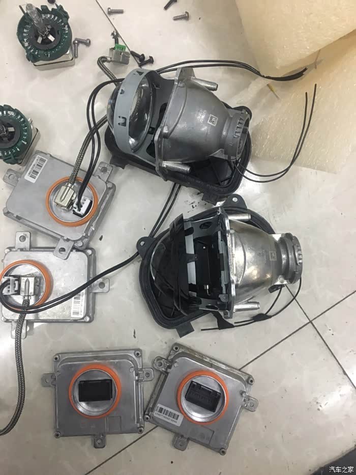

买最好买这种啥都不缺的、这2个一个是灯泡的安定器、一个是灯眉的驱动

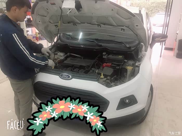

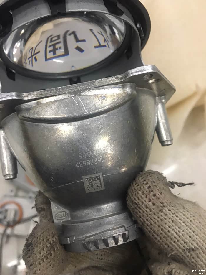

拿到大灯就去改灯店、那种迫不及待的改心情你们不懂
防伪和年份16年年底的、大灯外标签是17年初基本吻合

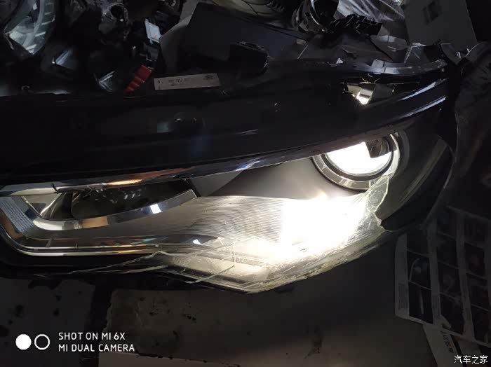

拆了??
进烤箱加热拆灯因为有的技含量、师傅不让拍照

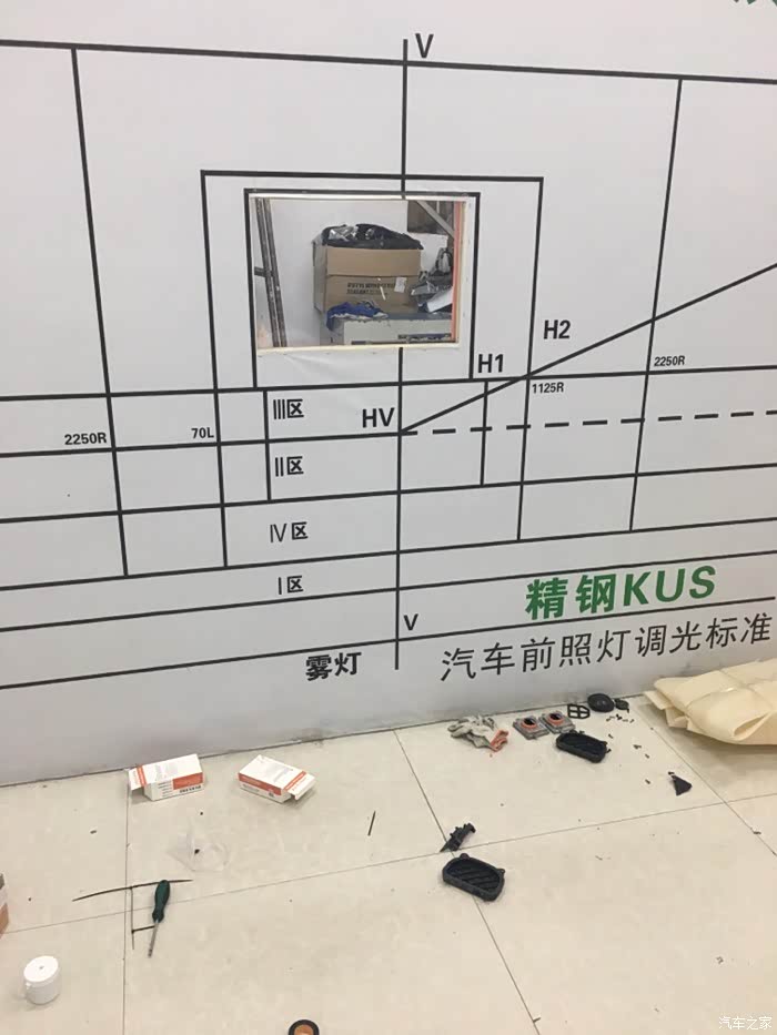

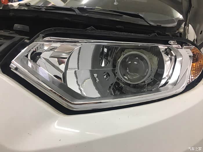

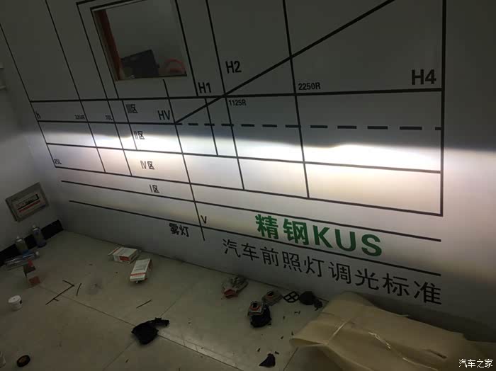

透镜固定好了、这是没有灯罩的情况、开始调光
调光墙
切线完美、以为手机拍照、照片质量不是很好

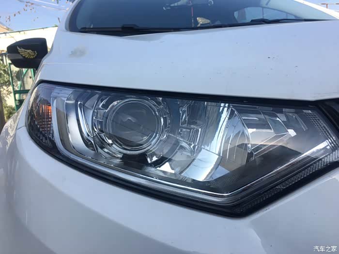

盖好眼镜

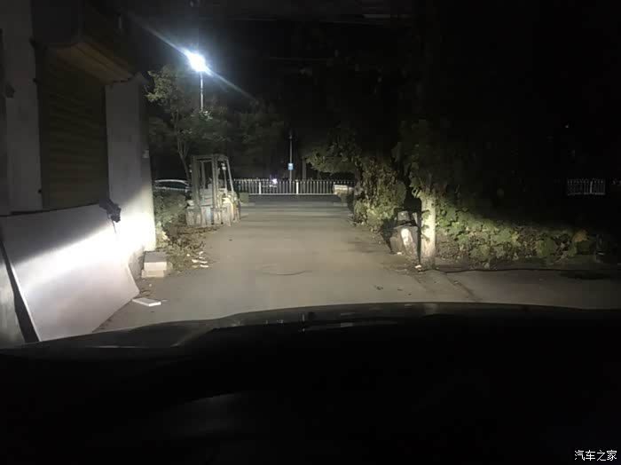

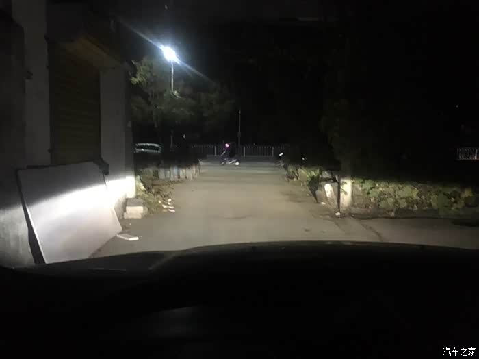

最后给大家看看铺路效果
近光
远光
不是一般的亮、改装费师傅收480带一套变光线束、一共花费1480、国产透镜价格、进口海拉的效果、很满意分享给大家、谢谢观赏
