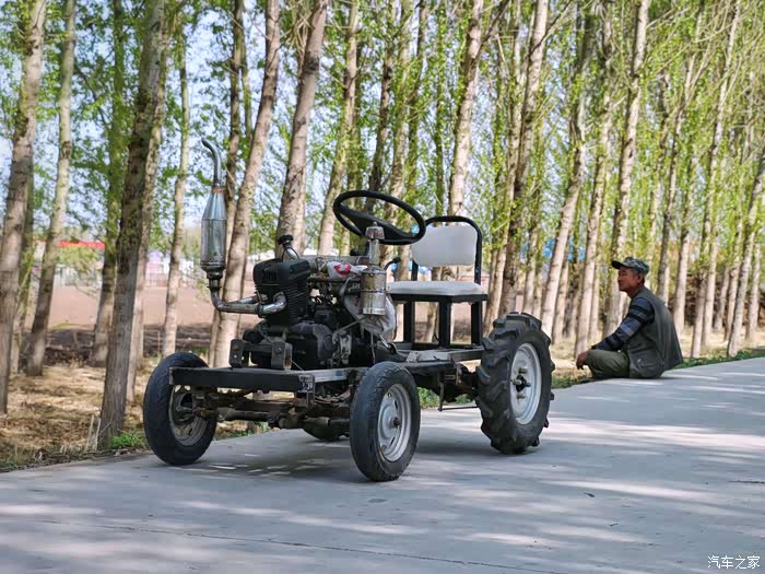

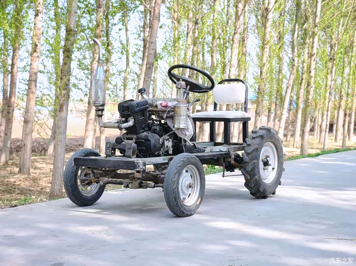

60年代农村出生的老爸,拖拉机是他见过的第一种机动车,随着我们国家的不断强大,农村也发生了翻天覆地的变化,拖拉机已经不再是新鲜的机械,甚至在好多农村这种机器甚至濒临消失。也许是情怀使然、也许是致敬农业、也许是为了继续挑战自己。不管是哪种也许吧,总之造车大爷的2019“东方红小拖拉机”试车成功了!废话不多讲,咱们先看视频!
在过去的3年里,威利斯、路虎、哈雷三轮摩托、我都是用图文的形式分享大爷造车的那些故事。然而今年稍有不同,原因就是老爸遇到了点麻烦,身份证借给朋友去银行贷款,朋友无法偿还,导致大爷差点成了老赖!大娘也跟着郁闷了好一段时间!大爷造车,大娘也没心思照相。所以就变成了这期聊天形式的视频贴,希望您能适应或者说喜欢!

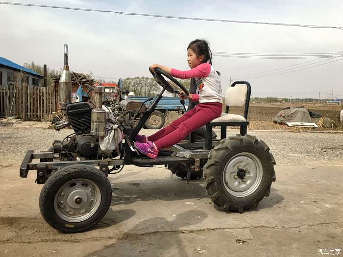

今年的“东方红拖拉机”变成了微缩版。我看惯了老爸1:1的车子,这一款多少有些不太适应。不过女儿超级喜欢!估计女儿再大一点真的可以把它开走了。微缩版用大爷的话说就是好处很多,既能挑战自己继续造车,换装更小的发动机,又能让造完的车有地儿可停!

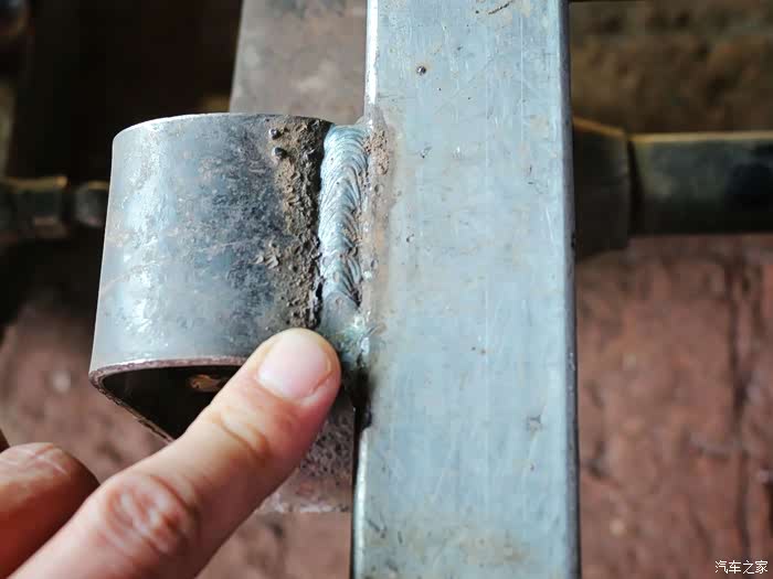

经历了3部车的历练老爸的焊工技术已经有了质的飞跃,至少我是这么认为的,为什么这么认为?因为我不会!

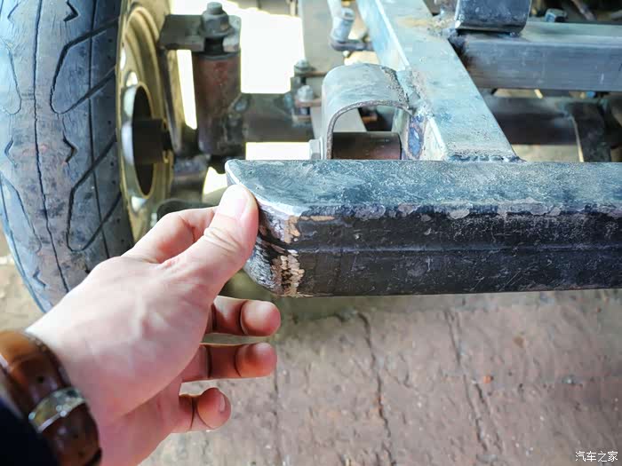

前保险杠的做工也是我觉得非常漂亮的地方,纯手工挑战生产线有木有?

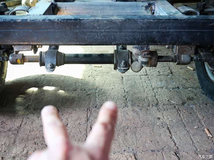

这款小拖拉机转向系统是现阶段老爸认为最为满意的。老爸将汽车的转向系统做了改造,用了3个万向节完美的把轿车的左舵变成了中至,老爸说这是他的神来之笔。不过我觉得这些都是一个老头不断总结失败的教训之后得出的答案。我不造车,但是我工作,不怕各位伙伴们笑话,至少近几年我都快要丧失了对工作琢磨的劲头。这一点比起老爸我真的是有点汗颜啊!
对于悬挂系统我和李文(就是那个南宁普通话最标准的评车男)认为也应该做一些提升,把板悬改成减震,至少舒适性上会更加完美。不过老爸说这是他转型微缩小车的第一部,从反尺到造车他并没有达到易如反掌。还有就是这是台拖拉机,在设计画图的时候就忽略掉了这个问题,在后期施工中如果贸然再改,很容易变得事与愿违。如果同样有想造车的伙伴儿,一定要有设计这一步!会3D建模最好,不会也要考虑全面,不能想到哪里,造到哪里,如果那样很容易出现现实比理想骨干太多的事情!

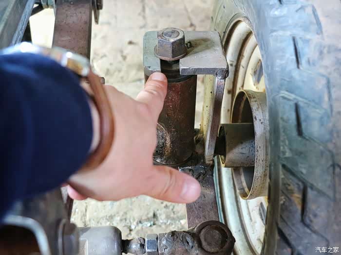

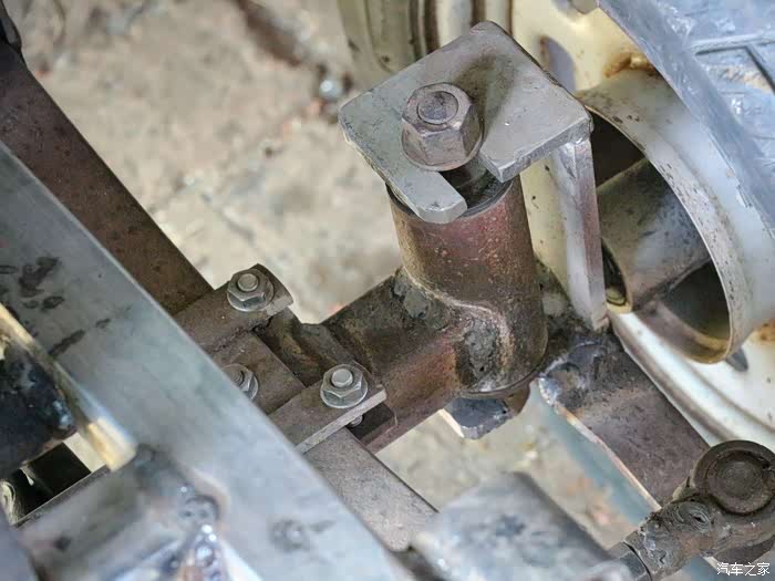

前轮的立轴老爸再一次改进,从穿轴变成了卡式的,中间加了砂碗,不仅拆卸方便,更易于维修了保养。
驱动属于前置后驱,听上去很宝马的那种方式哦,传动轴是老爸所说的坡茬靠尺焊法,听的我都想笑,土办法解决大问题。老爸的确有才!
发动机采用了150CC的汽油发动机,这一类机器的优势实在是太多了。价格便宜,市场保有量极大,新机器合资品牌也不过几千元,二手的也就几百块。发动机和变数箱一体,并不需要太复杂的电路设置,仅需一个倒挡器就可以实现倒车的需要。所以如果您也喜欢动手,想造一台小车,囊中羞涩或者对整个汽车的电脑电路并不是手拿把攥,那么这种汽油机再适合不过了。这部拖拉机造完,老爸说准备造一台小的UTV,到那时估计连同悬架老爸一定会重新捋顺,想造的可以继续关注我,我觉得到那时我们应该把栏目改个名字了,应该叫《造车大爷陪你玩》一类的名字,老爸先造一台,然后讲解哪些方法值得推广,哪些技术有不足需要大家来注意!元芳伙伴你怎么看?

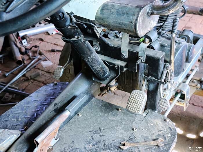

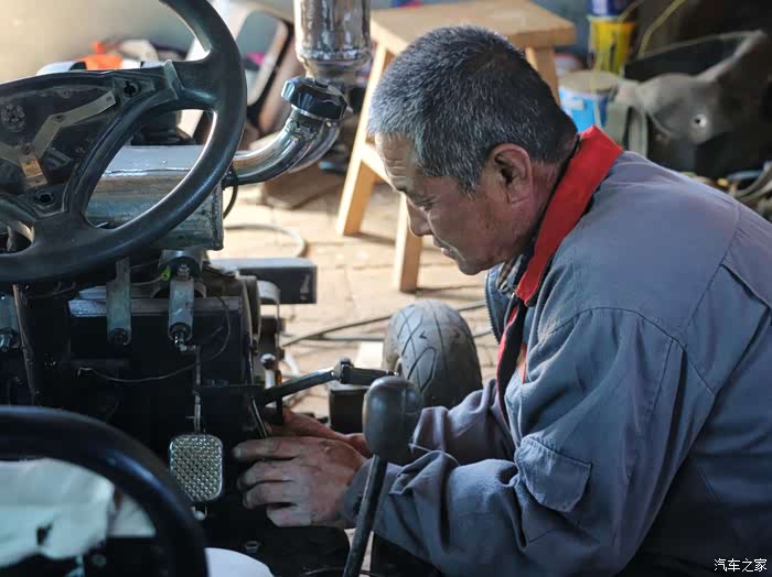

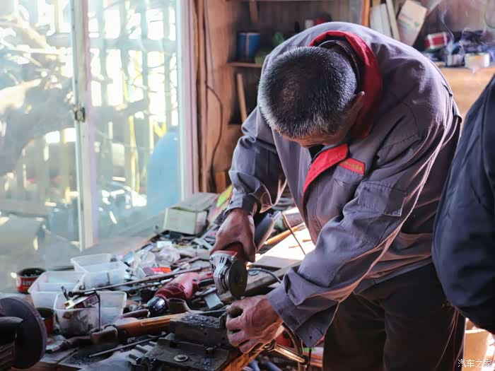

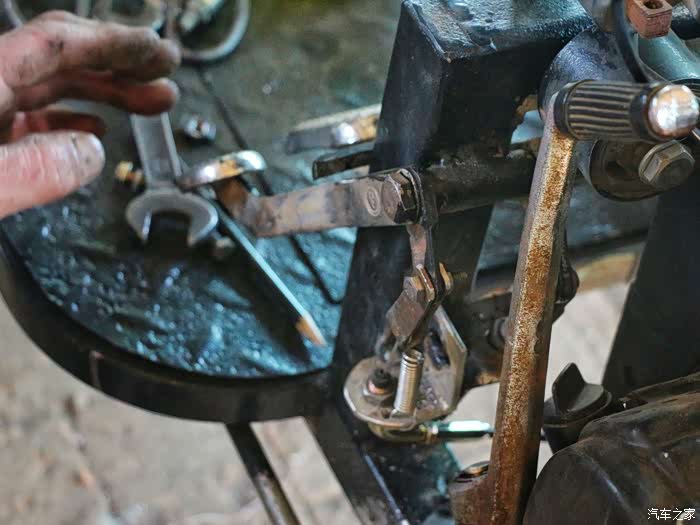

之前老爸做的车都是1:1的,所以在刹车油门离合位置只要按照正常的大小间距来做就OK了。不过这次的微缩版就不行了!既要考虑到正常坐姿脚踩起来的舒适,又要考虑到零件安放在车上的匹配度和美观度,所以老爸尽可能的把每个零件都切割的小一点点。
把每个踏板都切小以后困难就来了,那就是焊装的变得更不容易,老爸几次想摘掉电焊防护面罩,来确保焊位的精准,都被我制止了,同样玩车造车的也千万别学造车大爷的这一点!安全很重要,眼睛受到弧光的伤害很容易患上电光性眼炎。
固定好了油门踏板的位置,老爸一遍一遍的试验着收放时候的间隙。
比划好了间隙那么想让间隙维持在固定的范围那就需要弹簧出马了,老爸的买的弹簧都是整米整米的,所以需要多长截取多长,很方便,估计要是我造车我肯定想不出这个道道,我一定会把某宝翻烂的。

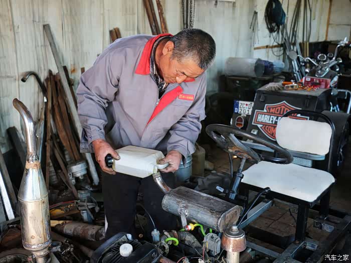

加上汽油,准备着车试验一下,话说这个小油箱都是老爸自己焊制的,是不是很Q很萌的。
着车试验一次通过,很完美!看来前几部车的经验总结真的起了很大的作用。
在没有给车做外观覆盖件之前老爸决定先出去试试车,车的底板虽然已经裁好,但是还没有固定,最后一哆嗦的拧螺丝也不能忘了,免得开着开着,底板掉光了就好笑了。
试车在老爸的帮助下我车参与了其中,很好开!因为车子比较轻,所以150CC的动力很充沛。虽然没有什么推背感但是提速还是很快的,唯一美中不住就是板悬的舒适性并不是太让我满意,不过谁让它是台拖拉机呢?
