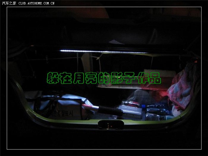

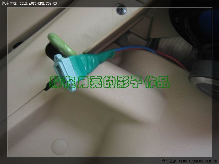

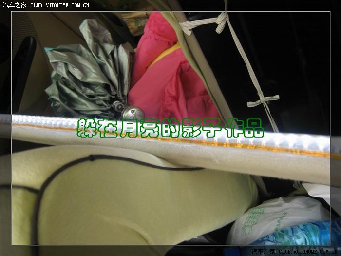

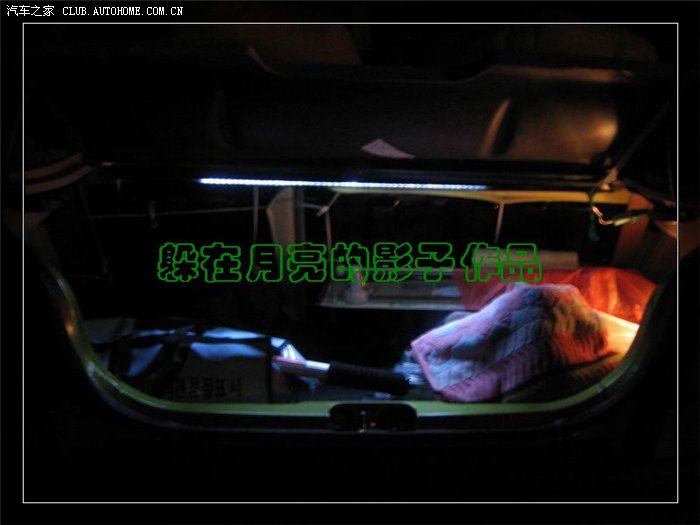

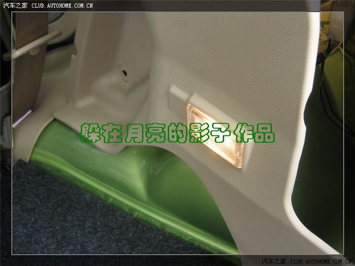

原车的后备箱照明很暗,而且角度不好,稍微放多点东西就挡住了灯光,所以我就有了自己加装一条led灯条的想法
材料:led白色软灯条:26.00
小插头:1.50
原理非常简单,只需要和原车照明灯并联即可
至于安装位置,我把灯条安装在后置物板边上的槽里,用玻璃胶黏贴

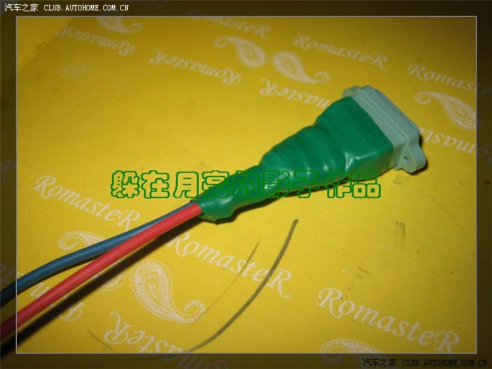

由于置物板有可能拆下,为了不造成不必要的麻烦,我在线路中间加了一个小插头

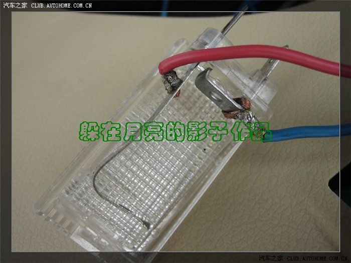

这是把插头的线接好
把后备箱照明灯取下,照样用平口螺丝刀搞定,把led灯线并联在灯头上,由于这里很难接线
,我只好把电线拧上然后用焊锡点住
注:红线为正极
试试线路是否有问题
这是led灯黏贴的位置
把内饰板装好,插头露在外面

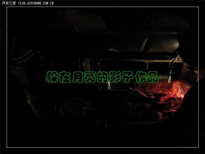

两灯全开效果
只开led效果
只开原车照明效果
效果不错吧?哈哈哈我简直太有才了
