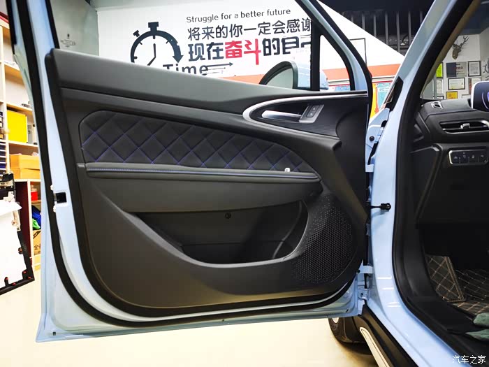

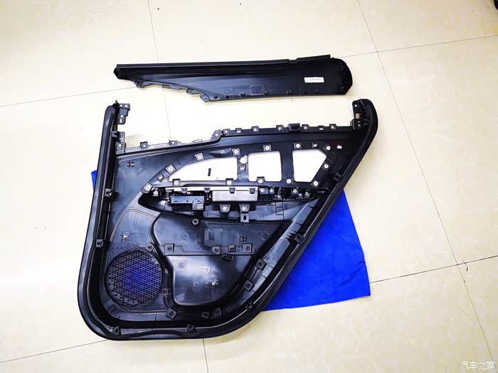

准备拆下四门内饰板

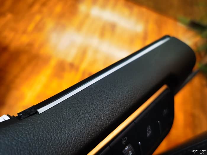

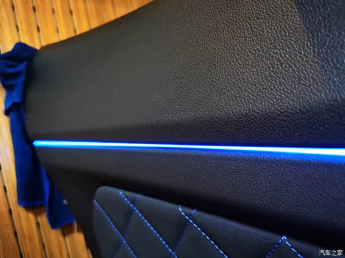

利用原车极小的缝隙来安装超薄光条,所以得先分解后再用超声波焊接枪对其恢复!
拉手光源的安装
除了对灯条的安装保护之外,线束的保护也得做好。

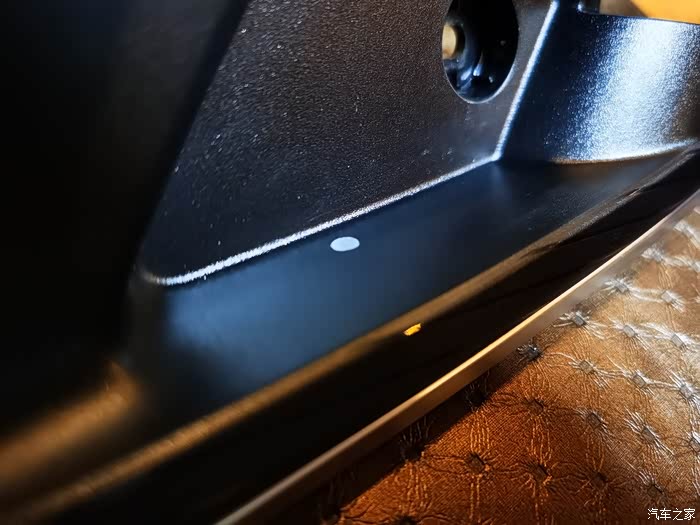

安装完成后通电测试

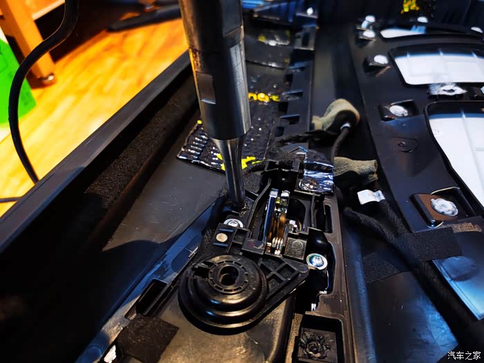

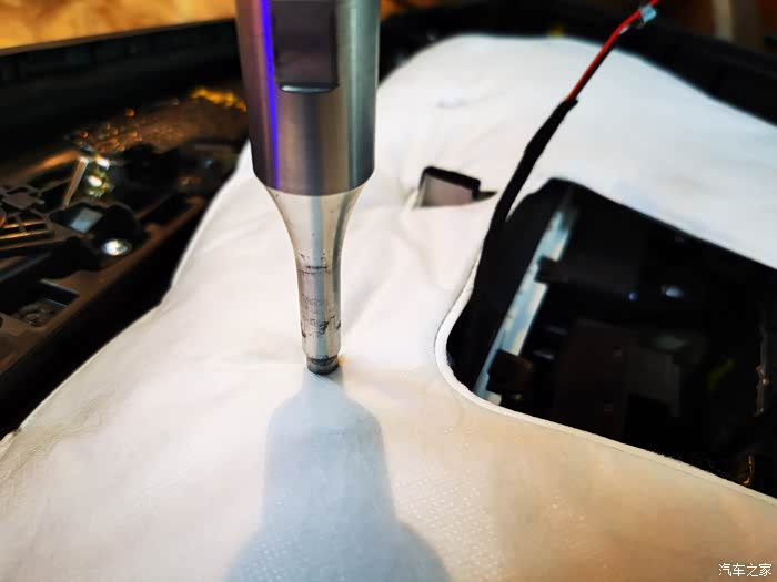

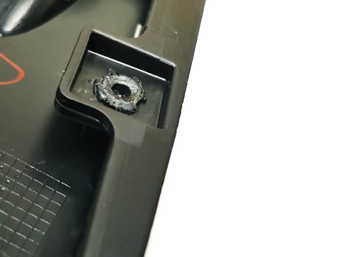

回装中使用超声波焊接枪对其固定

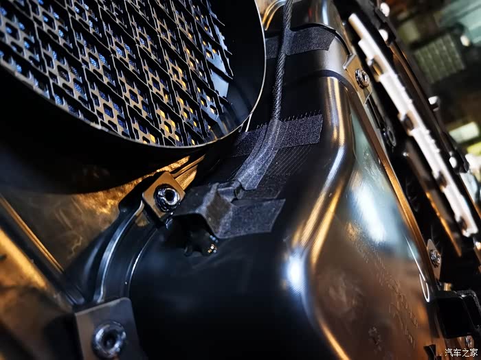

原车所配的吸音棉也可通过此工具来固定
随便对内饰板贴些止震垫

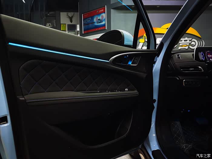

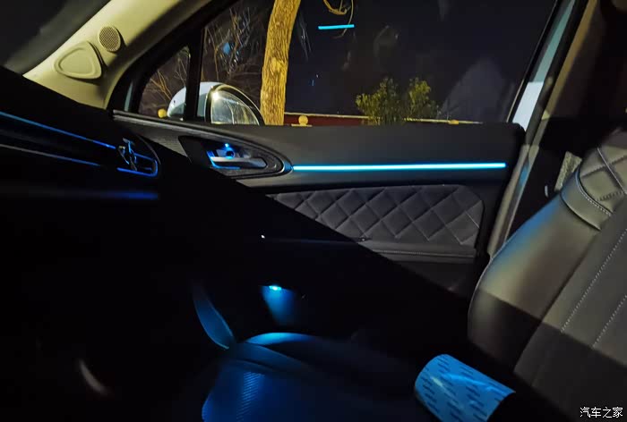

上车后的效果

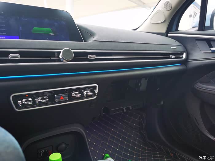

中控灯条的白天效果

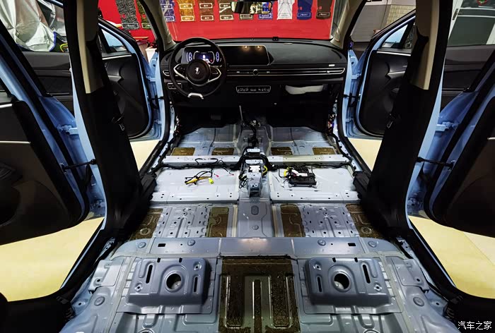

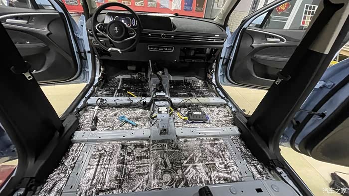

趁着这次加装氛围灯,一起要做的改装还有:底盘隔音、主副驾驶座椅手动改电动和加热!

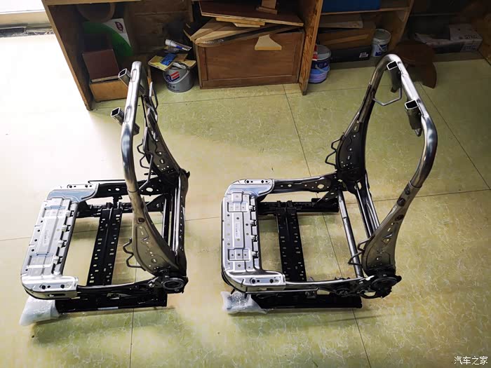

这是拆下海绵后的座椅骨架!

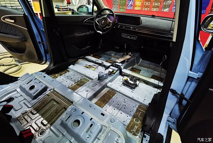

去掉原车地毯后的样子

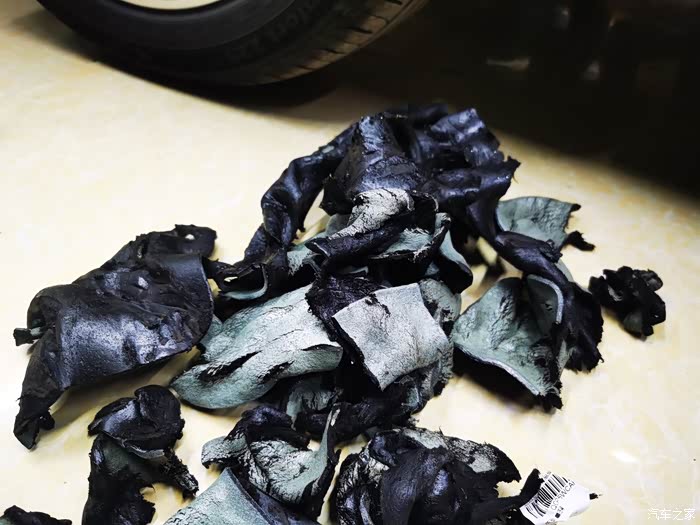

铲除原车的阻尼板

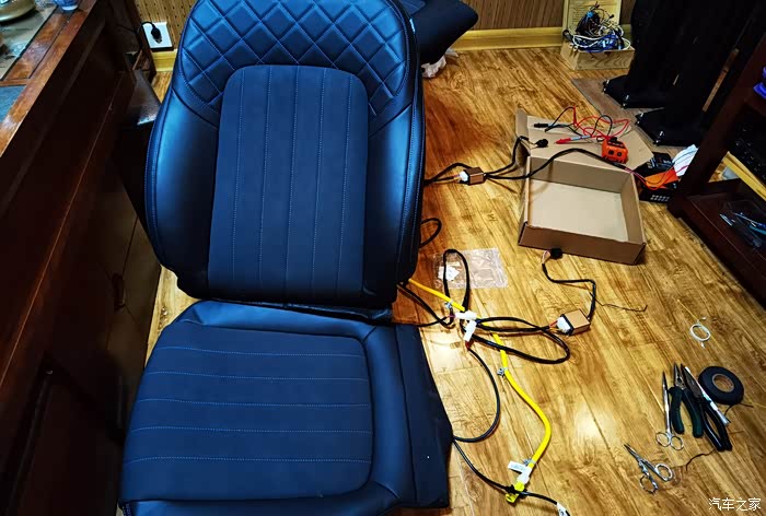

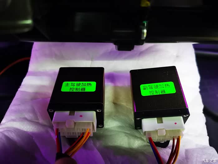

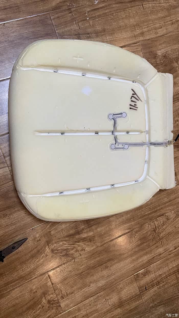

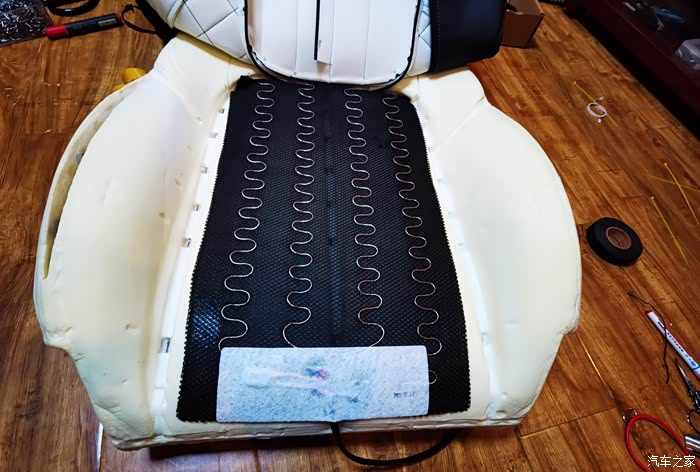

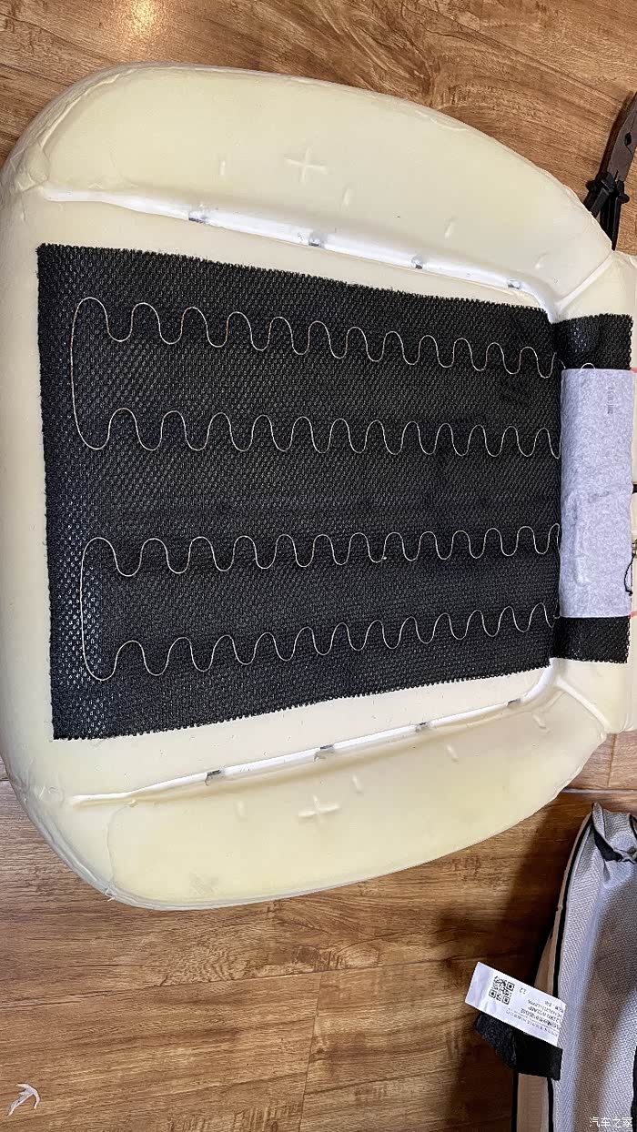

座椅加热的加装相对就简单的多啦
加热速度还是挺快滴
通电测试
首层隔音止震垫已经铺贴完成

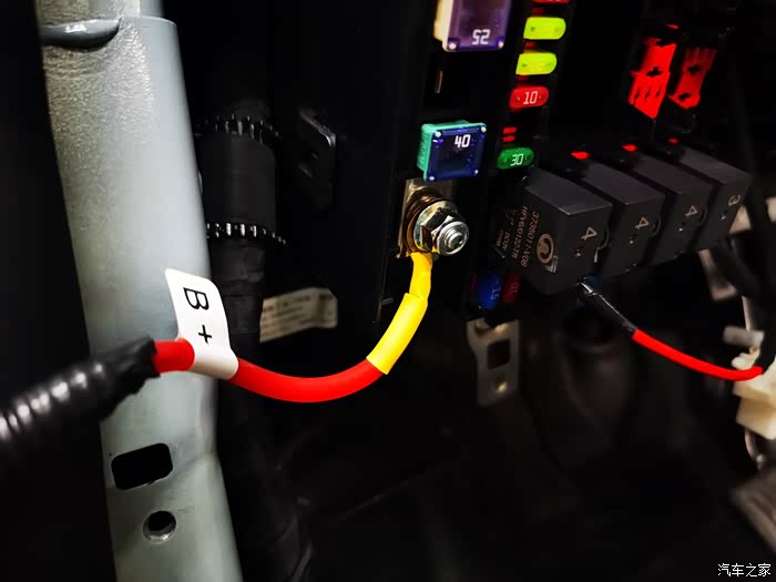

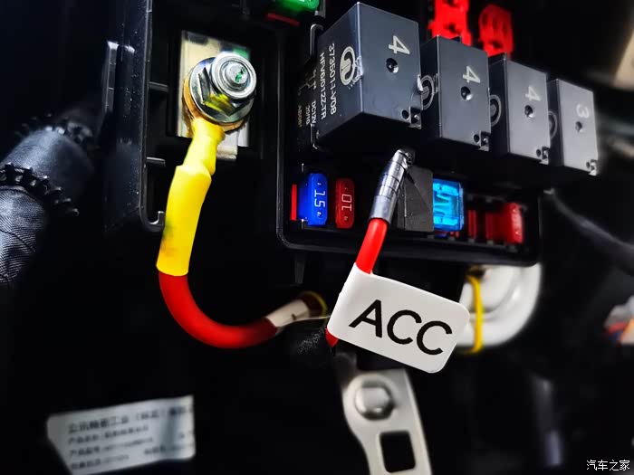

电路方面的加装必须严格按功率大小选择适配的电源线线径,并做明显的标识。

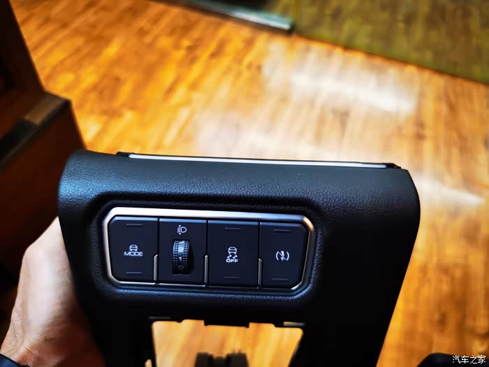

中控台左侧灯条

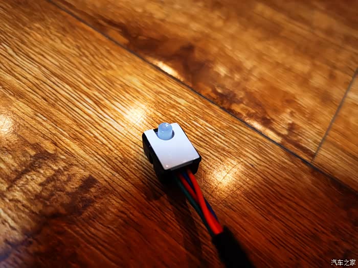

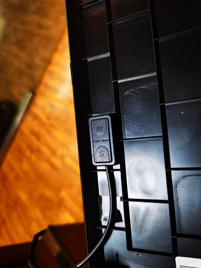

隐藏在方向盘下方饰板背面的氛围灯开关、灯光设置可通过此开关来调节,也可以通过手机APP来调节。

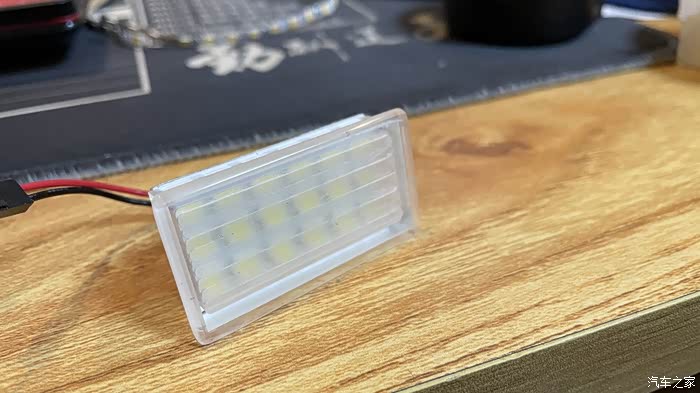

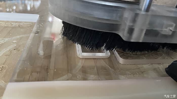

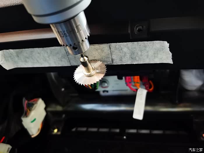

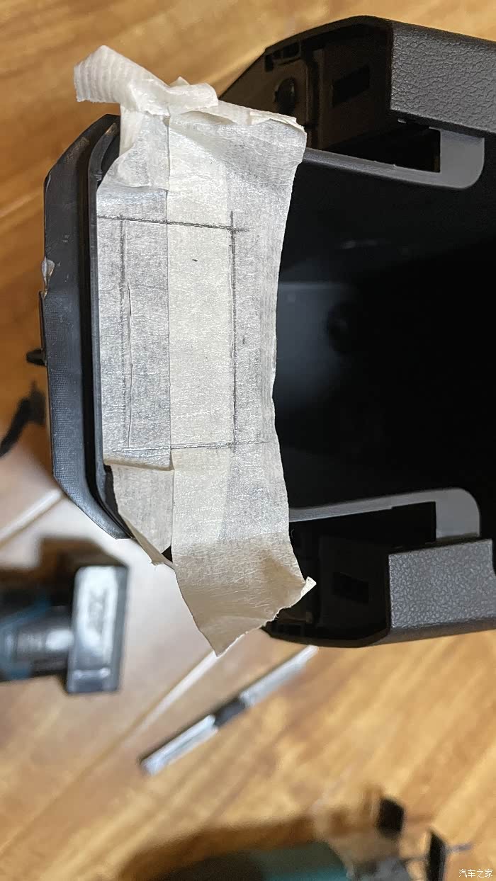

利用CNC雕刻亚克力做手套箱灯壳

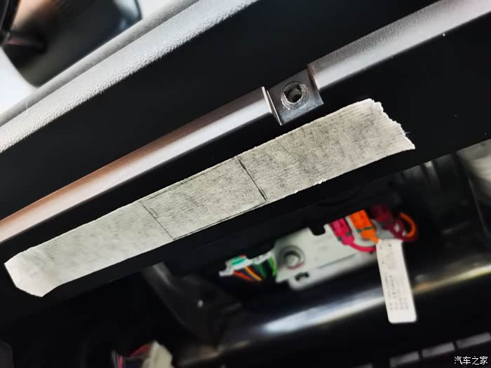

手套箱处开孔

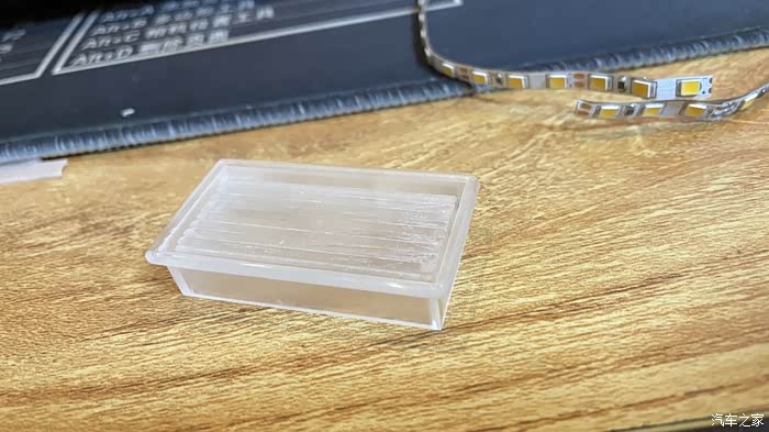

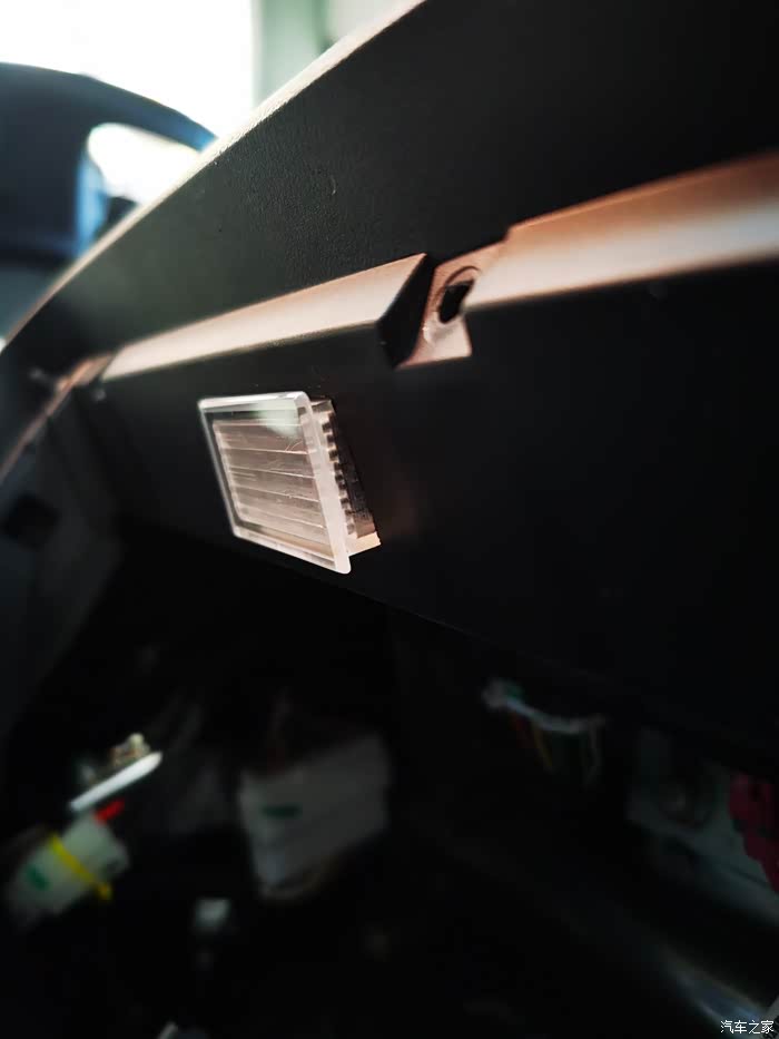

做好的灯壳
植入LED灯板

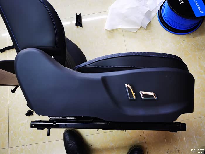

欧拉好猫手动座椅改电动的套件安装
手套箱灯的安装过程
